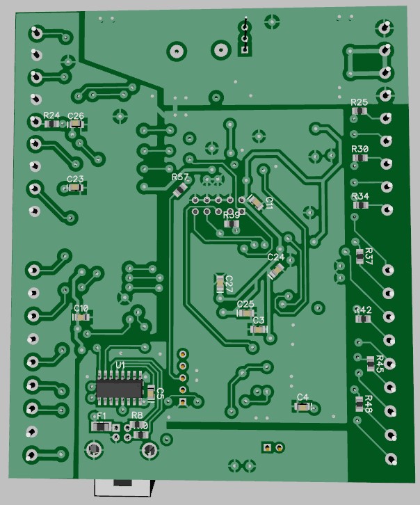

Переработал плату под D6MG. Основное питание от DC/DC LM2596, для прошивки можно поставить джампер на J2 тогда питание пойдет от USB. На J3 выведены шины UART RX, UART TX, +5V, GND и подтянут вывод PB5 для возможности цеплять MAX485. Также J3 можно использовать для подключения автономки которую можно поместить в этот же корпус.
Screenshot_1.jpg (4962 просмотра) <a class='original' href='./download/file.php?id=98425&mode=view' target=_blank>Загрузить оригинал (167.42 КБ)</a>
Screenshot_2.jpg (4962 просмотра) <a class='original' href='./download/file.php?id=98426&mode=view' target=_blank>Загрузить оригинал (104.85 КБ)</a>

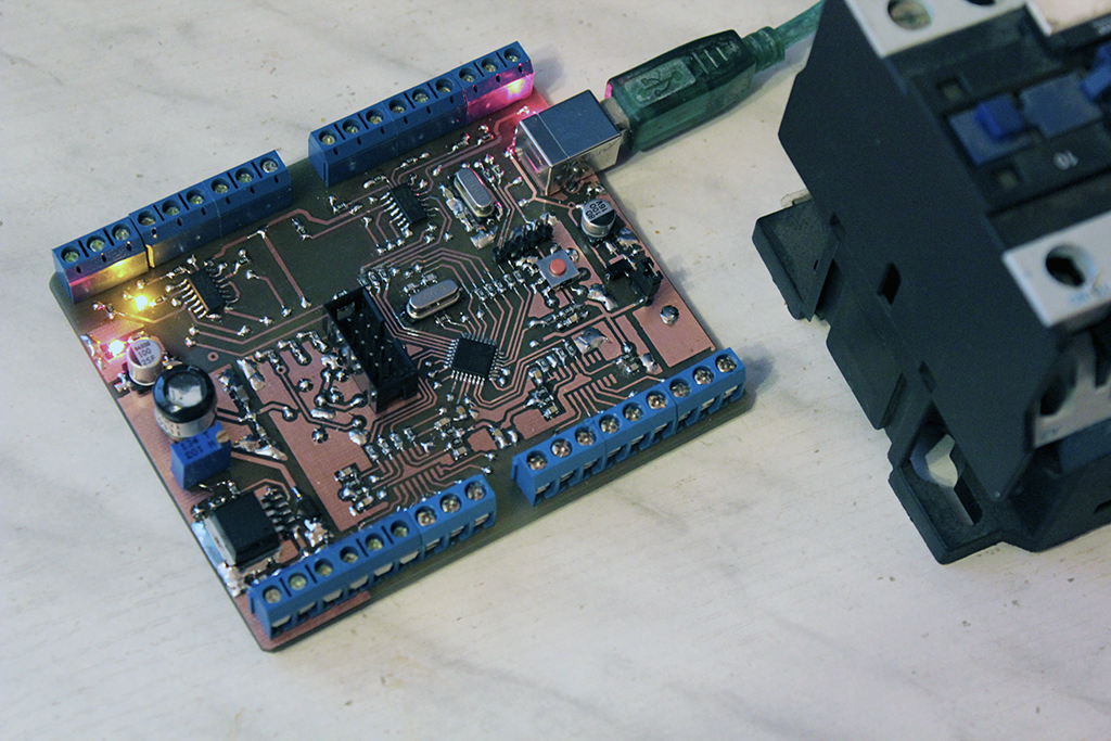

Плата почти собрана и запущена. Вышла заминка с посылкой в которой находятся оптопары и корпус, после выходных на почте заберу.
В процессе сборки были обнаружены некоторые косяки, в файлы уже внесены изменения. Но перед силовыми испытаниями хочу дождаться посылку.
IMG_5057s.jpg (4714 просмотров) <a class='original' href='./download/file.php?id=98986&mode=view' target=_blank>Загрузить оригинал (666.75 КБ)</a>
С права стоит кандидат для испытания на помехозащищенность. Кстати при его размыкании USB включенное в переднюю панель корпуса сразу разрывается.
Кстати на плате есть свободное место. Может реализовать опторазвязку PWM управления шпинделем? Я про нее как то забыл.
