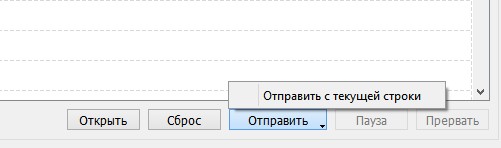

Я использую станок купленный на Aliexpress. На котором управляющая программа Grbl controller. Подскажите как в этой программе запускать с нужного мне кадра? (т.к постоянно начинать с начала не очень удобно при поломке инструмента)

Dushman писал(а):Подскажите как в этой программе запускать с нужного мне кадра? (т.к постоянно начинать с начала не очень удобно при поломке инструмента)
1. Удалением части файла до нужной строки.
2. Доработать программу (исходный код открыт.)
3. Использовать другой сендер.

Dushman писал(а):а какой сендер посоветуете?
Мой сендер позволяет запускать с нужной строки, но он узко специализированный под 2D гравировку. Сейчас просмотрел Candle, GRBLPanel, OpenCNCPilot такой функции нигде нет.

Re: Китайский Ардуино и Grbl Controller
Canle по идее должен позволять, т.к. автор мне давно обещал, реализовать такую возможность.

selenur писал(а):Canle по идее должен позволять, т.к. автор мне давно обещал, реализовать такую возможность.
Скачал последнюю версию. Действительно такая функция теперь есть.
Screenshot_4.jpg (4010 просмотров) <a class='original' href='./download/file.php?id=98449&mode=view' target=_blank>Загрузить оригинал (15.57 КБ)</a>

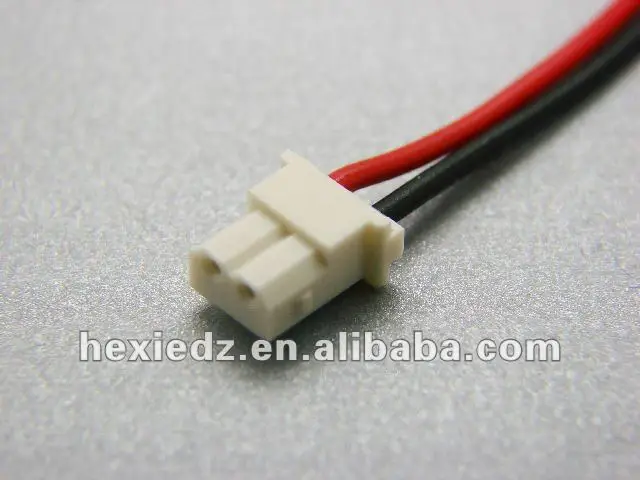

Лазер вот такой https://ru.aliexpress.com/store/product ... 95866.html
К нему идёт 2 провода, которые на конце имеют обычный разъём https://sc02.alicdn.com/kf/HTB1oOBwKpXX ... nector.jpg
Спасибо, что откликнулись и стараетесь помочь!
