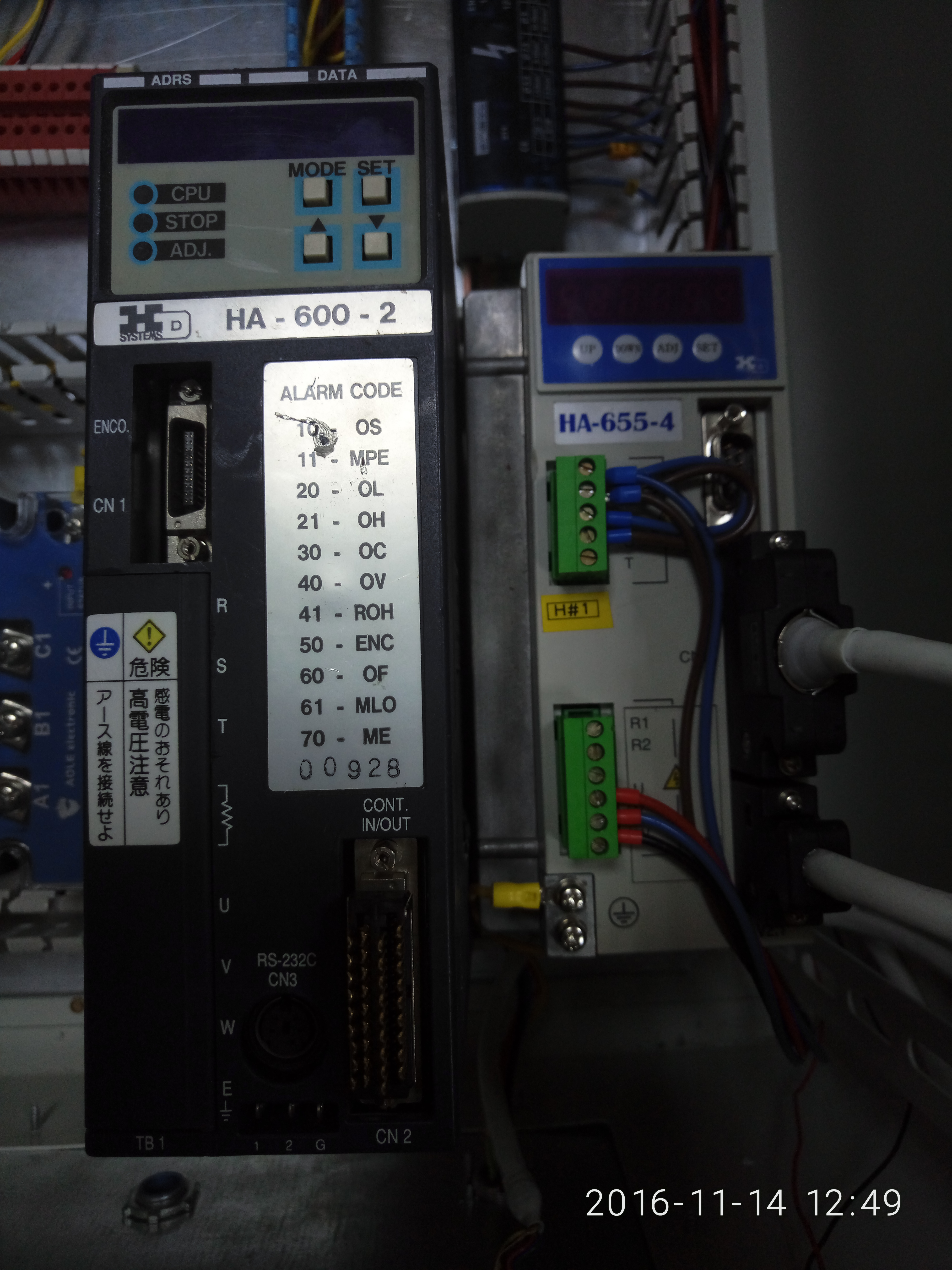

fishman писал(а):может посмотреть как это реализовано внутри? только я понятия не имею где искать...
Я тебе и так скажу - сигнал с энкодера приходит на процессор сервопривода, там перекодируется и выходит в виде отдельных сигналов ABZ.
fishman писал(а):Во второй картинке темы , на схеме даны даже маркировки микросхем , которые работают с этим сигналом , даташиты доступны в инете...
Это всего лишь преобразователи уровней, а тебе надо преобразователь протокола.

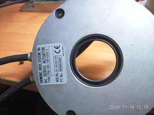

Re: Как преобразовать сигнал энкодера

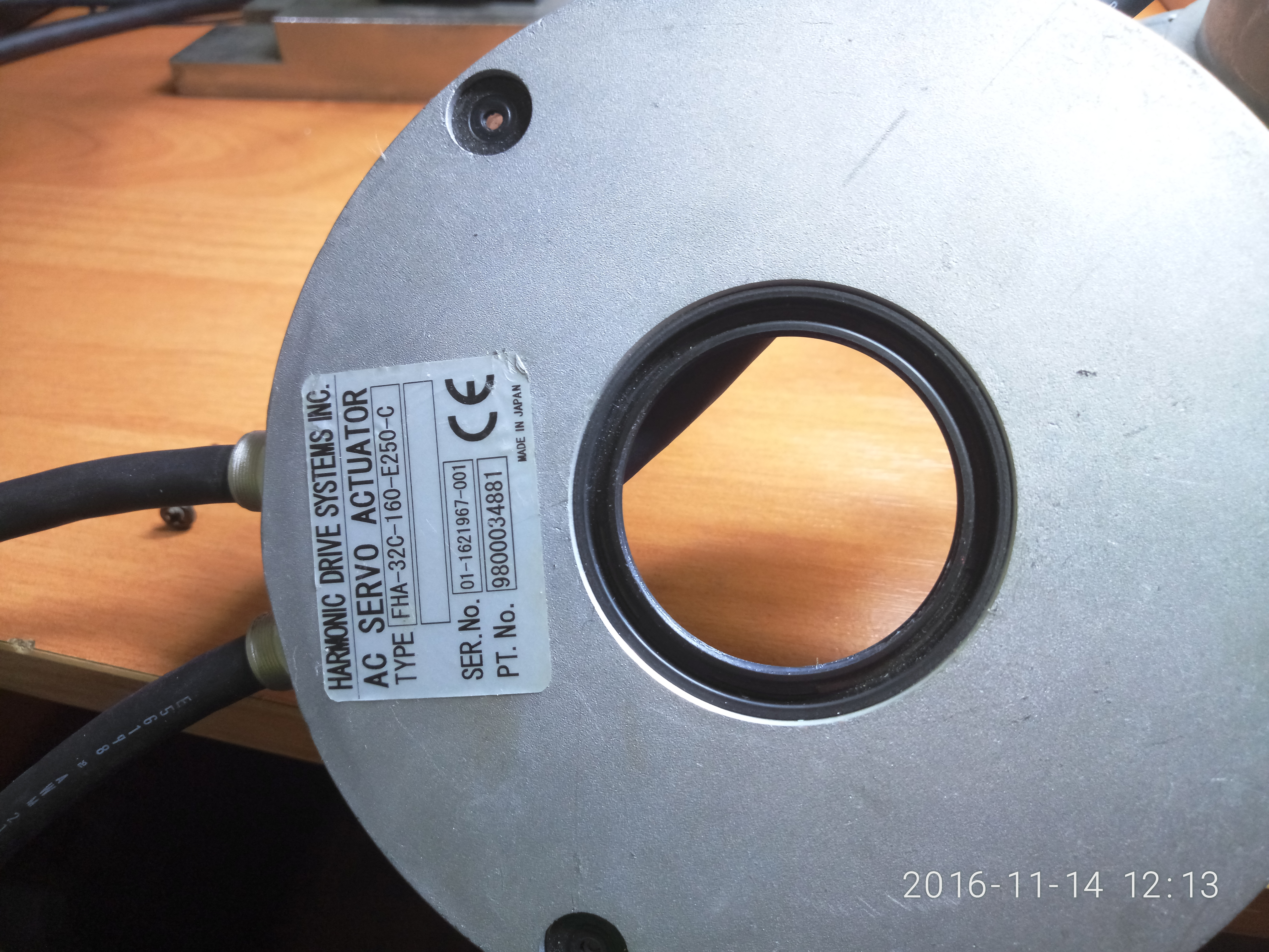

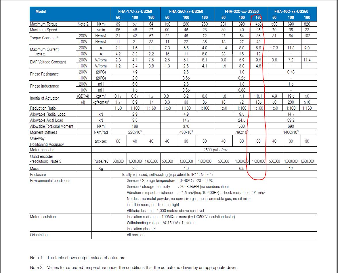

Сообщение fishman »
32 типоразмер оп ихней классификации...
в мануале пишут так :
333.JPG (2687 просмотров) <a class='original' href='./download/file.php?id=94788&mode=view' target=_blank>Загрузить оригинал (220.36 КБ)</a>

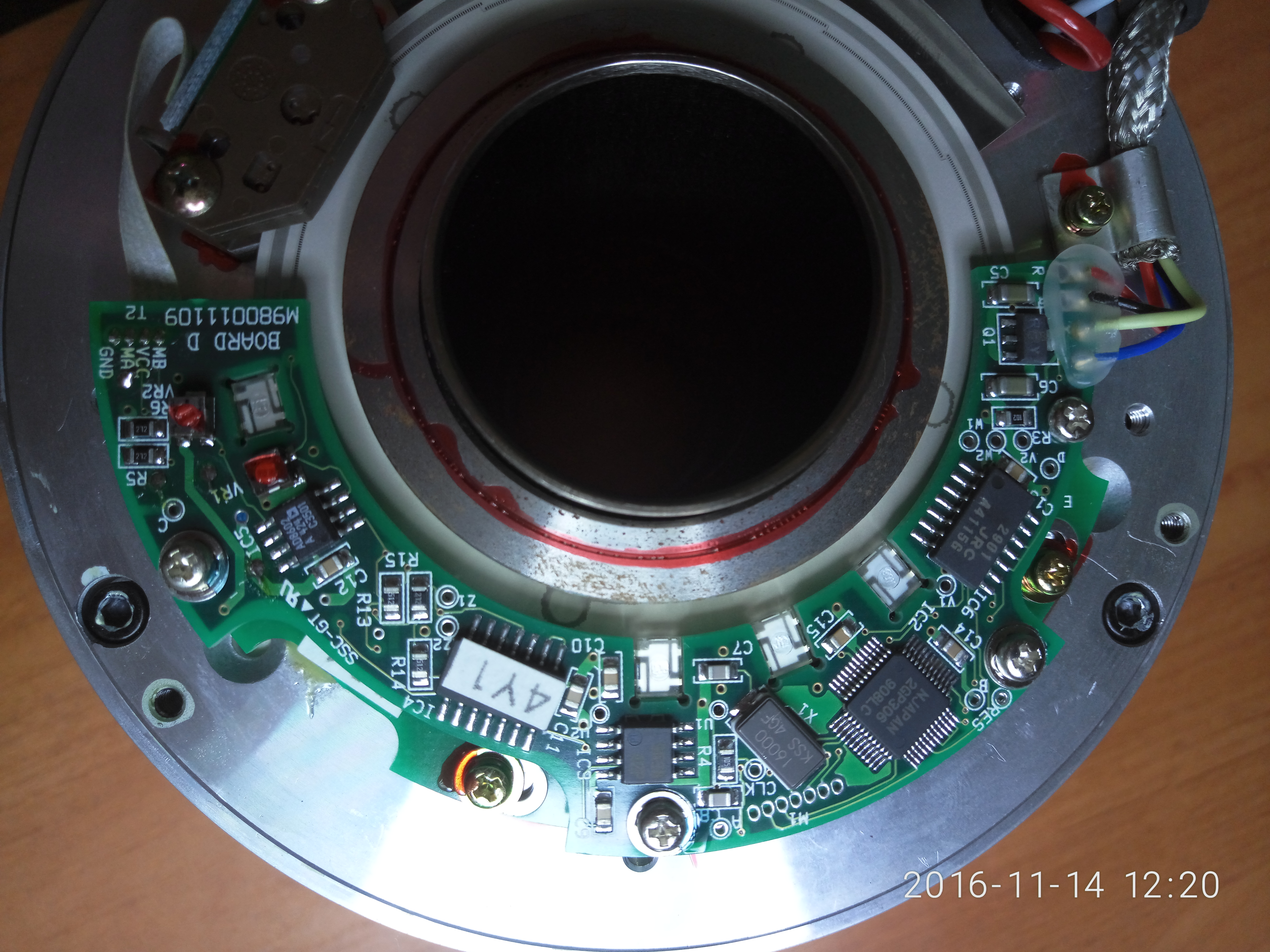

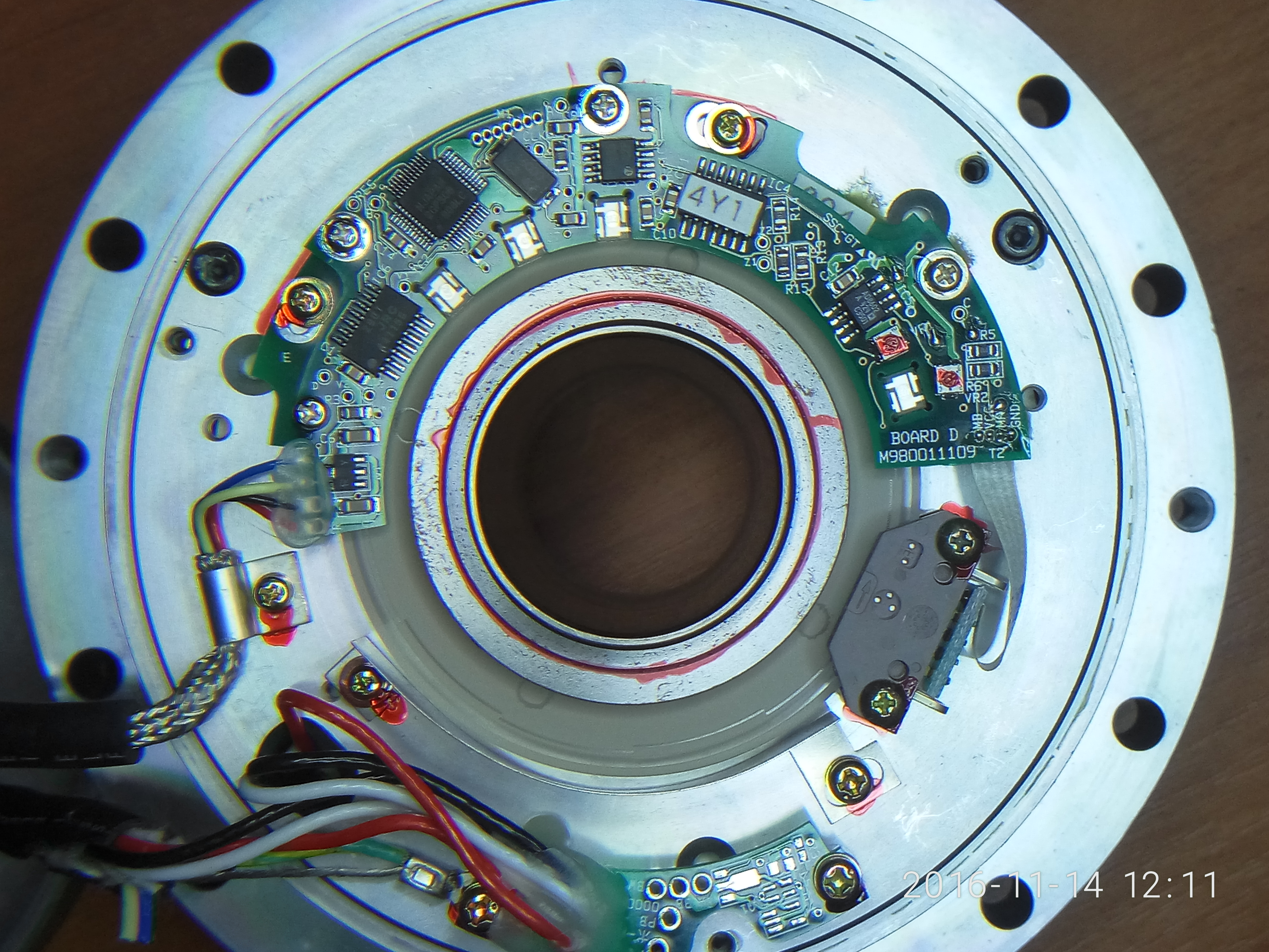

вот еще не сдержался , снял крышку с энкодера))))
P61114-121314[1].jpg (2687 просмотров) <a class='original' href='./download/file.php?id=94790&mode=view' target=_blank>Загрузить оригинал (5.82 МБ)</a>
P61114-122040[1].jpg (2687 просмотров) <a class='original' href='./download/file.php?id=94792&mode=view' target=_blank>Загрузить оригинал (5.57 МБ)</a>
P61114-121115[1].jpg (2687 просмотров) <a class='original' href='./download/file.php?id=94791&mode=view' target=_blank>Загрузить оригинал (5.35 МБ)</a>

fishman писал(а):32 типоразмер оп ихней классификации...
Так это еще не обычная серва, а низкоборотная с большим моментом. Не факт что если энкодер перекодируешь и заведешь все сигналы драйв захочет вращать этот мотор ;)

осциллографом не обладаете? там подозрительные площадки с подписями, типо Z1 Z2 V1 и т.д., у вас оно на руках, выпишите все что найдете. есть некоторая вероятность что выходы имеются нужные.

aftaev писал(а):Так это еще не обычная серва, а низкоборотная с большим моментом. Не факт что если энкодер перекодируешь и заведешь все сигналы драйв захочет вращать этот мотор
дело в том , что драйвера у меня родные
P61114-124925[1].jpg (2668 просмотров) <a class='original' href='./download/file.php?id=94794&mode=view' target=_blank>Загрузить оригинал (4.66 МБ)</a>
только вот с 655 серией мотор работает , а я хочу его к 600 драйверу прикрутить, а там 14 проводов энкодер)
в принципе мотор обычный , только еще с интегрированным гармоническим редуктором...
Снимок.JPG (2666 просмотров) <a class='original' href='./download/file.php?id=94795&mode=view' target=_blank>Загрузить оригинал (193.63 КБ)</a>

надо посмотреть что за сигналы на пустых площадках с надписями типо U1, V1 и т.д. Ну и высмотрите все такие надписи, напишите сюда, может быть плата универсальная, т.е. можно нужные сигналы взять в готовом виде.
Сообщения: 21923
Плата не универсальная - для выходов ABZ никаких контроллеров и кварцев не требуется. Достаточно только самого датчика (стоит рядом с платой) и одной микросхемы шинного усилителя.

будто вы про интерполяторы не слышали или там 1600000 рисок на диске? вам показать энкодер с аналоговым ABZ выходом с визуально таким же контролером?
да и от тыканья осциллографом при помощи специально обученного человека еще никто не помер.

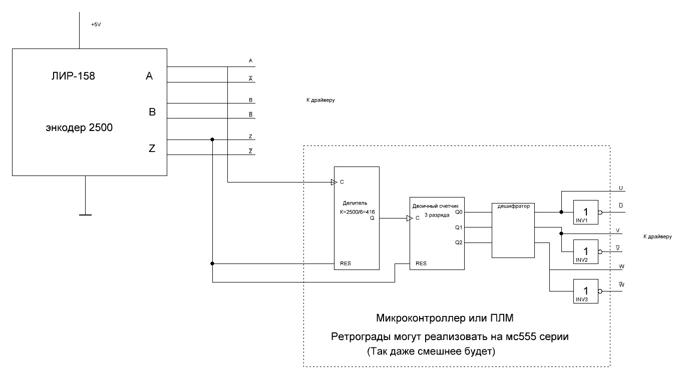

fishman писал(а):
odekolon писал(а):Короче, если б у меня такая задача стояла, я б ее решил.
класс! это вы хвастаетесь или предлагаете свои услуги?
если второе - то будьте конкретнее , если первое - то прикрепите фото с линейкой.
я б сделал так:
схема (2608 просмотров) <a class='original' href='./download/file.php?id=95015&mode=view' target=_blank>Загрузить оригинал (74.44 КБ)</a>
схема
затем все спаял бы, проверил сигналы осеографом
потом повесил бы энкодер на ось сервы, выставил бы в настройках токи поменьше, чтоб серву не спалить
запустил бы движок на небольших оборотах и вращая энкодер относительно оси сервы нашел бы среднее положение между полным невращением с двух сторон.

odekolon писал(а): я б сделал так
мне кажется что вы не осознали что ABZ сигналов тоже нету...
а я и не предлагаю старый энкодер оставить - у меня на схеме широкодоступный лир-158

Сообщения: 34042
fishman писал(а):дело в том , что драйвера у меня родные
fishman писал(а):только вот с 655 серией мотор работает , а я хочу его к 600 драйверу прикрутить, а там 14 проводов энкодер)
Родные это когда воткнул и работает. У меня тоже есть "родные" моторы yaskawa на 450ватт 1500 об/мин с обычным энкодером которые не хотят крутиться от "родного" привода Yaskawa. А дело что мотор заточен для приводов SGDC, а пробовал подключать к приводам Yaskawa DR2 или SGDA - и оно или не крутиться или рывками ;)
Думаю это происходит потому что в приводах прописаны свой настройки(константы) под свои конкретные моторы. И не известно что будет даже если энкодер получится перекодировать ;)

автору - я высмотрел на плате
U1/U2 + V1/V2 + W1/W2 + Z1/Z2 + A + B рядом с "дырочками" под пайку. расположены эти дела как раз группами около двух похожих ИМС (кстати можно бы со второя наклеечку отодрать и поглядеть такая же она или нет), которые могут быть аналогами AM26C31 - драйвера дифференциальной линии. Повторюсь - если у вас есть человек с осциллографом всего то делов подать питание и потыкать в эти площадки, если там при вращении ротора что-то дрыгается то вам вероятно свезло.
