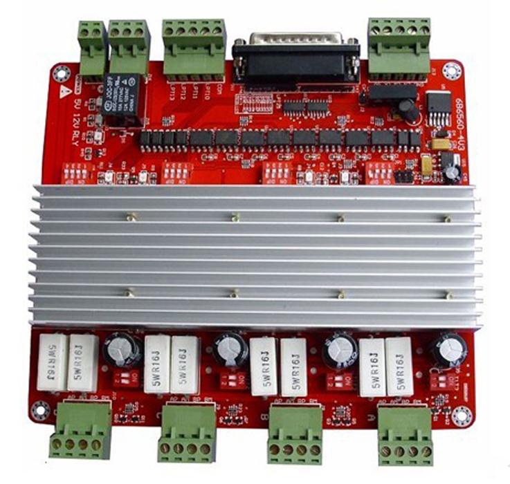

Здравствуйте! Имею вот такую китайскую плату и концевики LJ12A3-4-Z/BX
Стал вопрос о подключении концевых выключателей к плате.
Схема подключения концевика
Питание Vcc=6В-36В (коричневый)
Общий, земля (синий)
Выход: 300mA (черный)
и схема подключения к плате Как Я понял коричневый и синий от датчика подключается к питанию, а синий идет к плате на ось, но что еще за COM на плате, что к нему подключается? или остается пустым? и каков принцип остановки по осям? при срабатывании датчика, на плату подается питание и останавливается? не пойму?
Помогите пожалуйста, а то спалю что нибудь)

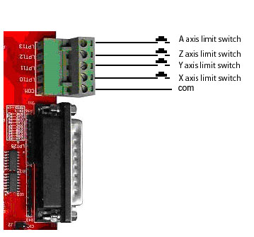

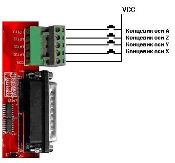

Как подключить трехпроводный датчик, я не понял, но вот первая схема - явно ошибка. COM - это земля (от слова "common" - общий), поэтому там есть замыкание Vcc на землю.

Питание Vcc=6В-36В (коричневый) - на 5V на плате
Общий, земля (синий) - на COM
Выход: 300mA (черный) - на Limit switch

Спасибо, но по предложенной вами схеме не заработало!Nick писал(а):Питание Vcc=6В-36В (коричневый) - на 5V на плате
Сделал так.
Коричневый (+) и синий (-) подключил напрямую к блоку питания, а черный пошел на Limit switch. COM на плате при этом остался пустой. Все работает!!!
Всем спасибо!

Эта картинка не правильная.
VCC с отростком надо зачеркать к чертовой матери. (наиболее вероятно)
Или от СОМ оторвать. (менее вероятно)
Тестер-то в руках есть? Ну прозвоните цепи COM. Как они там на плате соединяются между собой.

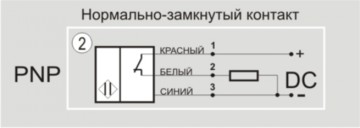

Датчик у меня вот такой как японимаю: PNP NC
схема: Если я Красный и Синий подключаю напрямую к БП (24V), а белый к входу лимита. То у меня на белом в нормальном состоянии постоянно 24V. При сработке дачтика, нет напряжения на белом правильно?
Если правильно, тогда вопрос 24V для входи лимита это много или нет? Или я совсем запутался и мыслю не правильно?

Если у SimonGG работает, то Ваши датчики не для этой платы. Только NPN. NO или NC лечится в настройках стойки ЧПУ.fada писал(а):Датчик у меня вот такой как японимаю: PNP NC

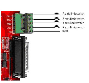

Возьмите проводок, прицепите его ко входу на плате и посмотрите когда будет реакция, при замыкании на COM или при замыкании на +5.fada писал(а):Или я совсем запутался и мыслю не правильно?
В первом случае датчик должен быть NPN, во втором PNP.
Если реакции нет вообще и COM не звонится на минус питания, то наверняка тоже PNP.
Re: Подключение TB6560AHQ помогите
Я всё осознал. Вы были правы, а я нет. При замыкании на COM идет сработка. Я почему то решил, что нужно подавать плюс на вход лимитов. И датчик нужен NPN в таком случае.
