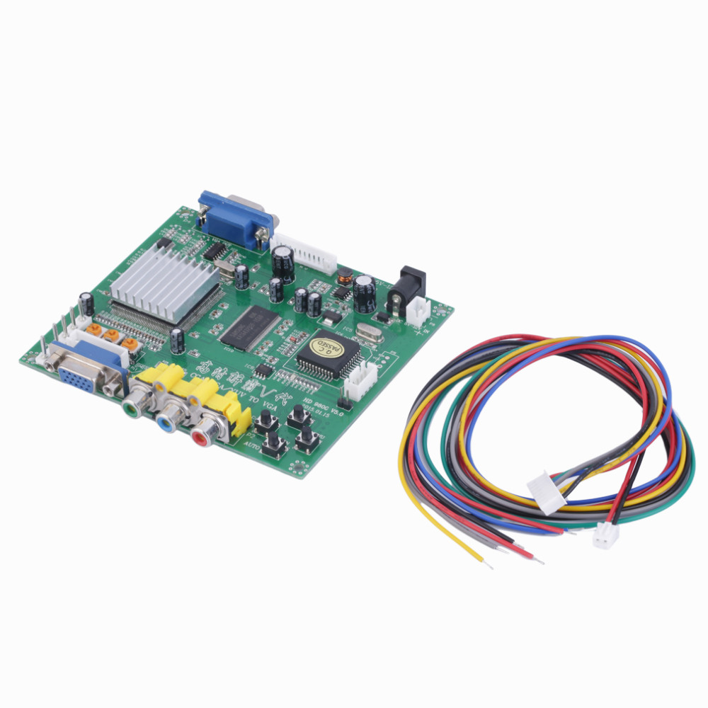

Доброго дня, форумчане. Есть эрозионный станок, монитор там уже замененный на компьютерный, но очень старый. Этому монитору приходит уже пушной зверек. В наличии есть несколько моников VGA. Но проблема в том, что сигнал на станке EGA. Видел в нете конвертеры EGA to VGA. Один в корпусе, с ценником в 150 уев, второй - только плата, и ценник в 20уев. Может кто использовал такие конвертеры в работе или сталкивался с такой проблемой замены мониторов?
Спасибо.

Romanych писал(а):ожет кто использовал такие конвертеры в работе или сталкивался с такой проблемой замены мониторов?
К подобной плате подключал LCD NEC Как подключить LCD NEC NL8060BC31-41D панель Siemens #1

В принципе, понятно. попробую отписаться продавцу, может у них есть контроллеры не только под LCD мониторы. Если нет, тогда попробую взять тот, что на фото в первом посте.

У VGA и EGA разница в кодировании цвета. У VGA цвет передаётся тремя аналоговыми сигналами RGB, а у EGA эти-же цвета передаются в цифровом виде - по 2 бита на цвет. В принципе для конвертации достаточно трёх простейших двухбитных ЦАП, например на резисторах...

еще у EGA частота строк 15 или 21 кГц в зависимости от режима. а у VGA - от 31

я так думаю, проще всего будет попытаться подключить обычный телевизор по интерфейсу RGB. во всяком случае, обратная операция мне удавалась неоднократно то есть RGB сигнал я на ега мониторы выводил когда-то.
цветовые сигналы заводить через простейший цап из 3х резисторов
синхру объединить на диодах и подать по композитному входу
если вышеописанное вам ничего не говорит, найдите телемастера, налейте ему стакан красного крымского вина, думаю разберется.
Re: Подключение VGA монитора к EGA сигналу.
odekolon писал(а):проще всего будет попытаться подключить обычный телевизор по интерфейсу RGB.
Если используется режим, в котором синхронизация ~15 кГц, то потянет. А если 21 - то вряд ли.

Вот здесь в конце темы выкладывали решение http://monitor.net.ru/forum/ega-gtvga-l ... 29277.html, но страницы на ukoz больше не существует.
Попробуйте может с автором получится связаться.
В смутные времена мы советские мониторы под VGA переделывали (вытягивали частоту развертки до 31.5 кГц), делал платку для поддержки размеров под разные режимы.
Сейчас на такие подвиги уже не тянет. ;)

согласен, сначала нужно осеографом ткнуть на h-sync и померять частоту, если 21 - то облом
