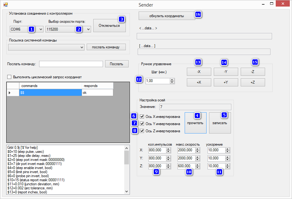

В связи с переходом на контроллер с GRBL, и возросшую популярность, я и staltech начали понемногу заполнять Wiki вот тут: http://www.cnc-club.ru/wiki/index.php/ArduinoGRBL и http://www.cnc-club.ru/wiki/index.php/FirmwareGRBL
а так-же начал обустраиваться в плане софта, для удобной настройки работы, набросал небольшую утилиту: Краткое описание, использования: 1) выбор ком-порта
2) выбор скорости связи
3) Кнопка подключения/отключения от контроллера
4) Получить настройки из контроллера
5) Записать настройки в контроллер
6,7,8) Настройка, инвертирования осей
9) количество импульсов на 1мм
10) максимальная скорость по осям
11) применяемое ускорение
12) Настройка расстояния на которое будет выполнено движение, при нажатии кнопки
13,14,15) Кнопки запуска движений (при первом запуске!!! настоятельно рекомендую нажать кнопку №16, для обнуления пользовательских координат)

Ну не получилось у вас с GRBL, а у кого то может с Linux CNC не срослось терпения или знаний не хватило. Все это "конструкторы" только в разной весовой категории, и требуют много времени на доводку. Каждое решение имеет право на жизнь и пусть люди сами выбирают чем им пользоваться. Тем более описаний и обсуждений предостаточно.Извиняюсь за эмоции. Просто два дня выходных - коту под хвост...
А купить что то готовое не проблема, но не факт что и в этом случае не получишь много секса.
Кстати плата Arduino имеет низкую помехозащищенность и одними оптопарами можно и не обойтись.

Таки твоя прога проигрывает по интерфейсу Хайруллинскому grblControl. Его юзабилити мне нравится! Элементы управления, не используемые при работе постоянно (типо, настройки) убирай куда-нить в закладки. Не загромождай рабочую зону!selenur писал(а):Еще немного доделал утилиту:
Вообще мне в grblControl не хватает программируемых кнопок (макросов). И не нравится, что он в последней версии изменил действие кнопки Restore XYZ. Ему о этом печалились, но он походу болт на это забил. К часто используемым кнопкам (сброс, разблокировка, обнулить XY, обнулить Z ) пусть хоть гвоздями команды прибьет, а остальные - хорошо бы пользователю оставить настройку. Команды Z-щупа у него же настраивается?! Что мешало остальные кнопки также расписать. Впрочем, там идет обсуждение о скриптомоторе, но пока с неясными целями.

Я с ним как-раз недавно познакомился, и его программа по функционалу меня абсолютно устраивает, и я уже, не собираюсь писать альтернативный сендер для GRBL, т.к. поддержка "скриптомотора" позволит добавлять различные модули в его программу, в виде плагинов. А утилиту я делаю только для возможности быстро настроить станок, подобрать оптимальные настройки, скорости, ускорения, датчики, концевики.yurayerz писал(а):Таки твоя прога проигрывает по интерфейсу Хайруллинскому grblControl. Его юзабилити мне нравится! Элементы управления, не используемые при работе постоянно (типо, настройки) убирай куда-нить в закладки. Не загромождай рабочую зону!
