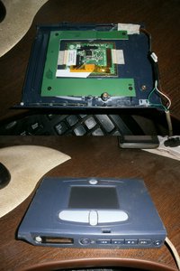

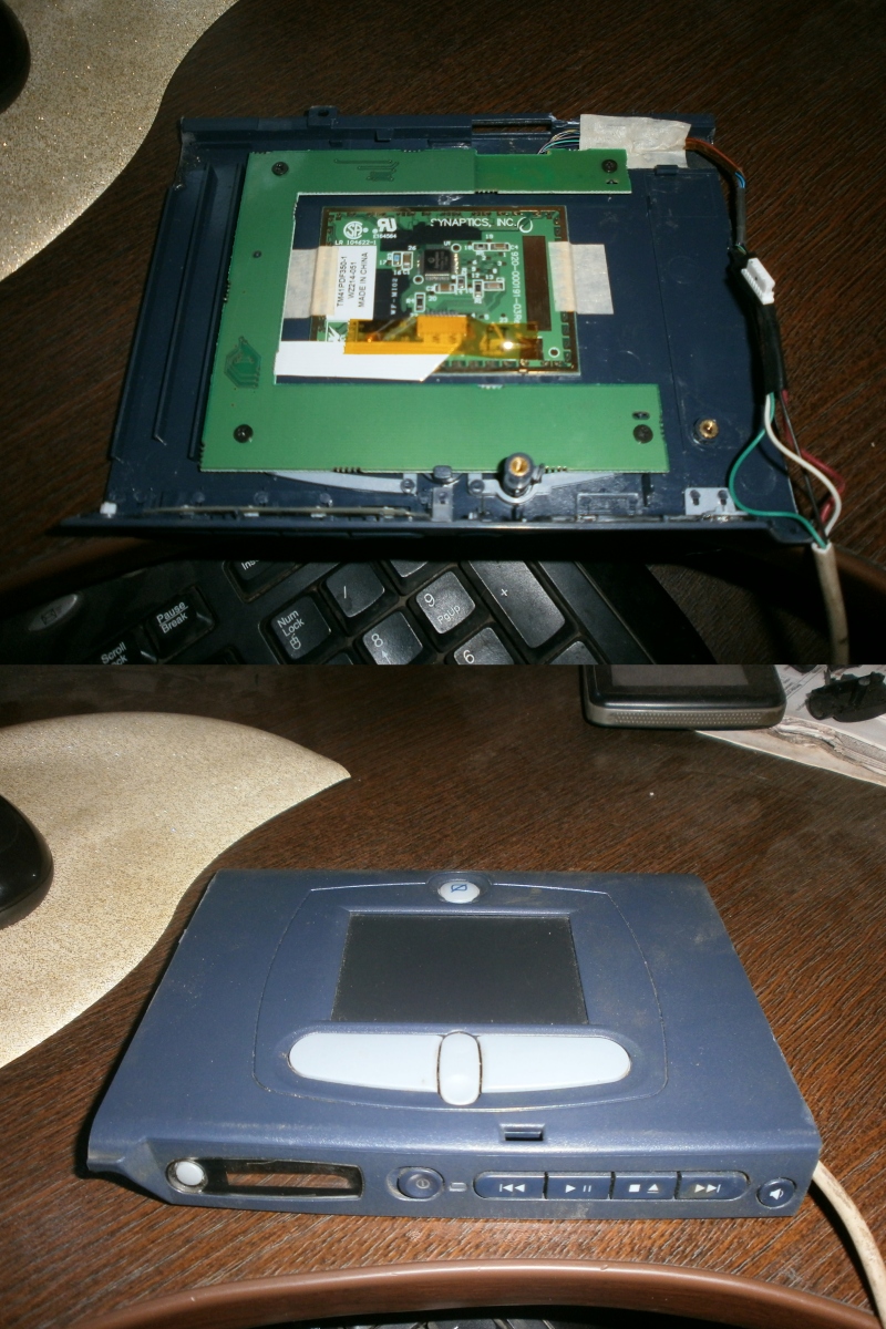

Разбирал старый хьюлет паккард, а в нем тачпад. Вспомнил что где-то читал что его можно прицепить к компьютеру, ибо это аналог мыша и после лазания по сети нашел принцип подключения.
Там все просто, два провода питания и два сигнальных.
Контакты питания вычислил на разъеме (они обычно с более широкими дорожками или спаренные провода, из оставшихся вычленил два сигнальных (оставшиеся 2 идут от кнопки отключения тачпада и светодиода на этой кнопке).
И все.
Припаял к шнурку от старого мыша, и все заработало.
Для ЧПУ, на мой взгляд удобнее чем мышь, и не стоит ничего.
А если еще дополнить клавиатурой с убранными лишними кнопками, которую я так и не сделал, вообще получится призабавнейший пульт.

Тачпад наверно, а не тачскрин?

Сергей Саныч писал(а):Тачпад наверно, а не тачскрин?
Да,да, перепутался.
Спасибо поправил.

РЕКЛАМА писал(а):Для ЧПУ, на мой взгляд удобнее чем мышь, и не стоит ничего.
Только вот от грязных рук плохо работает, а в перчатках совсем не работает.
