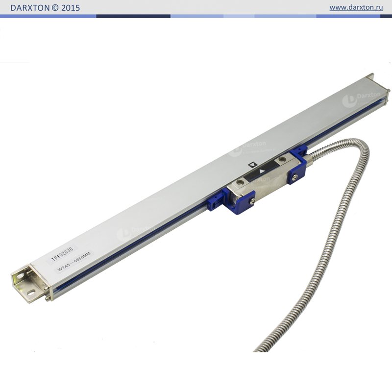

Оплатил сегодня утром парочку таких линеек с разрешением 5 микрон.
linear_scale.jpeg (3933 просмотра) <a class='original' href='./download/file.php?id=82052&sid=b58a87c9a8e28dd38e31001d4aafa42f&mode=view' target=_blank>Загрузить оригинал (33.67 КБ)</a>
Ну и еще всякой мелочи для сборки тестовой платы.

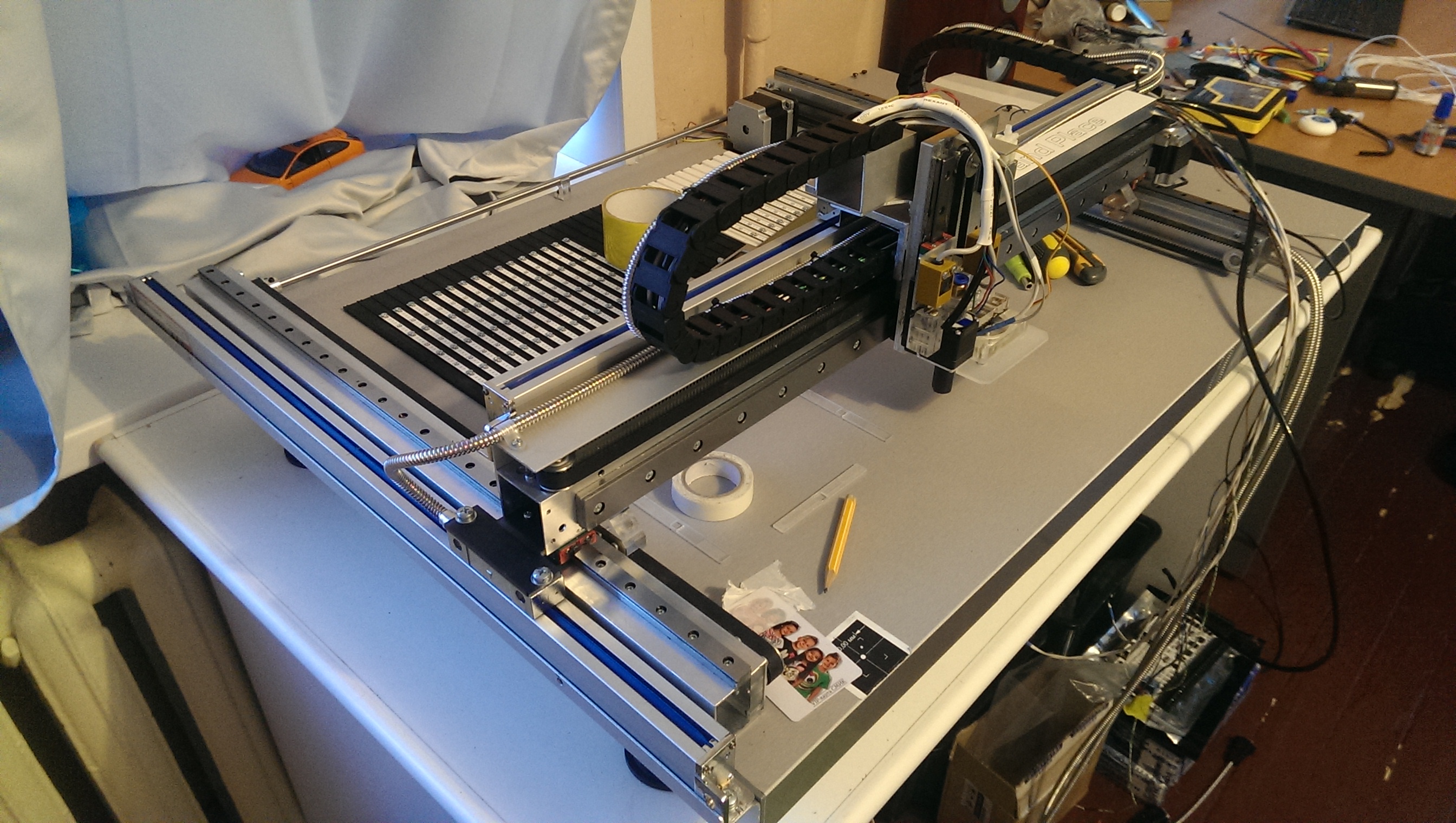

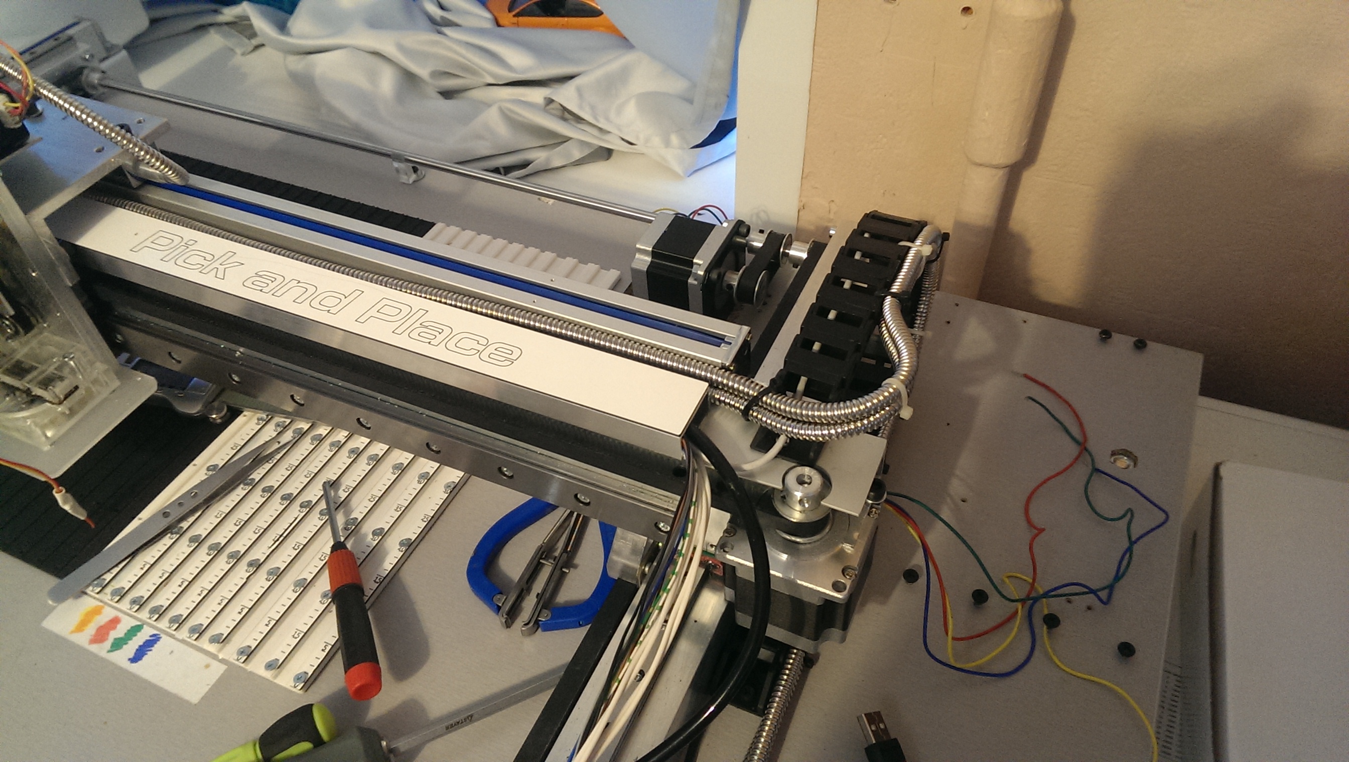

Позавчера закончил с заменой моторов и установкой оптических линеек на раскладчик.
2016-07-17 21-00-18.JPG (3775 просмотров) <a class='original' href='./download/file.php?id=85311&sid=b58a87c9a8e28dd38e31001d4aafa42f&mode=view' target=_blank>Загрузить оригинал (1.13 МБ)</a>
2016-07-17 21-00-03.JPG (3775 просмотров) <a class='original' href='./download/file.php?id=85310&sid=b58a87c9a8e28dd38e31001d4aafa42f&mode=view' target=_blank>Загрузить оригинал (1.19 МБ)</a>

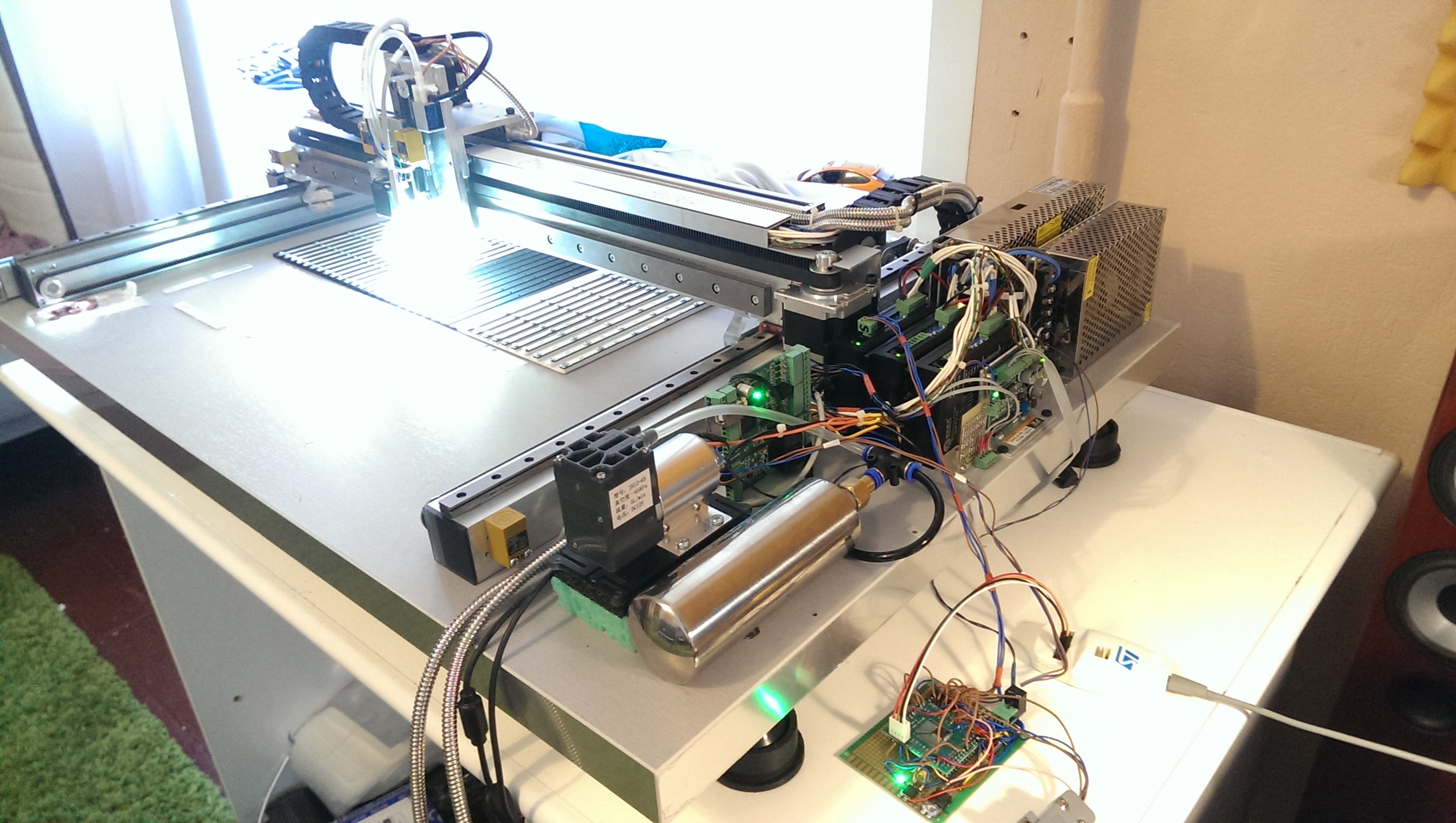

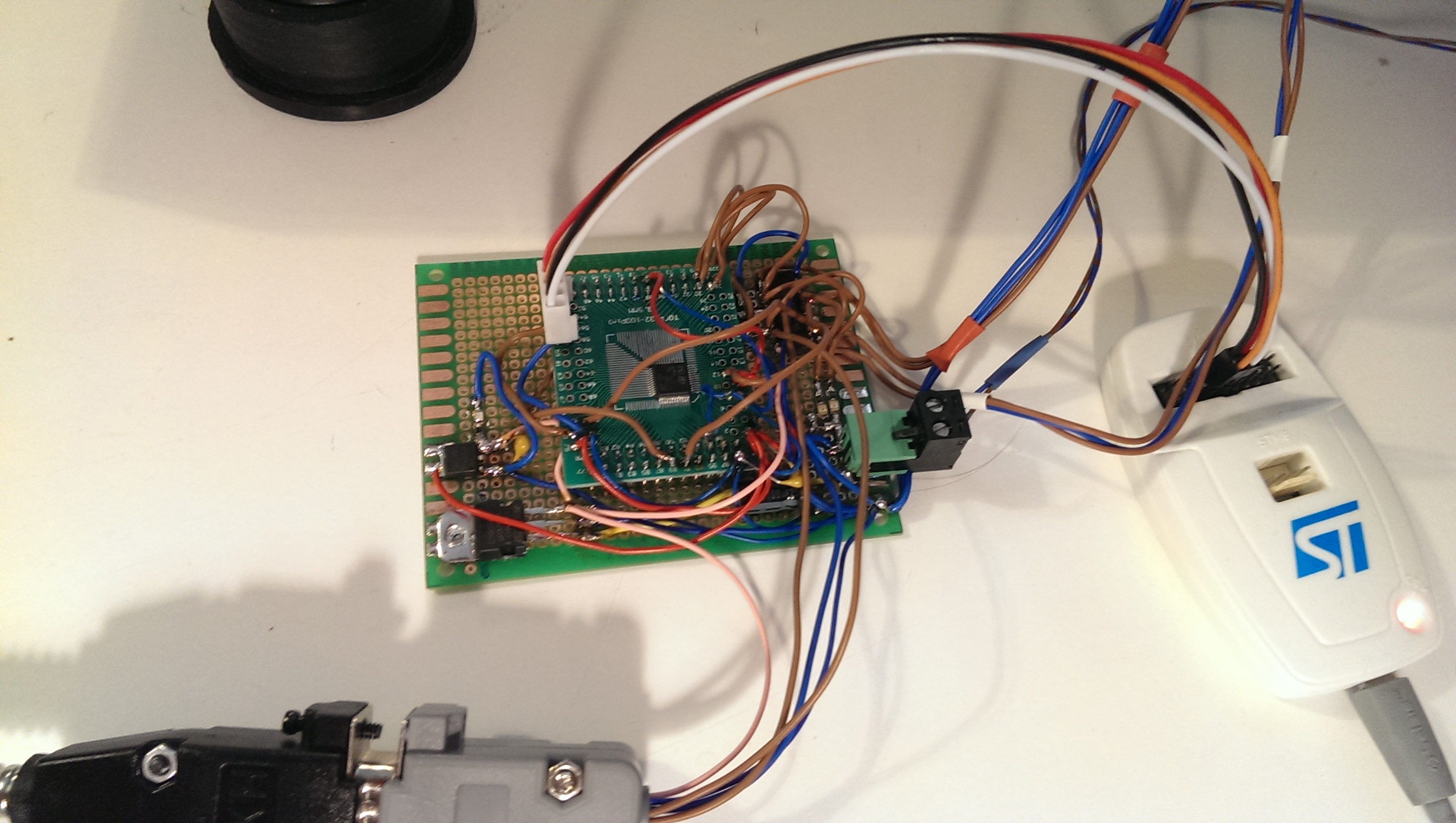

Вчера спаял тестовую платку контроллера линеек.
2016-07-21 11-02-25_1469081015.JPG (3775 просмотров) <a class='original' href='./download/file.php?id=85312&sid=b58a87c9a8e28dd38e31001d4aafa42f&mode=view' target=_blank>Загрузить оригинал (918.47 КБ)</a>
Подключил к раскладчику.
2016-07-21 11-03-36_1469081082.JPG (3775 просмотров) <a class='original' href='./download/file.php?id=85313&sid=b58a87c9a8e28dd38e31001d4aafa42f&mode=view' target=_blank>Загрузить оригинал (1.04 МБ)</a>
Доработал прошивку СтепМастера под данную задачу.
И оно ЗАРАБОТАЛО! :cheesy: :rail: :stepper: :cheesy:
Пытаюсь сдвинуть портал, а мотор поворачивается в противоположную сторону, натягивая ремни, и упорно удерживает позицию.
Пока еще ничего не настраивал.
Даже не задал соотношение импульсов на миллиметр у мотора и линейки.
Есть еще много проблем и вопросов.
Но оно работает!
Так что процесс пошел.

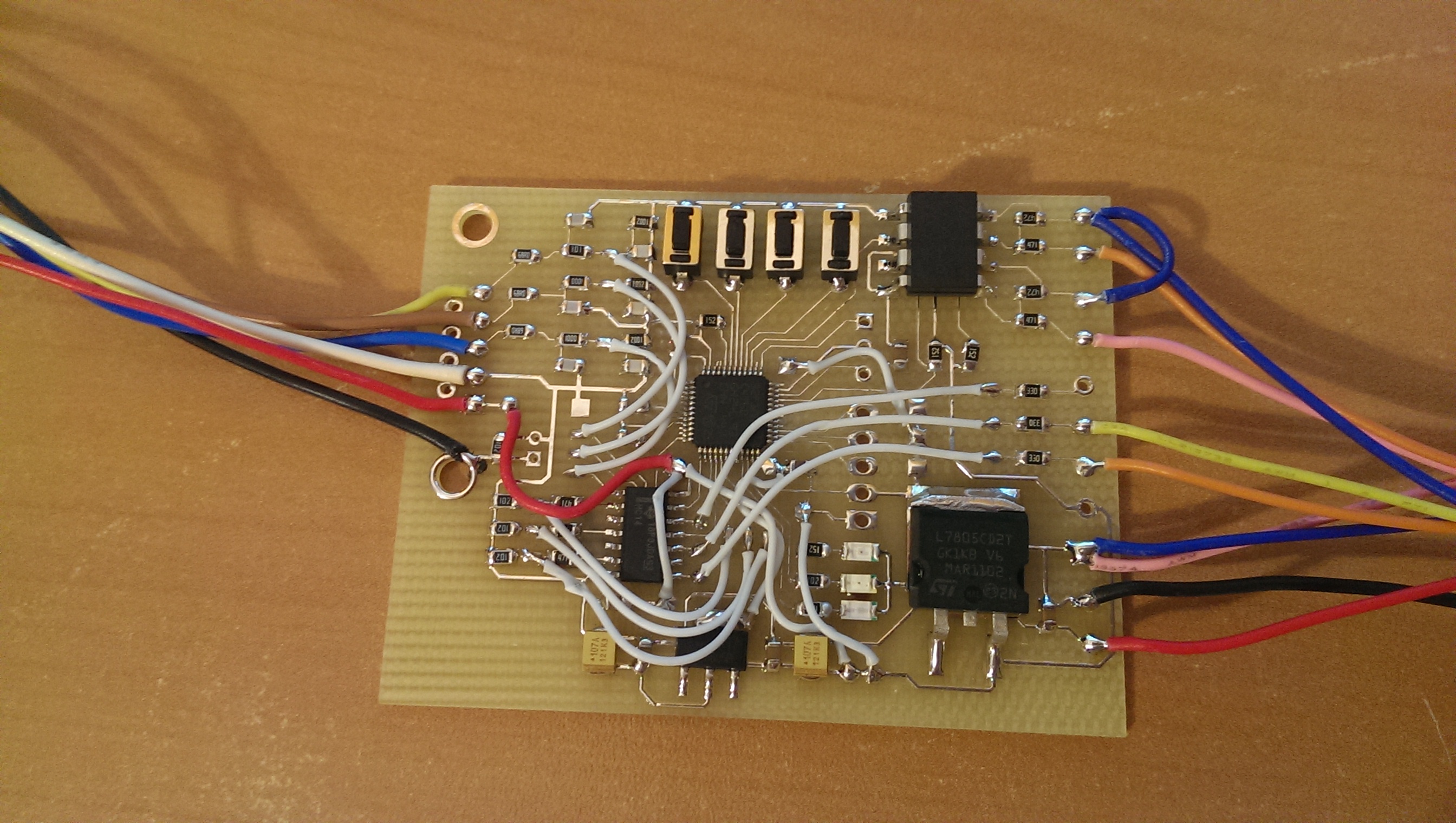

Еще одну платку собрал.
(первая исправно работает)
2016-07-28 22-24-05.JPG (3705 просмотров) <a class='original' href='./download/file.php?id=85857&sid=b58a87c9a8e28dd38e31001d4aafa42f&mode=view' target=_blank>Загрузить оригинал (1.1 МБ)</a>
На этот раз с лампочками, кнопочками, и подключением цифрового сегментного индикатора.
Уже вырисовывается схема близкая к окончательной.
Поставлю на вторую линейку smd раскладчика.
Когда появится возможность - буду делать прошивку с настройкой параметров кнопками через сегментный индикатор.
