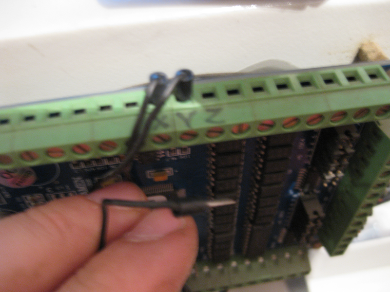

Недавно купил станок Sicono sic 2518 б.у. Есть небольшая проблема с датчиком Home по оси Z.
Когда в Mаch-е нажимаю на кнопку "ref all home" шпиндель едет вверх до упора, а далее начинает слегка стучать и "подпрыгивать". Как мне кажется не срабатывает датчик Home по Z. По другим осям X и Y все в порядке, при утыке в датчик Home станок выключается.
Решил посмотреть USB контроллер и провода от датчика. У датчика 3 провода: синий, коричневый и черный. Синий и коричневый подключены, а вот черный примотан к другим проводам изолентой. Причем черные провода от 2-х датчиков по X и Y подключены, а вот по Z - нет. На плате есть подписи.
Подскажите, его надо подключить или правильно сделано что он не подключен?
Провод от датчика Home по оси Z (1865 просмотров) <a class='original' href='./download/file.php?id=78169&mode=view' target=_blank>Загрузить оригинал (718.81 КБ)</a>
Так выглядит сам датчик

Продолжу тему, хоть и есть похожие. Постараюсь расписать максимально подробно, что бы человеку впервые увидевшему ЧПУ фрезер было полегче разобраться с подобной проблемой
В моем случае провод от датчика, по неясным мне причинам, был просто отключен от платы управления. Видимо прежний владелец не смог "победить" датчик дома стоящий на шпинделе и просто реши его отсоединить. Либо это сделали китайские мастера.
Черный провод идущий от датчика отвечает за передачу сигнала. Часто бывает, что провода рвутся или ломаются и сигнал не поступает на плату. Либо выходит из строя контакт (pin). Но в моем случае все было до предела просто.
Что бы проверить, что с проводом и контактом все в порядке, я поменял датчики местами (Z и Y). Это показало что датчик в полностью исправном состоянии.
Сам датчик реагирует на появление препятствия перед ним и загорается красным огоньком, после чего движение останавливается. Индикатор стопа находится на торце датчика и похож на мишень.
При более подробном осмотре оказалось, что не срабатывающий датчик установлен на миллиметр дальше, чем нужно и по этому не срабатывал. Я его подвинул, и все заработало.
Раньше при нажатии кнопки - "ref all home" шпиндель ехал вверх и не найдя датчика дома старался выпрыгнуть за пределы хода. После наладки, шпиндель, как и положено, поднимается вверх пока не сработает датчик, после уезжал влево и рабочий стол подается вперед. Т.е. шпиндель теперь занимает крайнее левое верхнее положение, как и должен.

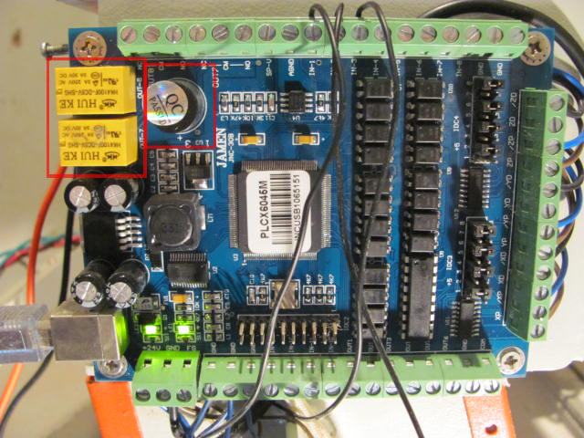

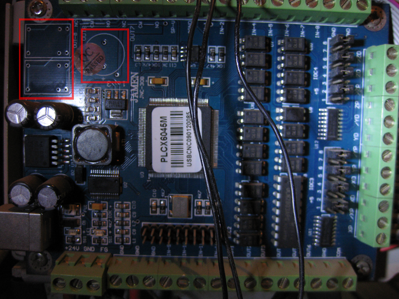

Попробовав различные настройки и почитав разные форумы, сделал открытие, что китайские товарищи то ли специально, то ли в торопях забыли добавить на плату 3 элемента: 2 реле и третий не опознаный элемент, который должен быть под наклеечкой. Наклеечка есть, а элемента нет - чудеса техники!
Сначала фото контроллера из простор интернета (каким он должен быть):
контроллер2.png (1788 просмотров) <a class='original' href='./download/file.php?id=80898&mode=view' target=_blank>Загрузить оригинал (529.06 КБ)</a>
А ниже моя плата:
контроллер.png (1788 просмотров) <a class='original' href='./download/file.php?id=80899&mode=view' target=_blank>Загрузить оригинал (854.27 КБ)</a>
Красным выделено те элементы которые должны быть, но которых нет.

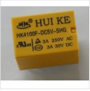

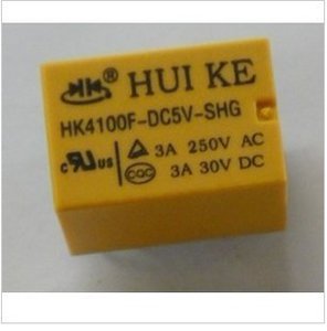

Реле я вроде бы опознал по неприличному названию -
hui.jpg (1788 просмотров) <a class='original' href='./download/file.php?id=80900&mode=view' target=_blank>Загрузить оригинал (15.87 КБ)</a>
Но как быть с 3-им элементом незнаю. Может у кого-то есть аналогичная плата? Поделитесь названием элемента, буду оч. как благодарен :cheesy:
А так же вопрос, как думаете если впаяю 2 реле без 3-го элемента работать будет?

Leokadio писал(а):А так же вопрос, как думаете если впаяю 2 реле без 3-го элемента работать будет?
по фотографиям из гугла он смахивает на пьезопищалку для звуковых сигналов. Должно работать.
