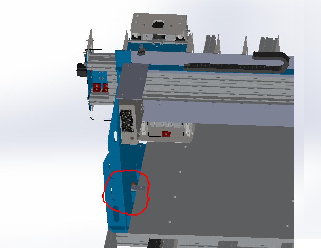

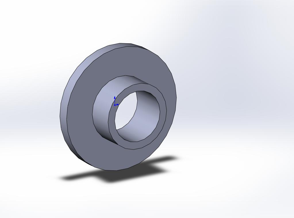

ну тогда выкладываю картинки этого продвинутого велосипеда
в данном варианте стружка будет ссыпаться по краям, но надо придумать еще как организовать на отдельной фрезеруемой плите крепящейся на стол что гораздо сложнее так как стружки гораздо больше и плацдарм для фантазии меньше, но идеи уже есть.
вырез в столе (3117 просмотров) <a class='original' href='./download/file.php?id=70869&mode=view' target=_blank>Загрузить оригинал (20.67 КБ)</a>
вырез в столе
деталь крепежа (3117 просмотров) <a class='original' href='./download/file.php?id=70870&mode=view' target=_blank>Загрузить оригинал (28.79 КБ)</a>
деталь крепежа
изолятор 1 (3117 просмотров) <a class='original' href='./download/file.php?id=70871&mode=view' target=_blank>Загрузить оригинал (28.79 КБ)</a>
изолятор 1
изолятор 2 (кусок текстолита 2мм) (3117 просмотров) <a class='original' href='./download/file.php?id=70872&mode=view' target=_blank>Загрузить оригинал (23.96 КБ)</a>
контактная площадка медь (3117 просмотров) <a class='original' href='./download/file.php?id=70873&mode=view' target=_blank>Загрузить оригинал (26.17 КБ)</a>

torvn77 писал(а):И потом, как быть если материал будет большим и закроет датчик?
контактная пластина должна находиться вне зоны рабочего поля станка либо вне зоны рабочего поля плиты под фрезеровку изделий, таким образом ничего не закоротит, но проблема имеет место быть, и естественно любым металическим предметом будет возможно вызвать срабатывание датчика , но в большинстве случаев оно будет вне процесса фрезерования. (например при установке заготовки)

NightV писал(а): спрятать датчик в столе
спрятать датчик вне стола, Впринципе можно бы было и использовать текстолит, но вне стола, защита от стружки нужна в любом случае, хочется все же просто нажать кнопку а дальше станок все делал сам и делал надежно. И вообще достаточно сложно отфрезеровать текстолит, толщина фольги очень маленькая вероятнее всего что при фрезеровке ее просто снесет сразу как ты не выставляй ее и как не измеряй, а оставить ее так как есть и надеяться что все будет ровно и точно во всех местах....По мне текстолит не решение. Тут либо мой вариант либо уже покупать специальный датчик по типу того какие производит verser
Проблематика еще в том что периодически плита к примеру под изделия будет фрезероваться а значит это опять морока с этим текстолитом и ловлей соток при установке а тут прогнал контактную площадку вместе с плитой и вперед.
выкладываю версию датчка для плиты под изделия
различие в высоте контактной площадки она просто поднята на высоту плиты. Находится так же за пределами рабочей зоны что позволяет защитить ее от стружки которая будет ссыпаться по краям.

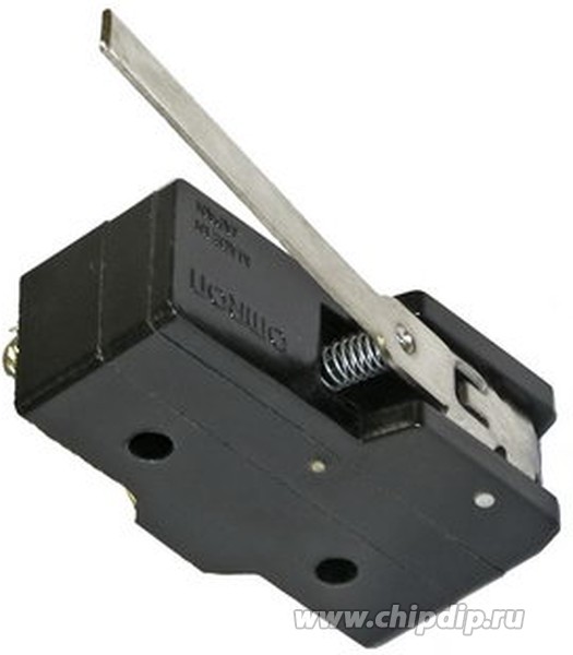

Забавно будет тыкать в медь гравер с полкой 0.1 например.
Датчик длины, если делать по уму должен нажиматься фрезой, а не упираться в фрезу.
