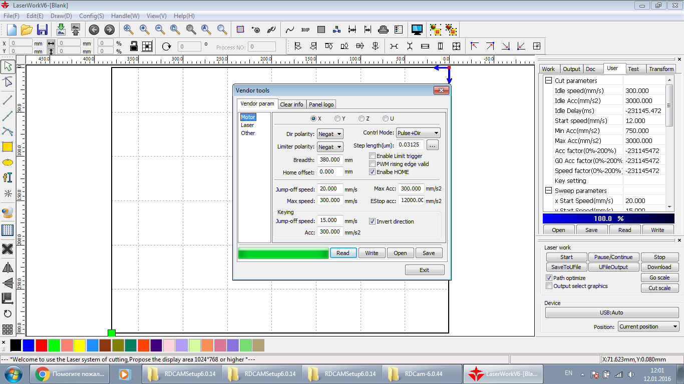

У меня ремень с шагом 0,25мм, шкив на 20 зубов, драйвер настроен на 1600 имульсов/оборот
математически получается, что на один импульс "шаг" равен 0,03125мм
эти настройки я и вбиваю в контроллер.
В результате моих экспериментов с настройками контроллера, сразу при включении станка один драйвер по Х выпадает с ошибкой (загорается красный диод)
еще заметил, что движек по Х сильно греется, прям раскаляется - это не нормально походу?

Если сильно греется, скорее всего ток сильно большой. Попробуй уменьшить ток на драйвере, хотя бы на время... Для таких FL57STH56-1006A моторов с индуктивностью 10мГн, БП на 24В может маловат оказаться...
Ремень реально с шагом 0,25мм? (наверное 2,5мм?)

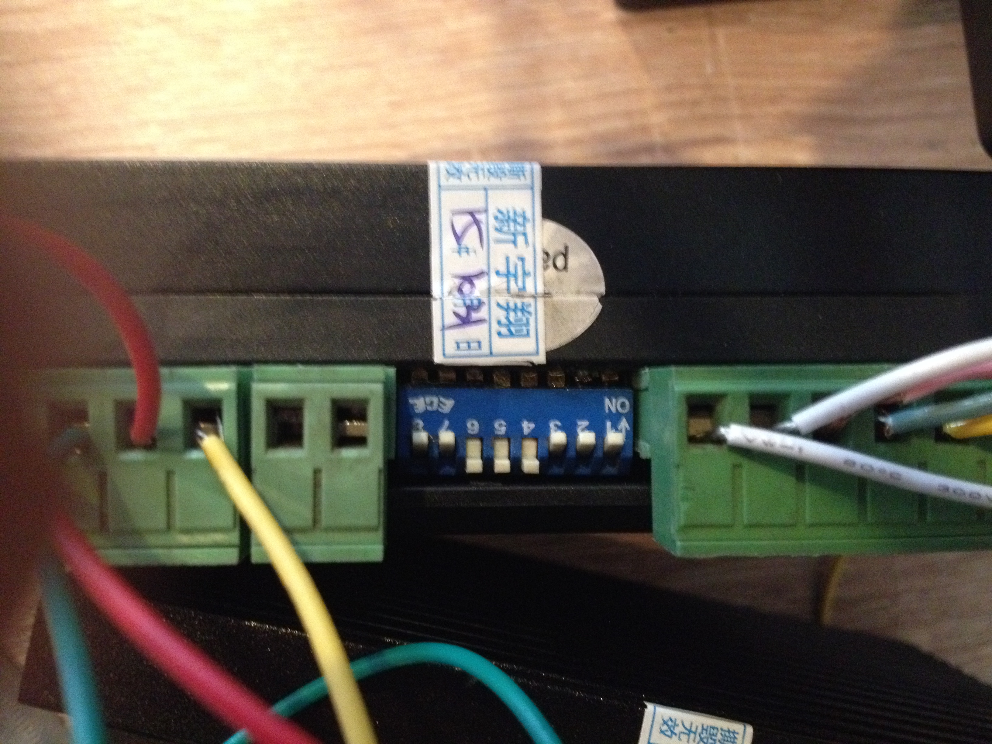

Переключатели на драйвере как стоят, фото есть?

ток уже уменьшил, было постоянное 1А, перевел на постоянное 0.7А(пиковое до 1А), греться стало меньше
шкив прямо на валу, никакой редукции., ремень 0.25 ровно.

Мишаня писал(а):ремень 0.25 ровно
Марка ремня есть, может 0,25 дюйма? Может фото?
Попробуй добавить нолик в значение 0,03125, ну и, надеюсь, настройки в контроллер записывал кнопочкой " Write"?
У меня другой контроллер, в него вбивается значение "Um/Pulse" , обратное соотношение.
У тебя по умолчанию какое стояло?

пардон, шаг ремня 2.5мм, марка Т2.5 (это я просто посчитал какой будет шаг на 200 оборотном движке, и как-то сам себе голову забил)
настроек по умалчанию я по глупости даже скриншота не сделал.
IMG_0812.JPG (4227 просмотров) <a class='original' href='./download/file.php?id=68587&mode=view' target=_blank>Загрузить оригинал (2.33 МБ)</a>

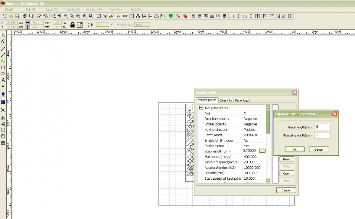

В правом окошке на твоем скриншоте над синей полосой какие-то цифры непонятные (((
Попробуй сравнить и поставить что-то типа этого:
HTB1WZQOGVXXXXXkaXXXq6xXFXXXJ.jpg (4212 просмотров) <a class='original' href='./download/file.php?id=68594&mode=view' target=_blank>Загрузить оригинал (143.65 КБ)</a>
Длину шага попробуй 0,01 - хотя вроде у тебя правильно посчитано.
После записи значений в контроллер нужно считывать обратно и проверять, бывает не записывает в контроллер, если менять сразу несколько значений /у мну так )))/...

У меня другой контроллер (AWC608), мои настройки вряд-ли пригодятся.... И три шкива на каждую ось (((
Вот здесь что-то попадалось: http://www.cnc-club.ru/forum/viewtopic. ... &start=140
Попробуй с этих значений начать:
post-963-0-20892500-1398950924.png (4197 просмотров) <a class='original' href='./download/file.php?id=68599&mode=view' target=_blank>Загрузить оригинал (426.74 КБ)</a>
