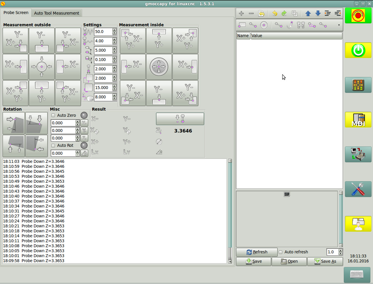

Спасибо за ответ. Но ещё один небольшой вопрос.
Если использовать центроискатель LITE++ в качестве сканера, то какой программой оптимально пользоваться?
И есть ли в комплекте LITE++ програмное обеспечение для таких функция как 3d сканирование?
В вышеуказанном мною ролике была какая-то программа Паук.
http://www.x4axis.com/
Например, с такой программой будет LITE++ легко настраиваться?

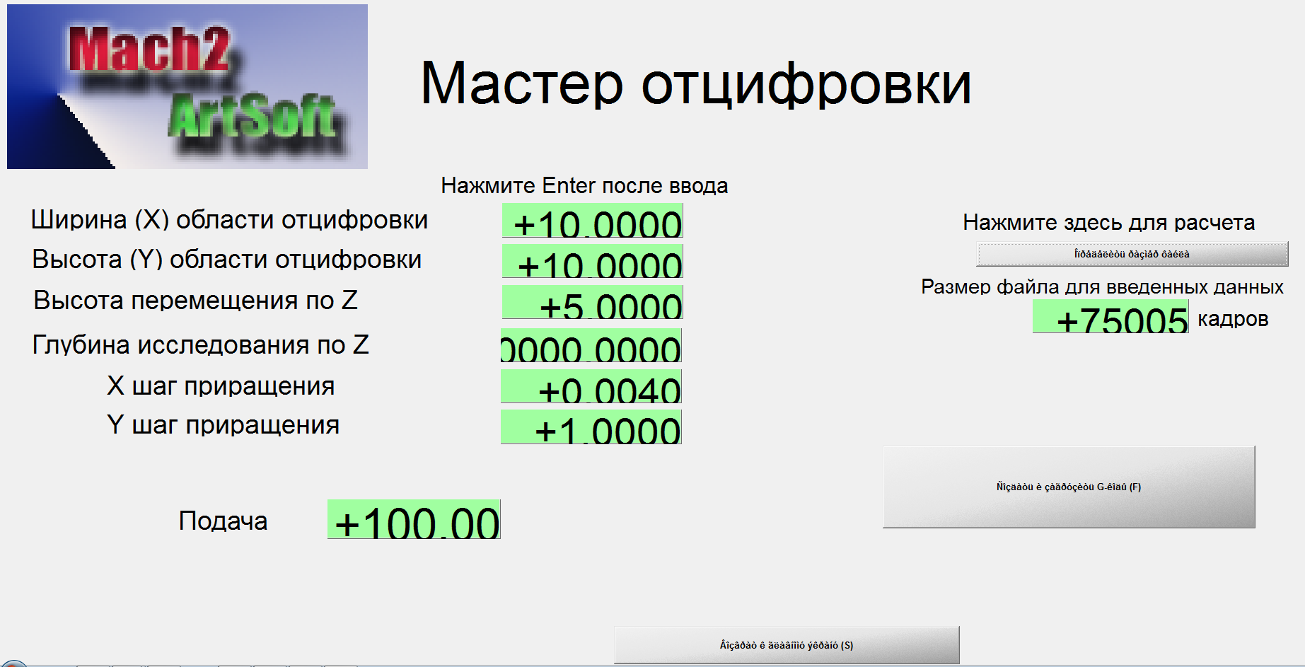

i-vengo писал(а):Если использовать центроискатель LITE++ в качестве сканера, то какой программой оптимально пользоваться?
У Рифтек(триангуляционный) - есть ПО https://riftek.com/ru/products/~show/eq ... -Shtrikh-2
Так понимаю это ПО должно само управлять станком.

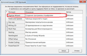

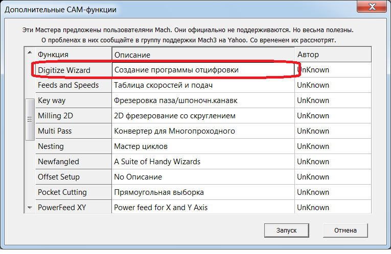

Если использовать Mach3 то в стандартных мастерах есть сканер(оцифровщик). Написан он был еще под Mach2. поэтому может слегка не работать и нужно в скрипте малость поковыряться ;)
01.png (5465 просмотров) <a class='original' href='./download/file.php?id=55985&sid=d424f3781cdba6065481720b167e5bfd&mode=view' target=_blank>Загрузить оригинал (38.56 КБ)</a>
02.png (5465 просмотров) <a class='original' href='./download/file.php?id=55986&sid=d424f3781cdba6065481720b167e5bfd&mode=view' target=_blank>Загрузить оригинал (168.37 КБ)</a>
Можно малость денеХ заплотить и получить мастер оцифровки по круче:
https://www.youtube.com/watch?v=YP0A6_xXatY

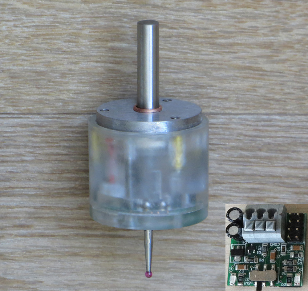

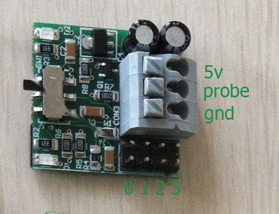

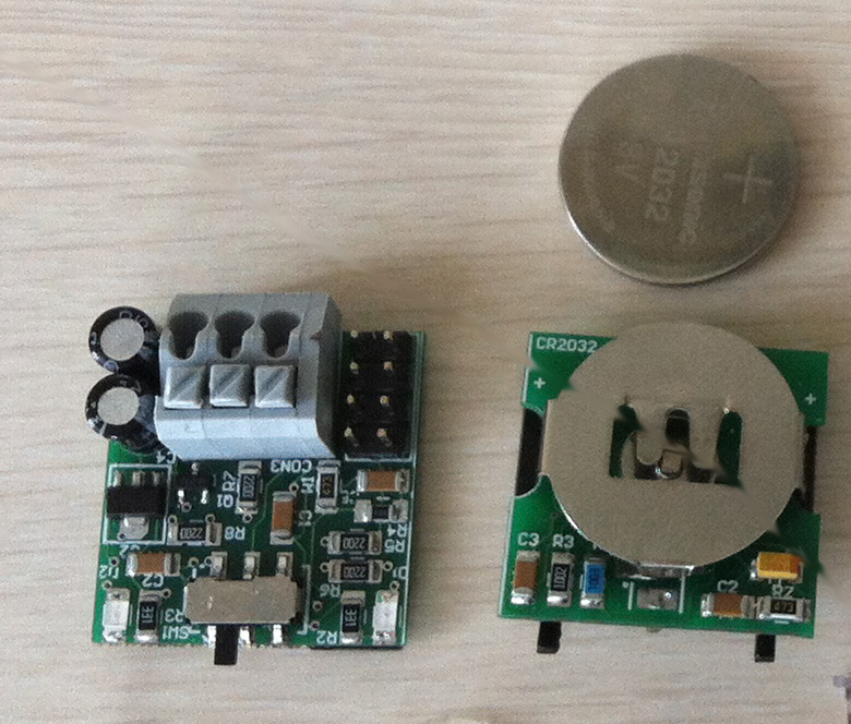

На текущий момент состояние разработки Lite++ следующее:
►Вся электронная часть, включая трансивер, успешно размещена на единую плату.
►Трансивер в тестах показал отличные результаты на дальность и задержки, поэтому были заказаны и уже получены печатные платы и все радиодетали для партии. Приступаю к изготовлению первой партии. В первую очередь будет обслуживаться лист ожидания, спасибо за терпение, по готовности сообщу в л.с.
►Окончательные размеры будут такие: диаметр корпуса 32 мм, длина (без хвостовика и стилуса) 30мм
lite2plus.jpg (5250 просмотров) <a class='original' href='./download/file.php?id=57844&sid=d424f3781cdba6065481720b167e5bfd&mode=view' target=_blank>Загрузить оригинал (95.44 КБ)</a>
P.S. Напомню, что Lite+ и LiteRF, появившиеся на свет первыми, недавно претерпели масштабную модификацию и с сентября выпускаются уже в обновленном варианте.

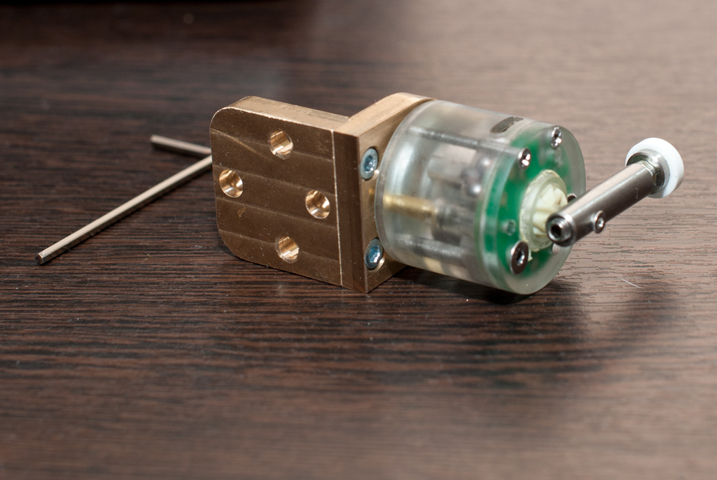

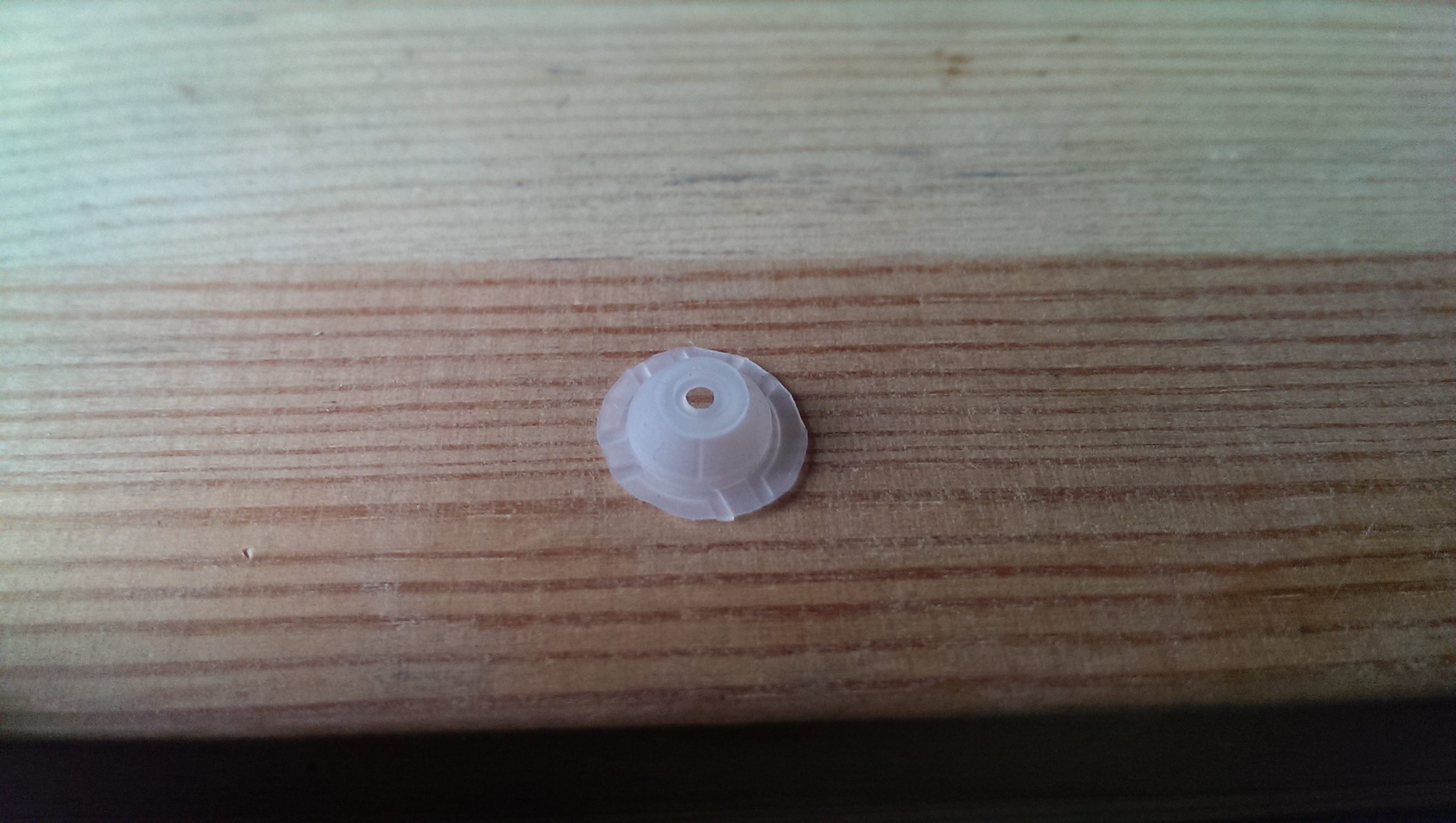

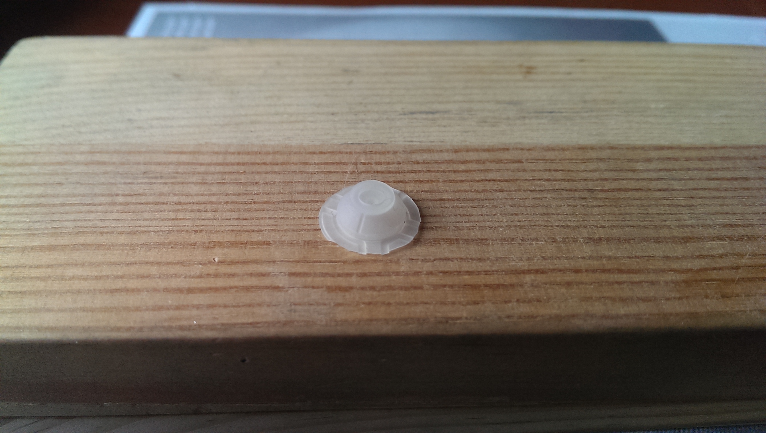

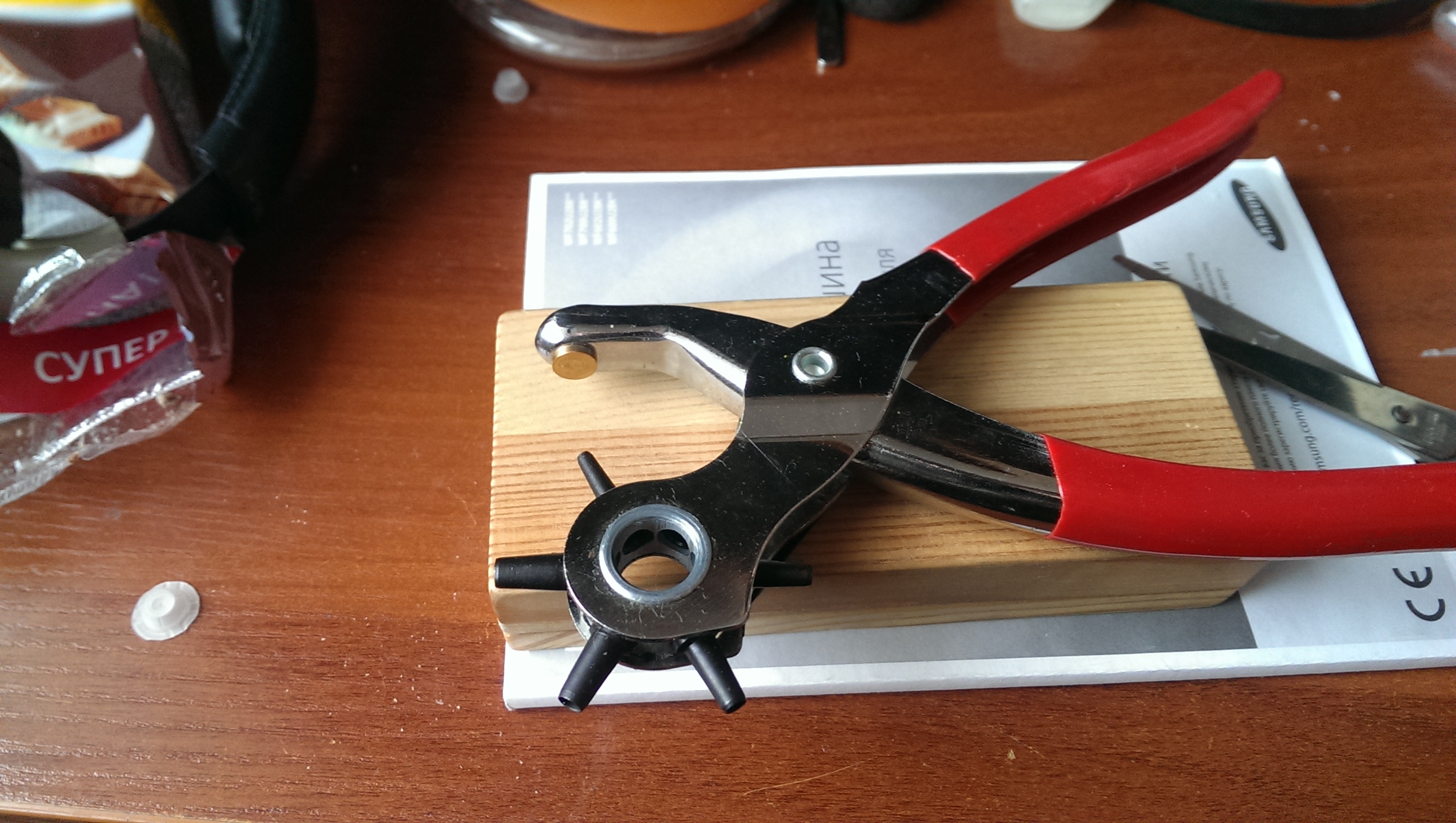

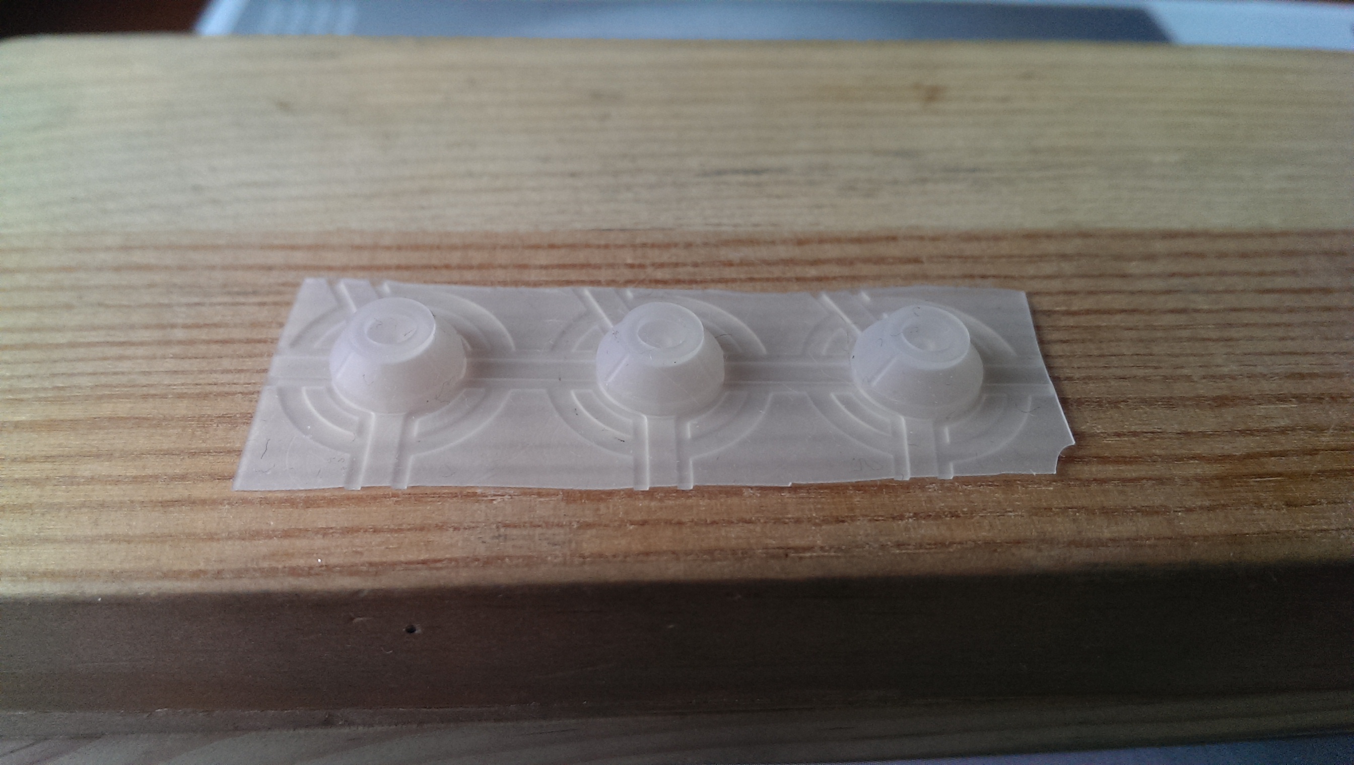

После некоторого времени эксплуатации задался вопросом как сделать на датчике удобную и аккуратную пылезащиту, которую можно быстро и аккуратно как снять/заменить так и установить. Решил попробовать резинки "нажималки" от клавиатуры компьютерной. Раздербанил несколько старых клавиатур и нашел очень мягкие резиночки. На фото процесс так сказать и что получилось:
Из массива вырезаны 3 резинки:
1.jpg (4713 просмотров) <a class='original' href='./download/file.php?id=67971&sid=d424f3781cdba6065481720b167e5bfd&mode=view' target=_blank>Загрузить оригинал (894.12 КБ)</a>
Вырезана одна резинка по кругу:
2.jpg (4713 просмотров) <a class='original' href='./download/file.php?id=67972&sid=d424f3781cdba6065481720b167e5bfd&mode=view' target=_blank>Загрузить оригинал (958.58 КБ)</a>
Продырявил:
3.jpg (4713 просмотров) <a class='original' href='./download/file.php?id=67973&sid=d424f3781cdba6065481720b167e5bfd&mode=view' target=_blank>Загрузить оригинал (1.04 МБ)</a>
4.jpg (4713 просмотров) <a class='original' href='./download/file.php?id=67974&sid=d424f3781cdba6065481720b167e5bfd&mode=view' target=_blank>Загрузить оригинал (908.17 КБ)</a>
Вставил в датчик и собрал:
5.jpg (4713 просмотров) <a class='original' href='./download/file.php?id=67975&sid=d424f3781cdba6065481720b167e5bfd&mode=view' target=_blank>Загрузить оригинал (175.44 КБ)</a>
Результат мне очень понравился, ход резинки очень мягкий и встала резиночка как будто там и было :D

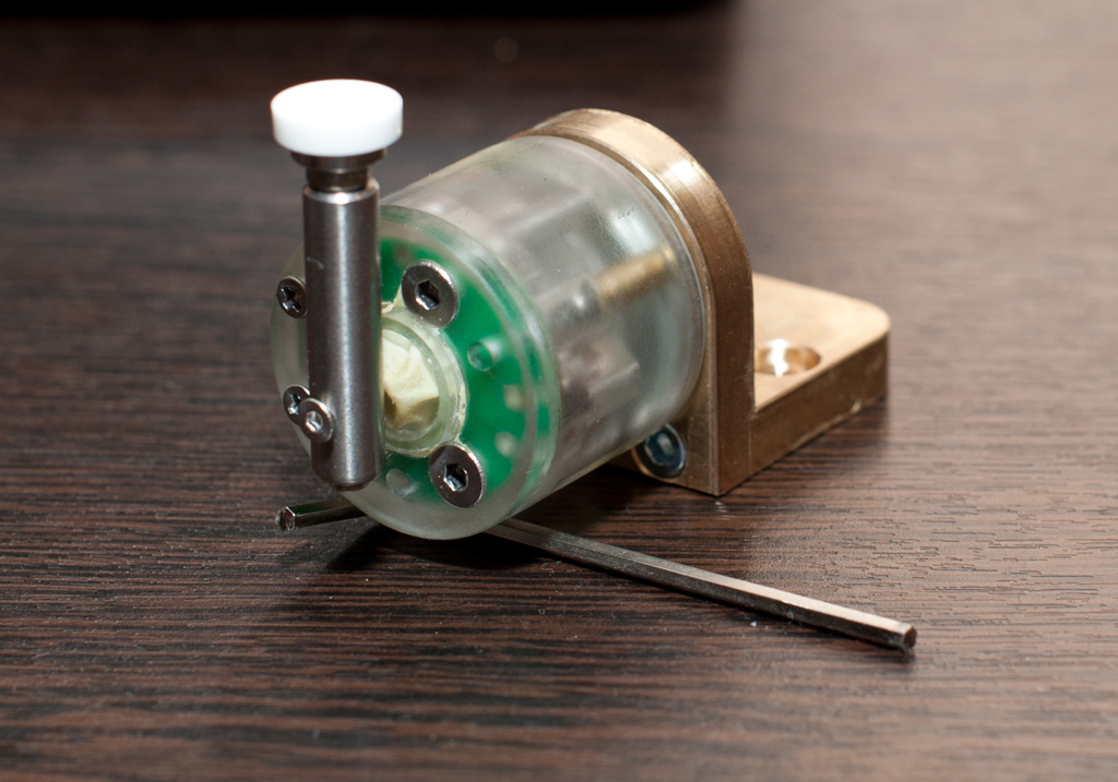

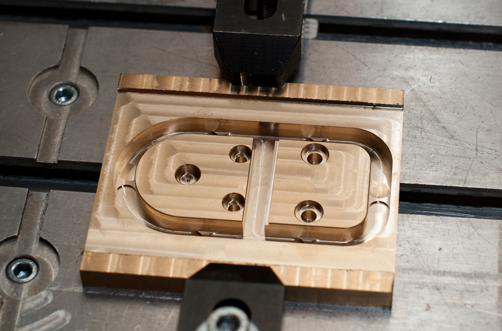

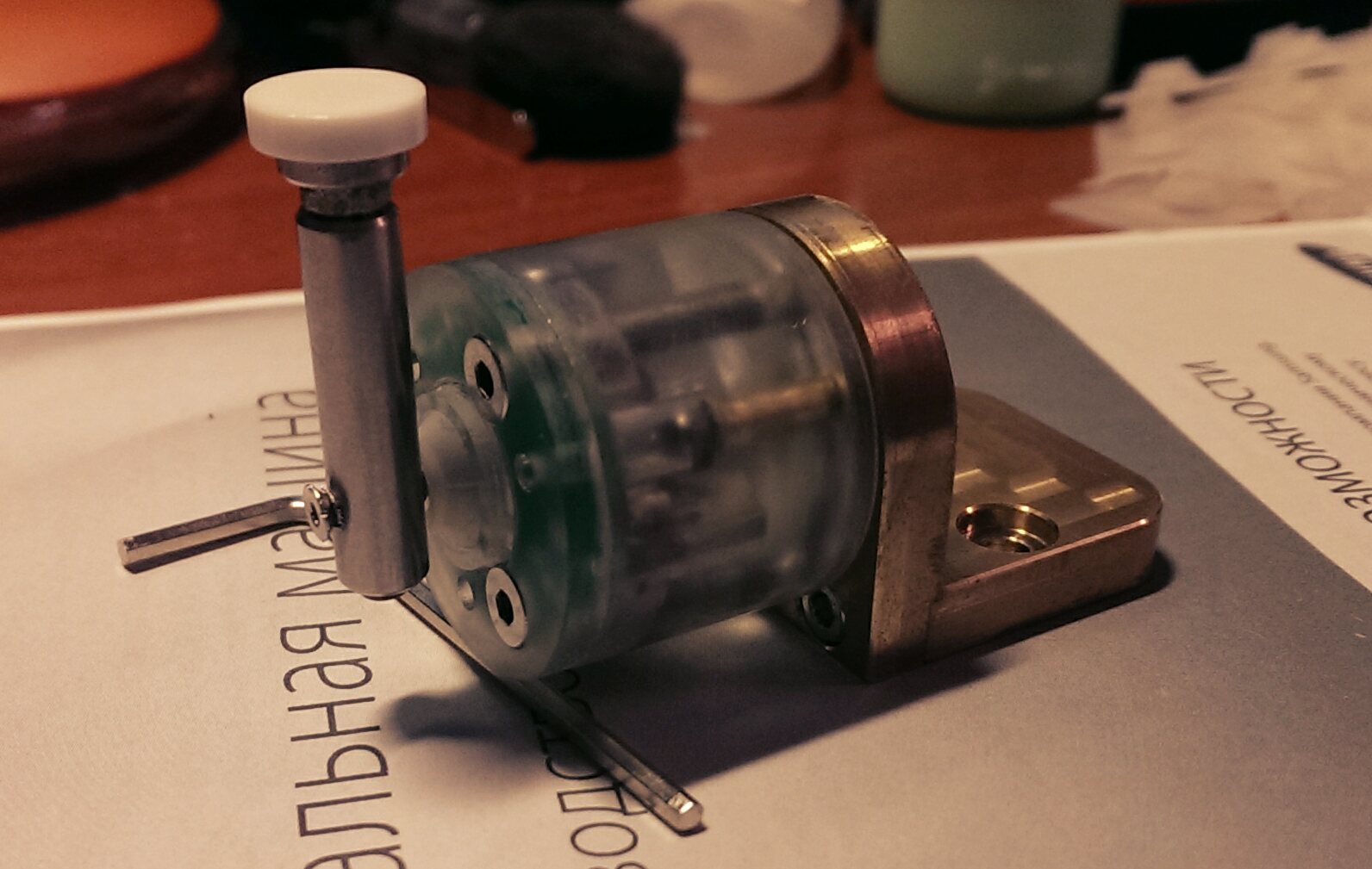

Да и еще сделал кронштейн себе для Tool Setter из латуни (у автора были затруднения с изготовлением комплектного):
kr1.jpg (4713 просмотров) <a class='original' href='./download/file.php?id=67976&sid=d424f3781cdba6065481720b167e5bfd&mode=view' target=_blank>Загрузить оригинал (430.71 КБ)</a>
kr2.jpg (4713 просмотров) <a class='original' href='./download/file.php?id=67977&sid=d424f3781cdba6065481720b167e5bfd&mode=view' target=_blank>Загрузить оригинал (419.05 КБ)</a>
kr3.jpg (4713 просмотров) <a class='original' href='./download/file.php?id=67978&sid=d424f3781cdba6065481720b167e5bfd&mode=view' target=_blank>Загрузить оригинал (392.13 КБ)</a>

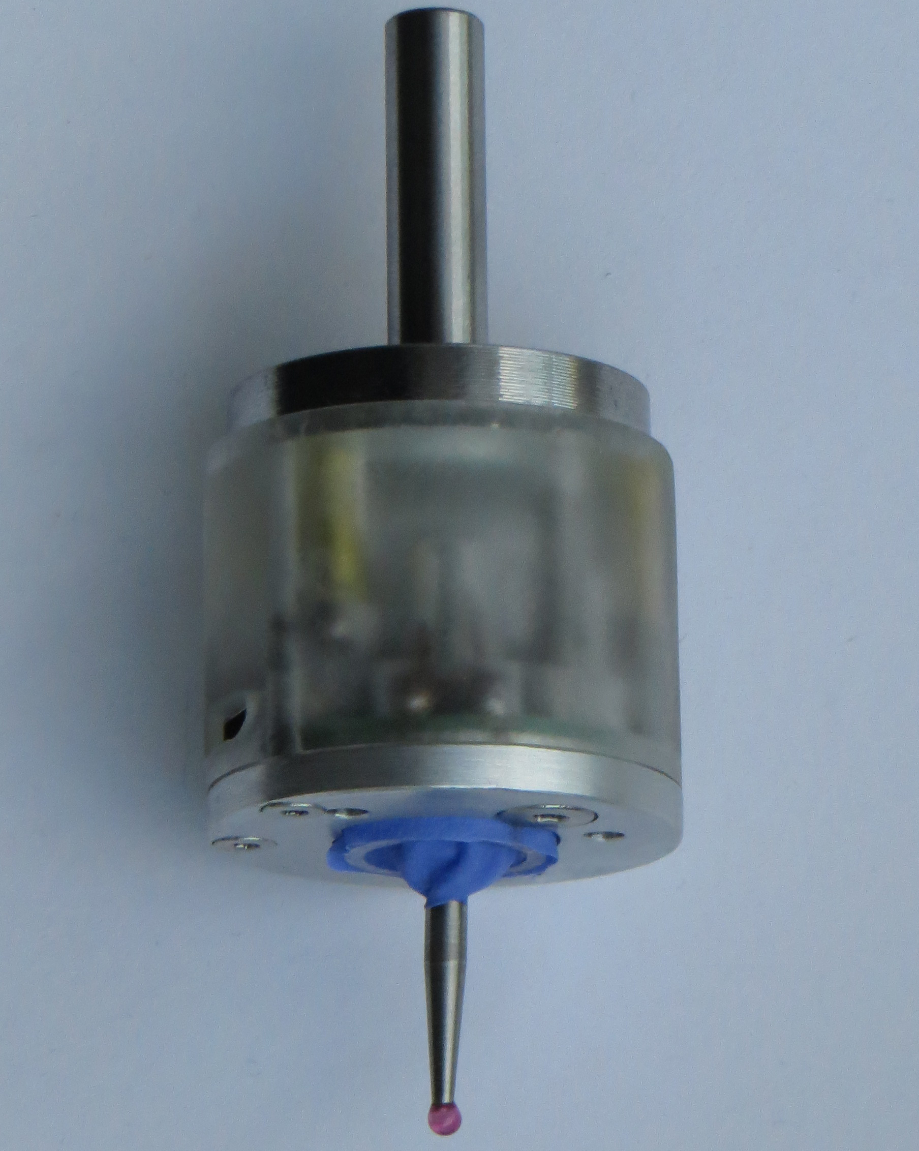

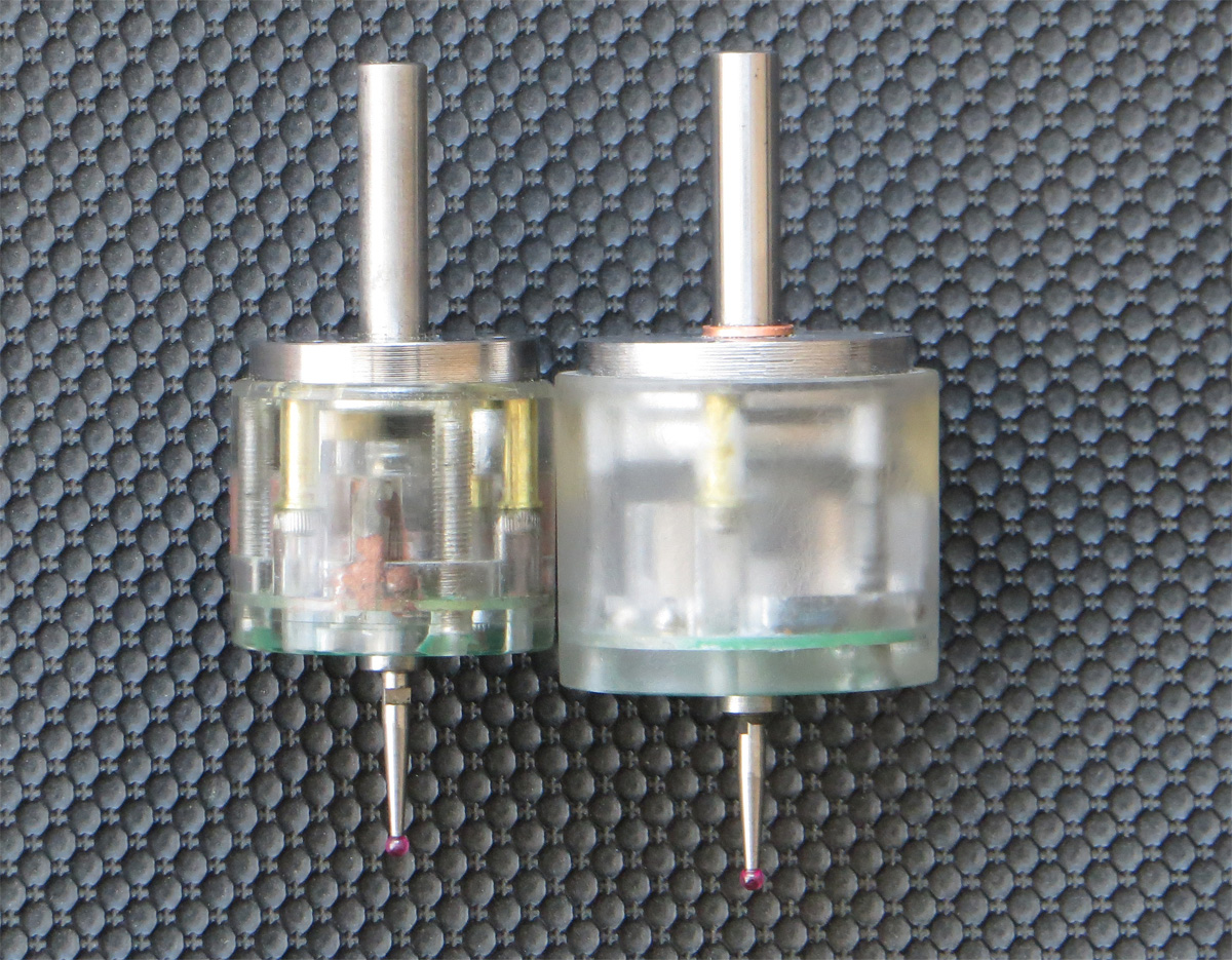

Беспроводной центроискатель Lite++ готов!
Размеры корпуса: диаметр 33мм, длина без хвостовика и стилуса 30мм, хвостовик D=6мм, L=23мм. Трансивер, как отмечал ранее, скомпанован на одной плате с шариками и триггером шмитта. Дальность действия, задержки в радиоканале и остальные характкристики соответствуют описанию в шапке.
Вот так выглядит в сравнении с проводным Lite+:
lite2plus_vs_lite.jpg (4600 просмотров) <a class='original' href='./download/file.php?id=69054&sid=d424f3781cdba6065481720b167e5bfd&mode=view' target=_blank>Загрузить оригинал (516.75 КБ)</a>
Тест Lite++ (теперь только в беспроводном режиме :) ) повторяемости по Z
test_lite2plus.jpg (4600 просмотров) <a class='original' href='./download/file.php?id=69055&sid=d424f3781cdba6065481720b167e5bfd&mode=view' target=_blank>Загрузить оригинал (380.04 КБ)</a>

reciever.jpg (4545 просмотров) <a class='original' href='./download/file.php?id=69168&sid=d424f3781cdba6065481720b167e5bfd&mode=view' target=_blank>Загрузить оригинал (117.51 КБ)</a>
габариты приемника 25х25х15 мм, имеется выключатель OFF<->ON, светодиодная индикация сработки датчика, перемычки (о них ниже) и разьем подключения.
На самОм Lite++ имеется трехпозиционный микровыключатель OFF<->AutoSleep<->ON. При включении в режим AutoSleep задействуются перемычки №0 и №1 на приёмнике - они задают время без действий, необходимое для автоматического ухода в спящий режим.
~8,5 мин - нет перемычек
~17 мин - перемычка №0
~34 мин - перемычка №1
~2 часа - перемычки №0 и №1
При включении Lite++ в обычный режим ON - переход в режим сна, вообщем, не происходит, за исключением случаев, когда утеряна связь с приёмником, например, станок выключили, приемник, соответственно, тоже выключился, а Lite++ выключить забыли, тогда он сам уходит в сон из любого режима. Возвращение из сна - по нажатию на стилус.
Перемычки №2 и №3 задают частоту канала связи (эти частоты максимально удалены от WiFi каналов №№1,6,11)
2425 MHz - нет перемычек
2450 MHz - перемычка №2
2475 MHz - перемычка №3
2480 MHz - перемычки №2 и №3

С появлением Lite++ пора исправить одно общее замечание форумчан к теме, которое можно выразить фразой "Запутался в этих лайтах и плюсах!".
Переименую модели, чтобы названия более четко различались.
Слово Lite оставлю, т.к. оно отражает сущность компромисса цены и сложности, и тем самым предотвращает завышенные ожидания. Обращаю внимание, что "сложность" не тоже самое, что "качество". Под компромиссом в сложности подразумеваются некоторые упрощения: системы юстировки, способа размещения контактов, системы смазки, пластмассовый корпус вместо дюралюминиевого. Что касается точности прибора, то она неумолимо движется к 0.001мм, а в подходе именно к качеству мой принцип - никаких копромиссов!
"Плюсы" убираю из названий.
Lite -просто проводной центроискатель.
Lite WL -беспроводной центроискатель, трансивер встроен внутрь (WL - сокращение от WireLess(беспроводной)), комплектуется приемником.
RFM -внешний модуль-трансивер для проводного центроискателя (RFM - сокращение от Radio Frequency Module(радиочастотный модуль)), комплектуется приемником.
Lite
lite+V3_.jpg (4482 просмотра) <a class='original' href='./download/file.php?id=69339&sid=d424f3781cdba6065481720b167e5bfd&mode=view' target=_blank>Загрузить оригинал (1.37 МБ)</a>
Lite WL
lite2plus_with_reciever.jpg (4482 просмотра) <a class='original' href='./download/file.php?id=69344&sid=d424f3781cdba6065481720b167e5bfd&mode=view' target=_blank>Загрузить оригинал (303.38 КБ)</a>
RFM
LiteRF_2.JPG (4482 просмотра) <a class='original' href='./download/file.php?id=69345&sid=d424f3781cdba6065481720b167e5bfd&mode=view' target=_blank>Загрузить оригинал (211.72 КБ)</a>
