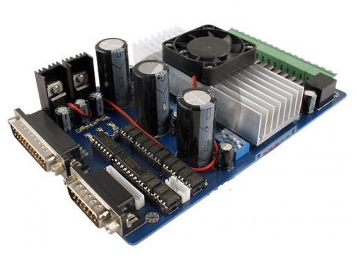

модель HY-TB3DV-M общий план (12728 просмотров) <a class='original' href='./download/file.php?id=5341&mode=view' target=_blank>Загрузить оригинал (38.76 КБ)</a>
сделана на микросхемах фирмы TOSHIBA TB6560AHQ

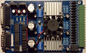

HY-TB3DV-M крупный план сверху<br />можно рассмотреть надписи на плате и ждамперки (12728 просмотров) <a class='original' href='./download/file.php?id=5342&mode=view' target=_blank>Загрузить оригинал (314.88 КБ)</a>

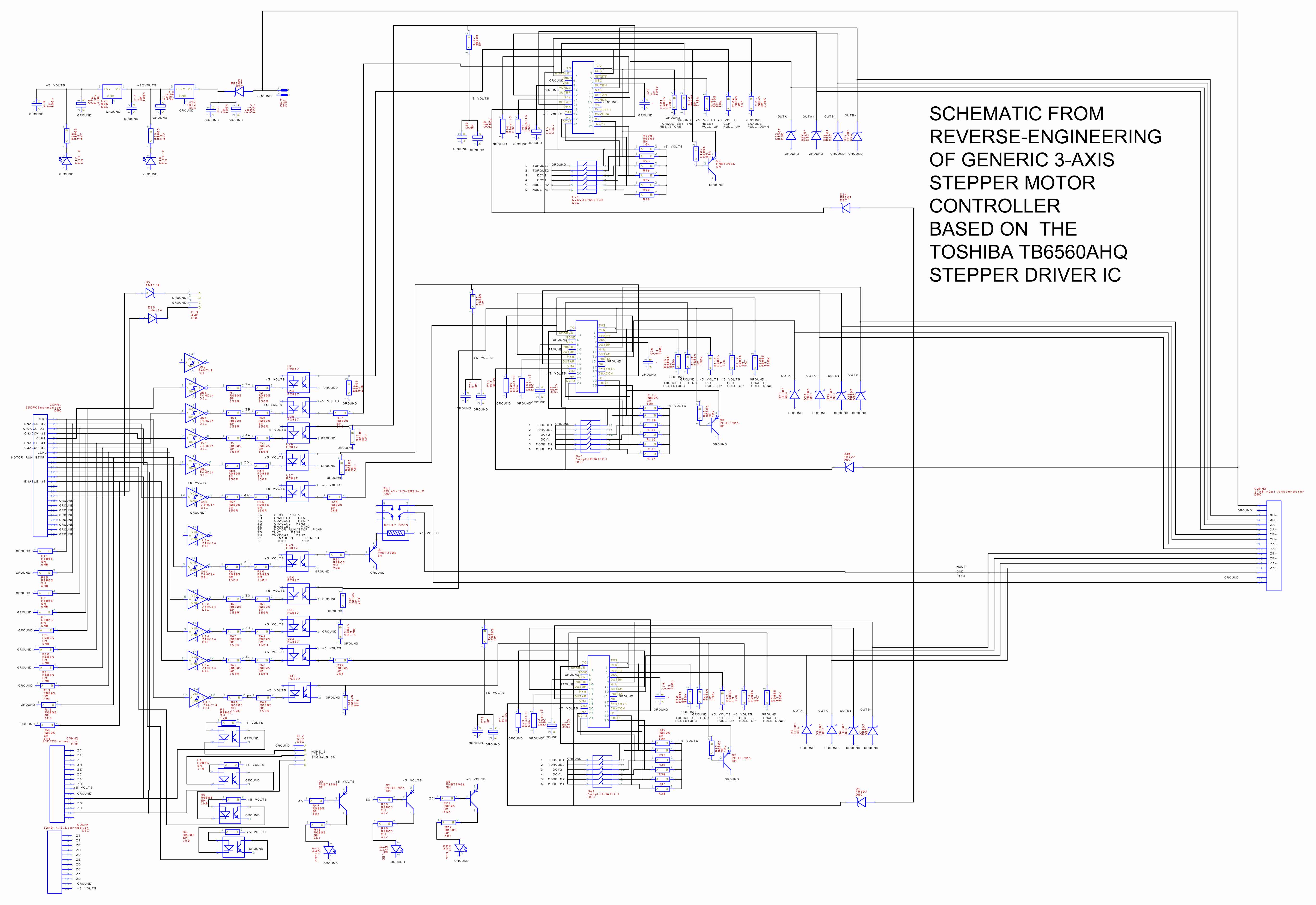

схема наверное от HY-TB3DV-M (12728 просмотров) <a class='original' href='./download/file.php?id=5343&mode=view' target=_blank>Загрузить оригинал (773 КБ)</a>
Схемку взял отсюда http://www.drkfs.net/REVERSESTEPPER.htm
там же есть и документация к нему

aftaev писал(а):Вот еще одна чудо плата
у меня она 2 дня назад сгорела. :cry:
Выгорели все 3 микросхемы. Боюсь что там с LPT портом - живой, али нет... :eh:
Включил БП и в linuxcnc как обычно нажал "влево" для вращения оси - а станок не шевелится и запах паленой пластмассы усиливается и усиливается...
Причину так и не выяснил. Прозвонил провода к двигателям - нигде не замкнуто.
Побелка не сыпалась, в комнате нет повышенной влажности, далеко расположено от пыли создаваемой станком, подключения двигателей не менял, да и вообще электронику, переключатели и даже настройки ПО не трогал... единственное - не включал его месяца полтора, т.к. переделывал станок. Впервые включил после долгого перерыва и на тебе. Пылью немного припал, а так ничего...
Не знаю на что и грешить...

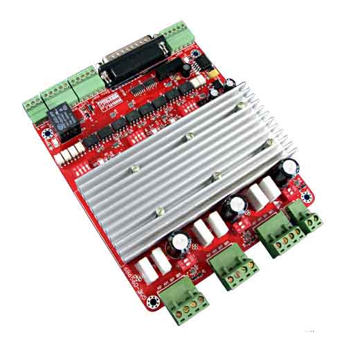

думаю какую замену ей купить? Наверное вот эту:

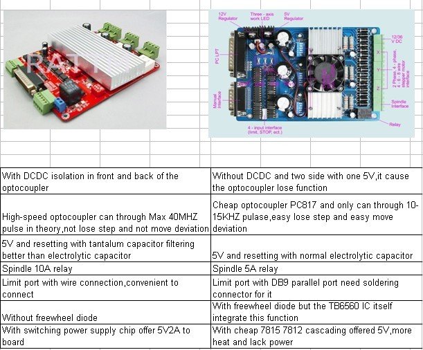

модель TB6560HQT-3V2 или TB6560HQV3-T3 - еще не понял<br />На самой плате написано просто TB6560-3V5<br />но я видел и платы с надписью TB6560-3V2 (12786 просмотров) <a class='original' href='./download/file.php?id=5290&mode=view' target=_blank>Загрузить оригинал (46.2 КБ)</a>
хотя она почти такая же. Чем отличается от синей можно почитать здесь: http://cnc.prom.ua/company_faq
и увидеть здесь:
Различия красного от синего TB6560.jpg (12728 просмотров) <a class='original' href='./download/file.php?id=5344&mode=view' target=_blank>Загрузить оригинал (100.88 КБ)</a>

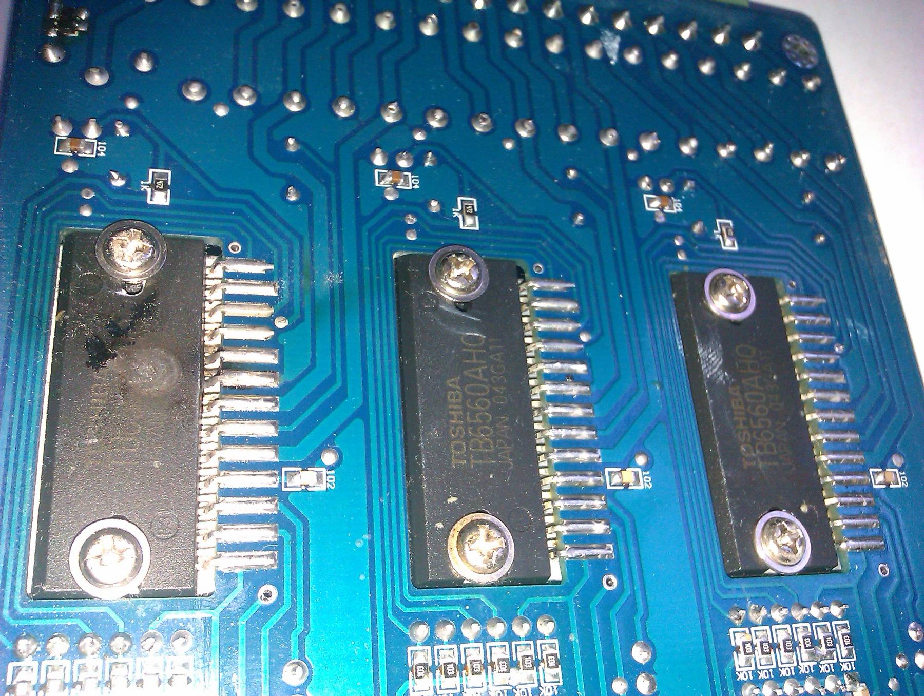

Nick писал(а):а сгорел сразу как включил, или проехал немного?
сразу. Даже не шелохнулся. Выключил через секунд 30 после включения.
Вообще - когда включаешь - слышно гудение даже когда движки не крутятся, а в этот раз - глухо как в танке.
master_70 писал(а):у меня тоже сгорела но одна ось...
мой друг, который шарит в электронике, прозвонил и сказал, что вероятно сгорели все 3 микрухи,
и некоторые другие элементы, хотя явно сгорела только одна...
сгоревший контроллер на TB6560AHQ (12766 просмотров) <a class='original' href='./download/file.php?id=5316&mode=view' target=_blank>Загрузить оригинал (389.29 КБ)</a>
