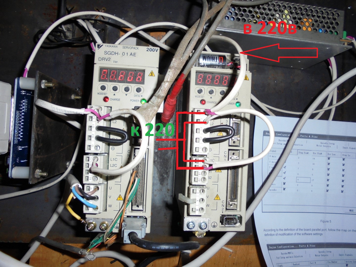

Как подключать сеть к сервам
Чтобы подключить серву к сети нужно запитать "силовую часть" и "мозги" сервы.
На фото показано. Белый кабель подключен к сети и имеет два провода (красный и белый).
