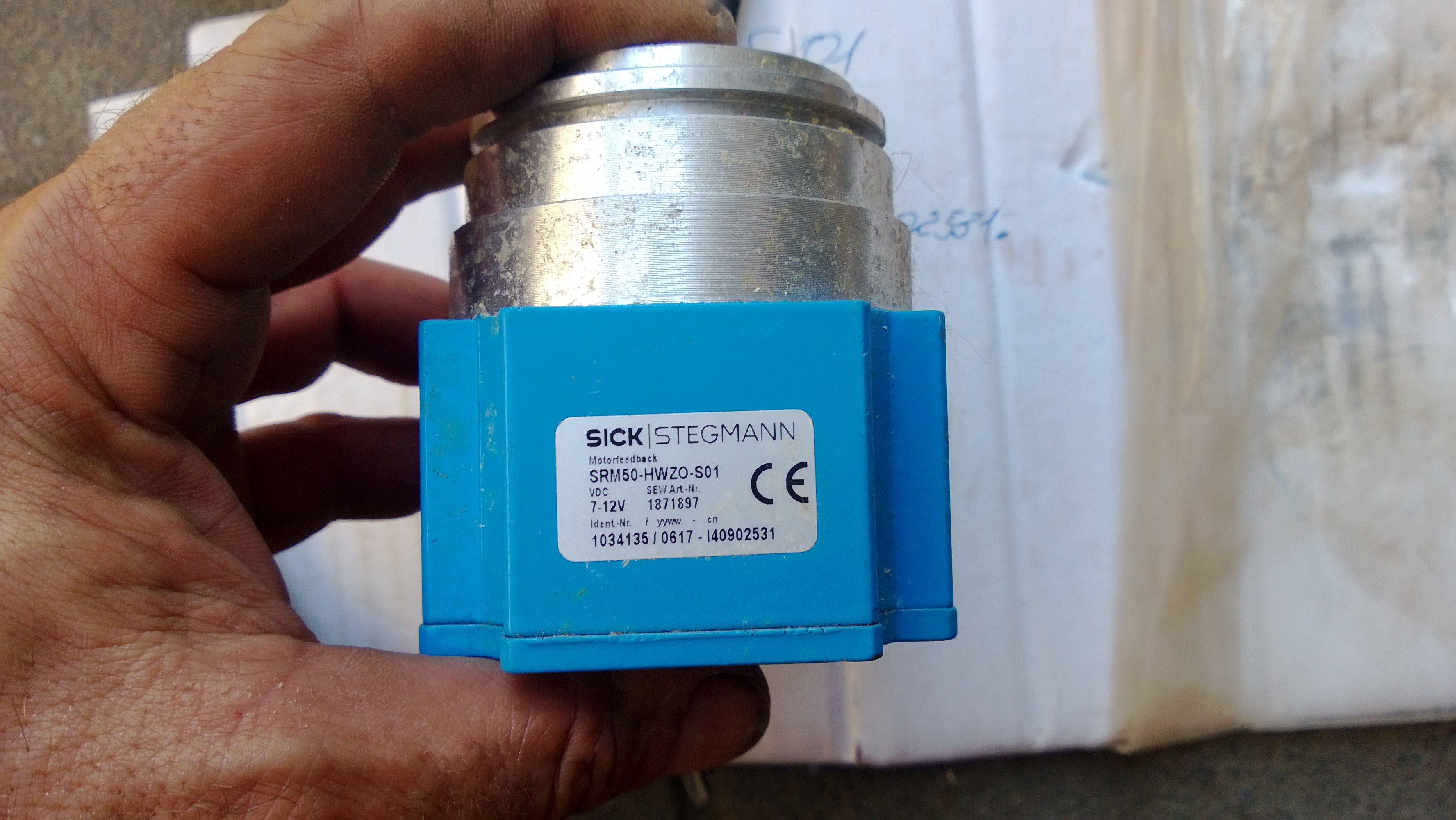

нашелся тут еще один энкодер. аналогичный этому: http://www.ebay.com/itm/Sick-Motor-Enco ... 3cd6ccc78f
подойдет? вот вроде нарыл описание. если правильно понял, это аналоговый абсолютный энкодер. сойдет?

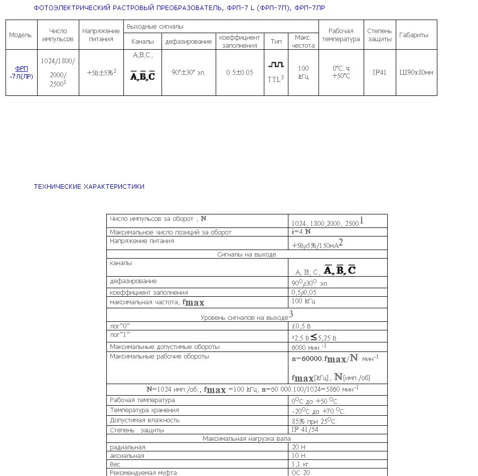

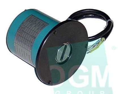

присмотрел еще вариант: ФРП-7Л
знаю, что снова не ищу легких путей, но он мне как-то приглянулся. что скажете? по параметрам все подходит. мне он нравится брутальностью в плане размера и удобством монтажа. прикинул сегодня по своему мотору - хорошо подойдет. описание: http://www.zgpu.ru/FRP_7L.htm

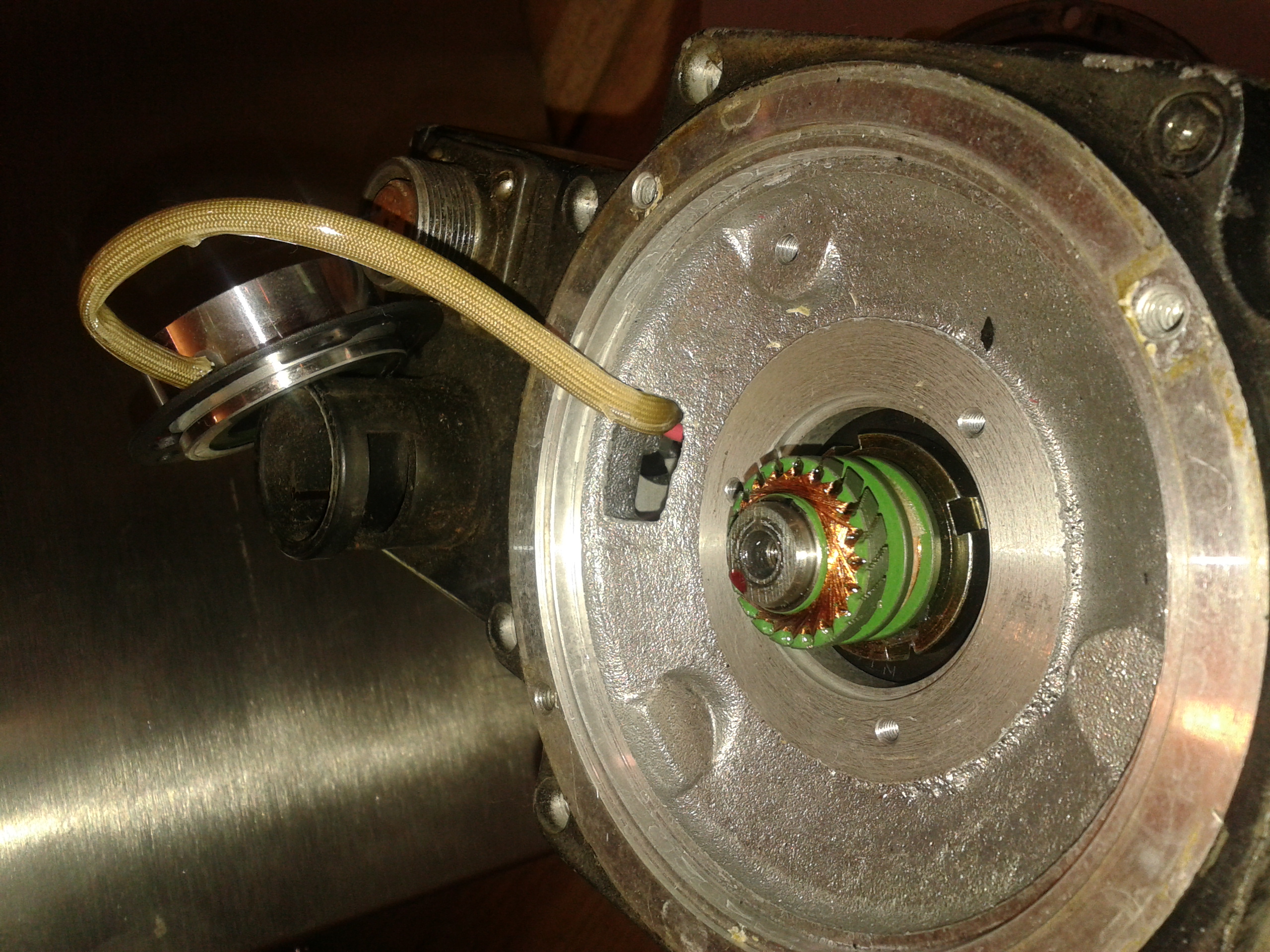

как бы аккуратно снять резольвер? не соображу. ну не съемником же для подшипников его тянуть. если дальше разбирать движок, то уже вытягивается весь ротор из статора. на вид как будто напрессован на вал просто. или эта гайка что под ним держит? просто мало ли - отвинчу гайку - а она ротор держит.
Фото-0665.jpg (2256 просмотров) <a class='original' href='./download/file.php?id=60026&sid=95c87ef9863b52abfd21296d19661eb9&mode=view' target=_blank>Загрузить оригинал (1.72 МБ)</a>
Сообщения: 3653
Re: Можно ли сдружить серву АВВ и усилитель ETEL?
Похоже на посадку с натягом. Гайку можно и открутить, она может и выдавит его, потом если что на место закрутить, ничего криминального в этом нет...

аккуратно снять резольвер не удалось :-( пришлось сломать. да, он оказался просто плотно посажен, без винтов, но через специальную втулку. короче, в мусор.
конструктивно городить эластичную муфту для подключения энкодера (равно как и ременную передачу) неудобно.

склоняюсь к варианту установки фоторастрового преобразователя ФРП-7Л. Вот на него подробная информация http://www.zgpu.ru/FRP_7L.htm
По описанию получается что это обычный инкрементный энкодер с дифференциальным выходом? Кроме цены привлекло удобство монтажа. Там прорезь-паз на нем вместо вала. Можно изготовить на токарном несложную втулку по принципу шип-паз и все. В данном случае если даже будет небольшой зазор (люфт) между валом мотора и энкодера это не так уж важно - шпиндель же движется однонаправленно и разницы никакой не будет, верно?

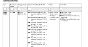

нашел наконец-то на ebay подходящий энкодер, да и продавец вроде не мутный - хоть на контакт идет.
http://www.ebay.co.uk/itm/121784640624? ... d627b&cp=1
Итого кандидатов осталось два - вышеозначенный Hengstler и наш ФРП-7Л
Помогите выбрать - с энкодерами очень поверхностно знаком.
Hengstler
+удобно монтировать на валу, безлюфтовая посадка
+точно инкрементный, дифференциальный выход
-дороже, дальше
-256 пульсов/оборот
-Б/у
ФРП-7Л
+удобный монтаж корпуса
+2500пульсов/оборот
+дешевле
+новый с хранения
-не уверен на 100% что там TTL (см. описание. фигурирует 30 градусов дефазирование какое-то, но скорее всего ТТЛ)
-за прорезь вала легко крутить простым переходником, но будет небольшой люфт в зацеплении

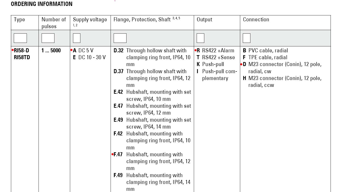

приложил еще раз скан из описания обоих кандидатов.
знать бы точно, что у ФРП-7Л стандартный RS422 и зазор в зацеплении с валом не будет играть роли если это привод шпинделя - взял бы его из патриотических соображений.

нашел упоминание о том, что датчик ФРП-7Л используется в оси А обрабатывающего центра МС-032. думаю, и на шпиндель сгодится. тем более, что сегодня нашлась и муфта-переходник подходящая. не придется делать на заказ. буду надеяться, что зацепление по принципу шип-паз окажется не очень громким для ушей и некоторый зазор в этом зацеплении не будет сбивать сервоусилитель.

читал-читал интернет на тему сервомоторов на шпинделе и дочитал до того, что не стоит совсем гнаться за разрешением энкодера. когда люди запускали все просто из-под Мач3, то приходилось загрублять в 10 раз энкодер иначе от его обсчета Мач захлебывался. так что получается, что и 256 импульсов вполне достаточно. другое дело, что кфлоп-то и 2500 бы обсчитал, но не суть важно.

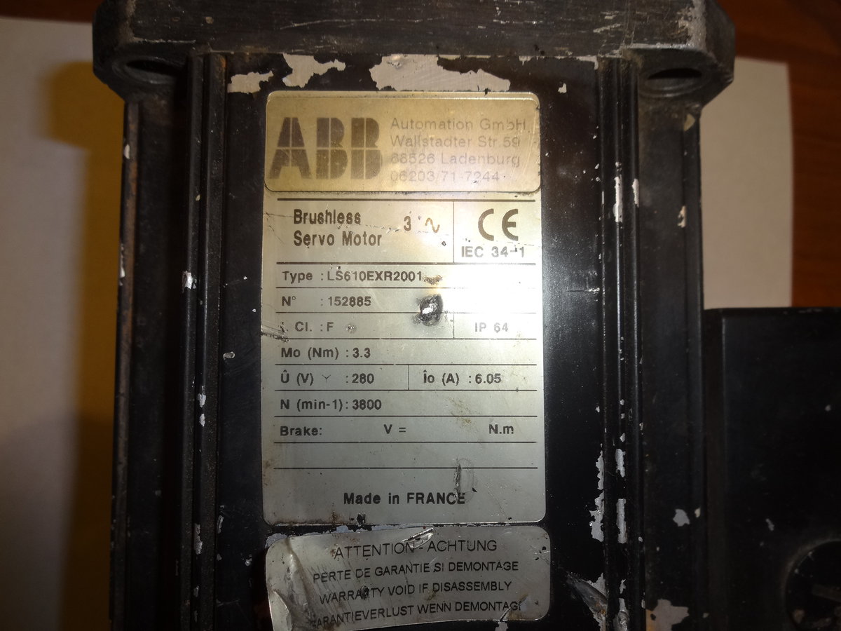

можете шильдик мотора сфоткать
Александр_
Сообщения: 1743
Репутация: 122
Сообщение Александр_ »
так он же в первом посте темы
DSC05857.JPG (2113 просмотров) <a class='original' href='./download/file.php?id=60855&sid=95c87ef9863b52abfd21296d19661eb9&mode=view' target=_blank>Загрузить оригинал (194.46 КБ)</a>

как понял etel определяет фазы по датчикам холла
наврятли пойдет обычный энкодер
