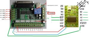

Имеется плата 5 Axis CNC Breakout Board и драйвер DRV8825.
Подключен по такой схеме - на плату и драйвер подается напряжение 12В, на драйвере добавлен конденсатор. на выводы А1, А2, B1, B2 подключен шаговик
ВОПРОС: от драйвера кроме STP и DIR нужно к плате что-то подключать?

отсутствует соединение gnd между драйвером и интерфейсной платой.
И еще вывод reset, sleep подключается к +5 вольтам

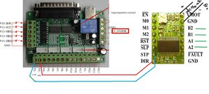

нарисовал зеленым. и как определить полярность reset и sleep?

Bultuz писал(а):и как определить полярность reset и sleep?
Никак, оба сигнала измеряются относительно GND. Притом, судя по чёрточке над названием входа, активный уровень низкий.

Черта означает что Сброс на драйвере произойдет когда будет подано "НЕ 5 вольт" т.е. ноль вольт.

Reset и Sleep достаточно соединить вместе, так как sleep уже подтянут к плюсу резистором.

P14 на обратной стороне платы имеет обозначение EN (enable). Нужно ли его задействовать?

Да, нужно. Его активный уровень - 0, то есть для активации драйвера нужно его соединить с общим проводом (GND).

Заработало) Двигатель шумит, при нажатии на клавиши влево-право ось х крутится. Только не долго, пару раз срабатывает и БП (используется компьютерный) выключается. Менять БП на более мощный?

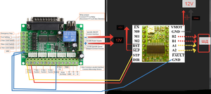

Перерисовал схему. Подключил ШД послабее от матричного принтера. Разогрелся очень быстро, рукой держать нельзя было.
"Тенгель"А ШД не греется ? ток надо уменьшить подстроечным резистором. И ещё, насколько я знаю по умолчанию этот драйвер будет работать в полношаговом режиме, если М0-М2 не подключать. Запитать надо 24 вольта, приличных скоростей при 12 не получить.
Спасибо за ответ, возникло очередная пачка вопросов:
Как правильно на драйвере выставить сопротивление подстроечным резистором?
Куда подключать MO, M1, M2 от драйвера?
Пока пробую на БП компьютерном. 24 вольтовый в планах. Еще не определился какой лучше взять.

М2, М1, М0 подключаются к +5В шине. Неподключенные пины дают полный шаг, при всех подключенных - 1/32 шага. В мануале на микросхему и на сайтах продавцов есть таблица комбинаций и соответствующие им коэффициенты дробления шага.

Про установку тока. Обычно подстроечник выставлен в среднее положение. Поворот по часовой стрелке увеличивает ток. При работе двигателя можно по звуку выставить ток, при увеличении тока шум снижается. Главное не переусердствовать, желательно не выкручивать подстроечник на максимум.
