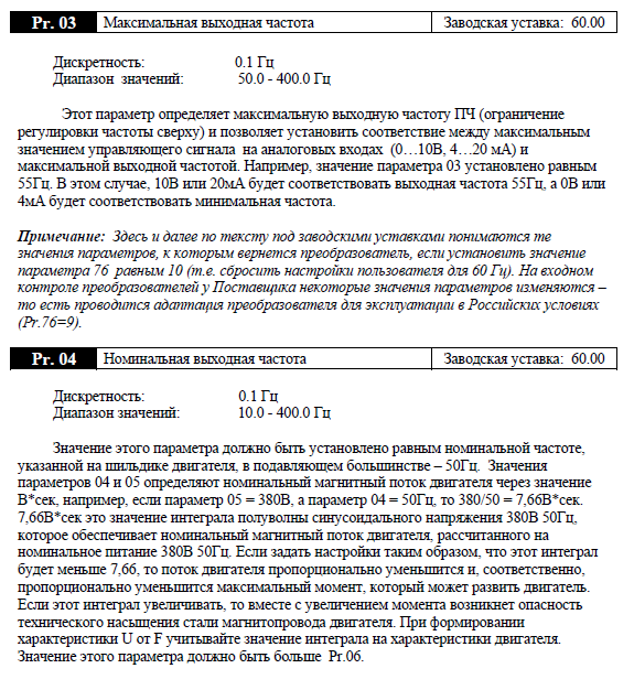

Re: Очередной вопрос по подключению
Народ, сам немного далек от этой темы. просветите немного, пожалуйста:
максимальный ток шпинделя = 5А, в настройках инвертора именно такой и выставлен.
Частоту с инвертора ставлю 400Гц, шпиндель работает "в холостую" на максимальных оборотах. Ток инвертор показывает 4А.
Снижаю частоту до половины = 200Гц. Ток возрастает до 6А.
Это вообще нормально? Инвертор же показывает тот ток, который на шпинделе? Или я что-то путаю?
Что то не так в инверторе настроили. В холостую шпиндель 1.5кВт потребляет 1.0 - 1.3 А, от частоты практически не зависит. Смотрите настройки напряжения в вольт-частотных характеристиках.trafbite писал(а):Частоту с инвертора ставлю 400Гц, шпиндель работает "в холостую" на максимальных оборотах. Ток инвертор показывает 4А.

- farengeit
- Опытный
- Сообщения: 115
- Зарегистрирован: 30 авг 2015, 19:54
- Репутация: 13
- Настоящее имя: Дмитрий
- Откуда: Самара
- Контактная информация:
Для представления общей картины, напишите пожалуйста, чему равны параметры?
Pr.06 = ?
Pr.07 = ?
Pr.08 = ?
Pr.09 = ?
Pr.36 = ?
Pr.37 = ?
Pr.54 = ?
Pr.06 = ?
Pr.07 = ?
Pr.08 = ?
Pr.09 = ?
Pr.36 = ?
Pr.37 = ?
Pr.54 = ?
Pr.06 = 1.50farengeit писал(а): Для представления общей картины, напишите пожалуйста, чему равны параметры?
Pr.06 = ?
Pr.07 = ?
Pr.08 = ?
Pr.09 = ?
Pr.36 = ?
Pr.37 = ?
Pr.54 = ?
Pr.07 = 10
Pr.08 = 1.50
Pr.09 = 10
Pr.36 = 400
Pr.37 = 0
Pr.54 = 00
Вот так. Все по-умолчанию.
- Лодочник
- Мастер
- Сообщения: 2160
- Зарегистрирован: 10 авг 2012, 05:24
- Репутация: 1832
- Настоящее имя: Олег
- Откуда: г.Королев
Сбрасываем настройки на дефолт - Pr. 76 - 9.
Затем
Pr. 03 - 400
Pr. 04 - 400
Pr. 52 - 5 (рабочий ток мотора)
Pr. 37 - 100
Затем не плохо произвести автотестирование мотора Pr. 103 - 2. Затем запускаем шпиндель, инвертор попищит тихонько на разных частотах, измерит, что ему надо, крутанет тихонько мотор и остановит его. Подробно описан процесс в мануале.
Остальные вспомагательные параметры ( как управлять, скорости разгона и т.п.) по своему усмотрению. Этот минимум настроек позволит вполне нормально работать шпинделю 1.5 кВт 24000об/мин от дельты серии М.
Затем
Pr. 03 - 400
Pr. 04 - 400
Pr. 37 - 100
Я подозреваю, что это ток шины постоянного тока. У вас есть возможность проверить фактический ток? И ещё такой вопрос, шпиндель сильно греется?trafbite писал(а):Народ, сам немного далек от этой темы. просветите немного, пожалуйста:
