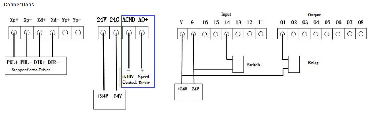

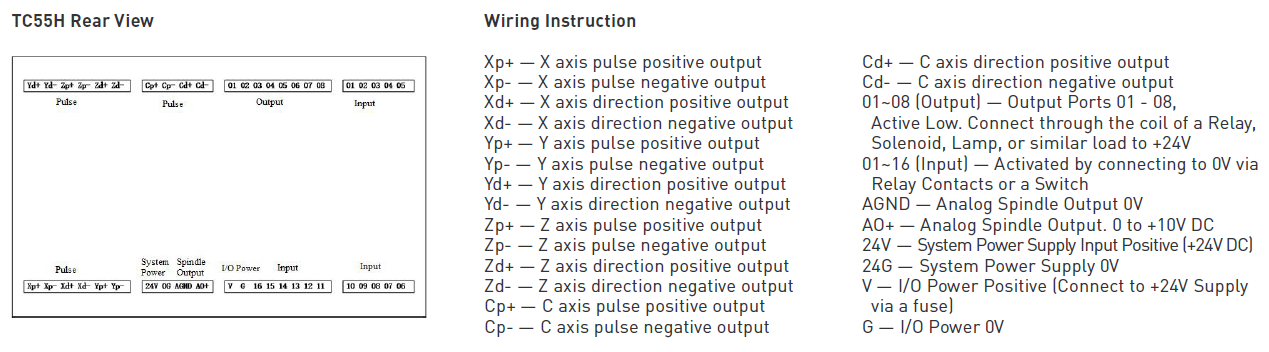

1. У контроллера есть выходы (обозначены синим), а у инвертора - входы (обозначены красным), для входов инвертора есть описание (в приложении).
Правильно ли я сопоставил эти выходы-входы:
AGND -> GND; AO+ -> +10V?
2. Нужно ли еще что-то подключить от контроллера к инвертору, что бы можно было управлять шпинделем из УП? Скоростью вращения я, по идее буду управлять подключениями из первого вопроса, а вот режимы резания "попутный" и "встречный" - это же как-то тоже должно управляться?

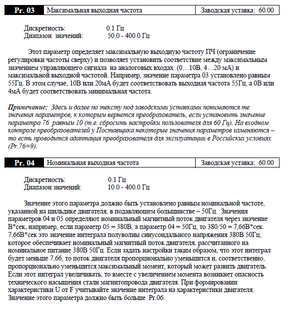

Народ, может тогда вот с этим кто-нибудь поможет.
Параметр №3.
Заводская установка 60Гц. У меня шпиндель до 400Гц. По идее, нужно изменить на 400Гц?
Параметр №4.
Опять же, с завода 60Гц. Но у меня на шильдике шпинделя указано 400Гц. Тоже меняю на 400Гц?
Parameters.png (2988 просмотров) <a class='original' href='./download/file.php?id=59019&mode=view' target=_blank>Загрузить оригинал (81.19 КБ)</a>
Re: Очередной вопрос по подключению
trafbite писал(а):Параметр №3.
Параметр №4.
На оба вопроса ответ "Да".

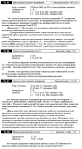

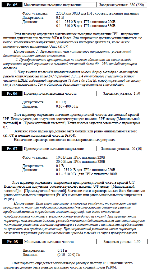

Если позволите, попрошу еще помощи в увязке вот этих параметров между собой.
Параметр 5.
По умолчанию 220В. На шильдике шпинделя то же 220В. Значит так и оставляю.
Параметр 6.
По умолчанию 1.5. Ничего не понял. Оставляю так?
Параметр 7.
По умолчанию 10. Тоже ничего не понял. Оставляю так?
Параметр 8.
По умолчанию 1.5. Аналогично п.6 и п. 7. Оставляю?
Вот про последние 3 пункта совсем каша в голове. Что делать то? :roll:
Parameters_1.png (2982 просмотра) <a class='original' href='./download/file.php?id=59020&mode=view' target=_blank>Загрузить оригинал (170.58 КБ)</a>

trafbite писал(а):AGND -> GND; AO+ -> +10V?
AO+ -> AVI

Лодочник писал(а):AO+ -> AVI
Ой, точно, что-то я зевнул!
Спасибо за наводку! :)

Параметры Pr.06, Pr.07, Pr.08, Pr.09 можете пока оставить по умолчанию, частотник не сожгёте. Если будут проблемы во время работы/разгона/торможения электрошпинделя, то их придётся увеличить, просто не все шпиндели нормально крутят на очень маленьких частотах.

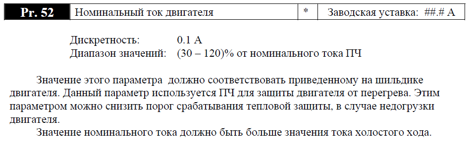

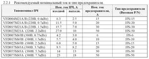

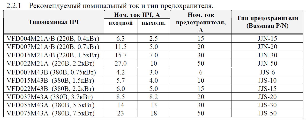

farengeit писал(а):И ещё... не забудьте настроить важный параметр Pr.52 - номинальный ток мотора (с шильдика шпинделя)!
Оо, спасибо за подсказку!
У меня ЧП 1,5кВт.
Входной ток = 15,7А, выходной = 7,0А.
На шпинделе указано 5А.
Параметр 52 задается в % от номинального тока ЧП (выходного, ведь так?).
Т.о. что бы параметр 52 был настроен корректно для моего шпинделя, мне следует выставить настройку: 70% (7А*0,7 = 4,9А)?

Сообщение farengeit »
Ток двигателя задавать в Амперах, в вашем случае Pr.52 = 5А. В % указан диапазон (30 - 120%) от номинального тока частотника. Это означает, что мы можем подключать к этому частотнику двигатели с потребляемым током от 2,1А до 8,4А.

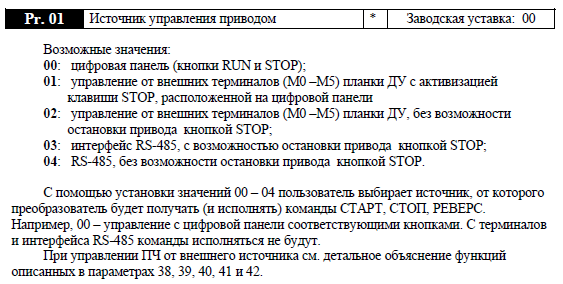

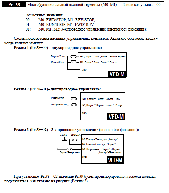

farengeit писал(а):Я бы ещё ПУСК/СТОП (сухой контакт) тоже от контроллера сделал.
Да, это мне тоже нужно.
Только не могли бы Вы поподробнее рассказать что и как?
Насколько я понял за режим управления включением и выключением отвечает Pr. 01.
Если мы хотим управлять от внешнего источника, но сохранить возможность остановки в передней панельки. то выбираем Pr.01 = 01, верно?
Далее мануал отправляет нас к Pr. 38-42.
Смотрим Pr.38. для управления Start/Stop нам нужен режим Pr.38 = 02, так?
И тогда значения Pr.39-42 мы просто игнорируем, да?
И тогда что именно из выходов контроллера я подключаю по схеме для Pr.38=02 (выходы контроллера приложил)?
