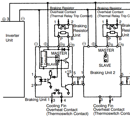

Вместо функциональной схемы.
батарейка---инвертор
резистор со светодиодом---Тормозной резистор
кнопка---схема определения повышенного напряжения.
дополнительные провода из модуля, как правило всякий сервис, контроль исправности и.т.п.
aftaev писал(а):Только когда схема на этот вход кинет резистор тормозной 20-50 Ом, то вход будет почти закорочен
Для сравнения, у обычного чайника на 2 кВт. сопротивление тена около 25 Ом
а 20 Ом это минимально допустимое сопротивление для яскававского частотника на 15кВт. (V1000 3х380)
Нашёл всё таки у себя функциональную схему тормозного модуля в инструкции от производителя.
1.PNG (2174 просмотра) <a class='original' href='./download/file.php?id=56157&mode=view' target=_blank>Загрузить оригинал (82.55 КБ)</a>

Олег., за схемы спасибо. Я так понимаю, самый сок в блоке "Level detection". А как он в принципе может выглядеть? Я кроме варистора приборов подобного функционала не знаю :thinking: Ну, то есть знаю, но не с питанием прямо от линии :)
По поводу резистора - на 2,2кВт шнайдер предлагает два на выбор:
IP 20 - 60 Ohm - 100 W
IP 00 - 68 Ohm - 28 W
Не пойму, почему так разнится мощность...

От степени защиты IP00 и IP20 http://forca.ru/spravka/spravka/stepeni ... aniya.html Один резистор открытый и может сбрасывать тепло, а тот что защищен по лучшее (закрыт) тепло не может так хорошо скидывать ;)

aftaev писал(а):Один резистор открытый и может сбрасывать тепло, а тот что защищен по лучшее (закрыт) тепло не может так хорошо скидывать
Так получается наоборот - защищённый (IP20) "переваривает больше", открытого (IP00). Правда там на картинках вся защита - сеточка снаружи.
