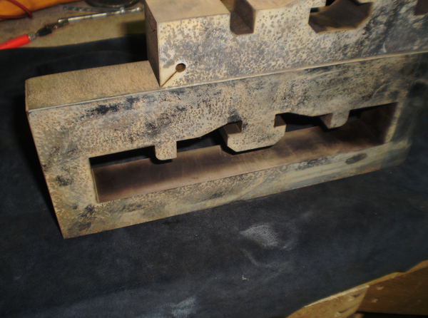

Сообщение nkp »
blood писал(а):все ясно беда замороченная фреза 3мм по стали и в пред прогрызать матрицу ;)
наверно Х12 грызть фрезой 3мм не мед ;)
а идея искровой обработки была "правильней"
недавно прогрызенная:
(30мм толщина ,~600мм контур,Х12)
емс "на управлении" конечно))

Напиши сколько времени резало?
Мой самопальный генератор при максимальной производительности (которой мне получилось добиться) в 30 мм.кв.\мин резал бы эту деталь 600 минут (10 часов).
aftaev писал(а):Из гугла:
Максимальная производительность при обработке стали — 330 мм3/мин.
Производительность мериют в мм3 в минуту.
Моя китайская плата показывает эффективность именно в мм.кв\мин.
Я как понял куб.мм это производительность для прошивных а для проволочных кв.мм. Для проволоки не важно какой объем металла выжгло
он ведь для разной толщины проволоки разный.
Купил 5кг. бухту проволоки 0.15 пробовал резать прироста скорости в 20 процентов не получилось.
Рвалась при резкой смене траектории почему не понял. Наверно на до ток убавлять я то свой генератор под 0.2 проволоку строил.
