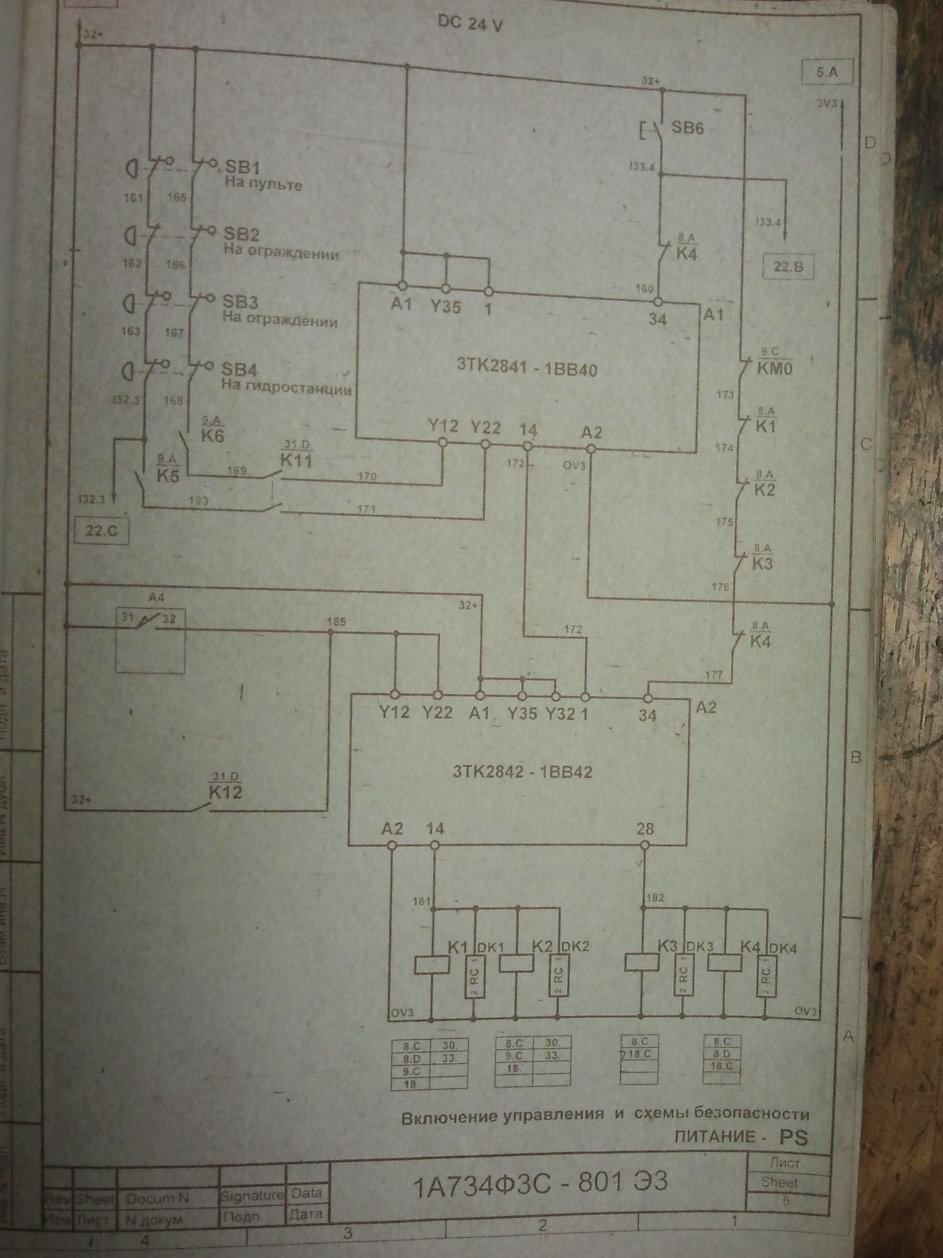

Вот, может пригодится...
SB6 кнопка включения
А4 замок двери (концевик «ограждение закрыто»), а К12 реле выходного сигнала «блокировка ограждения» в режиме наладки
К1-К4 это пускатели подающие питание куда нужно. Как видно при залипании любого из них реле это увидит.
К11 - готовность PLC и NC...
3tk.jpeg (2779 просмотров) <a class='original' href='./download/file.php?id=54907&mode=view' target=_blank>Загрузить оригинал (1.36 МБ)</a>
Re: Реле безопасности в ЧПУ системах
Да, дополню еще: у 3ТК2842 если посмотреть есть два выхода, и крутелка (как на фотке реле что я выше выкладывал) установки задержки. Так вот один выход вырубается сразу, а второй через установленную задержку. Сделано это для того, чтобы при сработке первым выходом информировать систему об аварийном событии, и не рубить сразу силу, а дать системе пару-тройку секунд чтобы оттормозить все механизмы с максимальной эффективностью и в установленном порядке, а уже затем в любом случае вырубить силу, даже если система висит и игнорирует "вежливый" сигнал об останове...

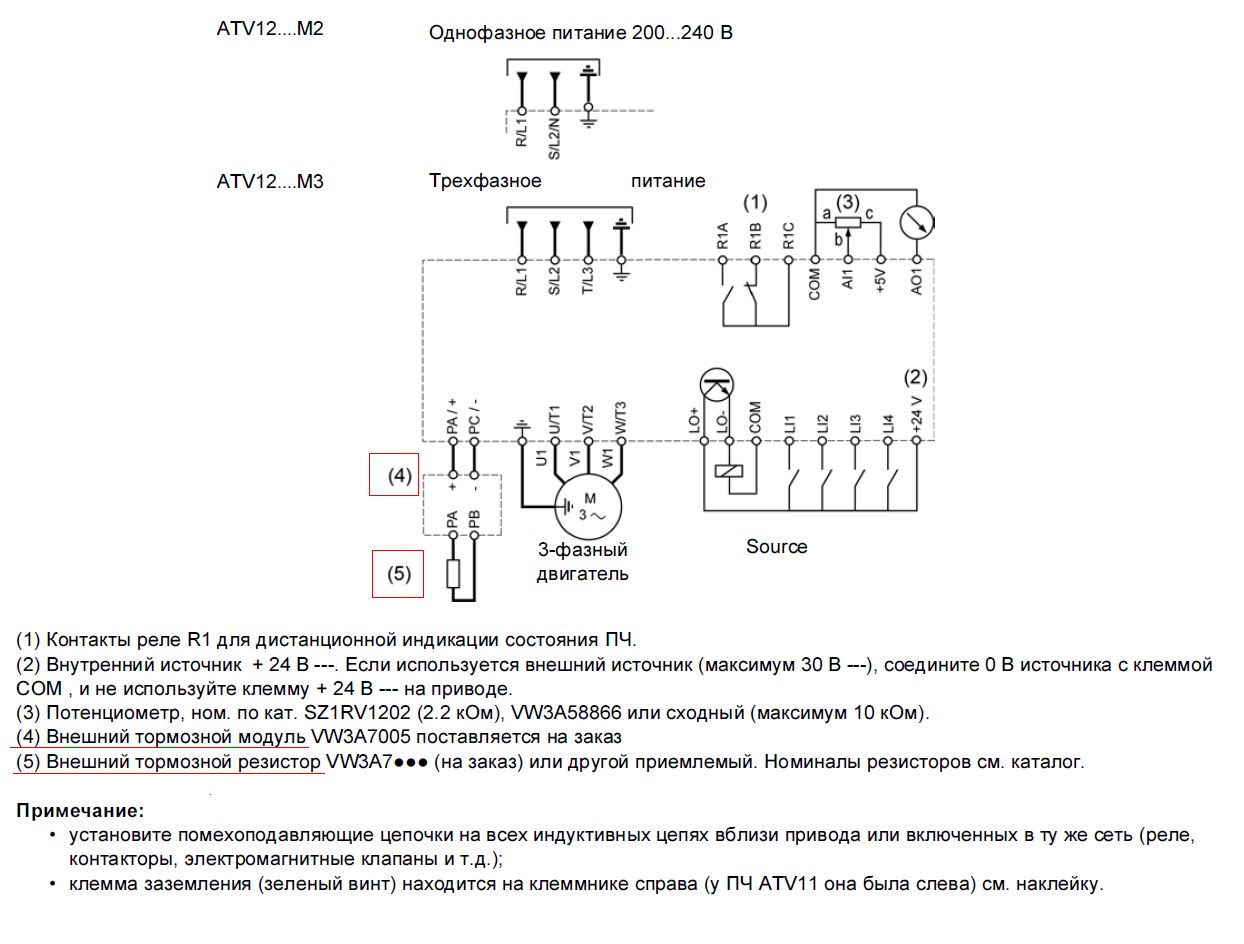

Нашёл линейку Pilz, где одна группа контактов отключается сразу, а вторая - с задержкой (примерно такая схема, как говорил N1X выше постом). Хочу организовать "правильное выключение" первой группой контактов посылкой сигнала "Fast stop" частотнику и сервоприводам, а контакты с задержкой уже отключают силовую часть "ударом по голове" :)
Так вот, эти реле даже есть на ебэе, но у них разная максимальная длительность выдержки. Есть варианты 0,5с, 3с, 30с. Размышляю, удастся ли остановить шпиндель 24000 об/мин (худший вариант) за 3 секунды частотником Altivar 12. Там есть режим "Fast stop", но пока у меня нет самого шпинделя, чтобы проверить время до остановки. Посему вопрос знающим, такие ускорения торможения вообще возможны?
Сообщение tooshka »
Для остановки шпинделя резистор надо мудрить.

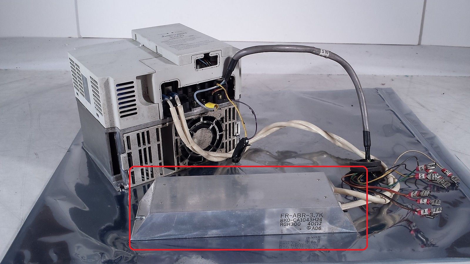

Сообщение alexg-nn »
tooshka, тут сложность в том, что к этому частотнику сначала надо подключить тормозной модуль, а уже в модуль - тормозной резистор. И если резистор можно найти любой (подходящий по параметрам), то модуля я даже в гугкартинках не нашёл, хотя в продаже есть, дорогой :)
На фото частотник на 3.7квт с тормозным резистором без всяких модулей ;)
01.jpg (2680 просмотров) <a class='original' href='./download/file.php?id=56102&mode=view' target=_blank>Загрузить оригинал (340.43 КБ)</a>
alexg-nn
aftaev, я рад за вас - ясное дело, что это от производителя и модели зависит. На Altivar'e 12 там вот такая схема предполагается:
atv12.jpg (2670 просмотров) <a class='original' href='./download/file.php?id=56103&mode=view' target=_blank>Загрузить оригинал (126.99 КБ)</a>
Не знаю, что делает модуль, но в FAQ'е на сайте Шнайлера написано,что резистор должен цепляться к нему.
