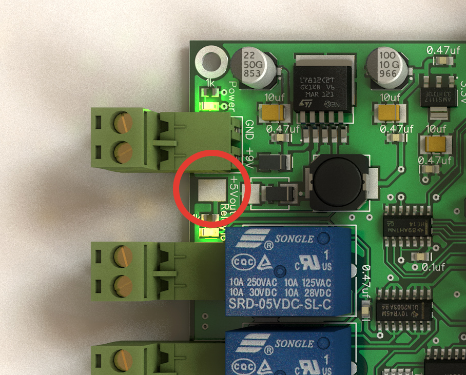

Измерь напряжение между GND (металлическая часть разъема LPT на плате) и вот этой площадкой.
Должно быть 5 В.
2015-04-08 18-06-23 Скриншот экрана.png (2015 просмотров) <a class='original' href='./download/file.php?id=53852&mode=view' target=_blank>Загрузить оригинал (992.69 КБ)</a>
Проверь вот здесь должно быть примерно 3,3 В.
(между металлической частью разъема и большим контактом микросхемы стабилизатора напряжения)
2015-07-11 00-22-07 Скриншот экрана.png (2015 просмотров) <a class='original' href='./download/file.php?id=53853&mode=view' target=_blank>Загрузить оригинал (819.25 КБ)</a>
Проверь пальцем, что микросхемы и диоды в этой части платы не перегреваются (если что-то сгорело - скорее всего будет сильно разогреваться, так что стоит быть осторожным).
Попробуй переставить джамперы реле (normal/inverted) - реле должны переключиться.

Михаил я сделал все как написано, в первом месте 3.3в во втором 5в и ничего вроде не греется. Кажется после подключения второго источника питания все заработало. :controller:
