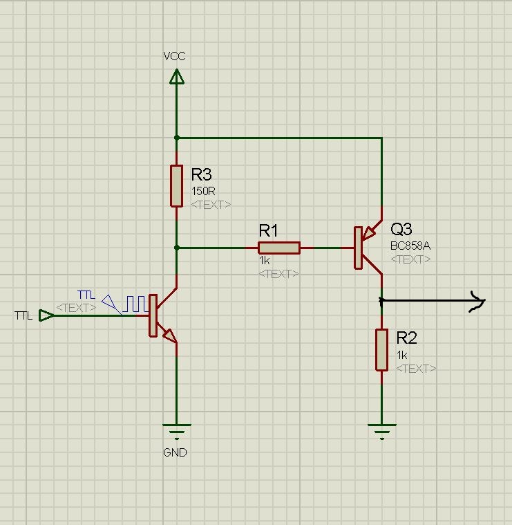

по опыту, на синей плате Ncstudio, где на выходе SN7407, под TTL логику лучше использовать нагрузочный резистор номиналом 150 ом, а выходы для шпинделя инвертировать простенькой схемой с одним транзистором и двумя резисторами,
Снимок.JPG (3110 просмотров) <a class='original' href='./download/file.php?id=49367&mode=view' target=_blank>Загрузить оригинал (116.26 КБ)</a>
