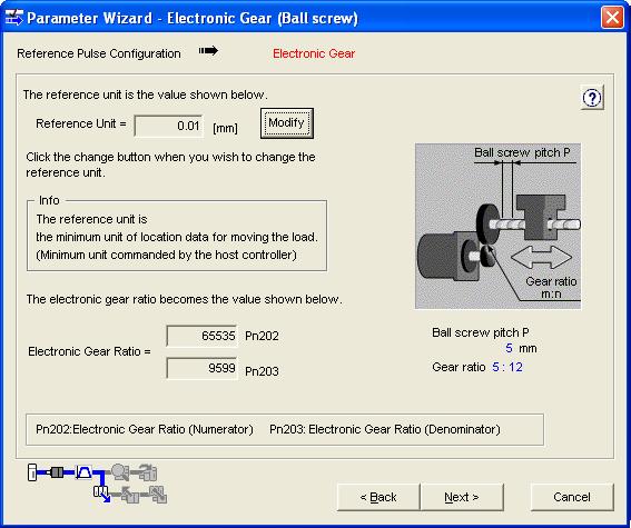

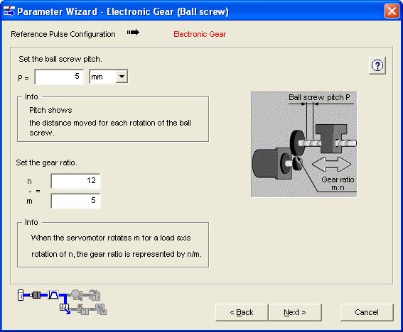

aftaev писал(а):3. Запустить Wizard и по шагам настроить servodrive
большое спасибо
https://www.youtube.com/watch?v=CULIXMiot7c
test001.jpg (2977 просмотров) <a class='original' href='./download/file.php?id=50456&mode=view' target=_blank>Загрузить оригинал (74.83 КБ)</a>
Re: Про сервы Yaskawa
aer73 писал(а):может кто-нибудь сказать мне шаги в ...
Wizard имеет описание на английском и понятные картинки. Нужно запустить Wizard и делать все по шагам.
Вот примерные картинки из Wizard
SigmaWin1.JPG (2970 просмотров) <a class='original' href='./download/file.php?id=50458&mode=view' target=_blank>Загрузить оригинал (45.43 КБ)</a>
SigmaWin2.JPG (2970 просмотров) <a class='original' href='./download/file.php?id=50459&mode=view' target=_blank>Загрузить оригинал (42.3 КБ)</a>
SigmaWin3.JPG (2970 просмотров) <a class='original' href='./download/file.php?id=50460&mode=view' target=_blank>Загрузить оригинал (53.1 КБ)</a>

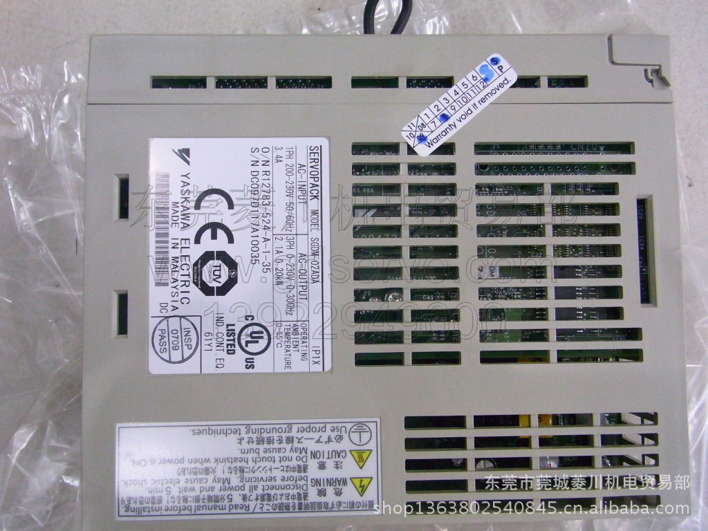

Есть ли у кого нибудь сведения/мнения о надёжности Яскав малазийской сборки по сравнению с японской? На таобао продают много подобных.

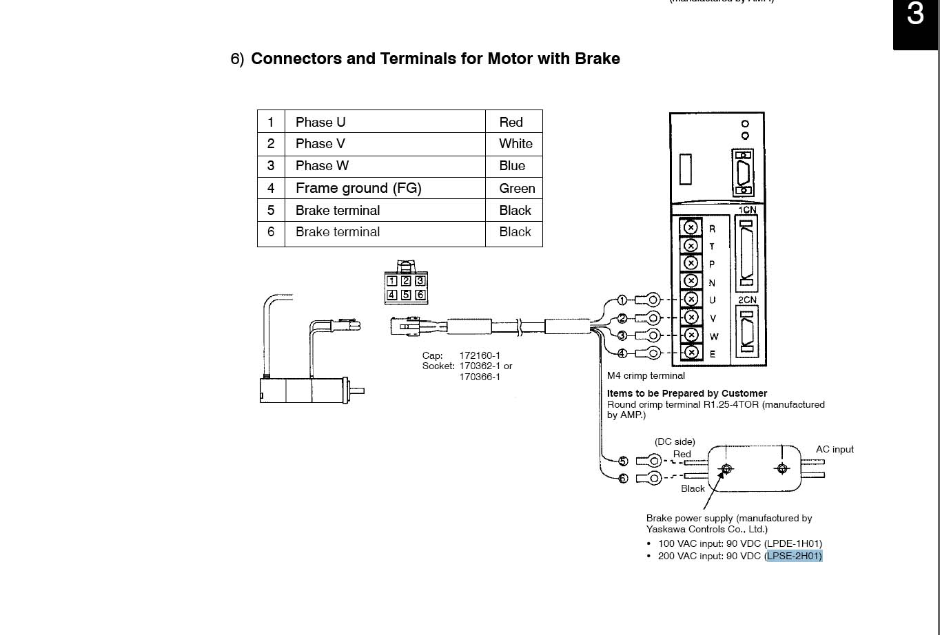

у Яскав (интересуют 100Вт моторы) на тормоз нужен БП постоянка 24в? какая мощность никто не знает? в кратком мануале только "яскавская" маркировка БП без параметров

alexg-nn писал(а):На таобао продают много подобных.
продают новые или б/у и почему малазийской сборки есть данные на наклейке?

копнул поглубже мануал. это что же - 90В блок питания нужен? где ж такие водятся? кроме оригинальнык, естественно.
Untitled-1 copy.jpg (2902 просмотра) <a class='original' href='./download/file.php?id=50642&mode=view' target=_blank>Загрузить оригинал (101.96 КБ)</a>
да есть и на 90в тормоз ;)
Александр_ писал(а):где ж такие водятся?
ручками транс мотать :) Ежели 3 сервы имеется подключить их последовательно, возможно диод понадобиться ;)

Александр_, есть с тормозом на 90Вольт (обычно старые такие были) и на 24 вольта. Тут от версии зависит, надо по мотору смотреть. Я просто проверял - от БП 20вольт если отщелкивается - значит надо 24 вольта. Если не отщелкивается - значит 90. Сигма-2 уже идут все 24 Вольта.

aftaev писал(а):продают новые или б/у и почему малазийской сборки есть данные на наклейке?
БУ или почти новые :) Наклейки вот такие
yaskawa 1.jpg (2877 просмотров) <a class='original' href='./download/file.php?id=50649&mode=view' target=_blank>Загрузить оригинал (231.55 КБ)</a>
yaskawa 2.jpg (2877 просмотров) <a class='original' href='./download/file.php?id=50650&mode=view' target=_blank>Загрузить оригинал (177.79 КБ)</a>

Скрин это со своего мануала прицепил (Сигма-1). По ходу 90В. 3500р за оригинальный платить ломает, но транс мотать тоже удовольствие небольшое. будем искать
