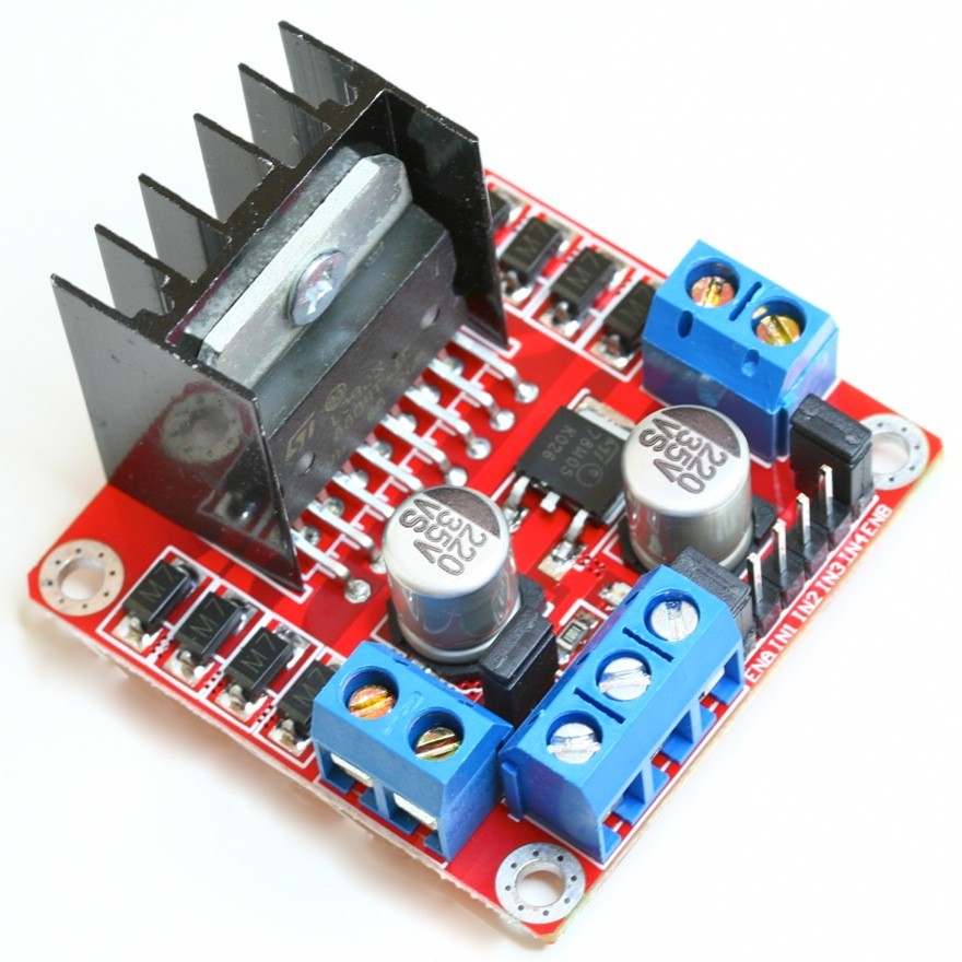

Здравствуйте. У меня имеется интерфейсна плата HY-JK02-M 5-axis и драйвера L298n, но вот как подключить не пойму, крутить движок не хочет, может кто подскажет што куда? Подключил 2 обичных моторчика и толюко один из них крутилса, но постоянно после нажатия клавишы передвижения вверх (настраивал на оси Z) и переставал после нажатия клавиши вниз. Как я понимаю оба должны крутитса и ток пока нажата клавиша?

Документацыя на HY-JK02-M 5-axis есть, а L298n на халяву подогнали, вот и думаю можно ли их соединить.
Микросхема L298N представляет собой сдвоенный мостовой драйвер двигателей и предназначена для управления 2-мя DC или шаговым двигателем. Вот и подключил 2 DC движка на 12в.

Драйвер питал от 12в и через встроенный стабилизатор 5в.
Подключил 4 провода от выхода HY-JK02 к входу L298n.
Я в этом деле не оч шарю, поэтому и прошу помочь, так как в основном занимаюсь мелким ремонтом электроники, а станок хо сделать для изготовления печатных плат, ну и других вещиц)
Смотрел в инете есть драйвер TB6560, но покупать пока не очень хочется, так как уже имеются хоть и галимковатые, как говориться на первое время сойдет.

Т.е. речь про управление программой Mach3?
Так не получится управлять DC моторами. Нужна специальная хитрая электроника и энкодеры на вал мотора.
Намного проще использовать шаговые моторы.
Платка с микросхемой L298 не умеет воспринимать сигнал Step/Dir, на который рассчитана данная интерфейсная плата и программа Mach3.
Есть вариант использовать TurboCNC - тогда можно будет задать последовательность подачи питания на обмотки, что даст возможность управлять шаговыми моторами через L298 без дополнительной обвязки.
Греться моторы будут, т.к. микросхема сама по себе не умеет регулировать ток в обмотках мотора. Нужен драйвер из микросхем L297 + L298.
Тогда можно будет управлять с помощью Mach3 сигналом Step / Direction.

Да управление с Mach3 и на ШД.
Значит L298n не подходит для управления ШД, и последующего создания ЧПУ?
Сделать желаю ЧПУ с рабочей площадью приблизительно как А5, небольшой вообщем.
Тогда проще купить TB6560? Или какой то другой драйвер (по возможности желательно не дорогой)), посоветуйте что лучше.
Re: HY-JK02-M 5-axis + L298n
valera321 писал(а):Значит L298n не подходит для управления ШД
L298 - подходит, но нужен сигнал управления, соответствующий очередности включения обмоток. Mach3 такой сигнал выдать не может.
Чтобы задействовать возможность ШИМ регулировки тока в обмотках - нужно усложнить схему. Обычно, для этого используют микросхему L297.
valera321 писал(а):Тогда проще купить TB6560?
Может быть и проще. Вам виднее.

Еще один момент. драйвер на L298n не умеет регулировать ток, внутри просто силовые ключи. На практике это будет означать, что не получится использовать первый попавшийся шаговый мотор. Нужно заранее выбрать такой, чтобы работал от нужного напряжения и потреблял в пределах 2А (на самом деле лучше ограничить 1А, либо дуть на радиатор). Драйвера эти могут работать от Ардуины.
