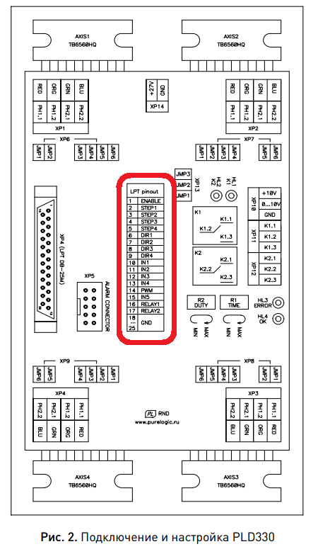

Sled писал(а):вот именно я не знаю как правильно их настроить , и в них ли дело ...
Это вообще самое главное. Если не настроены пины то все остальное не имеет значения. Информация по настройке обычно находится в инструкции к контроллеру.

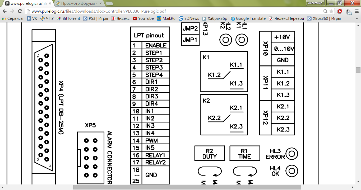

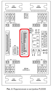

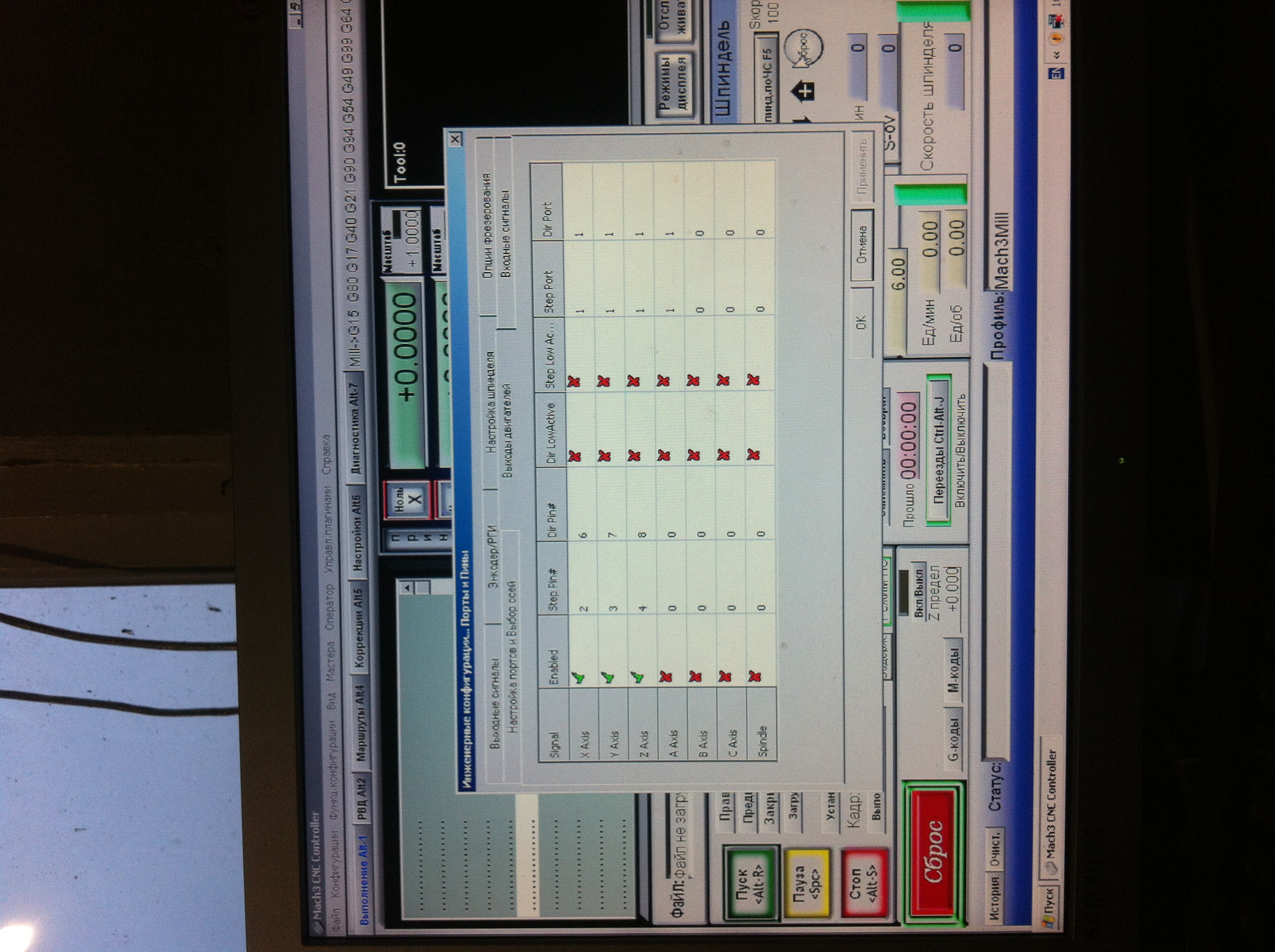

rean32
Сообщения: 443
Репутация: 84
Re: Нужна помощь с контроллером PURELOGIK PLC330
Сообщение rean32 »

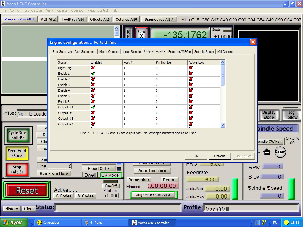

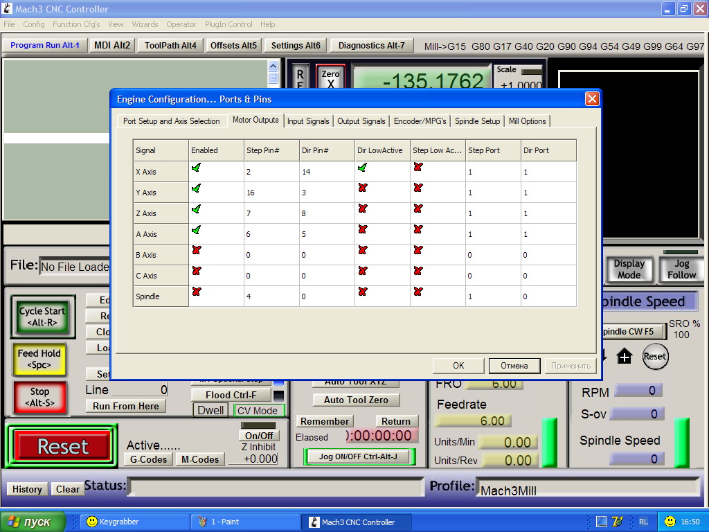

Вот таблица, по ней и настраиваешь. Посмотри мой скриншот с настроек мача. У тебя цифры другие, STEP1 -это X Step pin STEP2 - Y step пин итд. DIR1- это X Dir pin, DIR2 - это Y dir pin итд. Все заполняешь по своим данным. Энейбл подключается на вкладке Outputs - Enable1. Output1 - это реле.
пины (3809 просмотров) <a class='original' href='./download/file.php?id=48488&mode=view' target=_blank>Загрузить оригинал (70.19 КБ)</a>

Sled
Сообщения: 30
Зарегистрирован: 19 апр 2015, 22:24
Настоящее имя: Alik
Сообщение Sled »
rean32 писал(а):Вот таблица, по ней и настраиваешь. Посмотри мой скриншот с настроек мача. У тебя цифры другие, STEP1 -это X Step pin STEP2 - Y step пин итд. DIR1- это X Dir pin, DIR2 - это Y dir pin итд. Все заполняешь по своим данным. Энейбл подключается на вкладке Outputs - Enable1. Output1 - это реле.
Спасибо
Sled
Сообщения: 30
Настоящее имя: Alik
Сообщение Sled »
Все пины выставил и опять не чего.....что за х.....

Sled писал(а):Все пины выставил и опять не чего.....что за х.....
При нажатии RESET моторы стукают и встают на удержание? Порт ЛПТ какой встроенный в материнку или внешняя платка?

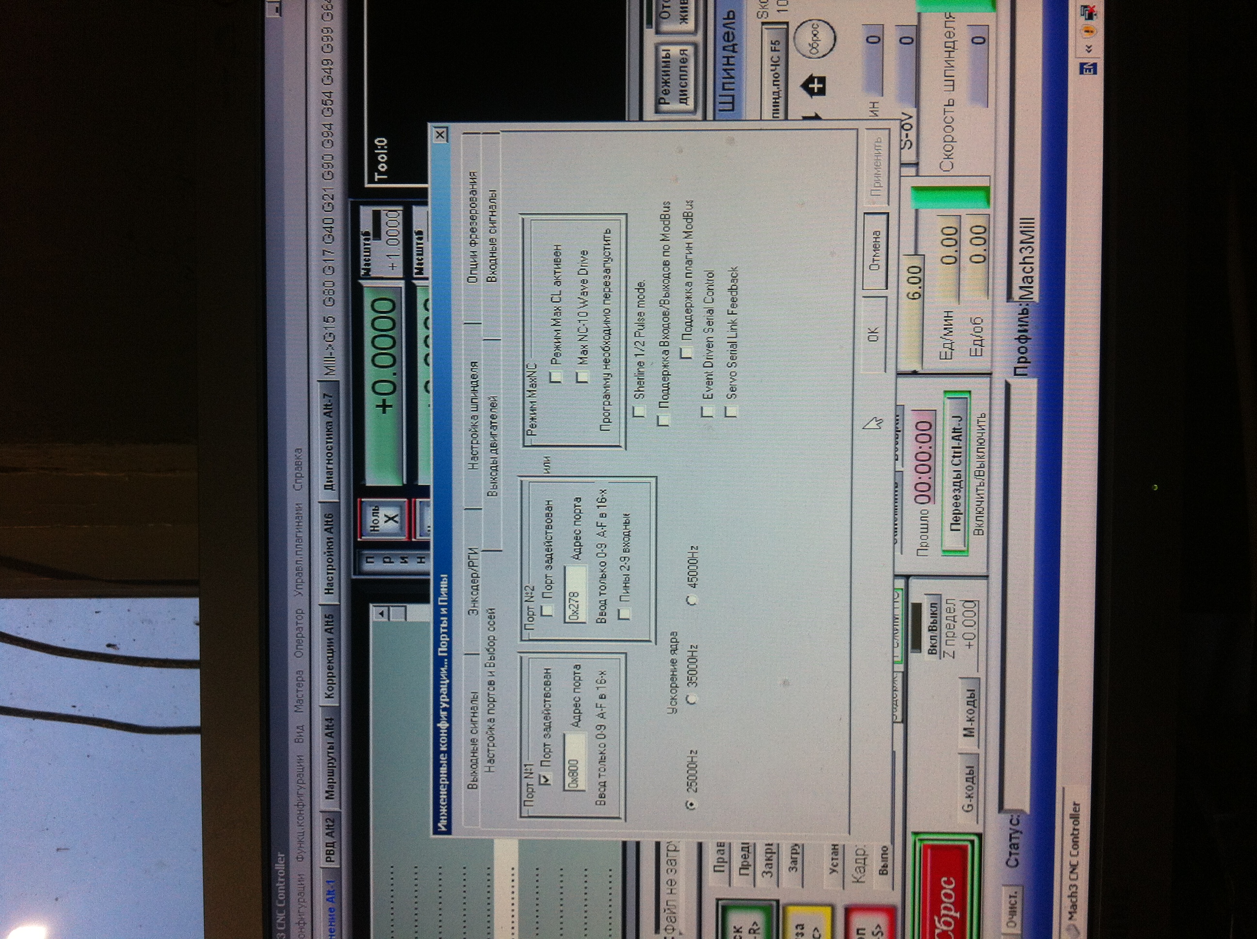

elephant007
Сообщения: 768
Репутация: 332
Откуда: Сибирь, Томск
Сообщение elephant007 »

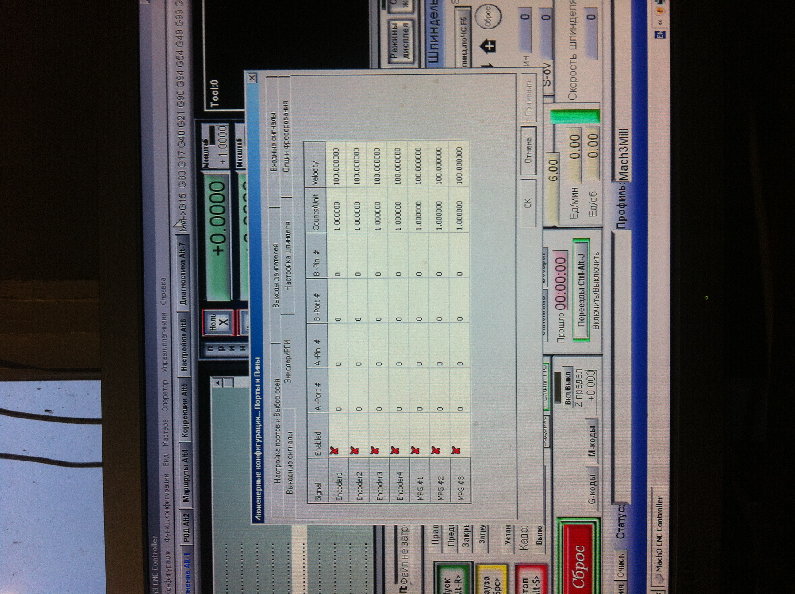

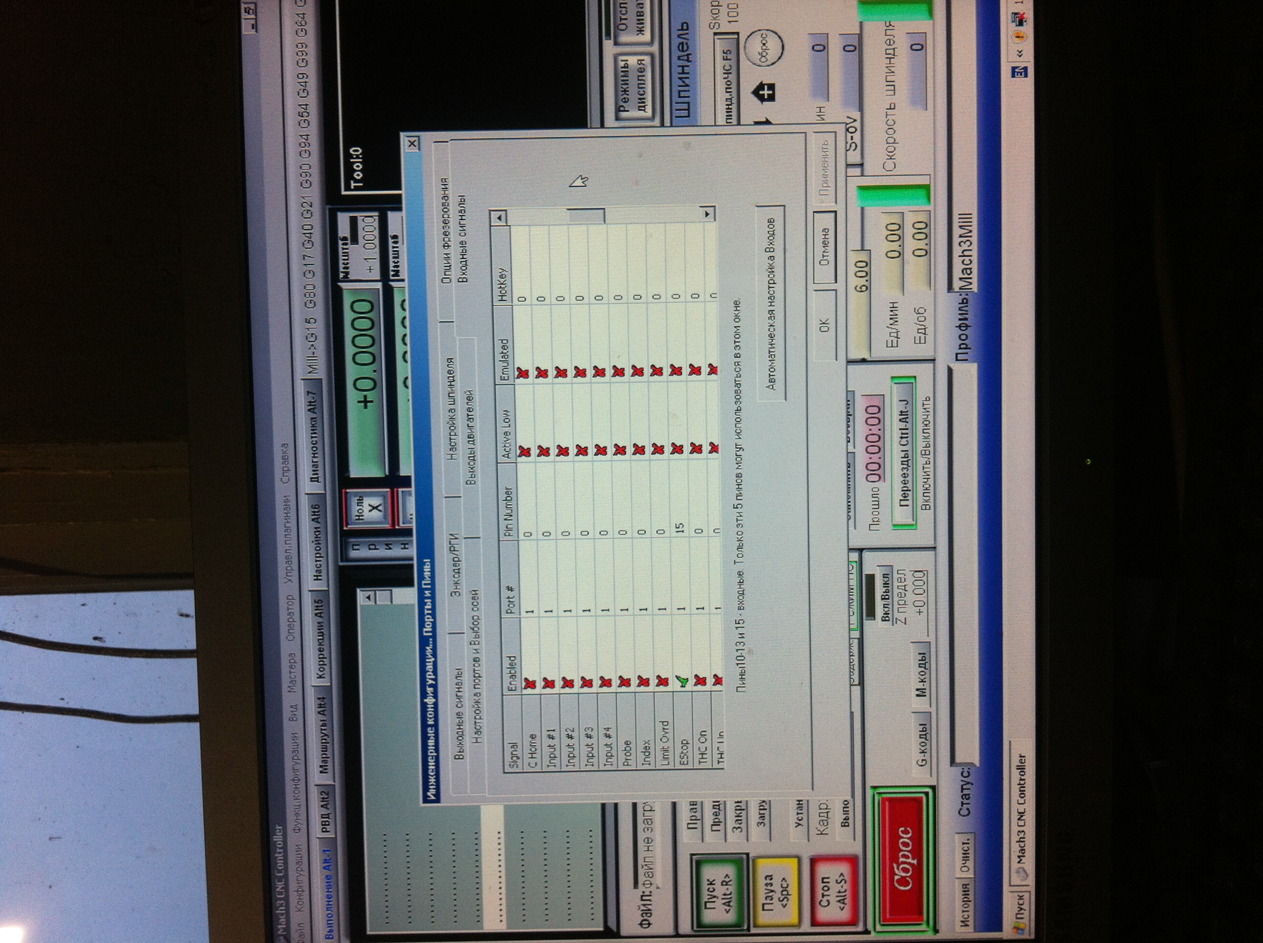

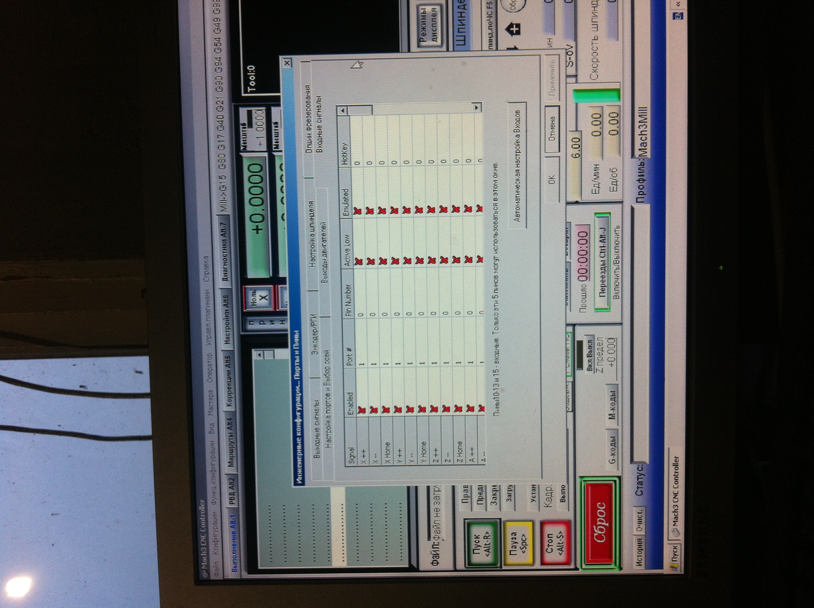

пиши, как прописывал пины по осям. и куда привязан пин Enable.
Кстати, этот контроллер снимает напругу с моторов после 3 секунд бездействия. в мануале это четко прописано.так что вот откуда тишина после запуска.

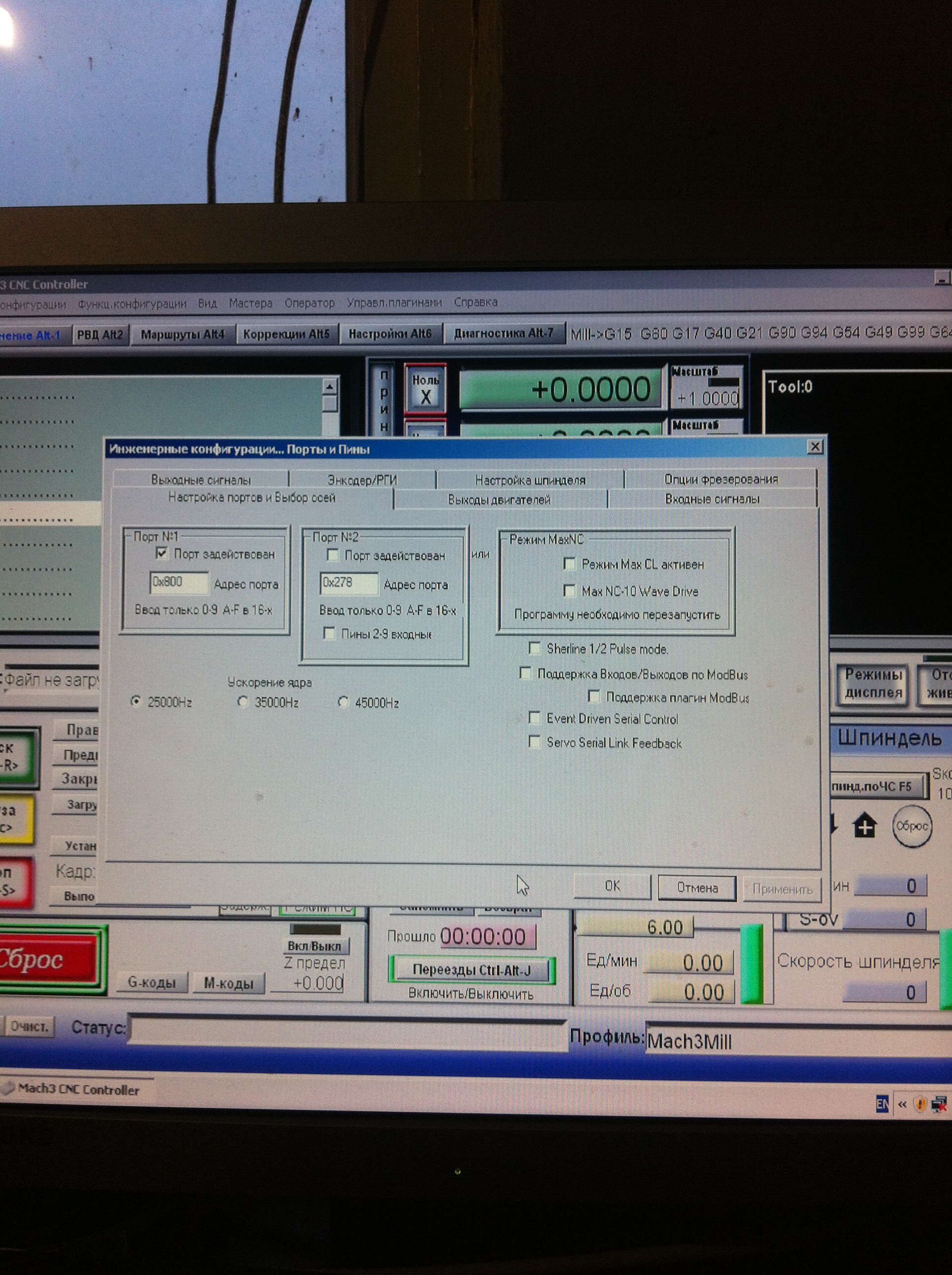

Сообщение Sled »
[quote="rean32"]При нажатии RESET моторы стукают и встают на удержание? Порт ЛПТ какой встроенный в материнку или внешняя платка?[/q
при подключении сети контроллера они шипят несколько сек потом встают на удержание, и тихо шумят типа свиста,порт ЛПТ у меня внешний (платка)
Sled писал(а):порт ЛПТ у меня внешний (платка)
Замечательно!
А адрес этой платки указал в Mach3?

Сообщение Sled »

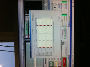

elephant007 писал(а):пиши, как прописывал пины по осям. и куда привязан пин Enable.Кстати, этот контроллер снимает напругу с моторов после 3 секунд бездействия. в мануале это четко прописано.так что вот откуда тишина после запуска.
IMG_3862.JPG (3246 просмотров) <a class='original' href='./download/file.php?id=48566&mode=view' target=_blank>Загрузить оригинал (1.87 МБ)</a>
IMG_3863.JPG (3246 просмотров) <a class='original' href='./download/file.php?id=48567&mode=view' target=_blank>Загрузить оригинал (1.66 МБ)</a>
IMG_3864.JPG (3246 просмотров) <a class='original' href='./download/file.php?id=48568&mode=view' target=_blank>Загрузить оригинал (1.66 МБ)</a>
IMG_3861.JPG (3246 просмотров) <a class='original' href='./download/file.php?id=48569&mode=view' target=_blank>Загрузить оригинал (1.91 МБ)</a>

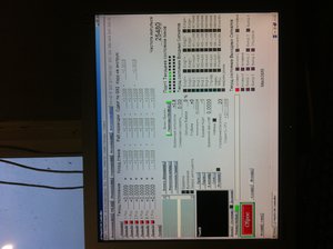

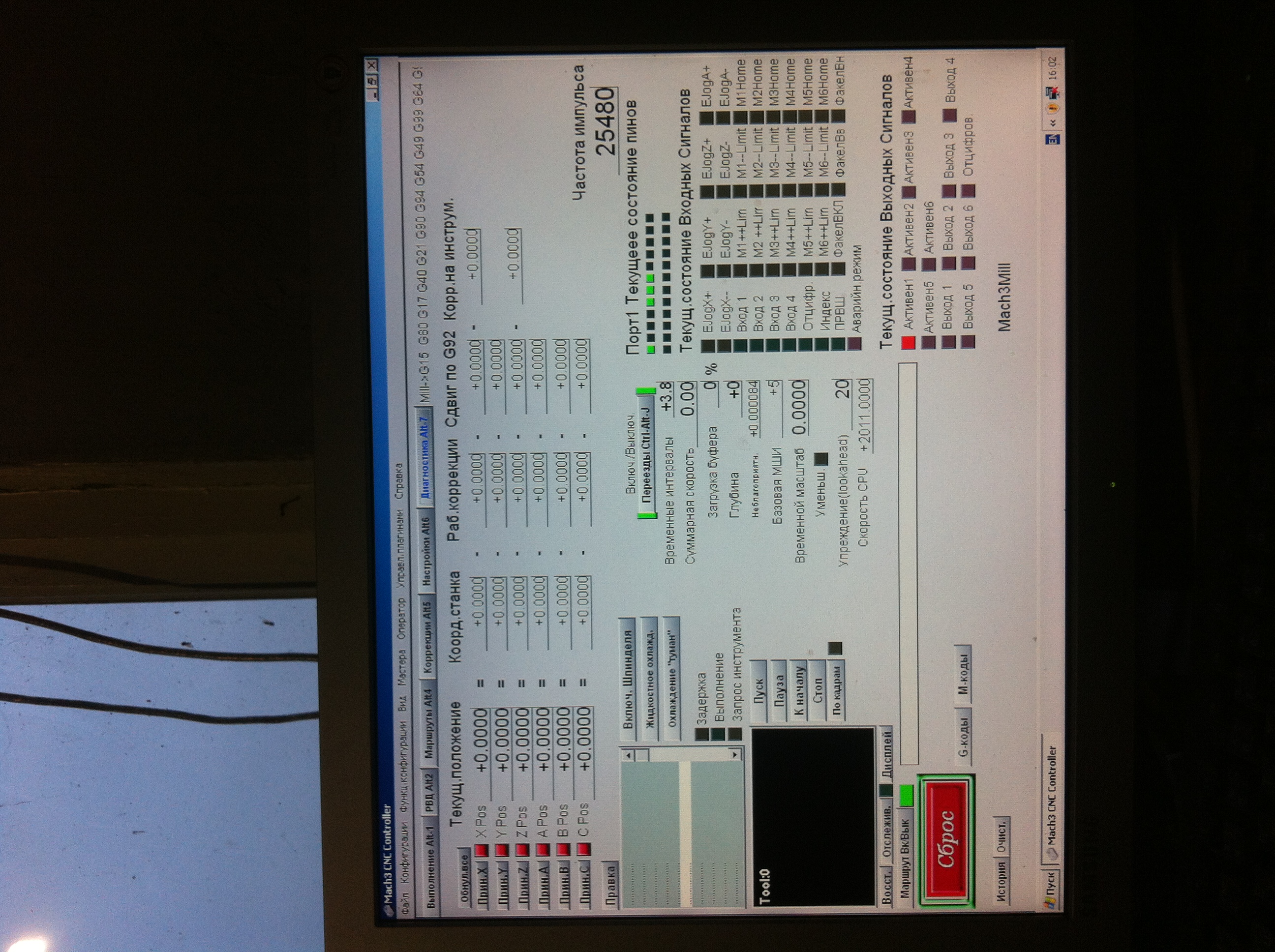

IMG_3857.JPG (3245 просмотров) <a class='original' href='./download/file.php?id=48570&mode=view' target=_blank>Загрузить оригинал (1.74 МБ)</a>
IMG_3858.JPG (3245 просмотров) <a class='original' href='./download/file.php?id=48571&mode=view' target=_blank>Загрузить оригинал (1.74 МБ)</a>
IMG_3859.JPG (3245 просмотров) <a class='original' href='./download/file.php?id=48572&mode=view' target=_blank>Загрузить оригинал (1.76 МБ)</a>
IMG_3860.JPG (3245 просмотров) <a class='original' href='./download/file.php?id=48573&mode=view' target=_blank>Загрузить оригинал (1.79 МБ)</a>

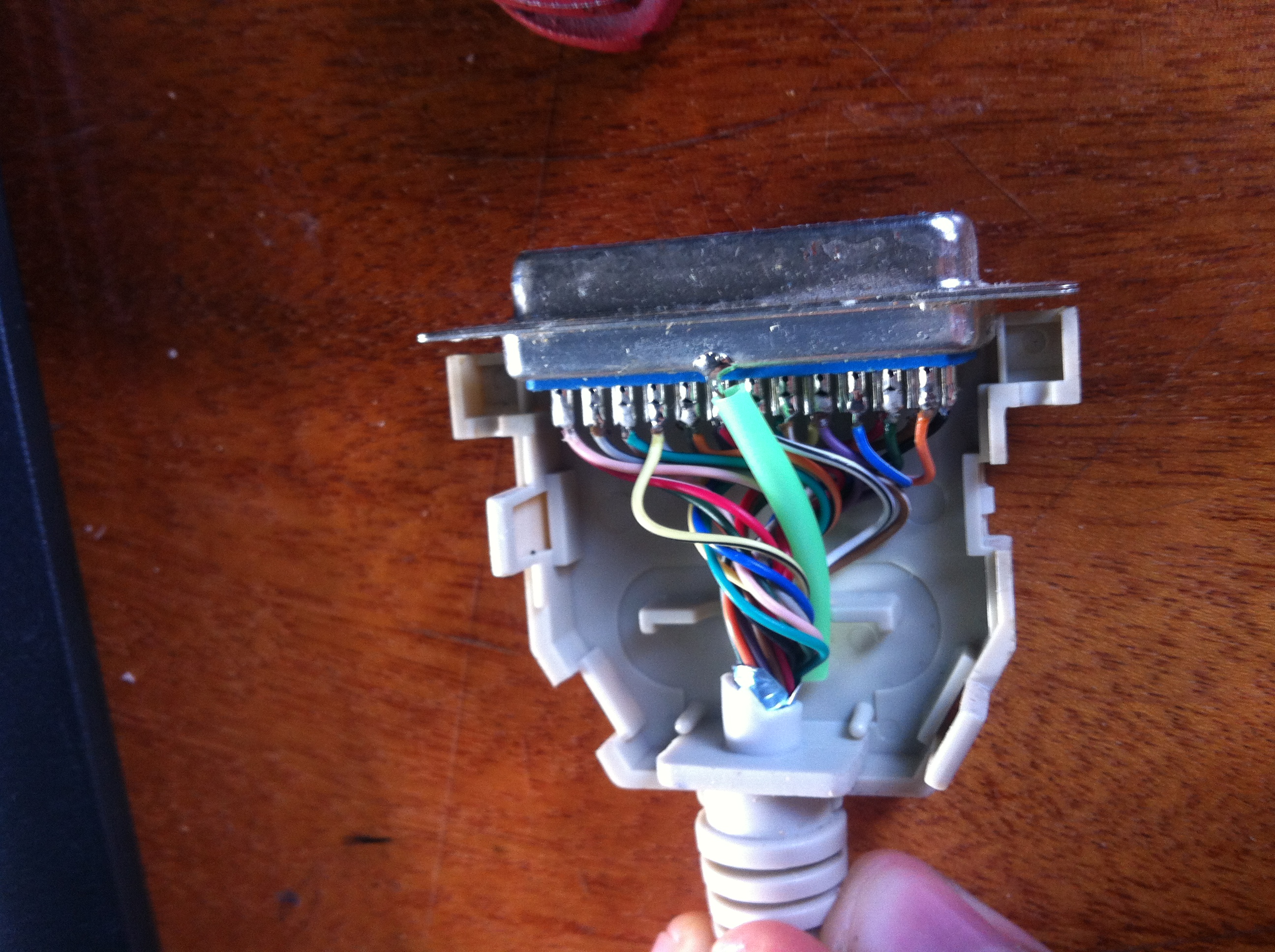

Сообщение Sled »

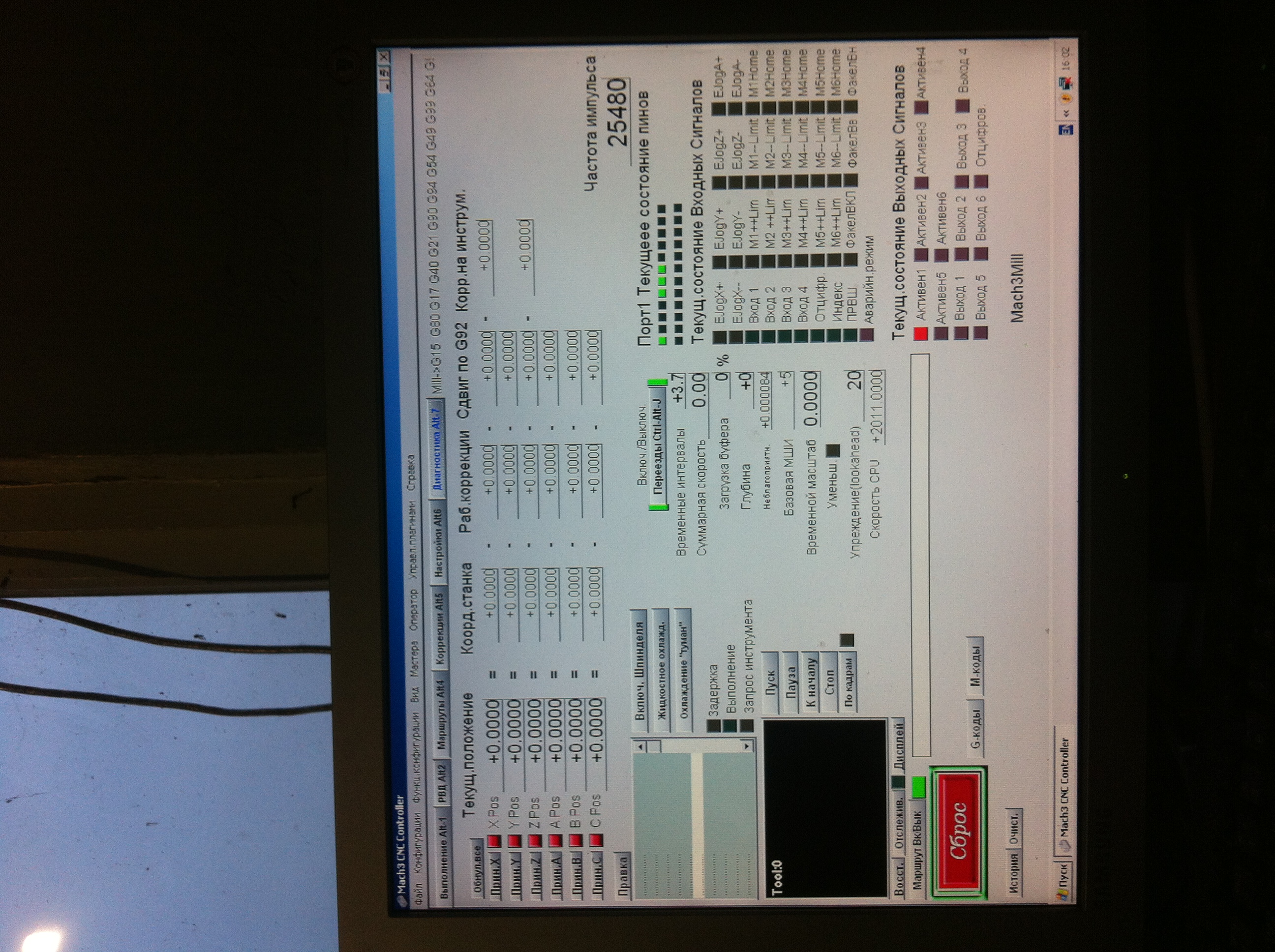

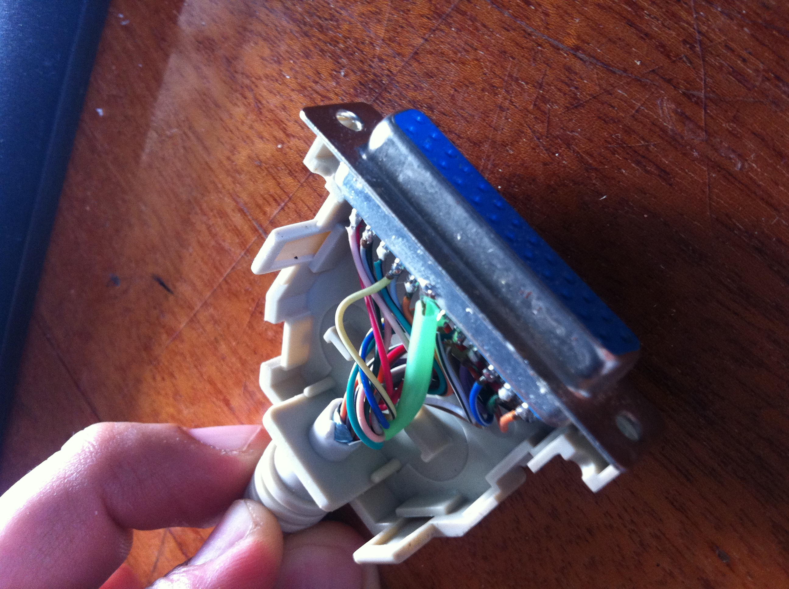

1

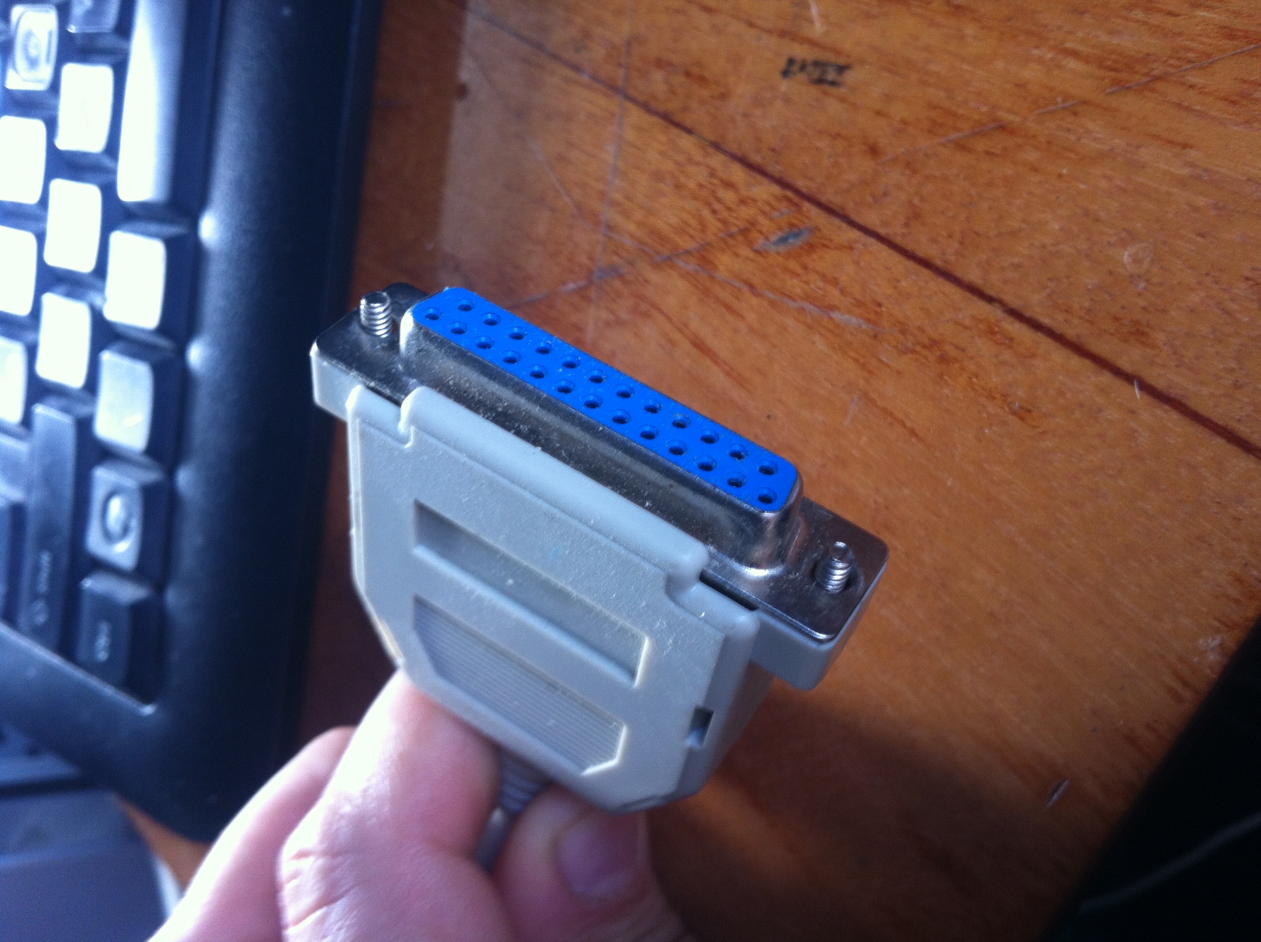

IMG_3850.JPG (3244 просмотра) <a class='original' href='./download/file.php?id=48574&mode=view' target=_blank>Загрузить оригинал (1.57 МБ)</a>
IMG_3851.JPG (3244 просмотра) <a class='original' href='./download/file.php?id=48575&mode=view' target=_blank>Загрузить оригинал (1.7 МБ)</a>
IMG_3852.JPG (3244 просмотра) <a class='original' href='./download/file.php?id=48576&mode=view' target=_blank>Загрузить оригинал (1.87 МБ)</a>
Кабель, вроде бы, нормальный. Оба ряда полностью распаяны?
Сообщение Sled »
michael-yurov писал(а):Замечательно!А адрес этой платки указал в Mach3?
Это здесь надо указать?
Сообщение Sled »
michael-yurov писал(а):Кабель, вроде бы, нормальный. Оба ряда полностью распаяны?
Все как полагается (ВРОДИ БЫ) я его в месте с контроллером купил
