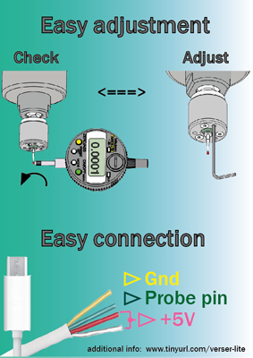

Новости :).
►В ближайшие пару дней ожидается готовность "пилотного" экземпляра первой партии Lite+. На нем отрабатываются уже шероховатости скорее технологических операций производства, чем самогО прибора. Одно дело тестовый образец, и совсем другое качественно сделать точный прибор серийно . Сразу по готовности "пилотного" экземпляра выложу результаты его тестов на точность и долгожданные фото :) внешнего вида.
►Стараюсь относится "с душой" даже к мелочам. Подготавливается качественная упаковка, в том числе сопроводительная печатная продукция
вкладыш1.png (4388 просмотров) <a class='original' href='./download/file.php?id=46092&mode=view' target=_blank>Загрузить оригинал (80.83 КБ)</a>
вкладыш2.png (4388 просмотров) <a class='original' href='./download/file.php?id=46093&mode=view' target=_blank>Загрузить оригинал (78.37 КБ)</a>

Интересует биение щупа. Из какого материала будет шарик и его твердость?
Подобные китайские щупы имеют биение до 2-3 десяток 0.2-0.3
" Linux CNC - наше всё"
verser
Сообщения: 1853
Репутация: 1282
Откуда: Тбилиси
Re: Беспроводной центроискатель Lite++ (технические вопросы)
Сообщение verser »
Dmaster писал(а):Интересует биение щупа. Из какого материала будет шарик и его твердость?
Неравномерность сферы шарика - 0.002мм, материал - китайский синтетический рубин, твердость - хмм, есть у меня уже один обломок, попробую поиздеваться над ним в плане твердости, расскажу, что получилось.
Касательно биения всего стилуса, то оно быстро устраняется регулировкой, как на картинках постом выше, этой регулировкой можно даже выправить на кончике стилуса кривизну цанг и биение шпинделя.
