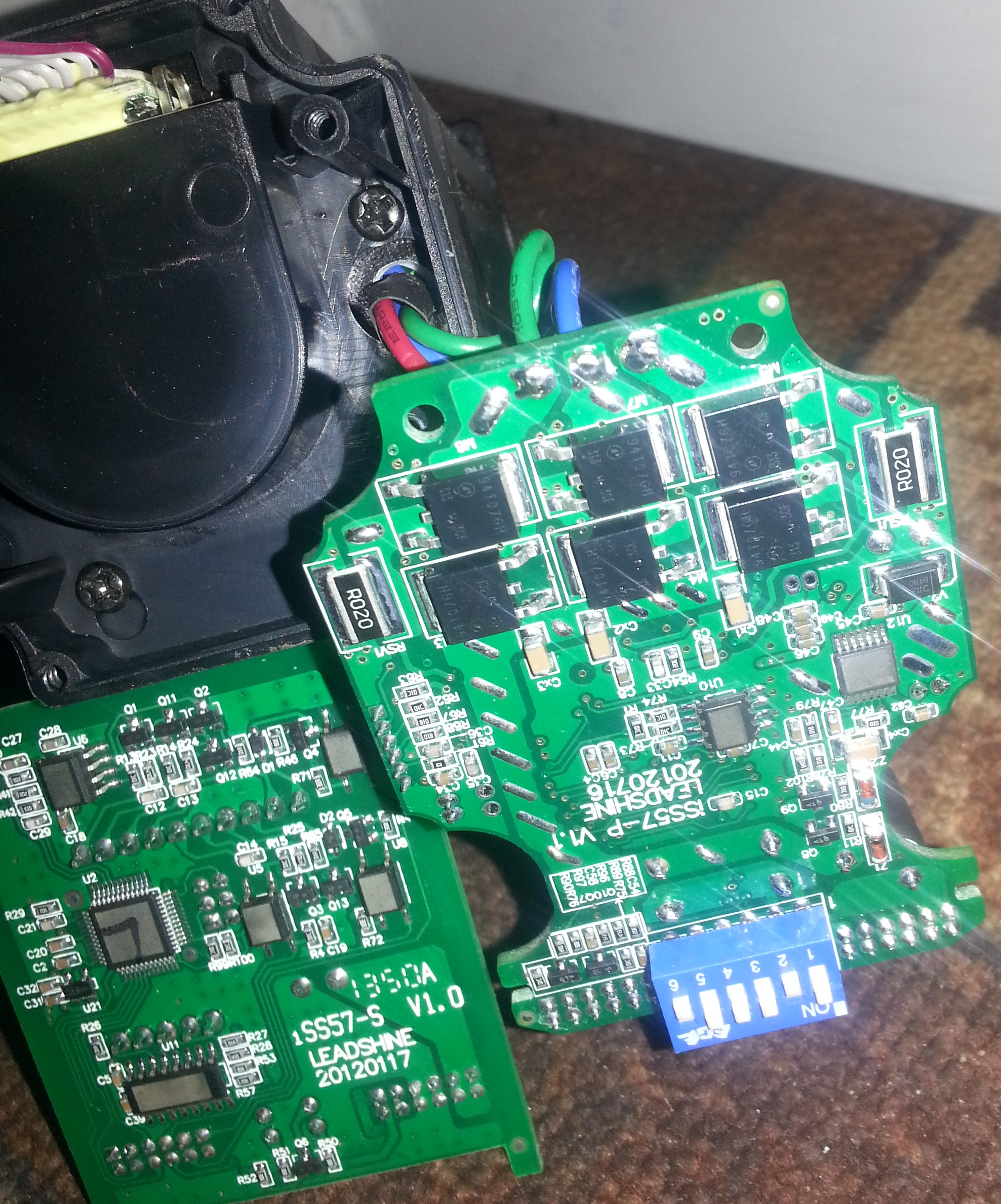

Здравствуйте Уважаемые !!! крик души и крах надежд - может кто сталкивался или может подсказать насчет ремонта драйвера встроенного в корпус двигателя iES-2320 Leadshine (NEMA23 ) - перепутана полярность подключения +-36V, из него запах горелого и ... надо новый покупать или можно поковырять и отремонтировать?

Ковырять и ремонтировать всегда нужно пробовать. Вполне может быть, что какая-нибудь копеечная деталюшка накрылась. Если был дым и запах, то вышедшее из строя будет найти достаточно легко :hehehe:. Если с электроникой туго, отнеси куда-нибудь в ремонтную мастрескую, где электронику ремонтируют.

Скорее всего выперло диоды защитные или транзисторы с обратными диодами...
А если стоит силовая микруха то ее и вздуло...
Обычно так...
А защита от переполюсовки разве что предохранитель (дорожка ПП) и обратный диод впаралель...
В эту сторону и смотри...
А вообще лучше фото платы с двух сторон в студию...

iES-2320 Leadshine это вообще шаговый серво... вскрывать окуратно!!!! Жопу мотора желательно невскрывать там энкодер открытого типа...

raddd писал(а):Скорее всего выперло диоды защитные или транзисторы с обратными диодами...
там стоит диод, который делает "КЗ" при перепутанной полярности. Если защита ИП не успевает сработать - диоду приходит конец. Его надо заменить или хотя бы выпаять.
А предохранителя там нет. На ИП расчет идет.
Если унего БП на ампер 40? диод (супрессор) сгорел а перед ним нет ничего что защитит схему дальше т.е. предохранитель либо тонкая дорожка. То что ток пошел дальше в схему это фахт!

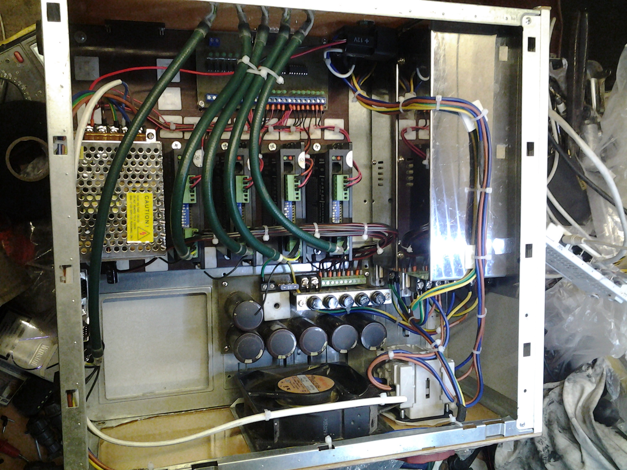

После ремонта рекомендую включать ненапрямую а через лампочку ват на 50... можно использовать Н4 от фары последовательно включив нити накала если все заморгает светодиодами тогда уже можно включать.. если лампочки ярко горят ковырять дальше. И вообще хорошая практика предохранители!!!!!
Я поставил на каждую ись по предохрону...

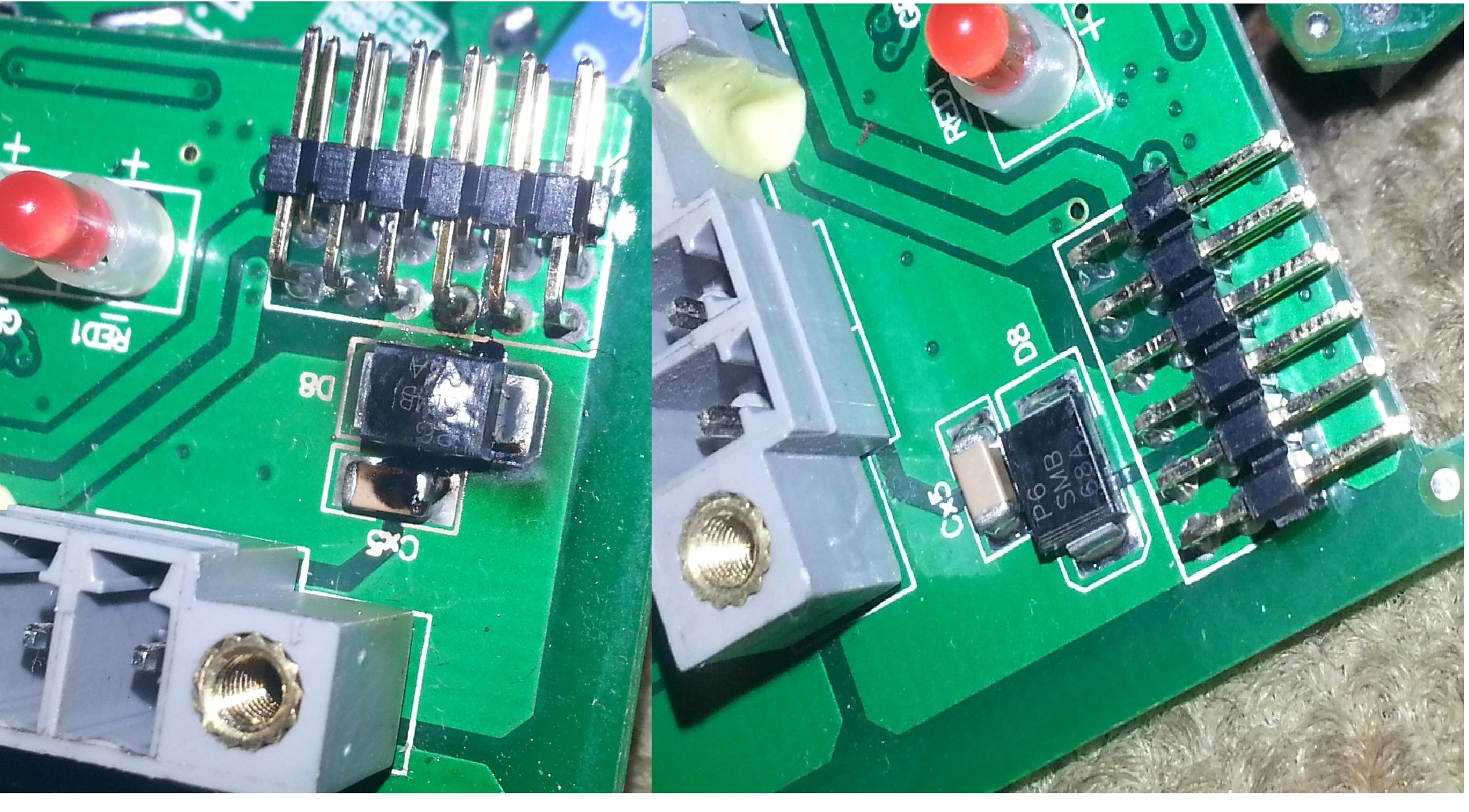

Здравствуйте!!! спасибо, что отозвались - вот фото того, что сгорело (уже едет с алитаобао), и вопрос не успели ли добежать электрончики до ключей силовых?, а энкодер видать закрытый и от переполюсовки пару тройку диодов не помешало бы - улучшить надежность и качество продукции (имхо)

Выпаяй супрессор и прозвони на к.з. схему . Если все гуд тогда через лампочку включай в сеть. Напряжение супрессора до сработки всреднем 68вольт рабочее около 50вольт больше нелья как бы.... пробуй включать на минимальном рабочем напряжении...

Здравствуйте! Спасибо всем, кто откликнулся на просьбу о помощи и отдельная благодарность Алексею Воробьеву из Даркстона и нижайший поклон Алексею Родионову (raddd) который в личке "на пальцах" объяснял что и как делать... обошлось все "малой кровью" и простой заменой сгоревшего диода "защитившего" логическую часть схемы драйвера и силовые ключи, в общем не повторяйте ошибки и "десять раз" проверьте правильность (полярность) подключения, особенно силовой части !!!
