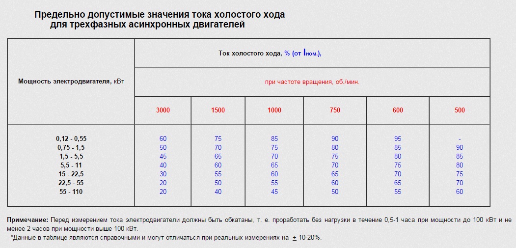

Есть частотник HY01D523B 1.5квт 220В и есть обычный асинхронный 3х фазный двигатель на 3кВт.
Двигатель на 3000об. подключен через червячный редуктор и сильной нагрузки при работе не имеет, поэтому ток потребления минимальный. Главное что требуется это плавный пуст и плавный стоп. Работа до 50-60Гц.
Справиться данный частотник, или надо что то доработать чтоб они вместе не ругались?

Наверное потянет, если частотник правильно настроить.
По поводу мощности - если я правильно понял, то инвертор этот выдает 3 фазы по 220В, а мотор - обычный 3-х фазный, на 380В.
То есть, при питании его от 220В вместо положенных 3 кВт имеем всего 1 кВт.

Часто двигатели имеют набор перемычек для переключения звезда/треугольник. Если ваш двигатель переключить на "треугольник", то он будет нормально работать от инвертора на 220. Другое дело, что для получения полной мощности инвертор потребуется трехкиловаттный.

Попробуй имеющейся движок а точнее его обмотки переключить на треугольник.Если нагрузка и вправду минимальна то должно прокатить и на этом частотнике.....

Обмотки двигателя в треугольнике. Я кстати разобрал частотник, и увидел что там диодный мост 3-х фазный. Интересно если в место 220В подключить 380В посыпятся звезды?

niksooon писал(а):Попробуй имеющейся движок а точнее его обмотки переключить на треугольник.Если нагрузка и вправду минимальна то должно прокатить и на этом частотнике.....
Может и не прокатить ;)
Ток холостого хода довольно велик, 1-1,5 кВт он может потреблять и без нагрузки
111.jpg (2860 просмотров) <a class='original' href='./download/file.php?id=45553&mode=view' target=_blank>Загрузить оригинал (168.4 КБ)</a>
Sevast писал(а): Интересно если в место 220В подключить 380В посыпятся звезды?
Рискованная затея

Sevast писал(а): диодный мост 3-х фазный.
Бывает 220В три фазы.
Скорее всего бахнет.

Да, правильно говорят, "природу не нае...ешь". Все эти эксперименты не стоят потраченных нервов и денег. Буду искать инвертор на 3кВт.
