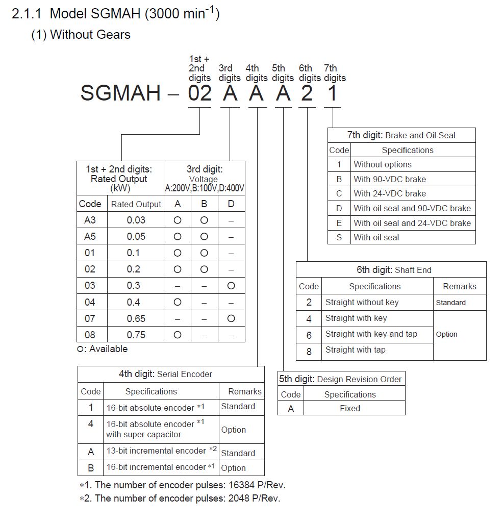

Товарисчи-знатоки приводов Yaskawa, проконсультируйте, пожалуйста, является ли хорошим вариантом покупки вот такой вот лот http://www.ebay.com/itm/121422178120 ?

- Мастер

В том лоте, о котором я писал, меня смутил вот какой факт - судя по маркировке на приводах SGMAH-01AA21, они должны иметь круглый вал без шпоночного паза и резьбы в торце. Но на фотках ясно видно паз и резьбу. Продаван бирку переклеил или я не туда посмотрел?
