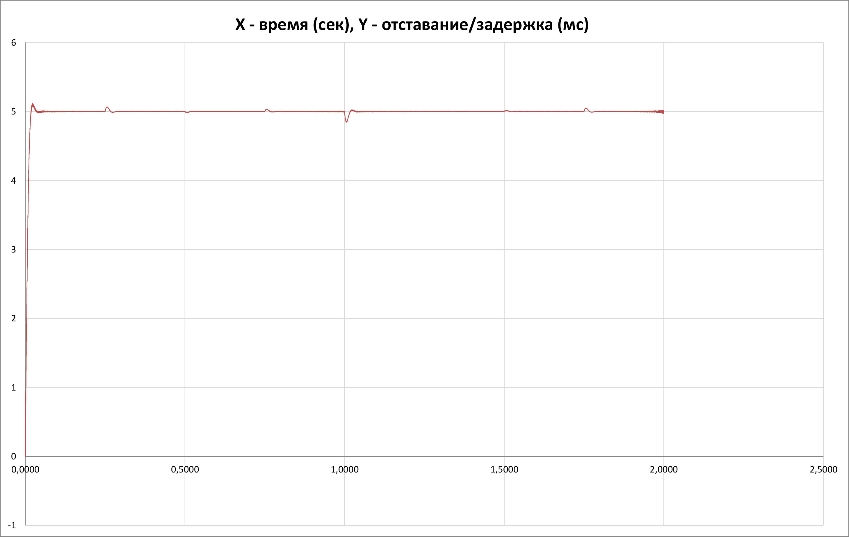

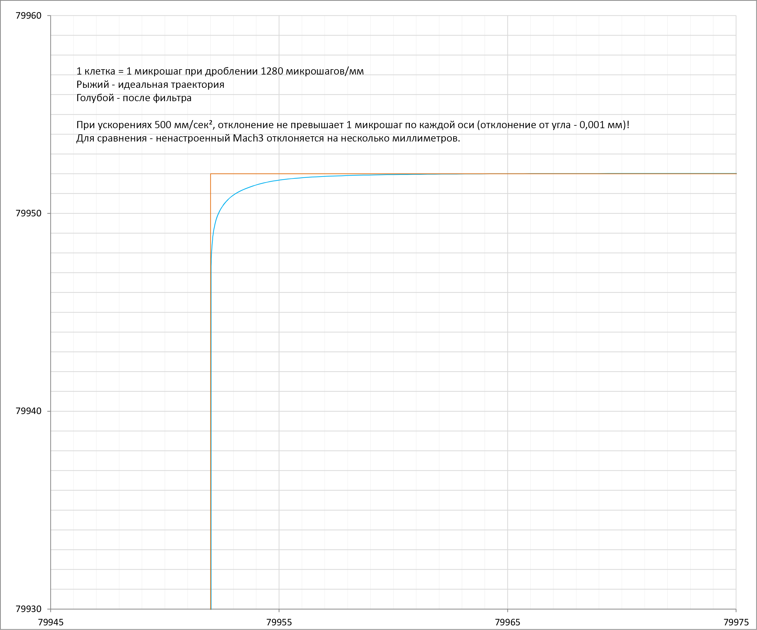

Вот гляньте реальные цифры:
(можно открыть оригиналы в полном разрешении)
всплеск.png (6028 просмотров) <a class='original' href='./download/file.php?id=44302&mode=view' target=_blank>Загрузить оригинал (198.58 КБ)</a>
задержка.png (6028 просмотров) <a class='original' href='./download/file.php?id=44303&mode=view' target=_blank>Загрузить оригинал (62.67 КБ)</a>
Фильтр-новый-расчет-угол-90.png (6028 просмотров) <a class='original' href='./download/file.php?id=44304&mode=view' target=_blank>Загрузить оригинал (86.57 КБ)</a>

frost писал(а):Плата отличная, работает, но... зачем.
Скажем для обработки рельефных панно из дерева очень важны ускорения работы станка.
Моя плата позволяет поднять ускорения если не на порядок, то в несколько раз точно. Это позволит существенно снизить время обработки.
А за счет существенного снижения вибраций, возникающих из за ступенчатого ускорения - существенно повышается точность обработки и стойкость тонкого инструмента (например, при фрезеровке печатных плат).

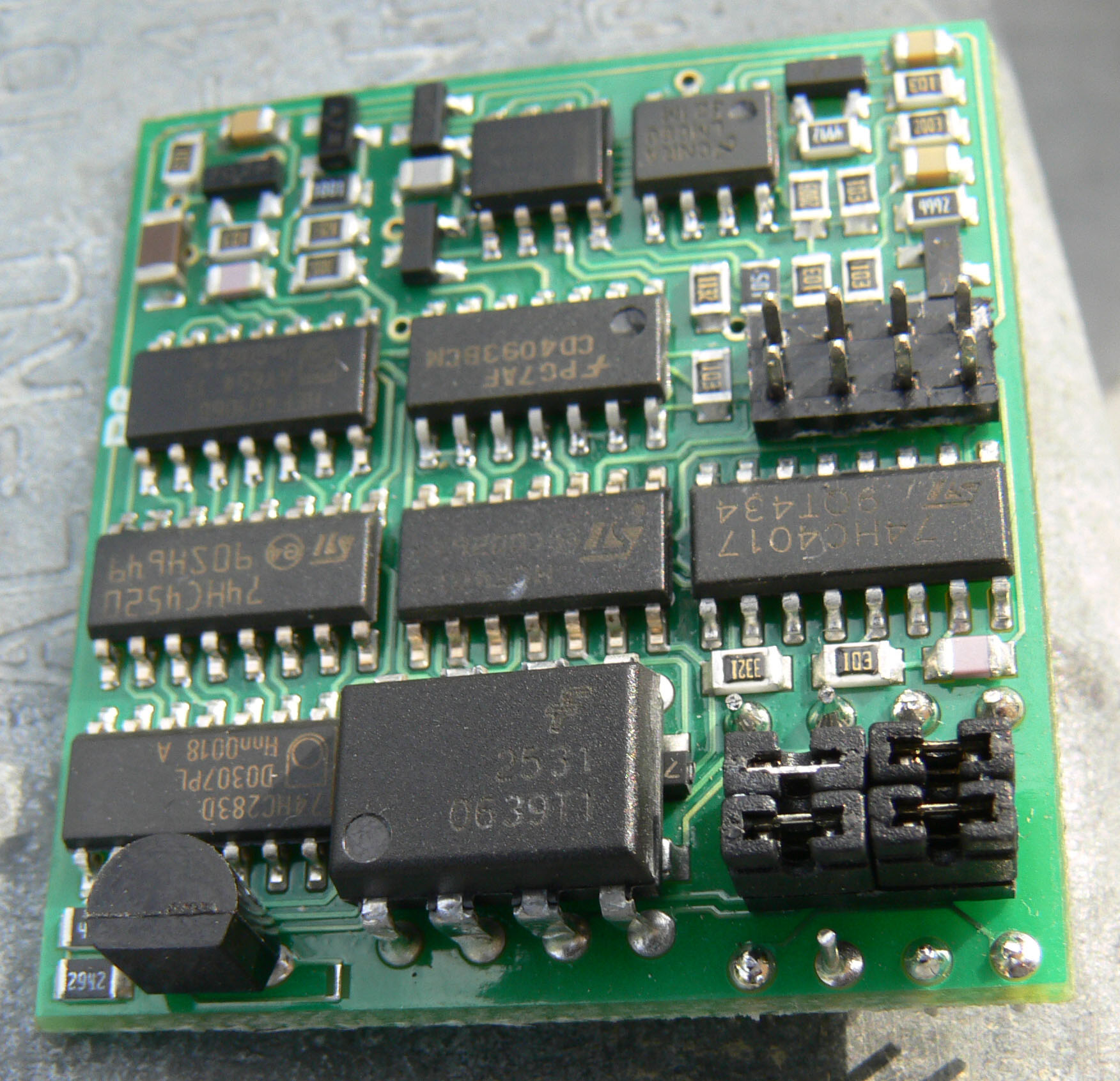

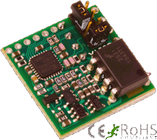

michael-yurov писал(а): Не смог придумать, как хорошо сделать на одном.
А вы смотрели в сторону полуаналоговой реализации фапча, умножителя. Есть конкретный пример, я думаю многие его знают - умножитель от драйверов геко.
Старый вариант на рассыпухе был а новый на цплд.
Они работают по той схеме что я нарисовал. Новая версия - счетчики и цифровой компаратор чтобы ограничить работу на нулевой частоте на цплд , потом цап с 1-wire интерфейсом и пару ОУ для пид и гун.
В старой версии было собрано на дискретных счетчиках, цап был R-2R или взвешанный на резисторах и буфере, не помню.
Т.е. Вашу плату можно переделать на 1 цплд многоножечной и дешевых оу.

Re: StepMaster - Отзывы, Вопросы, Советы.
frost писал(а):А вы смотрели в сторону полуаналоговой реализации фапча, умножителя.
Рассматривал и такой вариант, но не вижу преимуществ.
Про Геко - не знал.
frost писал(а):Новая версия - счетчики и цифровой компаратор чтобы ограничить работу на нулевой частоте на цплд , потом цап с 1-wire интерфейсом и пару ОУ для пид и гун.
Я плохо себе представляю, как изменять настройки такого варианта.
Они реализовали 1 канал на нескольких микросхемах. У меня - два канала на одном микроконтроллере.
Ну и самое интересное - ГУН - как сделать двунаправленный ГУН (с учетом сигнала направления), чтобы он выдерживал необходимые паузы до и после смены направления и изменял направление только при определенном уровне сигнала на выходе ГУН?
frost писал(а):Т.е. Вашу плату можно переделать на 1 цплд многоножечной и дешевых оу.
Т.е. можно усложнить схему и потратить еще кучу времени на разработку и отладку, тестирование.
Сколько стоит эта рассыпуха? Хотя бы примерно. Я никогда не имел дело с CPLD и не представляю, сколько она может стоить.
Ну и потом - цифро аналоговый тракт для качественной работы должен иметь разрешение выше 16 бит. Лучше - выше 24, чтобы приблизиться к рабочему диапазону и качеству обработки моей платы.
Полагаю, там использованы в лучшем случае 12 битные АЦП / ГУН с низкой линейностью.

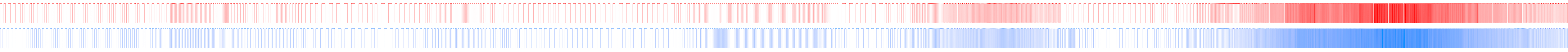

Когда проверял опторазвязку для NCStudio - остались записи осциллограмм.
Сигнал от NCStudio и после СтепМастера.
В обработке был файл какого-то рельефа, настройки программы по умолчанию.
Временную шкалу лень было строить. Суть от этого не изменится.
Показательнее было бы построить рядом график скорости и ускорения.

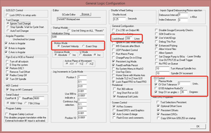

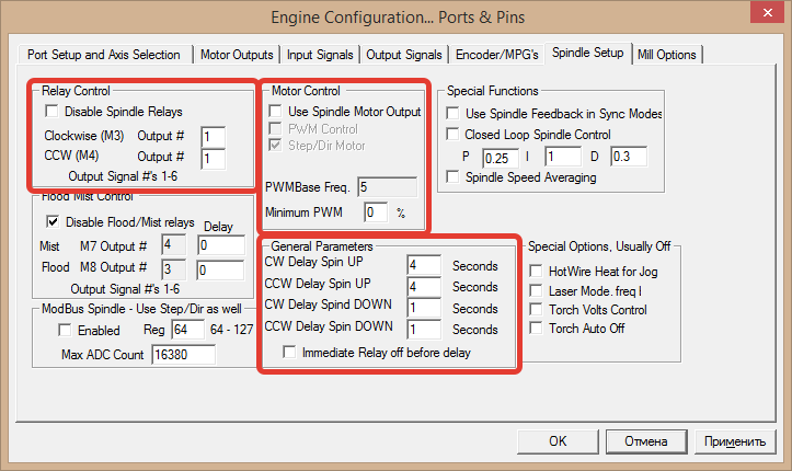

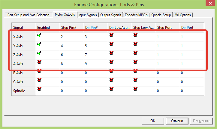

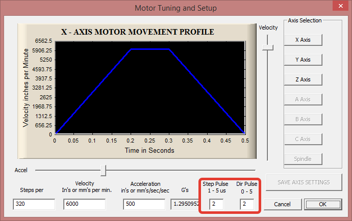

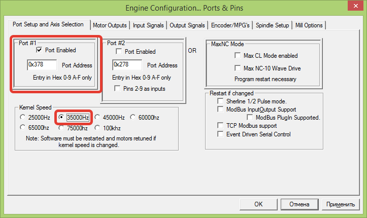

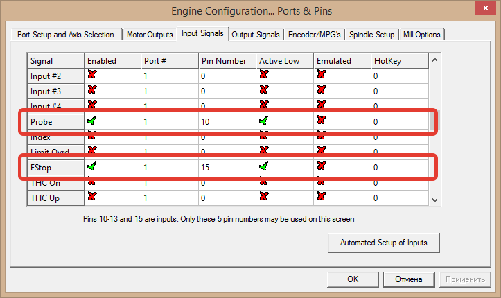

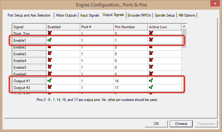

Периодически всплывает вопрос по настройке Mach3 под плату СтепМастера.
Я бы начал вот с этих настроек:
Проверить не могу. Если допустил ошибки - поправьте меня.
2015-03-05 02-26-57  Engine Configuration... Ports & Pins.png (5840 просмотров) <a class='original' href='./download/file.php?id=44524&mode=view' target=_blank>Загрузить оригинал (23.32 КБ)</a>
2015-03-05 02-27-43  Engine Configuration... Ports & Pins.png (5840 просмотров) <a class='original' href='./download/file.php?id=44523&mode=view' target=_blank>Загрузить оригинал (15.88 КБ)</a>
2015-03-05 02-28-21  Engine Configuration... Ports & Pins.png (5840 просмотров) <a class='original' href='./download/file.php?id=44522&mode=view' target=_blank>Загрузить оригинал (19.53 КБ)</a>
2015-03-05 02-30-35  Engine Configuration... Ports & Pins.png (5840 просмотров) <a class='original' href='./download/file.php?id=44521&mode=view' target=_blank>Загрузить оригинал (19.67 КБ)</a>
2015-03-05 02-31-35  Engine Configuration... Ports & Pins.png (5840 просмотров) <a class='original' href='./download/file.php?id=44520&mode=view' target=_blank>Загрузить оригинал (18.66 КБ)</a>
2015-03-05 02-32-38  Engine Configuration... Ports & Pins.png (5840 просмотров) <a class='original' href='./download/file.php?id=44517&mode=view' target=_blank>Загрузить оригинал (46.52 КБ)</a>
2015-03-05 02-35-11 Motor Tuning and Setup.png (5840 просмотров) <a class='original' href='./download/file.php?id=44519&mode=view' target=_blank>Загрузить оригинал (24.84 КБ)</a>
2015-03-05 02-35-54 General Logic Configuration.png (5840 просмотров) <a class='original' href='./download/file.php?id=44518&mode=view' target=_blank>Загрузить оригинал (32.58 КБ)</a>

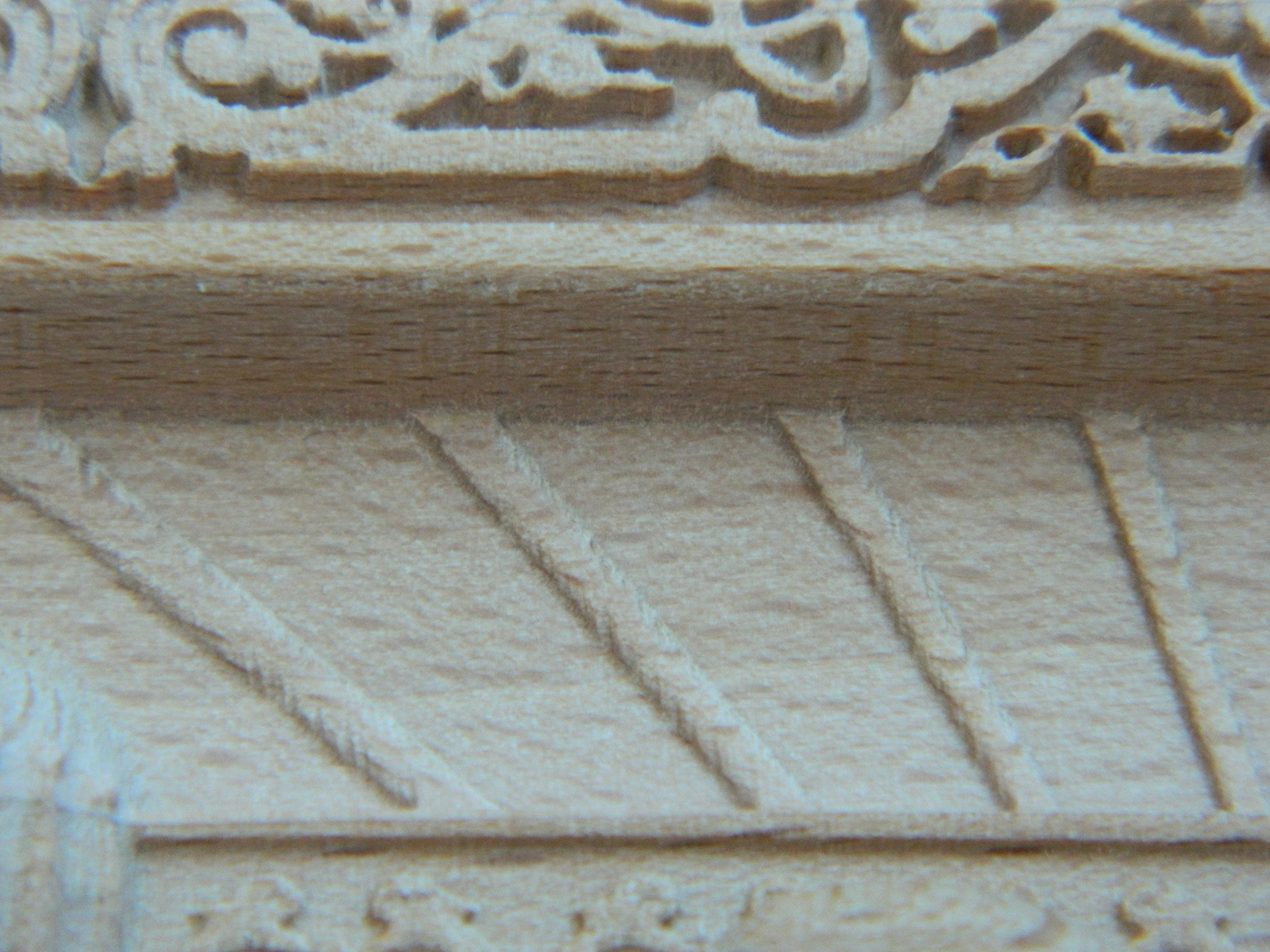

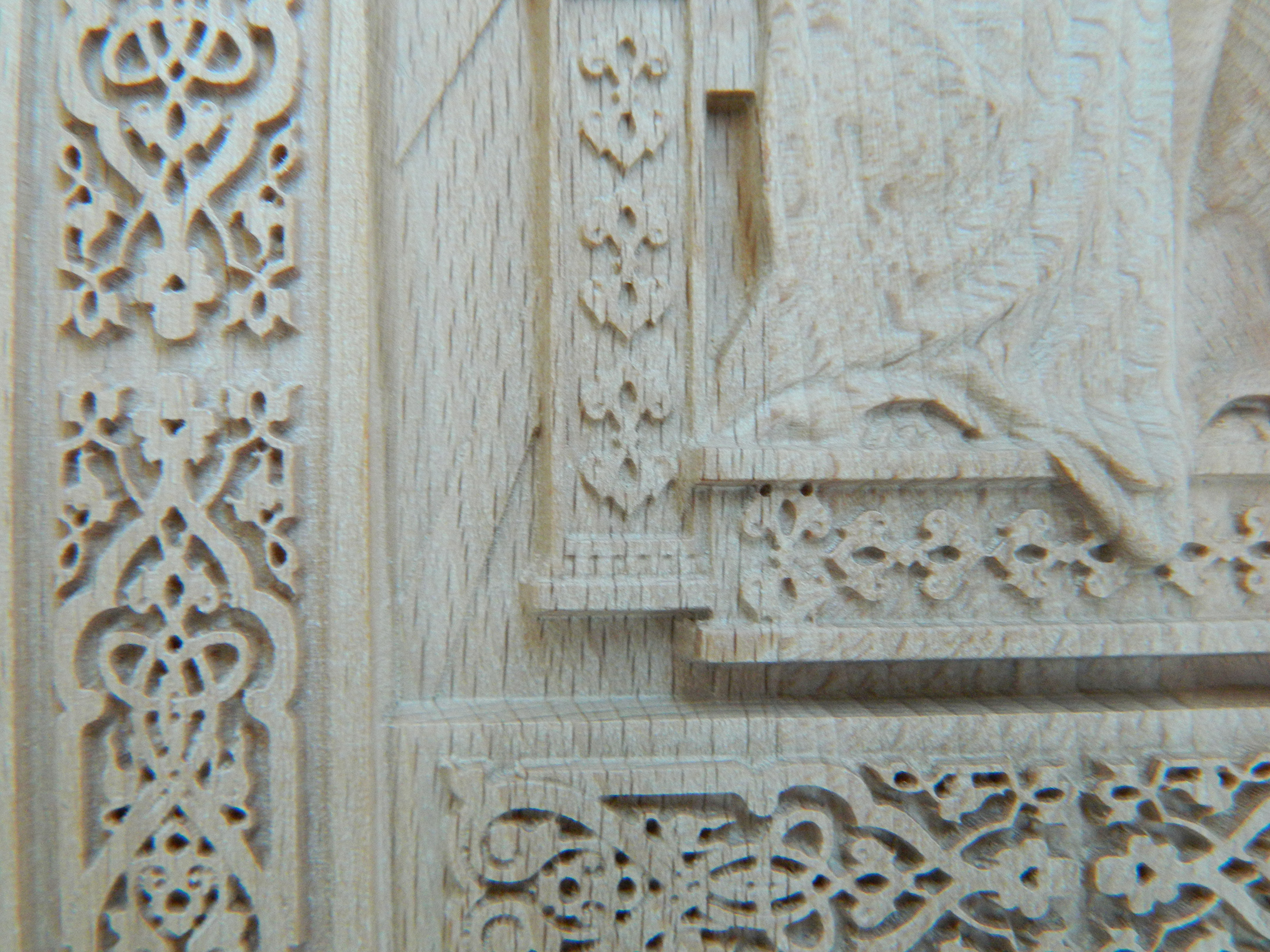

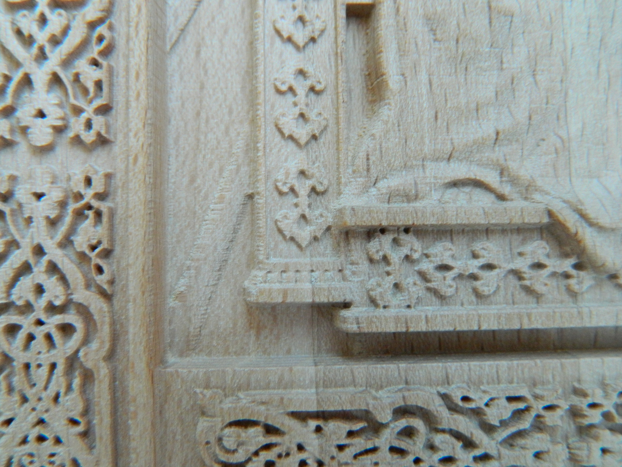

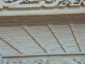

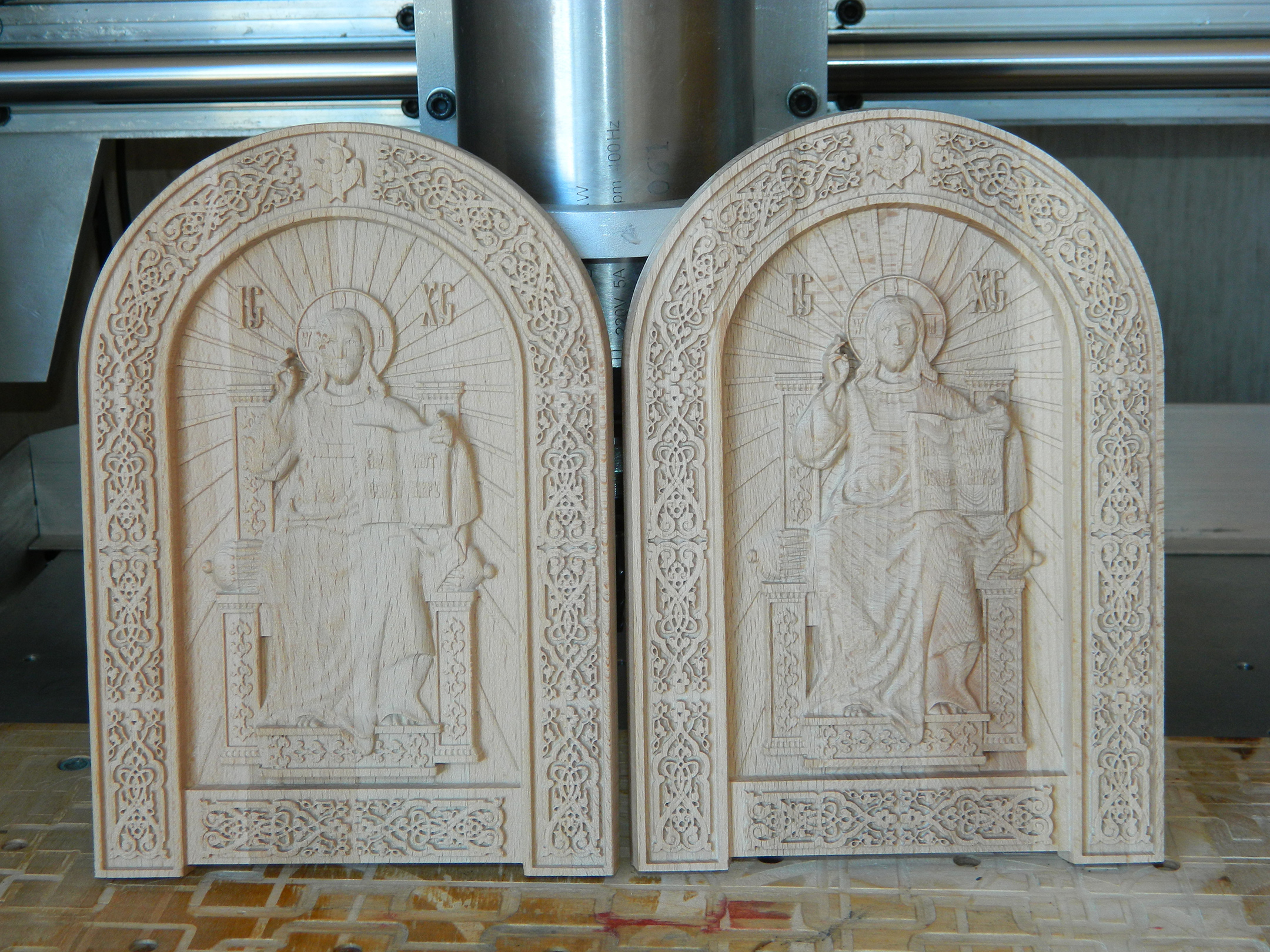

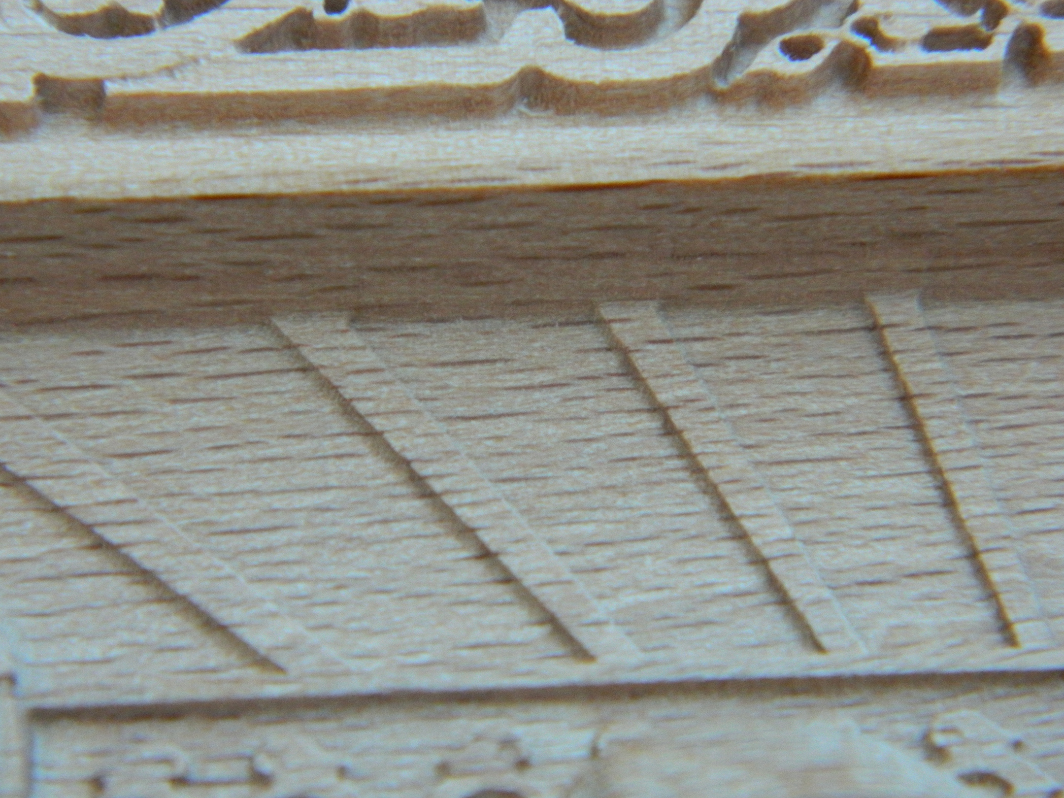

Вчера распаял резисторы по схеме Михаила для Ncstudio + Stepmaster. Раньше проводил тесты, а затем запорол щит на весь стол в Ncstudio + Stepmaster без подтяжки. Вывод: Все работает на отлично (с синей платой). :good: И чего я дятел сразу без резисторов переходник распаял? :thinking: :idiot: С остатка испорченного щита решил пару иконок одинаковых резануть. Одна и та же стратегия, но разные постпроцессоры для Mach3 и Ncstudio. Время обработки и там и там почти одинаковое. По семь с небольшим часов. В итоге может ну его нафик этот Mach3? Настройки такие. Скорость холостого передвижения в обеих программах выставил 4500мм/мин. Ускорения 600 и 800. Начальная скорость в нцшке - 0.Настройки Mach3 такие -
Screenshot - 07.03.2015 , 15_31_03.png (4.6 КБ) 5728 просмотров

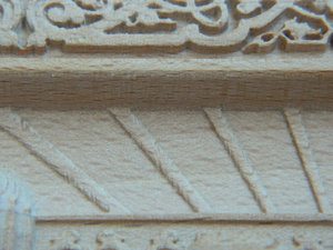

Результат можно рассмотреть на фото. Никакой шлифовки не производилось. Все из под фрезы. Обе иконки одинакового размера 190x130мм. Фреза R0.25, шаг 0.06
Все зарезанное - это Mach3. Обе программы отработали отлично. Никаких сбоев и ухода координат обнаружено не было. Теперь вот думаю: а зачем мне опторазвязка? (Процесс запущен. Детали на подходе. Плату делают в штатах (дурость, но мне так захотелось.))
