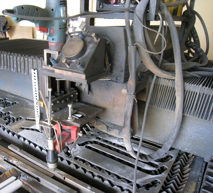

Купил один мой знакомый китайский лазер "NONAME" для резки металла. Долго ему мучила мозг электроника станка и сам излучатель. В конце концов ему какой то кулибин переделал его лазер в плазморез :freak: ...
IMG_7958.JPG (2885 просмотров) <a class='original' href='./download/file.php?id=43936&mode=view' target=_blank>Загрузить оригинал (471.66 КБ)</a>
Софт и электроника остались те же китайские "NONAME" с иероглифами . Пропали проблемы с лазерным излучателем в виду его отсутствия.
Электроника по прежнему виснит и глючит, просит человек привести всё в порядок и сделать максимально простым управление.

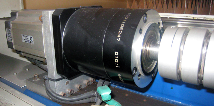

Я поверхностно глянул на станок: мощная сварная рама, профильные рельсы с виду 30 го размера, ШВП тоже похоже на 30 ку, сервы с редукторами, с софтом и электроникой даже не стал разбираться - не в силах я выучить китайский.
В общем, если поможете советами с сервами возьмусь за этот станок, буду менять электронику и добавлять шпиндель 2,2кВт.
(Рама, рельсы,швп и люфты позволяют из него сделать ещё и фрезер - проверял люфты индикатором.)
Хочу перевести станок на Mach3 с русским интерфейсом от Михаила, и на контроллер StepMaster от того самого Михаила - то есть управлять моторами станка по step/dir. Мой первый вопрос состоит в том, смогу ли я по step/dir управлять этими моторами?
Моторы Panasonic MHMD082P1U
Редуктор APEX DYNAMICS PG080

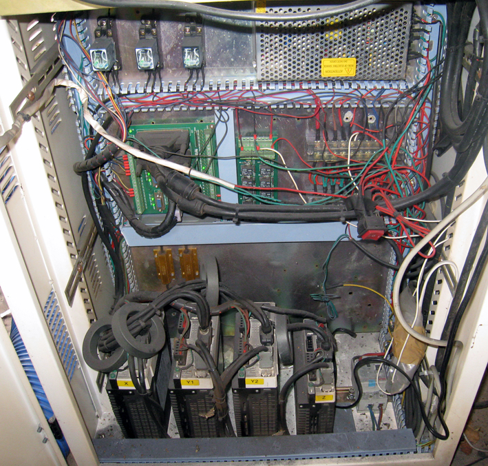

Сервоусилители Panasonic MCDDT3520052
IMG_7976.JPG (2885 просмотров) <a class='original' href='./download/file.php?id=43938&mode=view' target=_blank>Загрузить оригинал (647.01 КБ)</a>
Буду благодарен за помощь, ибо нуждаюсь в ней :)

Дрюня писал(а):Мой первый вопрос состоит в том, смогу ли я по step/dir управлять этими моторами?
мотором - нет, а вот драйвером - вполне может быть...

не понял... а че это над плазморезом, за дрель висит? привод для Z чтоли? :wtf:
модель драйверов давай, погуглим ;)

NightV писал(а):не понял... а че это над плазморезом, за дрель висит? привод для Z чтоли? :wtf:
Вместо дрели раньше стоял сервомотор Panasonic MHMD042P1U, двигал ось Z. На сколько я понял была авторегулировка фокуса лазера по "датчику объёма" и можно было резать "кривые" листы металла. Со слов хозяина автофокус перестал работать в самом начале эксплуатации и в виду отсутствия сервиса и собственных знаний был установлен шуруповерт :hehehe:
Модель драйверов - Panasonic MCDDT3520052

Дрюня писал(а):Модель драйверов - Panasonic MCDDT3520052
Эти понимают step/dir.

Для настройки драйвера нужен будет какой то "хитрый" кабель и софт к компьютеру? Или там можно в ручную программировать по типу как частотники настраивают?
По сути драйверы и двигатели работают на станке, мне нужно будет только переключить на step/dir управление и воткнуть сигнальные провода от нового контроллера.
Re: Замена электроники станка
Дрюня писал(а):Или там можно в ручную программировать по типу как частотники настраивают?
можно ручками, можно через ПО. Но по моему у Панасов нет свободного ПО.
Дрюня писал(а):По сути драйверы и двигатели работают на станке, мне нужно будет только переключить на step/dir управление и воткнуть сигнальные провода от нового контроллера.
да они настроены уже. Находишь где степ/дир и втыкаешь его в Мач3/ЕМС2 иль куды хочешь.
Нужно разобрать самый большой разъем, посмотреть куды припаяны проводки и какие номера, и свериться с мануалом.
Как то китайский ЧПУ станок с такими сервами переводили на Мач3. Там может быть сигнал степ/дир идет через внутренний резистор и уровни сигнала не 5в, а 24в ;)
Вообщем разбирай разъем и ПРАВИЛЬНО запиши к какому выводу подходят проводки
