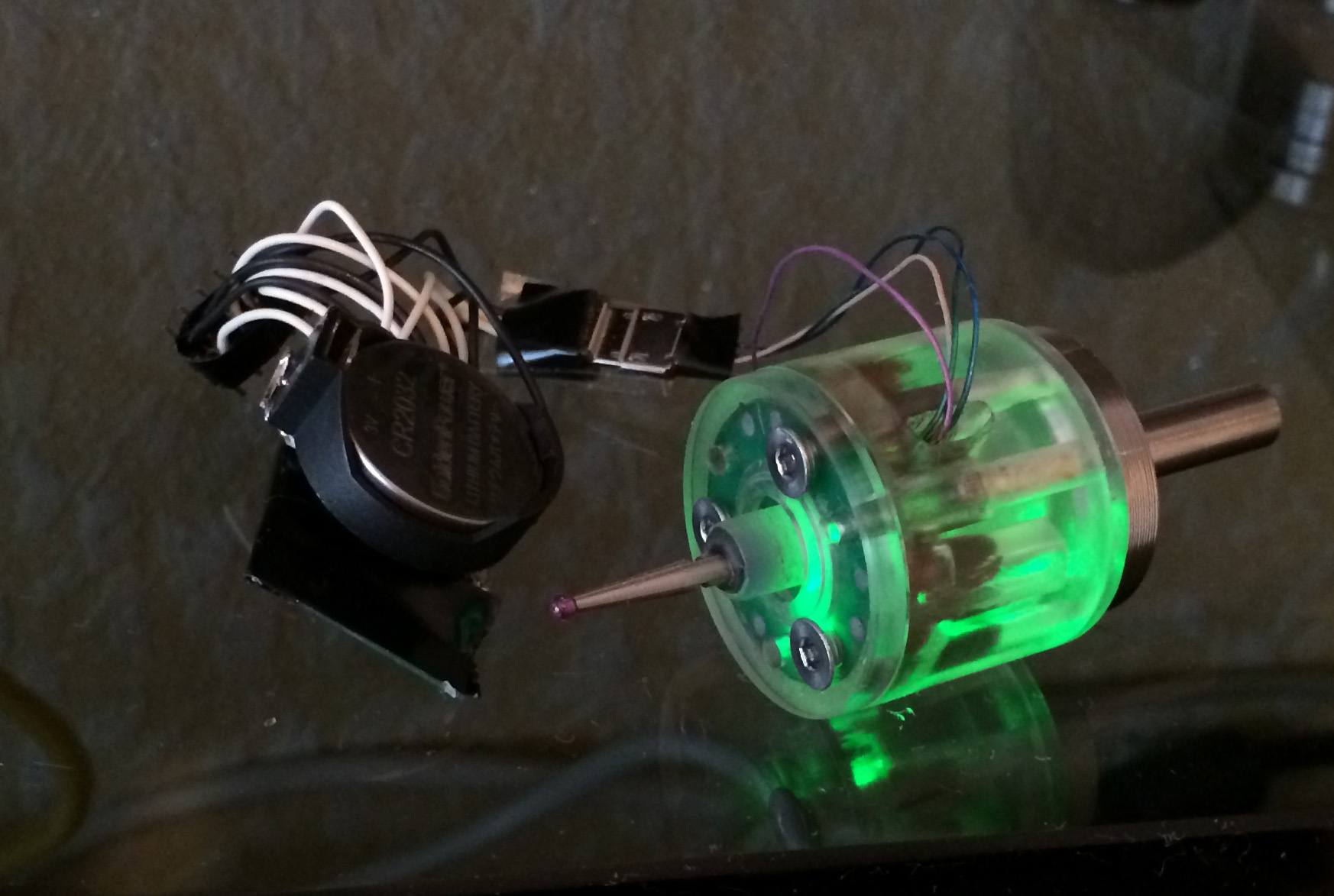

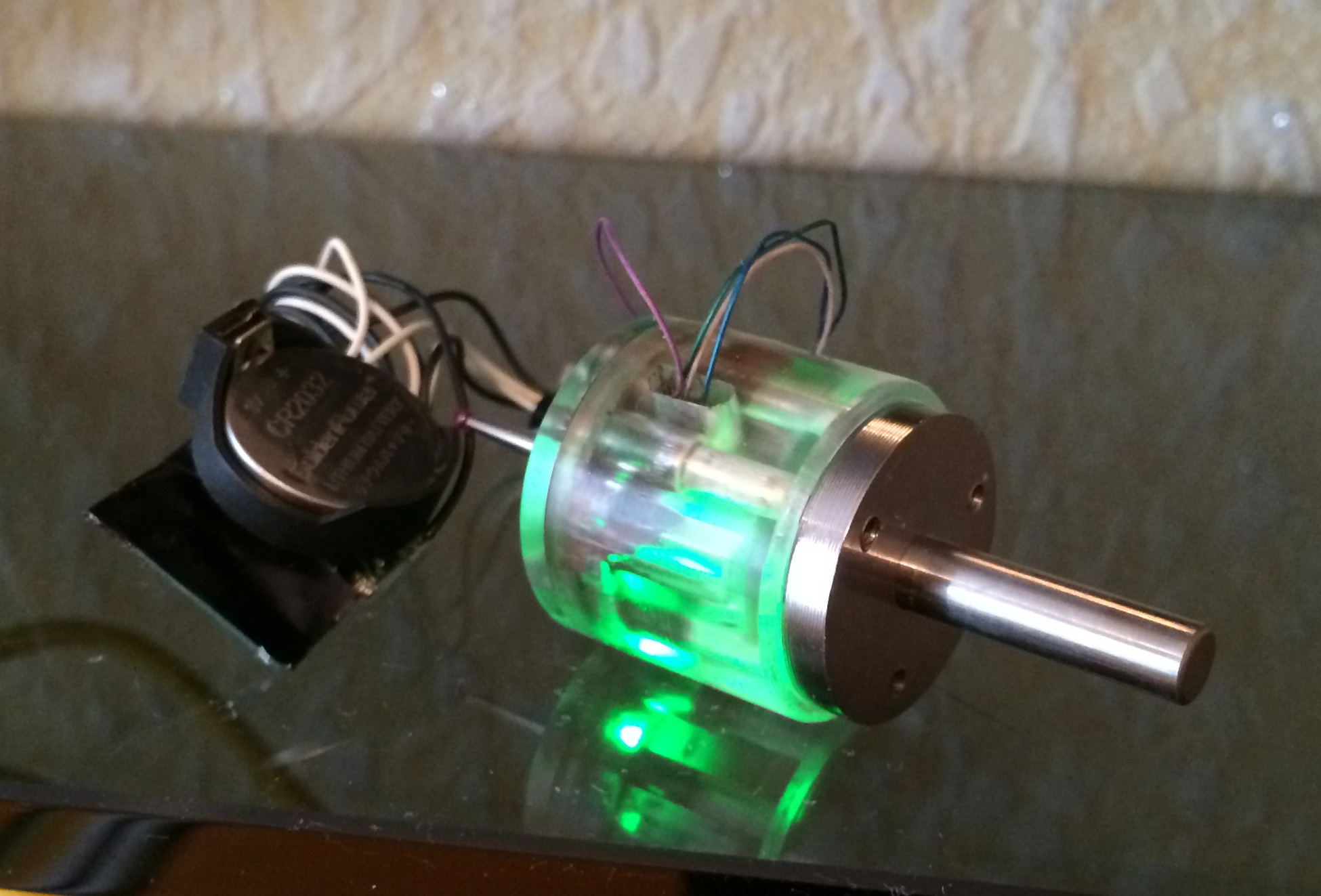

newex писал(а):Любопытно бы было увидеть фото самого девайса.

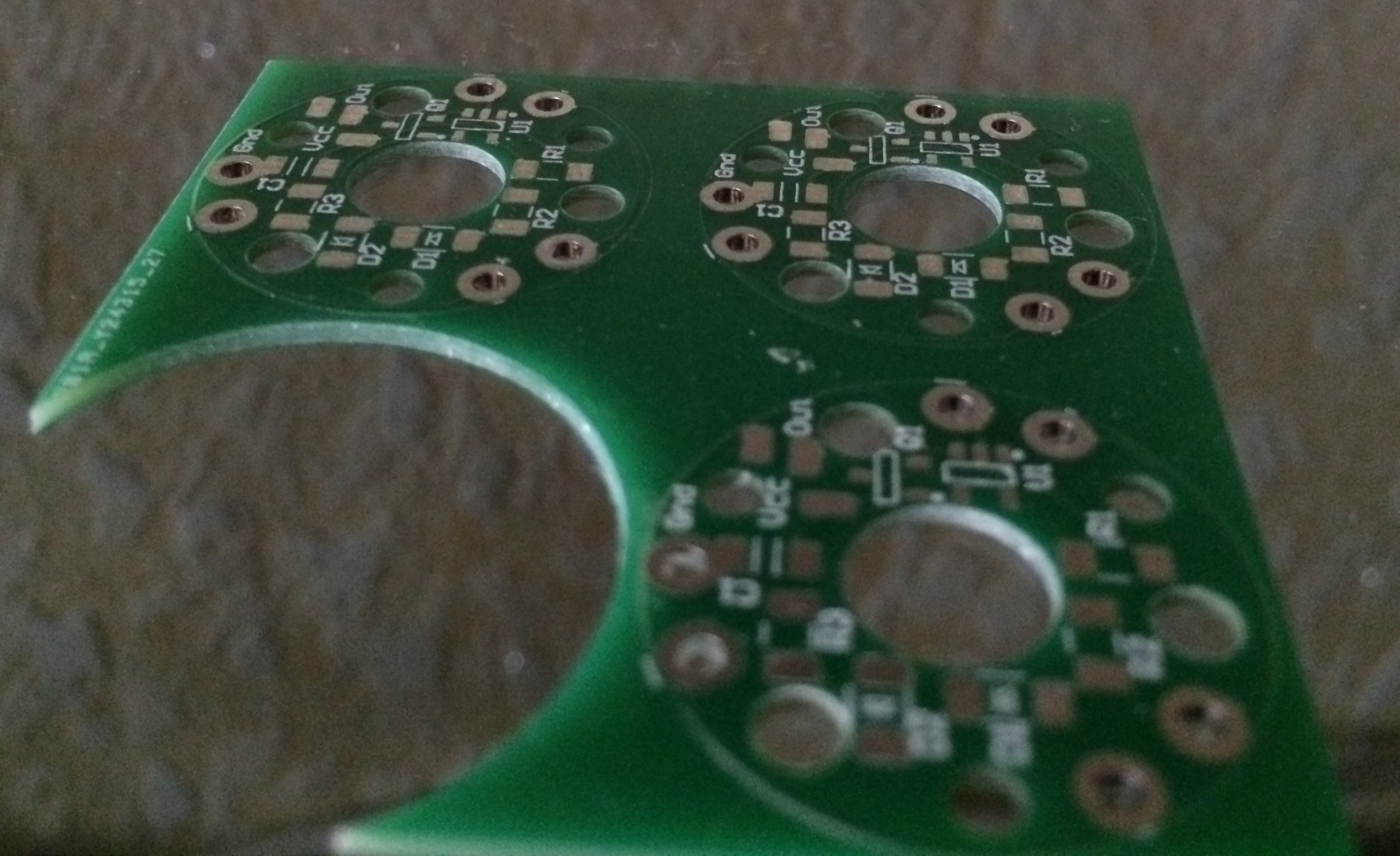

Девайс не так чтобы готов к серьезной фотосессии, еще выложу в шапке подробный фотоотчет, когда поустраняю "шероховатости", а пока вот на скорую руку тестовый экземпляр с прицепленным отладочным трансивером
Без имени-2.jpg (15060 просмотров) <a class='original' href='./download/file.php?id=42436&mode=view' target=_blank>Загрузить оригинал (377.92 КБ)</a>
Без имени-1.jpg (15060 просмотров) <a class='original' href='./download/file.php?id=42437&mode=view' target=_blank>Загрузить оригинал (300.49 КБ)</a>
а вот откуда для него печатная плата взялась :)
Без имени-3.jpg (15060 просмотров) <a class='original' href='./download/file.php?id=42440&mode=view' target=_blank>Загрузить оригинал (697.47 КБ)</a>

Неплохо. Но не понятно почему все таки пластмасса? В металле было бы интереснее. Изготовление платы где то заказывали?
И вы так и не ответили по поводу стоимости.

newex писал(а):Изготовление платы где то заказывали?
Да, заказные, по моим герберам.
