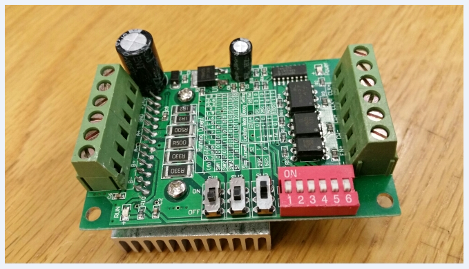

Приобрел я вот это
drv.png (3228 просмотров) <a class='original' href='./download/file.php?id=41527&mode=view' target=_blank>Загрузить оригинал (455.79 КБ)</a>
А что дальше надо приобрести и как это все подключить чтоб заработало?

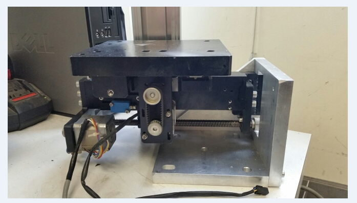

В догонку:
приспособу X-Y я уже перевернул

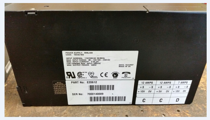

И какой POWER SUPPLIER из этих подойдет?
PS.png (3212 просмотров) <a class='original' href='./download/file.php?id=41530&mode=view' target=_blank>Загрузить оригинал (466.74 КБ)</a>
PS1.png (3212 просмотров) <a class='original' href='./download/file.php?id=41531&mode=view' target=_blank>Загрузить оригинал (391.58 КБ)</a>

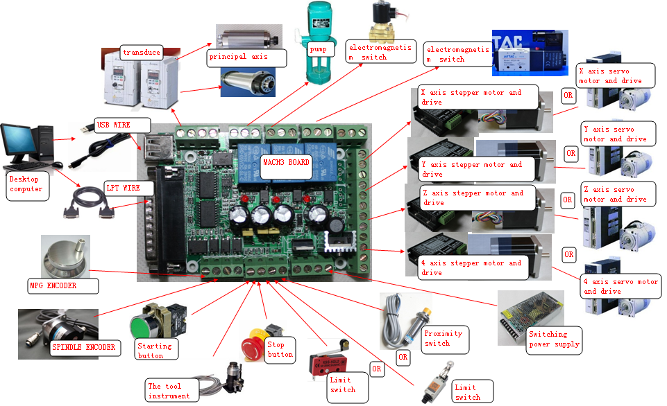

Приобрел Breakout Board Adapter CNC MACH3 USB 6 Axis for motor driver
Я продвигаюсь в правильном направлении?
http://www.ebay.com/itm/New-type-Interf ... 4ad65fc6a8

Re: Помогите ПОЛНОМУ чайнику.
Нужно выяснить, что за моторы, какие у них характеристики, какая схема обмоток.
Интерфейсная плата - нормальная.
Вопрос в том - получится ли эти моторы использовать с драйверами, что вы купили. Или вы купили только один драйвер?

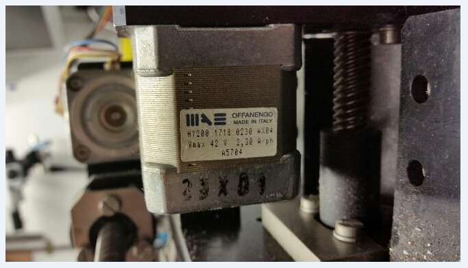

michael-yurov писал(а):Нужно выяснить, что за моторы, какие у них характеристики, какая схема обмоток.
СПАСИБО за ответ.
Купил 3 драйвера для X-Y-Z.
Моторы MAE HY200 1718 0230
mot.png (3109 просмотров) <a class='original' href='./download/file.php?id=41759&mode=view' target=_blank>Загрузить оригинал (399.71 КБ)</a>
GENADI писал(а):Моторы MAE HY200 1718 0230
Теперь осталось выяснить, что это за моторы ))))
Хотя, надпись 2,3 A/ph добавляет оптимизма, и говорит о том, что, скорее всего, драйверы подобраны подходящие.

michael-yurov писал(а):Теперь осталось выяснить, что это за моторы ))))
А чего тут выяснять?
Вот эти моторы http://wexon.ru/produkciya/mehatronika/ ... hy200-1718
Вот там же на них мануальчик http://wexon.ru/sites/default/files/tuo ... -rus-7.pdf

След.вопрос-в DATASHEET контролера указано :
10.wide voltage power supply, 12V or 16-35V can choose a set of two power supply. Reversed with anti-power input design.
А моторы на 42V.
Это значит ,что я не смогу пользовать их на полную мошность?
GENADI писал(а):А моторы на 42V.
На напряжение указанное для моторов можно вообще не смотреть.
Ну если уж драйверы больше 35 не позволяют - никуда не деться.
Есть драйверы и на бОльшее напряжение.
А что вы "мощностью" называете?
Количество совершаемой работы в единицу времени? или максимальную скорость?, или крутящий момент? или их произведение?

mhael
Сообщения: 2400
Репутация: 769
Настоящее имя: Ильдар
Сообщение mhael »
А чего это на напряжение моторов смотреть не надо? График момента от скорости приводится для конкретного напряжения. При меньшем напряжении тот же крутят момент будет на меньшей скорости. При большем напряжении и той же силе тока на драйверах скорее всего будет перегрев.
mhael писал(а):График момента от скорости приводится для конкретного напряжения.
Для конкретного напряжения питания драйверов. А не моторов.

А сколько и каких мне надо POWER SUPPLIES?
Какой наилучший вариант?Возможности неограниченные(хвастаюсь).

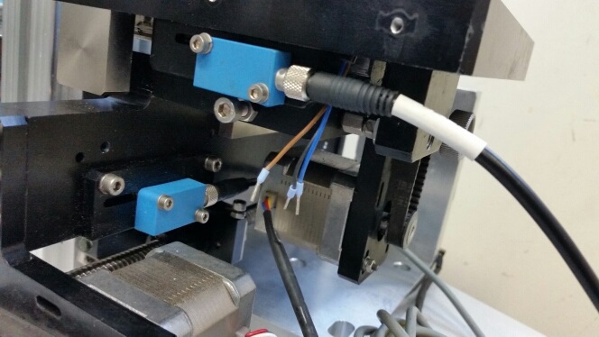

А как подключать Limit switch к контролеру?Там 3 конца.
20150128_151022.jpg (3013 просмотров) <a class='original' href='./download/file.php?id=41795&mode=view' target=_blank>Загрузить оригинал (75.19 КБ)</a>
GENADI писал(а):А сколько и каких мне надо POWER SUPPLIES?
Примерно 150 ватт, или даже меньше на все три мотора.
