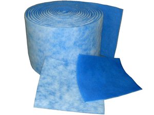

- NightV
- Почётный участник
- Сообщения: 6121
- Зарегистрирован: 30 дек 2011, 09:14
- Репутация: 2279
- Настоящее имя: Владимир Айрапетян
- Откуда: Israel
- Контактная информация:
Re: Производительность вентилятора в шкафах управления
я вот такой использую, чем хорош, можно промывать под водой, и использовать снова
