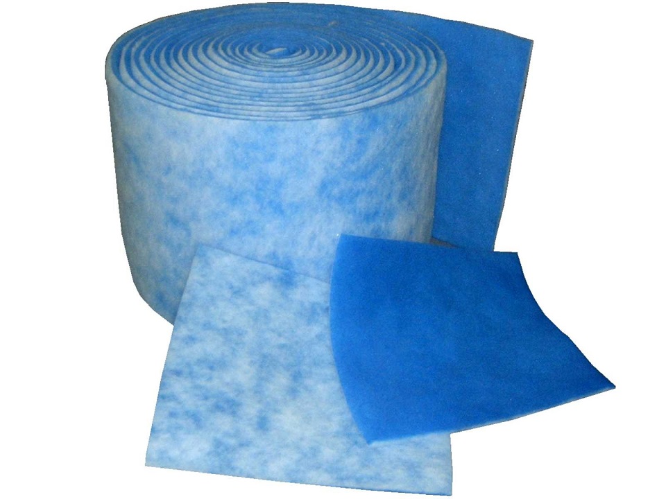

nERV писал(а):Ну и закрыл их фильтрами, чтоб не так сильно пыль собиралась.
Как раз сейчас делаю щит, Тоже ставлю два вентилятора.
Вопрос........из чего делали фильтры?
Спасибо.
nERV
Сообщения: 1503
Репутация: 624
Откуда: Ульяновск
Re: Производительность вентилятора в шкафах управления
Сообщение nERV »
Материал типа синтепона какой-то.
elephant007
Сообщения: 768
Репутация: 332
Откуда: Сибирь, Томск
Сообщение elephant007 »
Есть нетканый материал для фильтров от пылесосов, продается не только в изделиях, но и как большие салфетки, из него даже НЕРА-фильтры делают. Продают в сервисных центрах, где бытовую технику ремонтируют. Если хочешь - скину фотку утром, как называется.
igor44
Сообщения: 373
Репутация: 257
Откуда: Костромская обл.
Сообщение igor44 »
elephant007 писал(а):Если хочешь - скину фотку утром, как называется.
Мне было бы интересно.
Спасибо.
ВАЗ какой то, фильтр квадратный, под него коробочку очень просто делать.
elephant007 писал(а):Продают в сервисных центрах, где бытовую технику ремонтируют.
Продают везде, рядом со сменными мешками к пылесосам.
я вот такой использую, чем хорош, можно промывать под водой, и использовать снова
