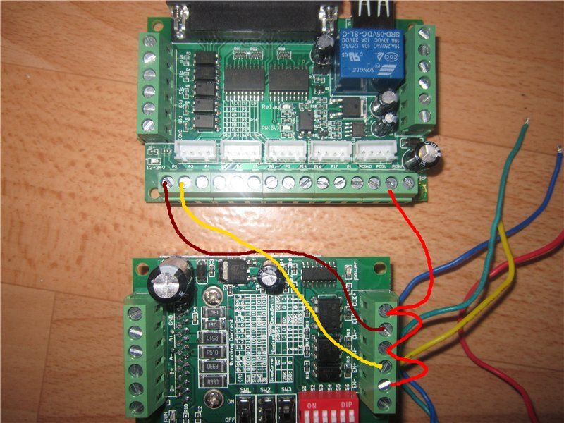

Есть контроллер Mach3
и драйвера TB6560 3A 3 шт
как их между собой подключить. help me :idea:
на контроллеры есть P2 P3 P4 P5 - я так понимаю это для оси X, Если да то куда их подключить ?

P2 P3 P4 P5... Это номера пинов ЛТП.
Так и подключаешь: степ и дир одного драйвера к 2 и 3 пину, степ и дир второго к 3 и 4 и.т.д.
Енабле ко всем драйверам подводишь ко всем драйверам параллельно +5в тоже ко всем.
Потом надо прописать в програме что-куда подключено, чтобы она знала.
И полазий тут по форуму. картинок по подключению здесь 100500 штук примерно есть.
