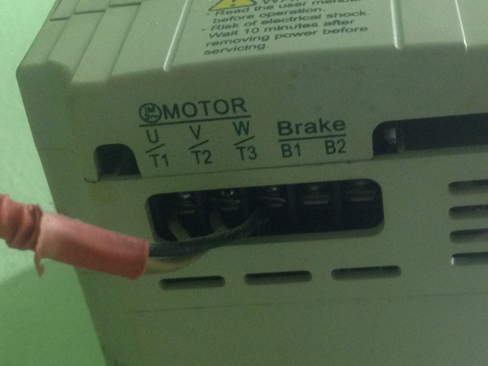

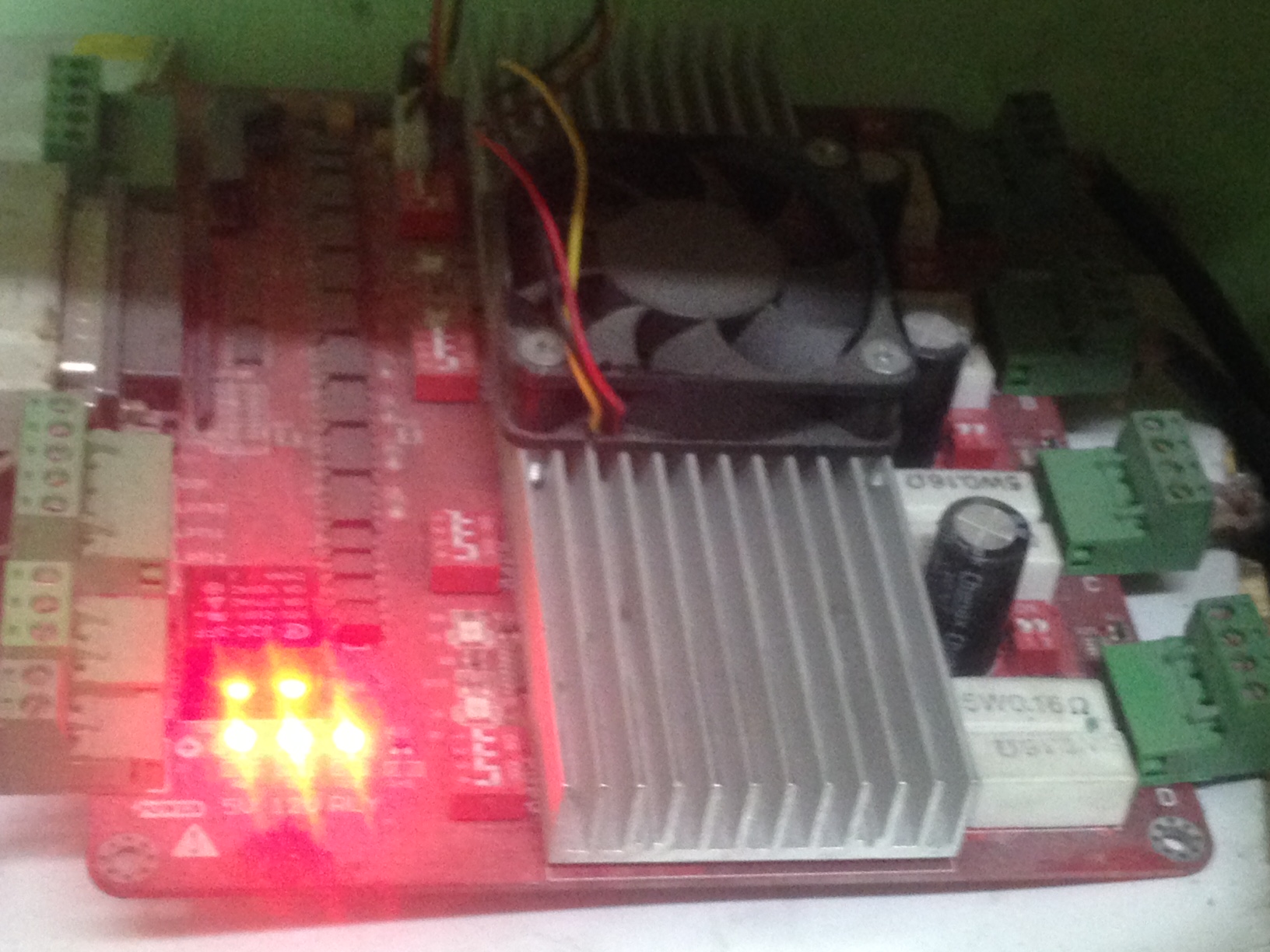

добрый вече всем помогите подключить инвертор к контроллеру заранее всем спасибо

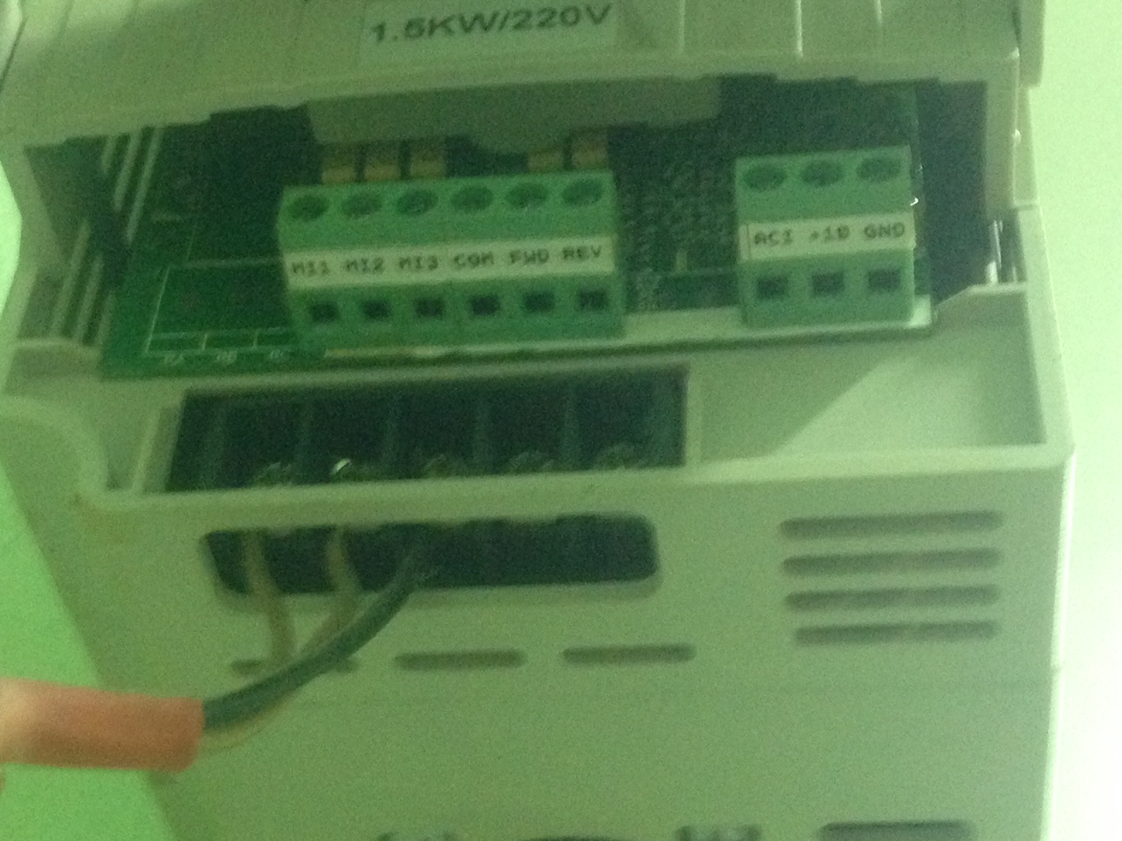

если задача просто включить то
H0.03 выставляем 1
тогда шпиндель должен включатся замыканием com и fwd
ну и подключаем реле контроллера к этим выходам и настраиваем нужный пин в программе

да частотник настроен пины тоже рела на плате щелкает осталось только разобрать какие провода куда подключить на плате выход с реле 3 контакта нужны я так понимаю только два из них

Да, нужны только 2 контакта реле (нормально открытый контакт).
vovafed сказал уже:
vovafed писал(а): H0.03 выставляем 1

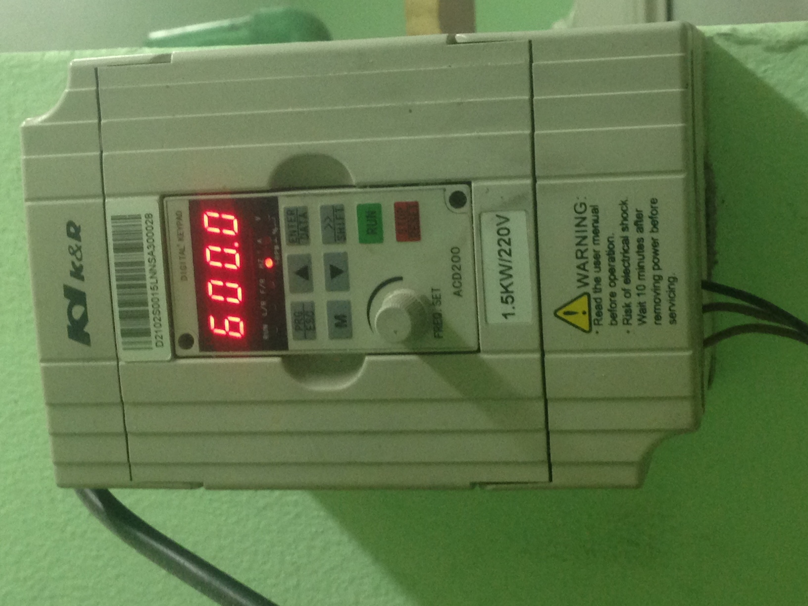

меня смущает циферка 600 на частотнике у вас шпиндель на 600герц?

да шпиндель на 600 36000 оборотов

а как определить на плате из трех контактов какие из них два нужные ?
