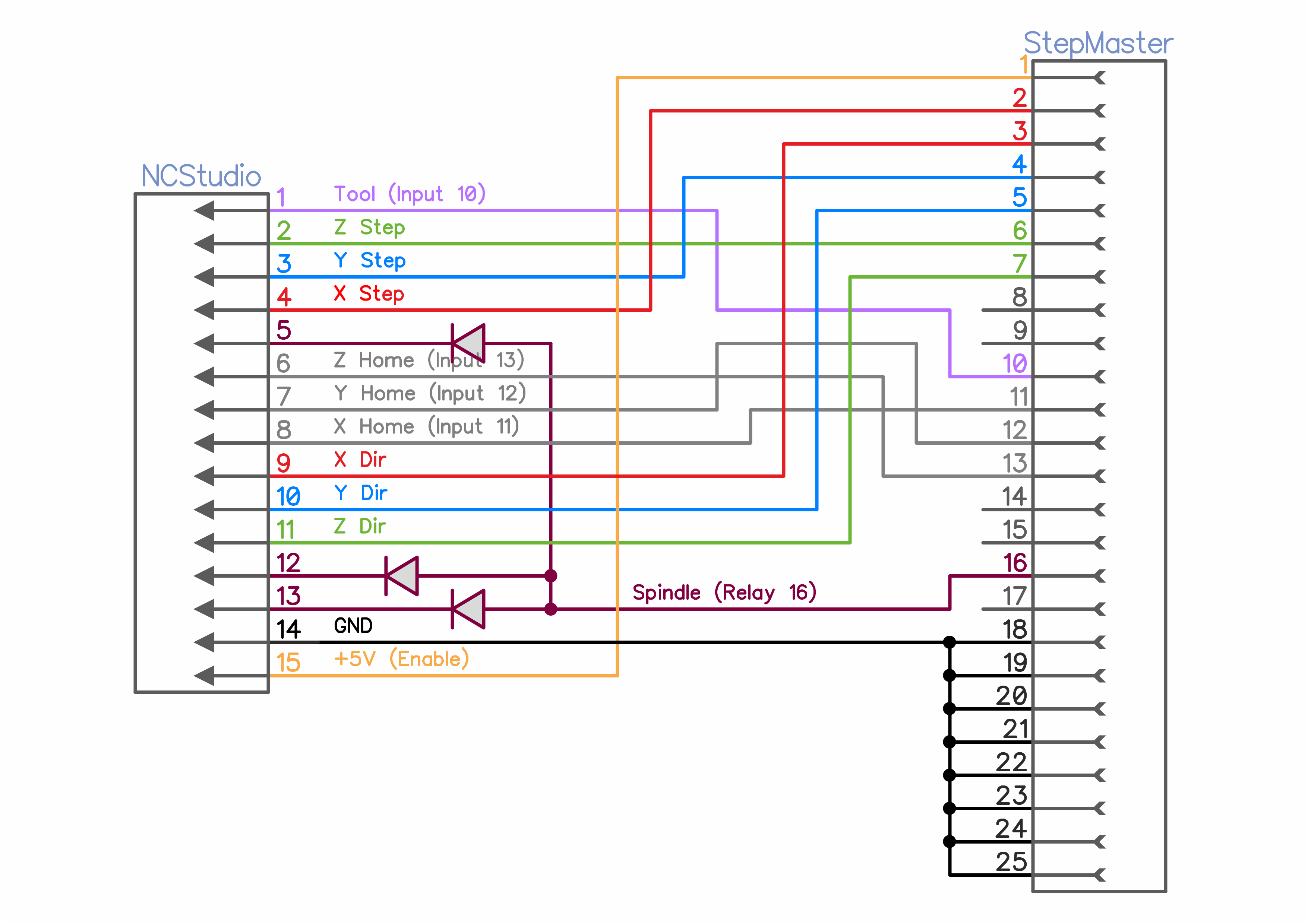

Набросал схему соединения NCStudio и StepMaster.
NCStudio-StepMaster.png (13647 просмотров) <a class='original' href='./download/file.php?id=35048&mode=view' target=_blank>Загрузить оригинал (201.07 КБ)</a>
Пробовал, подключал, работает.

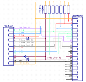

Дополнил подтягивающими резисторами:
2014-10-27 23-35-32 Скриншот экрана.png (12459 просмотров) <a class='original' href='./download/file.php?id=44795&mode=view' target=_blank>Загрузить оригинал (96.78 КБ)</a>

А если к шнуру от NcStudio припаять разъём от шнура LPT ?
Re: StepMaster - Отзывы, Вопросы, Советы.
keyy писал(а):А если к шнуру от NcStudio припаять разъём от шнура LPT ?
Я бы не стал бы портить шнур от NCStudio - хороший у нее шнур.
Можно ведь к терминальной платке подпаяться.

Михаил, как я понял выводы 5,12,13 NCStudio для управлением скоростью шпинделя тупо включают реле шпинделя? Какие есть варианты передать эти сигналы нормально к инвертору?
sertix писал(а):
michael-yurov писал(а):Набросал схему соединения NCStudio и StepMaster.
Да просто включает Реле.
Если ранее шпиндель был подключен к NCStudio и позволял программно изменять скорость - можно так и передавать сигнал, как это было раньше в обход СтепМастера.
Эта плата СтепМастера не поддерживает возможность регулировки оборотов шпинделя, даже ступенчато, как это предлагает NCStudio.

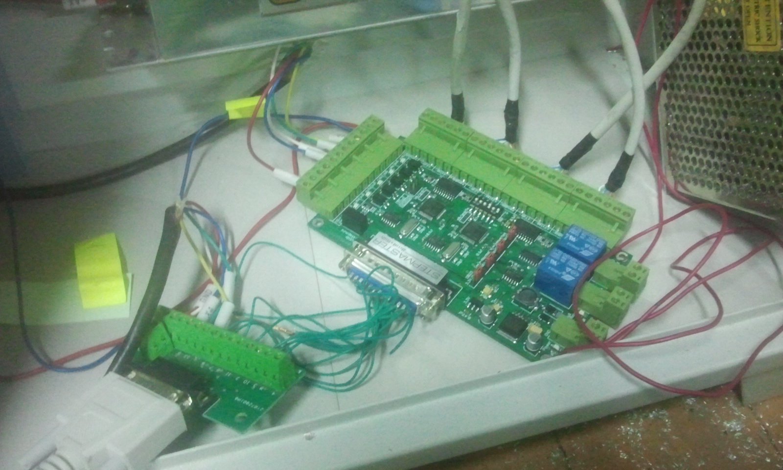

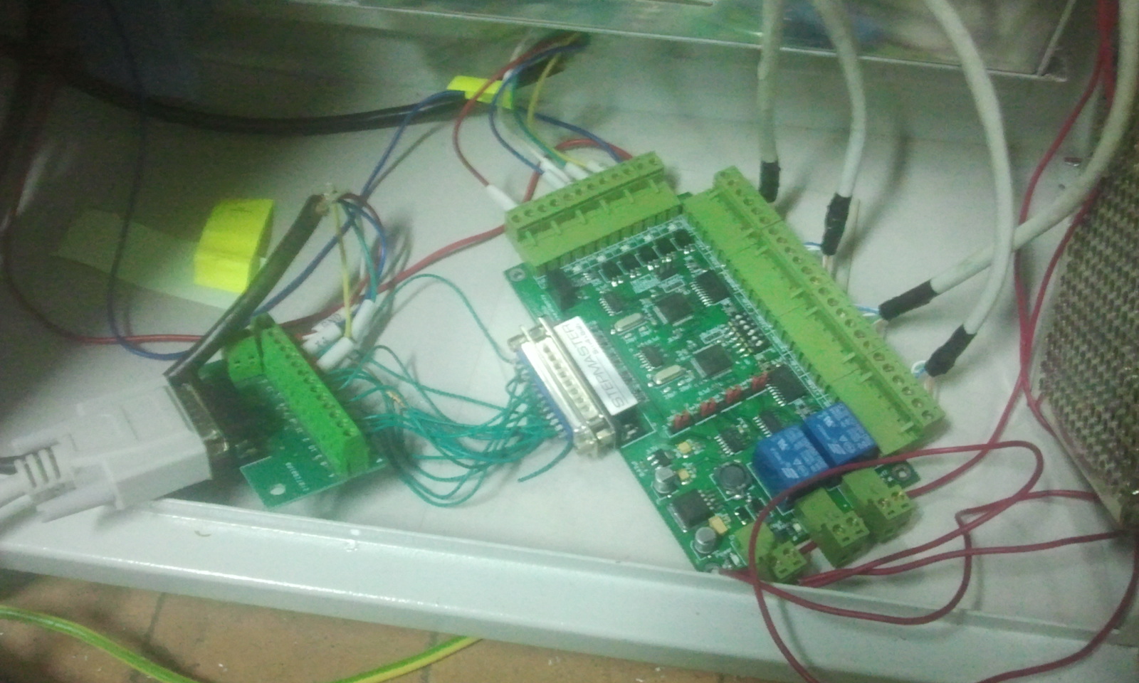

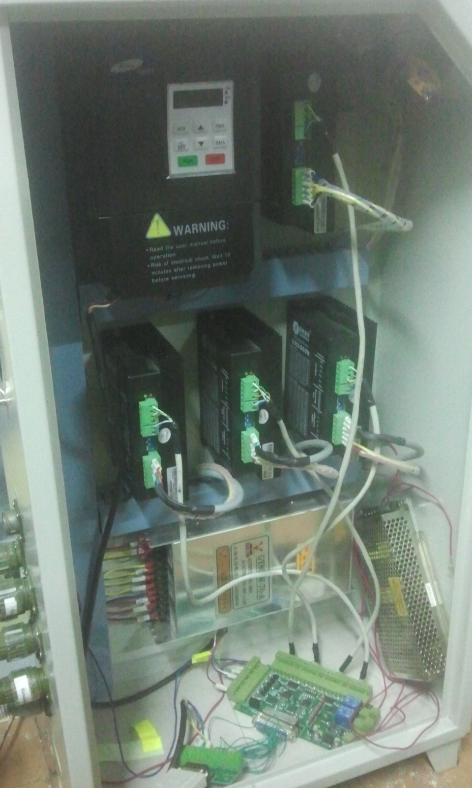

Решил подключить NcStudio. Соединил StepMaster с платкой NcStudio по схеме от Михаила.
Станок перестал нормально работать. Моторы срываются по любому случаю, мах. скорость 2500мм/мин при ускорении 100мм/мин, после прекращения движения ось ещё какое-то время движется по инерции. Ось Х движется рывками то разгоняясь, то замедляясь. Все оси изменили направление движения. В общем какая-то хрень!
Что могло случится? Где посмотреть?
2014-10-24 19.12.59.jpg (13359 просмотров) <a class='original' href='./download/file.php?id=35541&mode=view' target=_blank>Загрузить оригинал (417.97 КБ)</a>
2014-10-24 19.14.11.jpg (13359 просмотров) <a class='original' href='./download/file.php?id=35542&mode=view' target=_blank>Загрузить оригинал (439.44 КБ)</a>
2014-10-24 19.14.21.jpg (13359 просмотров) <a class='original' href='./download/file.php?id=35543&mode=view' target=_blank>Загрузить оригинал (415.06 КБ)</a>
Я так понял, до этого от LPT нормально работал?
Странное поведение.
Ноль нормально соединен между терминальной платкой и степмастером?
Нигде ничего не коротит?
Количество шагом на миллиметр правильно задано, с учетом умножения на плате?
