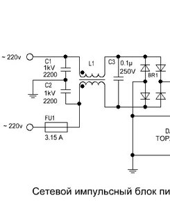

Всем привет. Прошу помощи.
Проблема вероятно в утечки. При замере на корпусе системного блока выдает 220 вольт. Но блок питания даже не включен.
Та же проблема если системный блок подключен через стабилизатор напряжения. ( блок питания не включен только подсоединены провода )
Тестером щупаю корпус и землю.
Сейчас буду схему рисовать.

А когда БП включен, сколько на корпусе относительно земли?

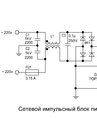

Это уже обсуждалось тут на форуме, на корпусе незаземлённого импульсного БП всегда половинное напряжение питания, средняя точка помехоподавляющих конденсаторов входного фильтра.
бп.jpg (3536 просмотров) <a class='original' href='./download/file.php?id=34331&mode=view' target=_blank>Загрузить оригинал (16.83 КБ)</a>
вот входные цепи, источник твоих переживаний - С1 и С2

Я так понял что нужно просто заземлить все корпуса и не париться? :thinking:

Alex52 писал(а):При замере на корпусе системного блока выдает 220 вольт.
Тенгель писал(а):на корпусе незаземлённого импульсного БП всегда половинное напряжение питания
Отличия в два раза.
Подозреваю, что нулевой провод на корпусе.
Re: Бьёт током. Или как найти утечку
Если БП не включен (выключателем разорван один провод), то на корпусе при замере достаточно высокоомным вольтметром будут все 220, почему я и спрашивал, сколько будет на включенном.
А вообще,
Alex52 писал(а):нужно просто заземлить все корпуса и не париться
В этом случае реальный пробой на корпус приведет к срабатыванию предохранителей, а не к человеческим жертвам.
