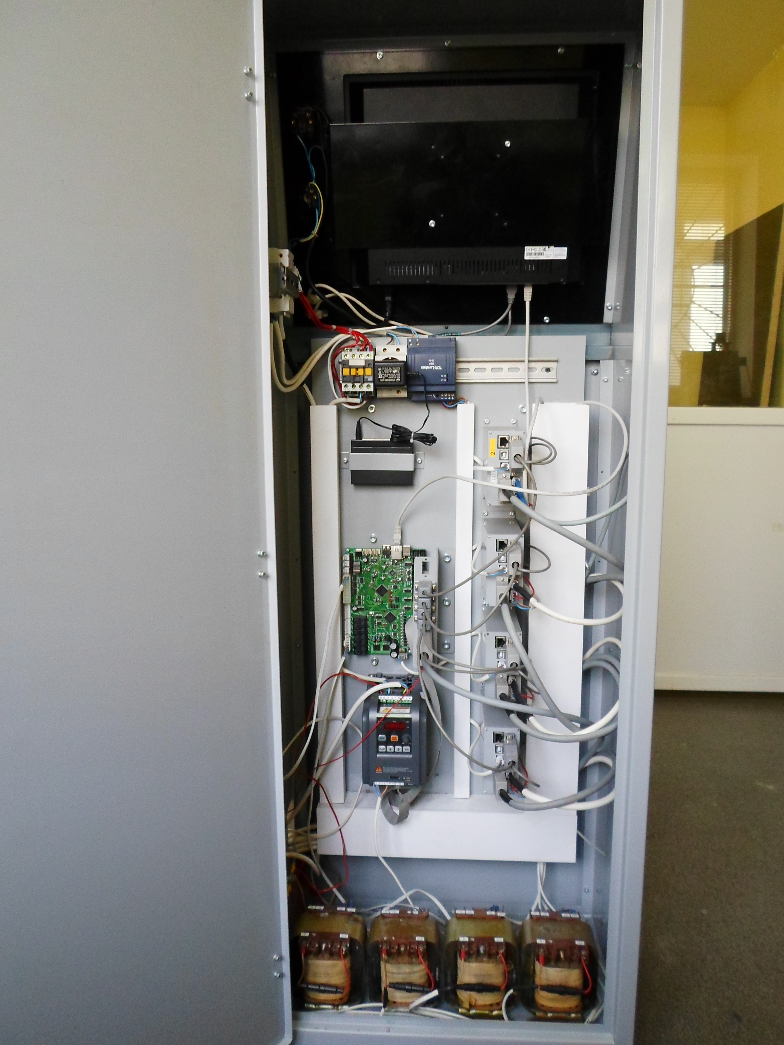

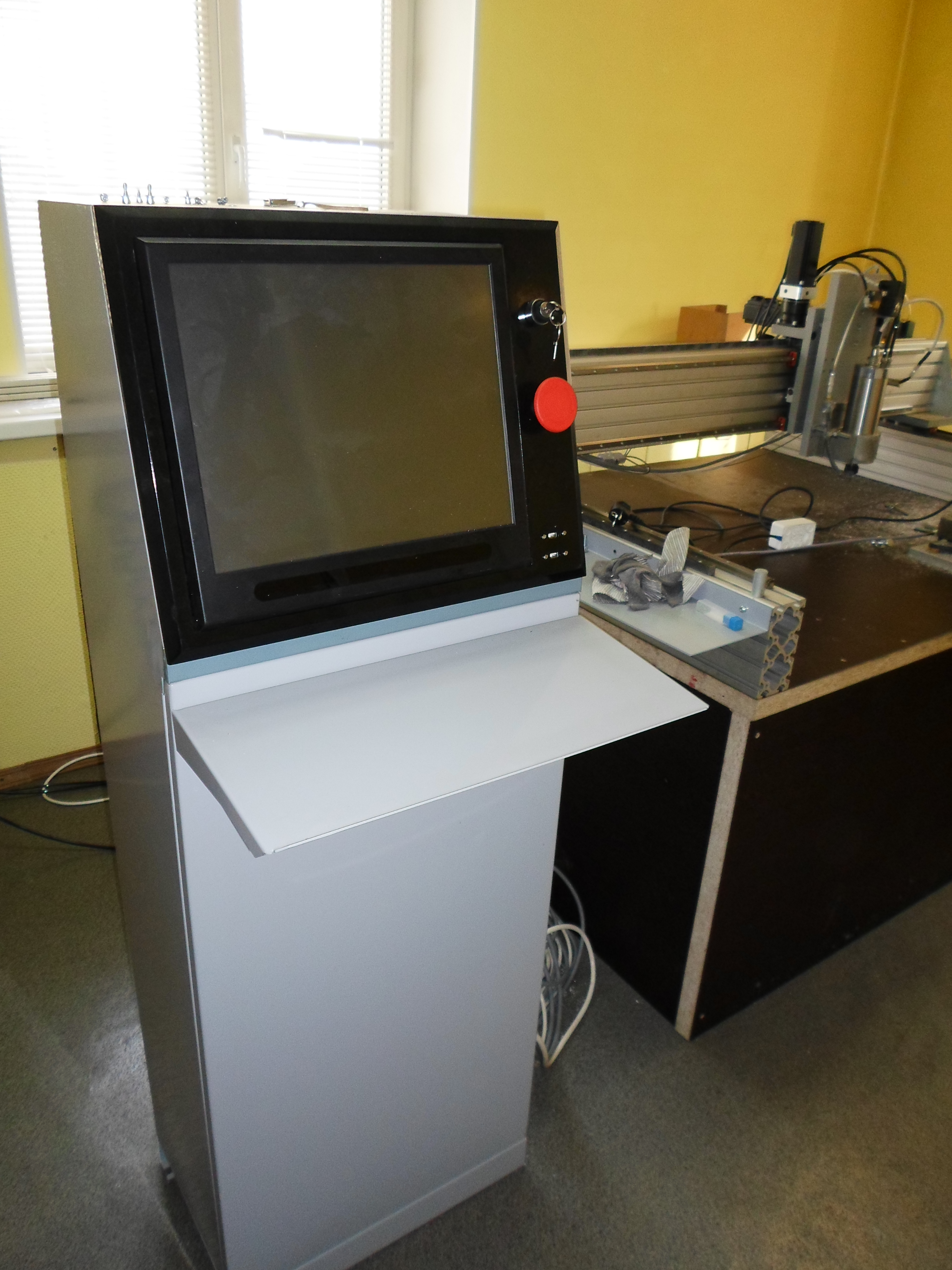

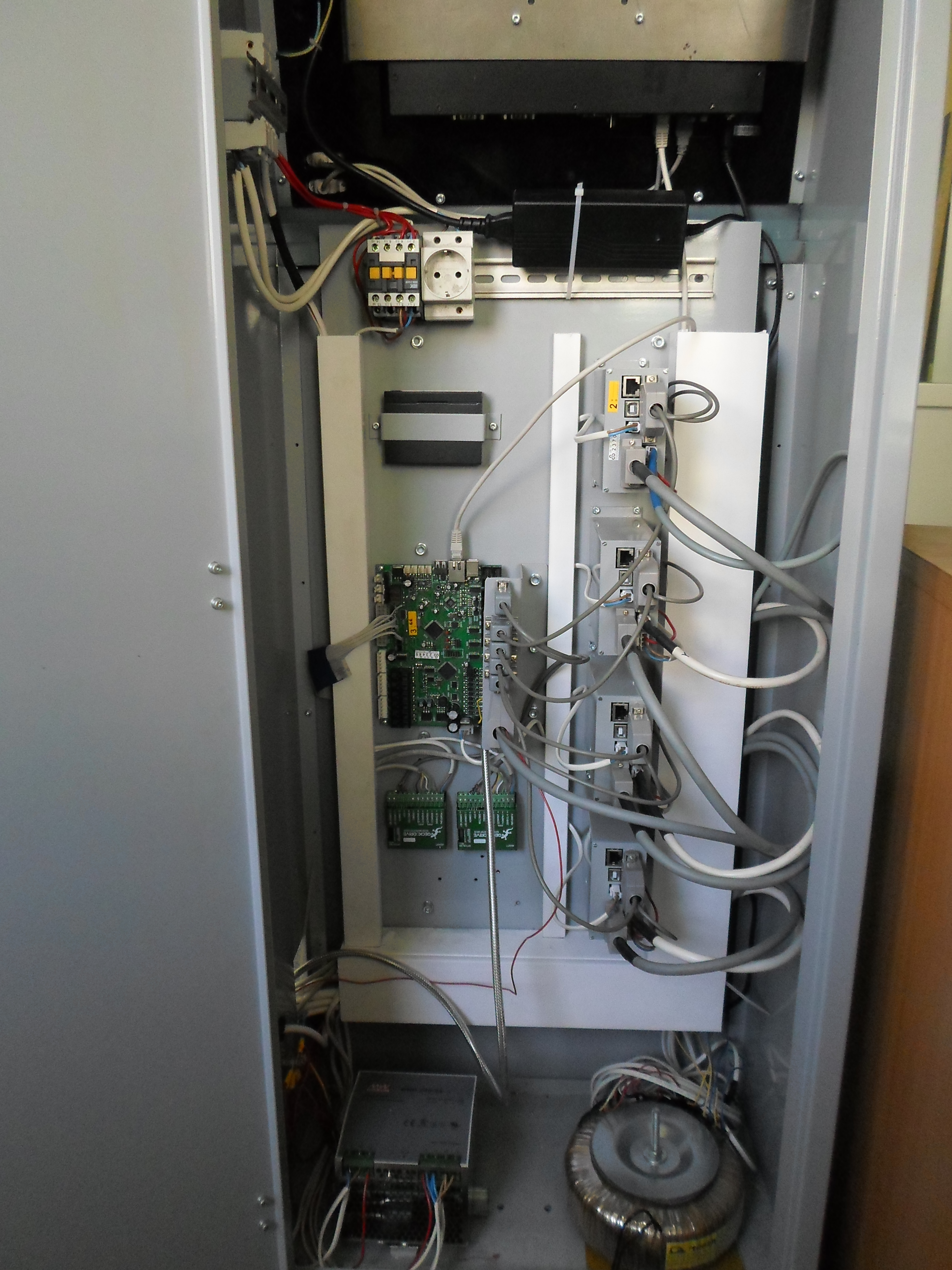

Хотелось похвастаться перед переделкой.
SAM_0017.JPG (4329 просмотров) <a class='original' href='./download/file.php?id=13888&sid=5ef8074f9f6e261aa02f2b7ce56c638e&mode=view' target=_blank>Загрузить оригинал (3.92 МБ)</a>
SAM_0021.JPG (4329 просмотров) <a class='original' href='./download/file.php?id=13889&sid=5ef8074f9f6e261aa02f2b7ce56c638e&mode=view' target=_blank>Загрузить оригинал (3.79 МБ)</a>

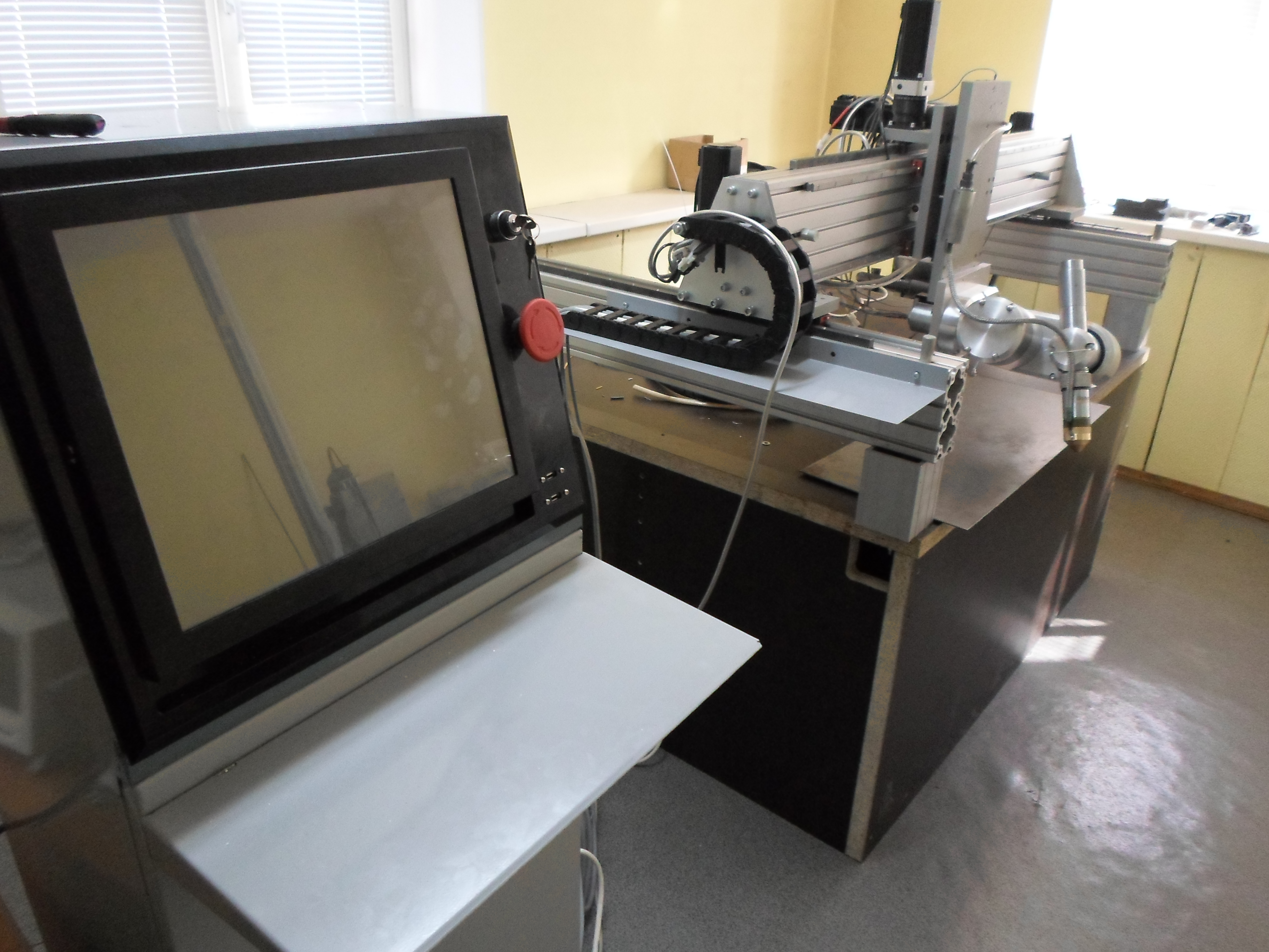

Больше это не фрезер, а плазма с поворотной бошкой.
Теперь задействованы все 6 каналов.
SAM_0041.JPG (4240 просмотров) <a class='original' href='./download/file.php?id=14239&sid=5ef8074f9f6e261aa02f2b7ce56c638e&mode=view' target=_blank>Загрузить оригинал (3.98 МБ)</a>
SAM_0040.JPG (4240 просмотров) <a class='original' href='./download/file.php?id=14240&sid=5ef8074f9f6e261aa02f2b7ce56c638e&mode=view' target=_blank>Загрузить оригинал (3.87 МБ)</a>

Резать там мы не собирались!
Кабель от платы управления до индуктивного датчика. (двойная изоляция , экран, 4 жилы).
Необходимо синхронизовать перемещение по осям с поддержанием высоты над листом.

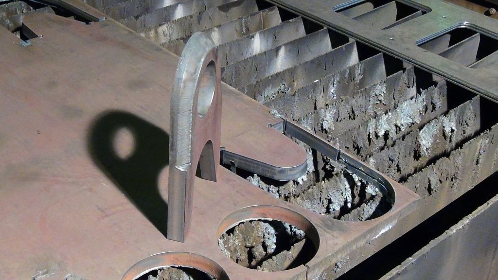

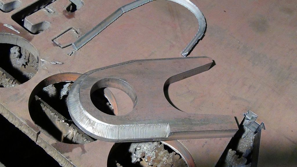

Прошло некоторое время и "бутафорская" машинка стала резать такие детальки.
bh1.jpg (3209 просмотров) <a class='original' href='./download/file.php?id=32737&sid=5ef8074f9f6e261aa02f2b7ce56c638e&mode=view' target=_blank>Загрузить оригинал (141.01 КБ)</a>
bh2.jpg (3209 просмотров) <a class='original' href='./download/file.php?id=32738&sid=5ef8074f9f6e261aa02f2b7ce56c638e&mode=view' target=_blank>Загрузить оригинал (157.89 КБ)</a>
Лист 30мм.
