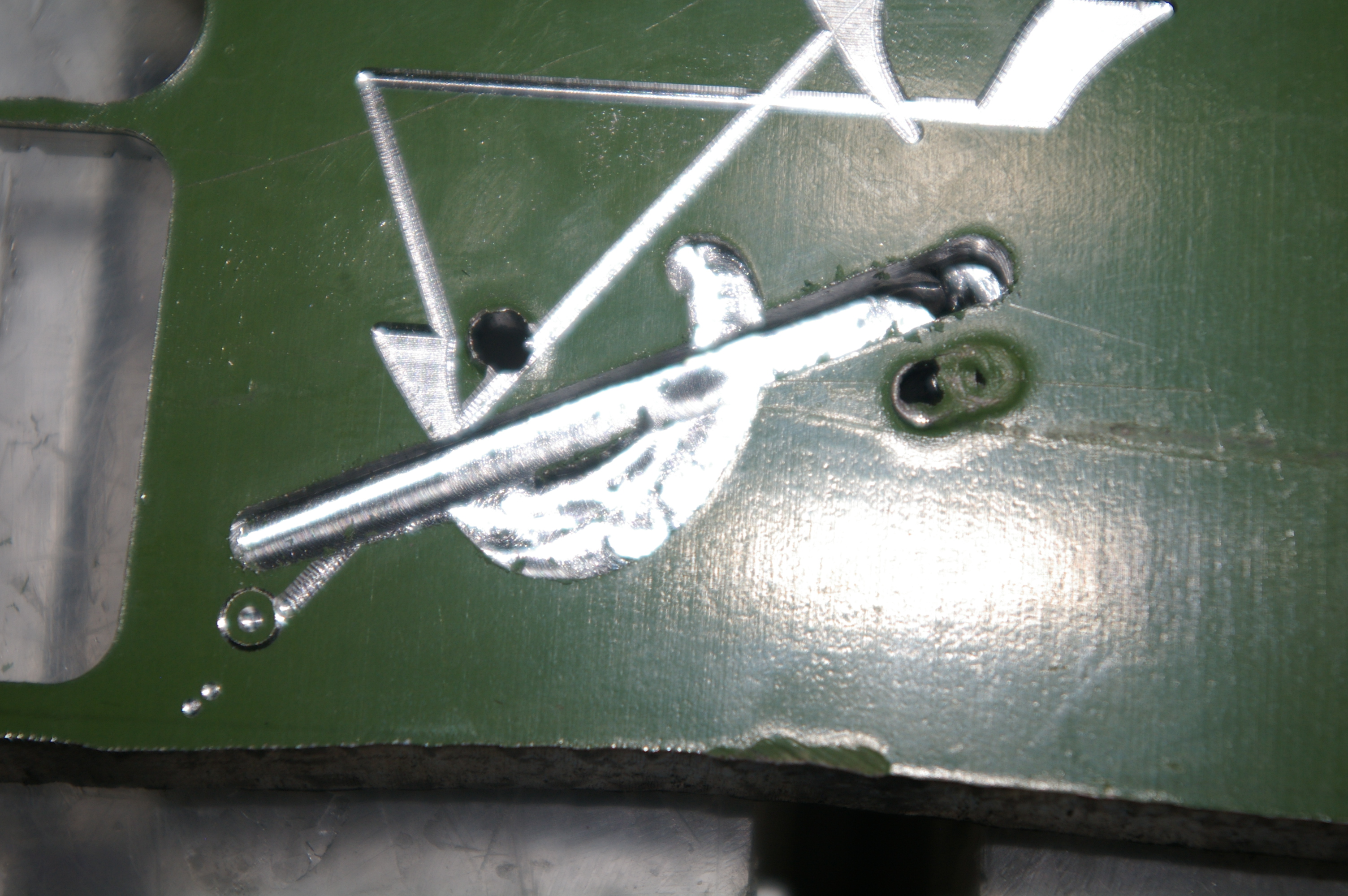

Фреза начинает пилить по алгоритму, потом через какое краткое то время срывается и порет заготовку в произвольную сторону. До этого вроде резало нормально Кивал на кривой арткам..перебрал 5 разных версий результат одинаковый. Поставил официальный арткам с ключем и прочей фигней...результат на фото (в середине банановидный изгиб это программа а широкая заглубляющаяся линия это глюк) стало еще хуже:)))) Раньше просто пер в сторону а на последней заготовке еще и в глубину попер. Внимание вопрос..джентс с чем может быть это связано и как это лечить?

temish, покажите код программы.
в визуализаторе в маче есть этот заход?
но как мне кажется проблема в станке, помехи, плохой контакт...
мало информации от чего плясать

тут штука такая что этот станок программу в PLT пишет а софтины для визуализации G кодов в этой радости я не нашел.
А если в станке то какого рода... провода вроде экранированные хотя кто их поймет

возможно не правильно настроены скорости ускорения на станке
g код можно в текстовом формате сами посмотрим ;)
Re: SUDA 3025 выполз глюк (портит заготовки)
PLT - это не G-код, а файл с координатами на плоскости для движения по точкам.
Т.е. еще проще, чем G-код.

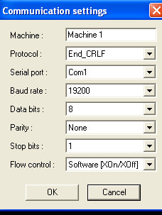

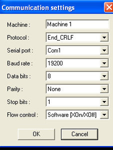

Итоже резюмируюя озвученные проблеммы, последующим горемыкам думаю пригодится.
1. Кояки с уходом фрезы в произвольных направления вызваны выключенным в драйвере com порта управлением потоком данных см. на фото "Flow control". Проверено с постановкой "Softaware XOn/Off" Если стоит "none" возникают глюки с внезапным произвольным уходом фрезы.
2. Косяк с внезапным прерыванием исполнения программы "NO DATA" лечится заменой микросхемы аналога ST232BN на оригинал MAX232CPE. ST232BN работает но только на коротких программах с малым к-вом векторов, с MAX232CPE прокачана программа на 3 часа исполнения.
Спасибо azbukived за то что натолкнул на идею с прозвоном микрухи!
2014-08-05_102324.jpg (4816 просмотров) <a class='original' href='./download/file.php?id=32100&mode=view' target=_blank>Загрузить оригинал (24.61 КБ)</a>
