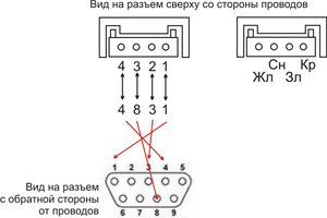

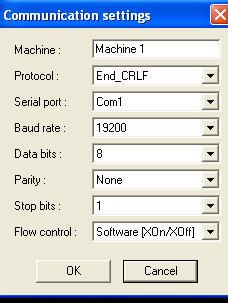

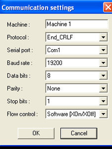

Прошу Вашей помощи и консультации коллеги. Станок SUDA 3025 перестал реагировать на загрузку
программ.
1. Я решил что полетела MAX232/st232bn заменил несколько штук..все мимо.
2. Думал дата кабель сломался в оплетке хотя и звонился нормально..ну мало ли. Прозвонил старый и спаял новый дата кабель по аналогии (COM -> 4 pin на переднюю плату) мимо..
3. Прозвонил шлейф управления шаговыми двигателями с передней на заднюю плату все путем. Микросхемы управления шаговыми двигателями местами менял.. ну и так все работает в ручном режиме... и тест отрабатывается корректно.
Пробовал переднюю панель с платами и родным дата кабелем переставлять на другой аналогичный станок, с тем же управляющим ноутбуком все работает...
p/s работала из под артспула / арткама. 2й станок на котором морду тестировали так же.
Ранее оба станка работали от ноутбука с USB->COM конверторами. Пробовал через PCI COM порт, даже старый комп с COM портом встроенным собрал...глухо!
В атаче настройки компорта в артспуле.
В чем может быть дело кроме нечистой силы и магии?
Спасибо!

Сообщение leprud »
Xon/Xoff уберите, там пустота должна быть наверняка

leprud писал(а):Xon/Xoff уберите, там пустота должна быть наверняка
Пробовал убирать ничего не меняется..=(

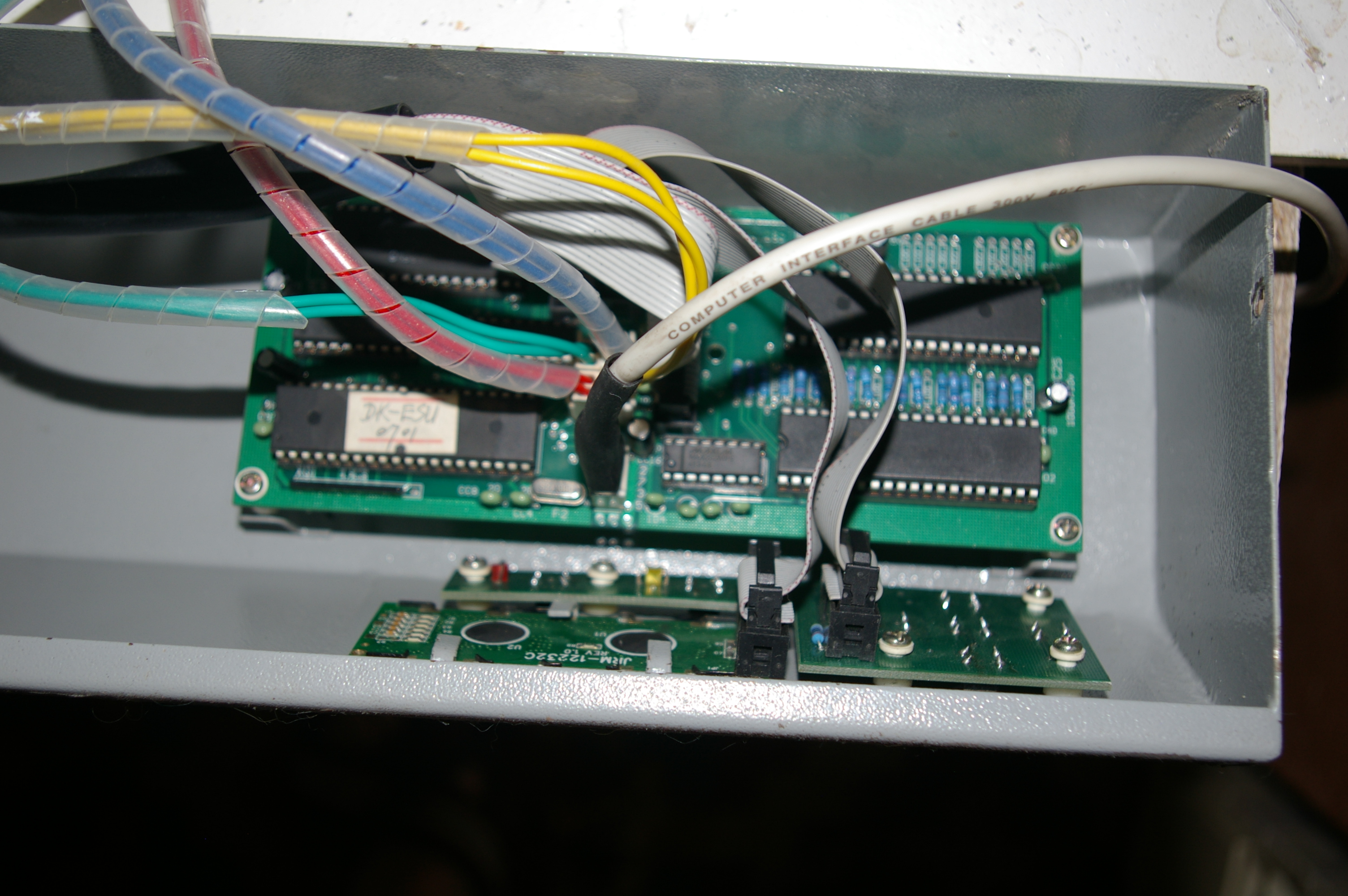

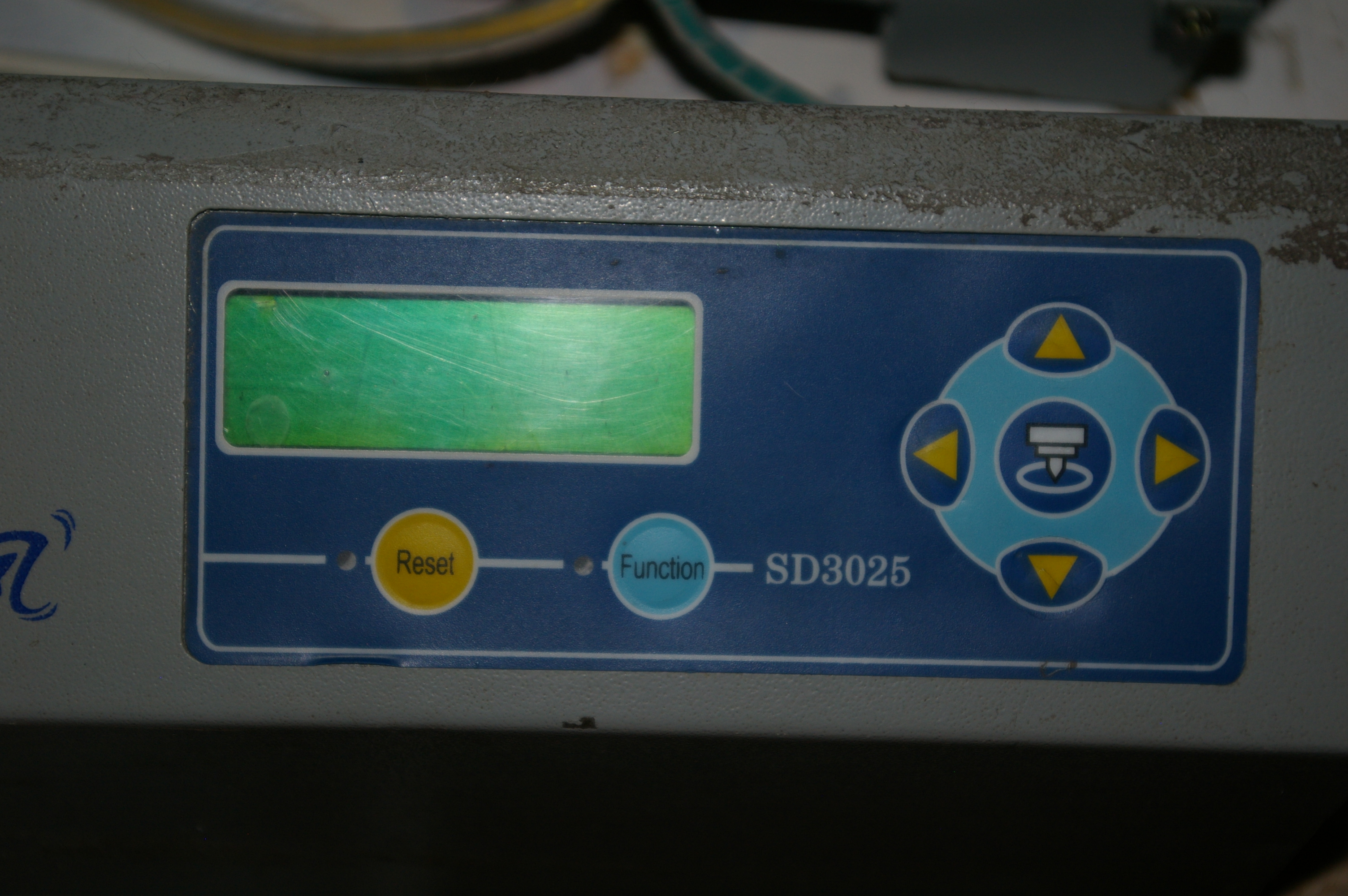

Морду с этого на гарантированно работающий станок ставили и она работала. А на морде материнка, дисплей и кнопки управления. 3 платы.
Ручное с передней панели через функции перемещения осей.
Все возможное управление с компа это заливка программы через COM порт больше никаких действий не предусмотрено.

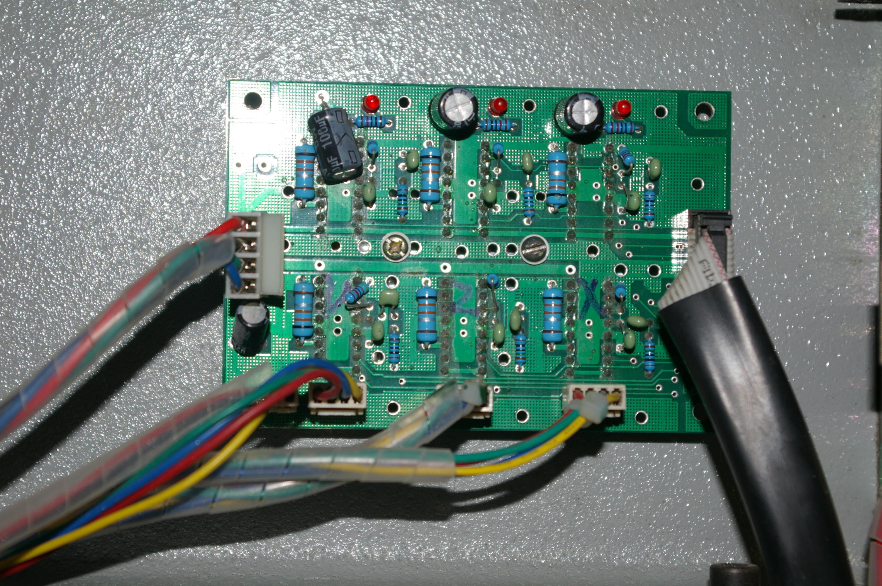

Широкий это шлейф управления он идет на задницу машины там плата с микросхемами управления шаговыми движками.
Цветные идут на концевики.
Толстый белый это дата кабель на ком порт.
Ну и два узких шлейфа соединяют панель с кнопками и дисплей с материнкой ессно.
IMGP7244.JPG (4826 просмотров) <a class='original' href='./download/file.php?id=31689&mode=view' target=_blank>Загрузить оригинал (2.26 МБ)</a>
платы в передней панели. материнка, дисплей, управление (4826 просмотров) <a class='original' href='./download/file.php?id=31690&mode=view' target=_blank>Загрузить оригинал (1.86 МБ)</a>

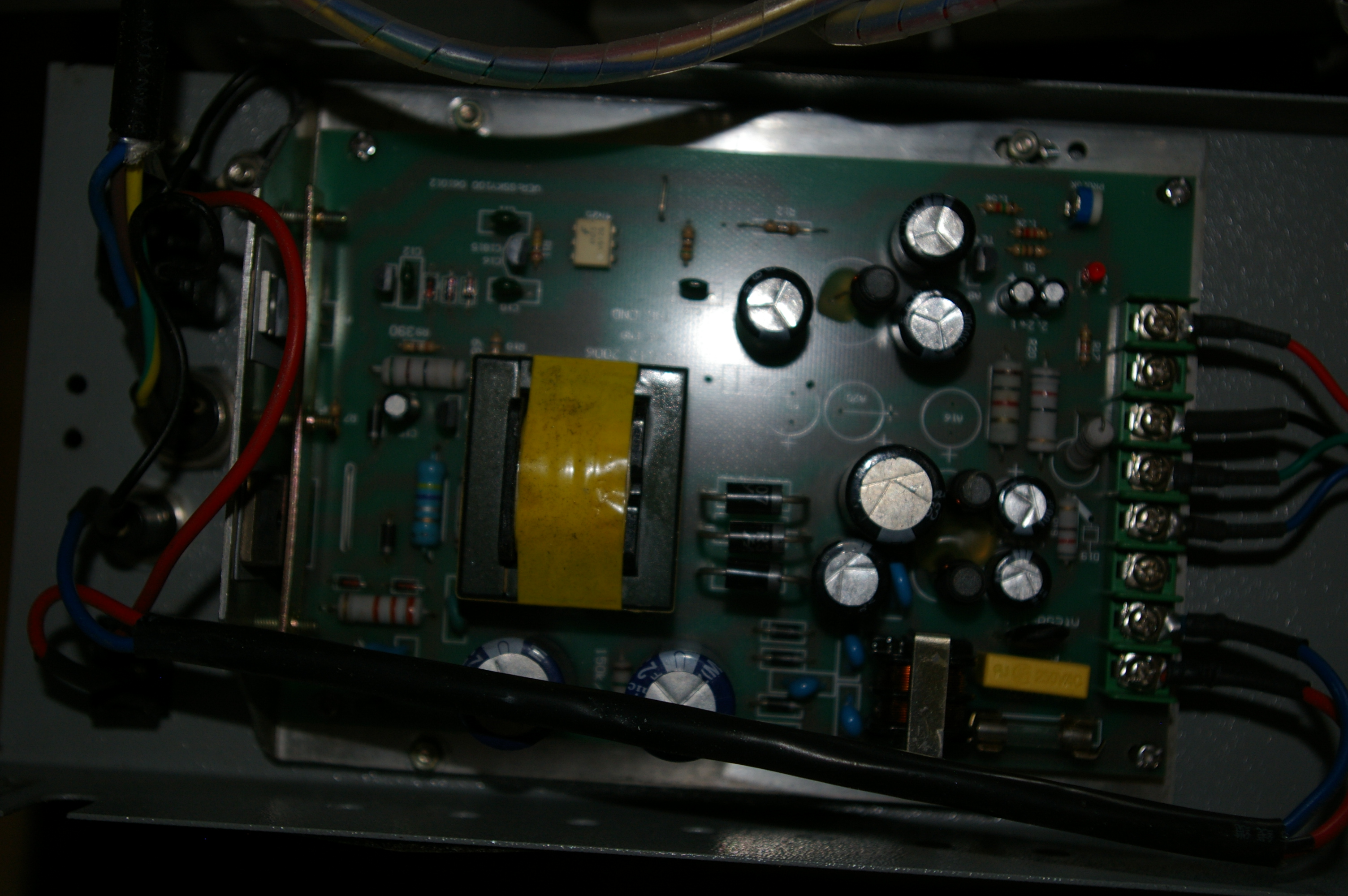

проверил все X/Y 4шт концевики работают в штатном режиме т.е останавливают движение каретки/вырубают движок, если отключать соответственно не останавливают... а по Z концевика нет в природе=)
плата управления движками (4814 просмотров) <a class='original' href='./download/file.php?id=31695&mode=view' target=_blank>Загрузить оригинал (3.19 МБ)</a>

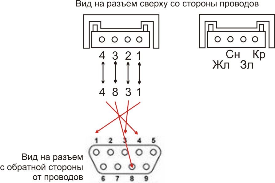

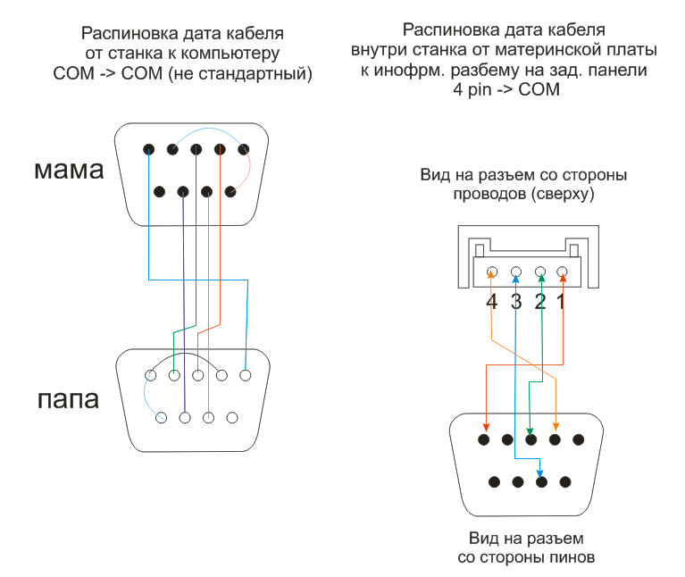

Вопрос закрыт...неделя мозголомства а ларчик открылся просто...
Com->com кабель не стандартный...ну кто бы знал этих кхетайцев..
Нарисовал схемки как варить кабели, для будущих горемык думаю пригодится.

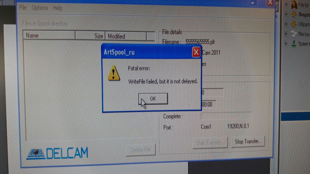

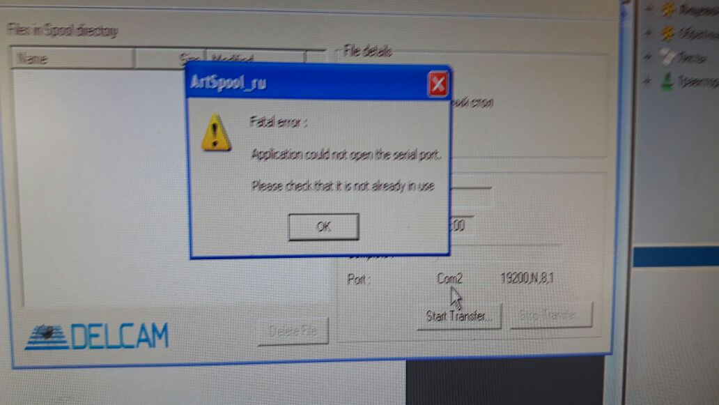

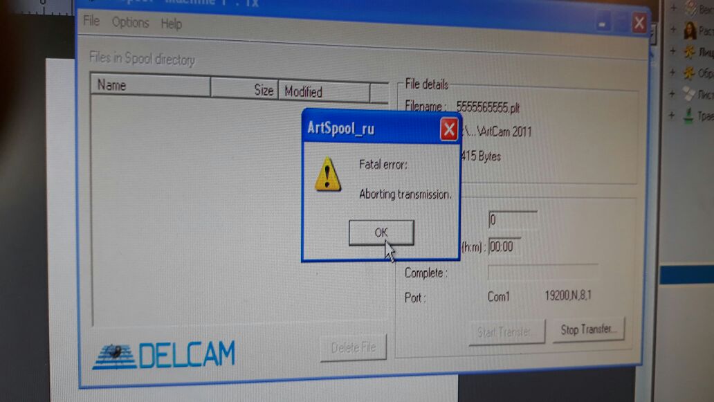

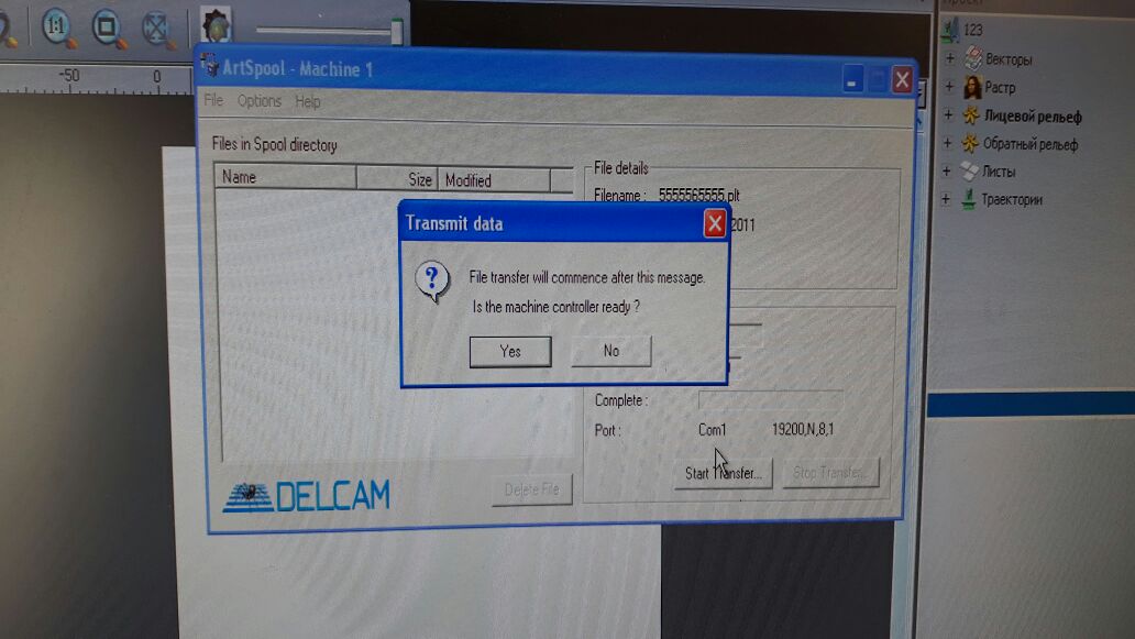

Добрый день! Помогите пожалуйста с станком SD3025! Ошибка при загрузке УП файла в Arspool.
