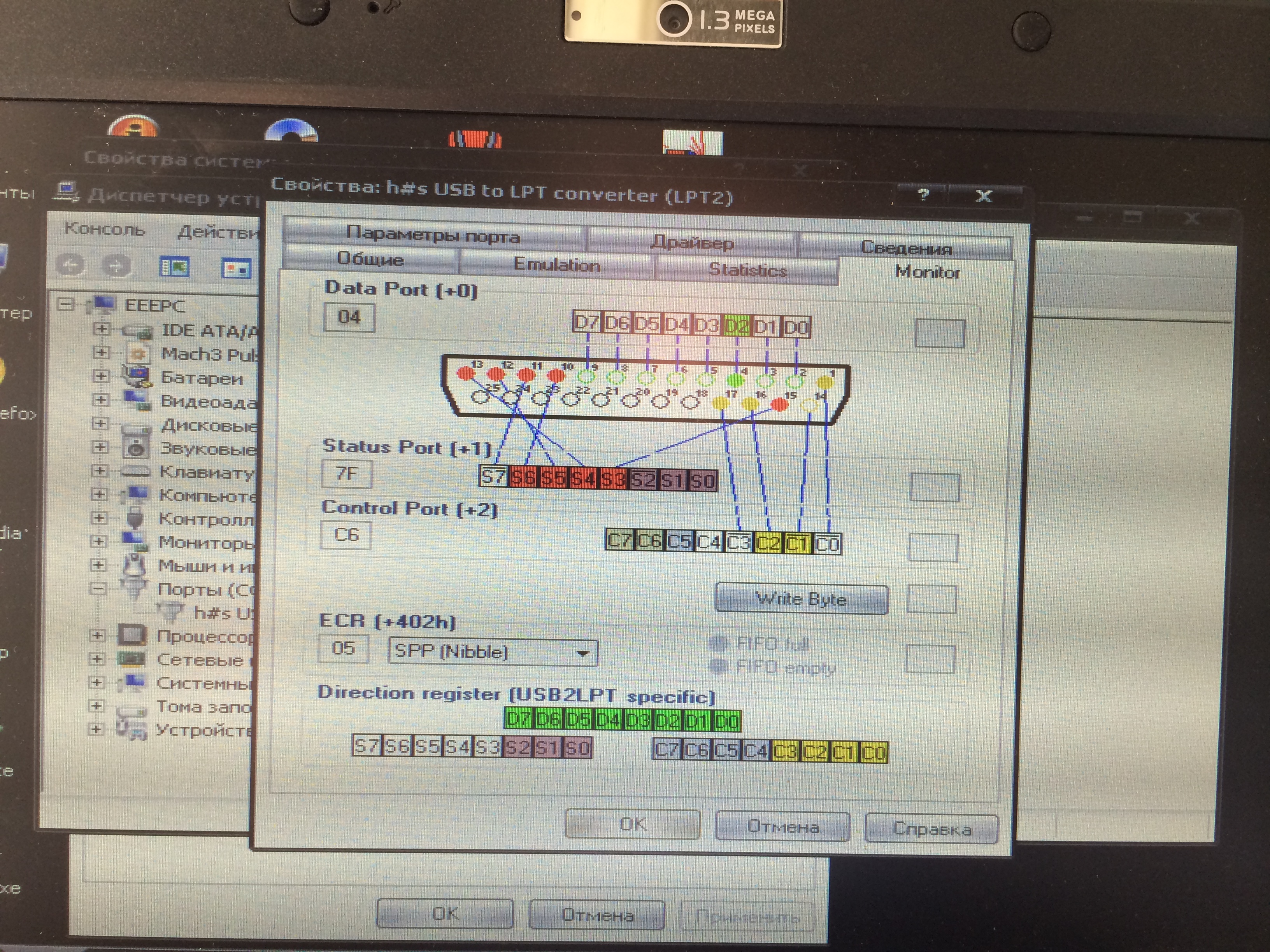

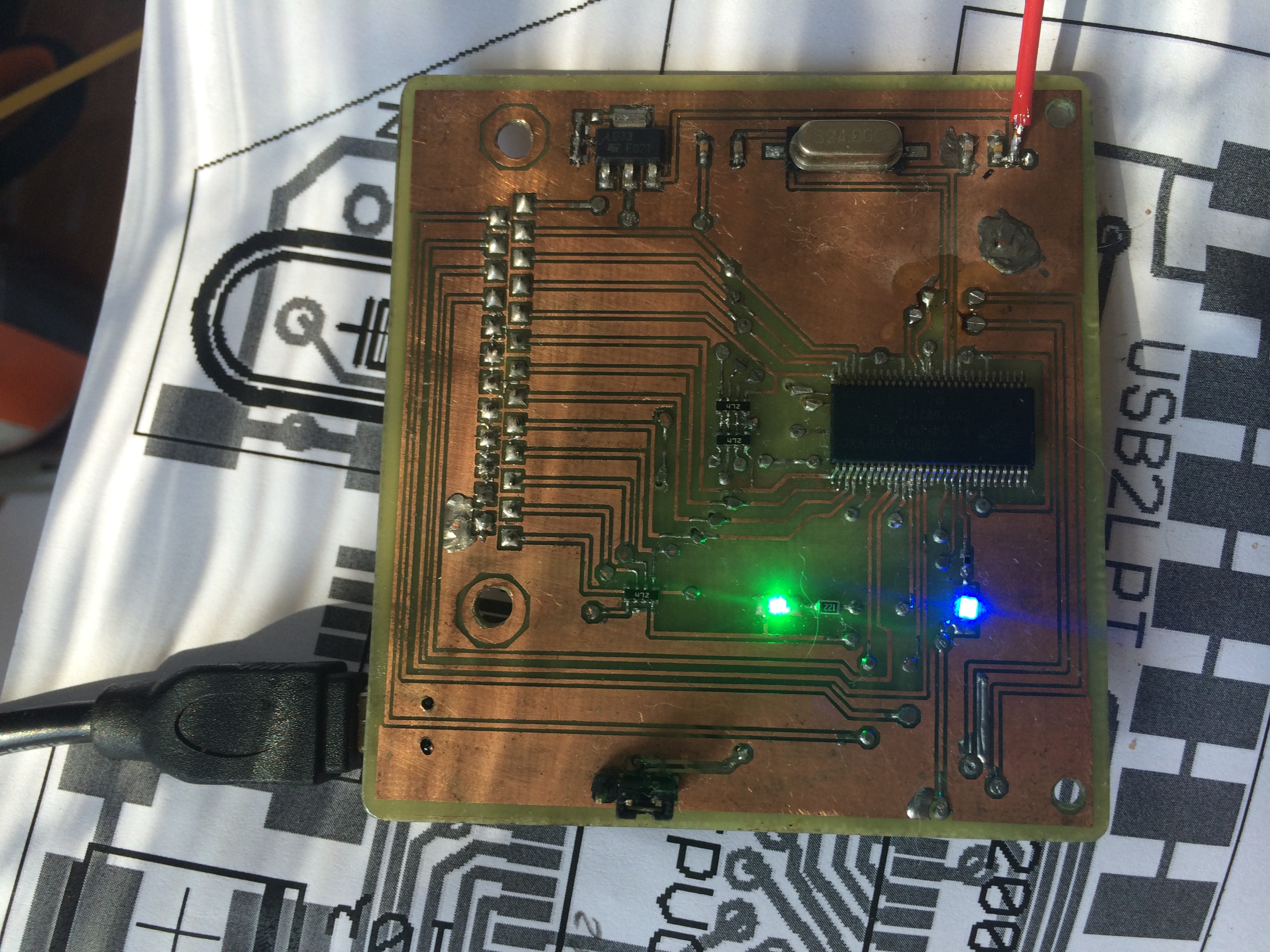

Решил собрать станочек с нуля (сделать контроллеры, плату терминала и переходник USB/LPT, так как собирался подключать через нетбук с XP )
Все платы развел и собрал, проверил по отдельности в холостом режиме. Начал подключать к компьютеру и сразу столкнулся с проблемой.

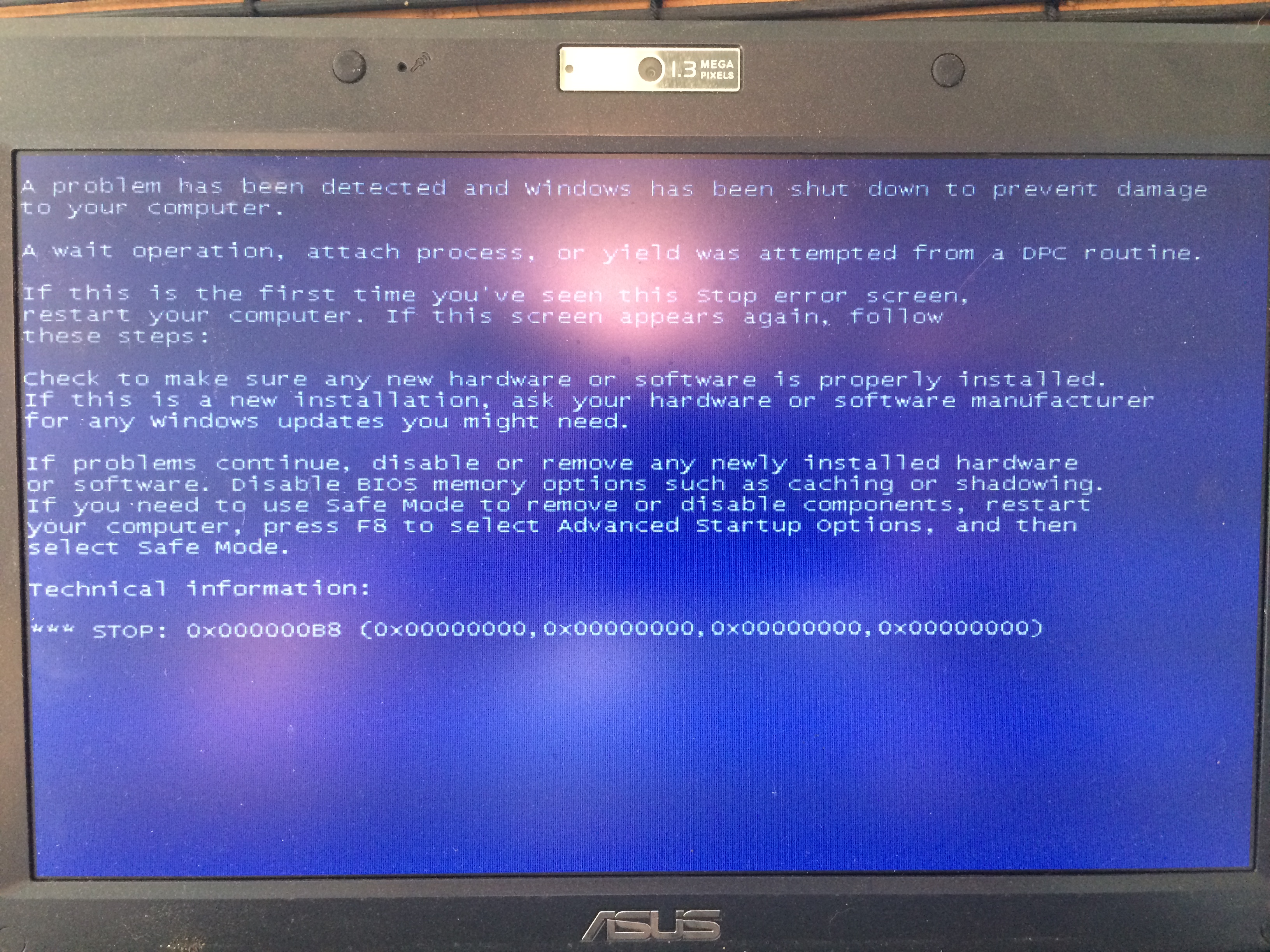

Прошив плату USB/LPT и установив драйвер (плата собрана на контролере CY7C68013A-56PVXC) выставив значение как LPT2, я попытался подключиться к Mach3 через эту плату.
Выставив в программе этот же порт, я получил конфликт по железу и был выброшен из Windows XP в синий экран.
Так как я не очень силен в компьютерном железе, мне не удалось понять, из за чего у меня эта проблема.
P.S На красный проводок не обращайте внимания, я просто брал питание для проверки платы терминала. И с подключенной платой, можно через настройки, нажимая на C3-17 пин пощелкать релюхой на плате терминала.
Вопрос: как заставить плату работать, откуда начать копать?
IMG_3004.JPG (3975 просмотров) <a class='original' href='./download/file.php?id=31593&mode=view' target=_blank>Загрузить оригинал (2.97 МБ)</a>
настройки порта (3975 просмотров) <a class='original' href='./download/file.php?id=31594&mode=view' target=_blank>Загрузить оригинал (3.54 МБ)</a>
настройки порта
плата (3975 просмотров) <a class='original' href='./download/file.php?id=31595&mode=view' target=_blank>Загрузить оригинал (2.5 МБ)</a>
плата

К сожалению, такая плата с Mach3 работать не будет.
Пока еще никому не удалось использовать для mach3 переходник usb - lpt.

Могу точно сказать, что mach3 не работает с обыкновенными usb-lpt переходниками из компьютерного магазина.
Есть вариант купить плату расширения с полноценным lpt портом в ноутбук.
Либо задуматься о приобретении контроллера,
Или найти отдельный компьютер для станка.
Re: Конфликт железа USB/LPT с XP
Тут проблема основная в том, что usb не позволит получить прямой доступ к пинам порта с частотой больше килогерца, а-нужно не менее 50 кГц.
