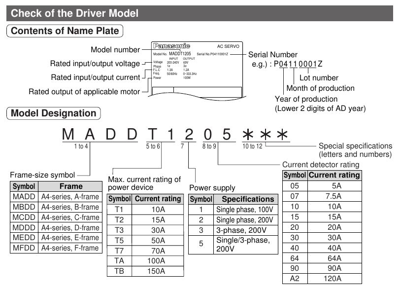

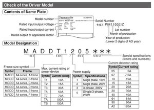

На конкретный вопрос ответа нет. А жаль.
Отвечу сам, может кому пригодится.
panasonic.jpg (3623 просмотра) <a class='original' href='./download/file.php?id=31458&mode=view' target=_blank>Загрузить оригинал (87.3 КБ)</a>
Привод MCDDT3120003, базовое название модели MCDDT3120, последние три цифры "003" согласно документации есть "Special specifications".
Что это такое - более нигде не описано. Техподдержка Panasonic ненавязчиво объяснила, что это фактически означает - "кастрированная версия" c заблокированным аналоговым входом.
Работает там только степ-дир. Вот так.
Кто будет брать Панасоник - смотрите внимательно на маркировку.

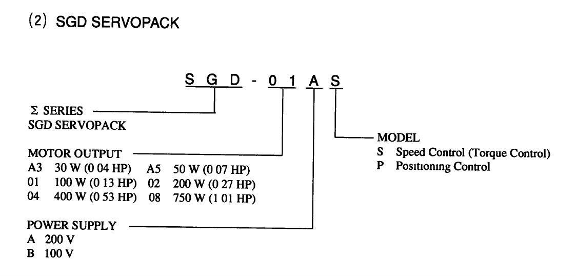

Yaskawa такой фигней не страдают. Там, для умеющих читать, есть буковки S и P с понятным описанием.
yaskawa.jpg (3606 просмотров) <a class='original' href='./download/file.php?id=31471&mode=view' target=_blank>Загрузить оригинал (47.5 КБ)</a>

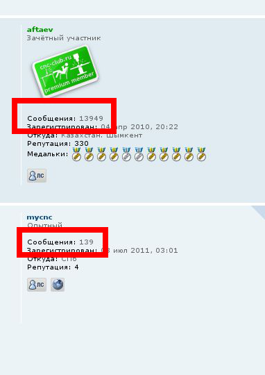

PS:
flood.png (3606 просмотров) <a class='original' href='./download/file.php?id=31472&mode=view' target=_blank>Загрузить оригинал (84.75 КБ)</a>
Я же говорю - на конкретный вопрос ответа нет, а пофлудить - это мы всегда рады.

mycnc писал(а):Там, для умеющих читать, есть буковки S и P с понятным описанием.
эт на каких на старых SGDA? Да на SGDA-AS или AP сразу понятно ;
На новых все в циферках типо так: Re: Что я урвал, хвастаемся покупками, завидуем и облизываем #214
И попадаются букоФки типо Е которые непонятно как расшифровать ;)
Мало того у Яскавы есть сервы изготовленные под спецзаказы и мануалы на них тех. поддержка не дает.
