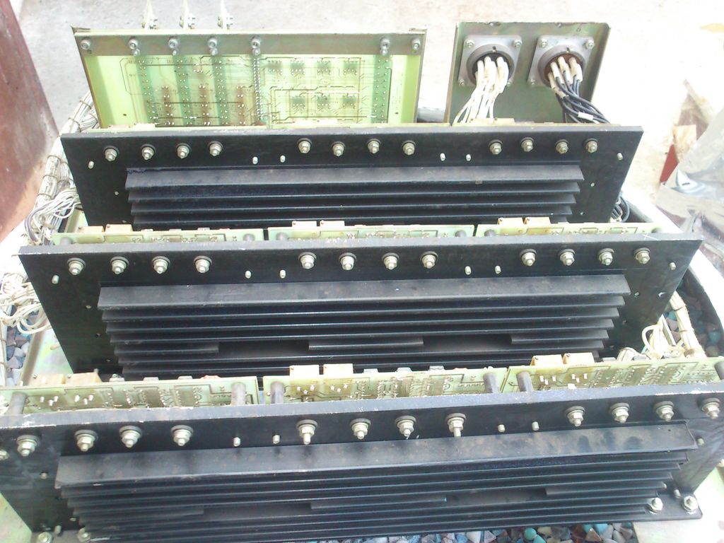

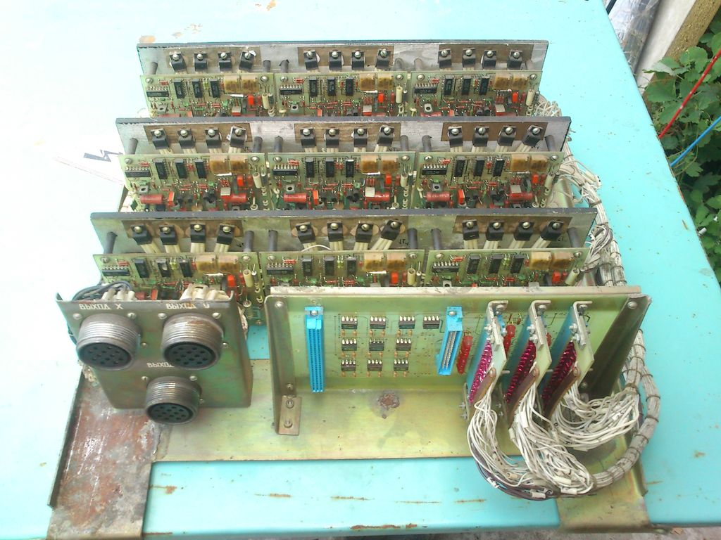

Привод установлен на проволочном вырезном СВЭИ-1
Ни схемы ни описания найти не могу. Что за привод и может у кого есть схемы на него.
С уважением.

3/6 фазный привод. Скорее всего для советских ШД-5Д1МУ3(3-6 фаз в зависимости от типа включения).
От тут мона почитать про двигатель: http://imlab.narod.ru/MechSys/StM_Reg/StM_Reg.htm - от него уже и плясать.

А при чём тут плавность? У ШД5 шаг 1.5°, токи ацкие, плюс "подмагничивание", а момент мизерный. да и не факт что там микрошаг какой есть.
Судя по первой платке(с оптронами) - управление прямое каждой фазой. По сути - всё управление вшито в управляющий комп. а у вас на руках не более чем драйвер. Примерно такое-же управление применено в платах на ТМ7(VRI-cnc програмка), только тут каждый канал и каждая фаза получает сигнал независимо.
По распиновке: смотрите по первой плате - те провода, на которых висят светодиоды - сигнальные - по сути это вывод управления одной фазой одного двигателя. От них и плясать.
НО - я бы выкинул всё это дело, поставил нормальные шаговики и драйвера от ледшайна(типа аналоговые), которые могут "синусоиду" давать на двиг. Ну или сразу сервы.

получится. Если сами напишите программу управления и заведёте всё через те-же ТМ-ки. Но максимум сможете рулить только двумя движками(12 выходных сигналов - у ЛПТ их всего 12). или всеми тремя, но поочерёдно - первый отшагал, второй и третий стоят, потом второй шагает, первый и третий стоят и так далее.
