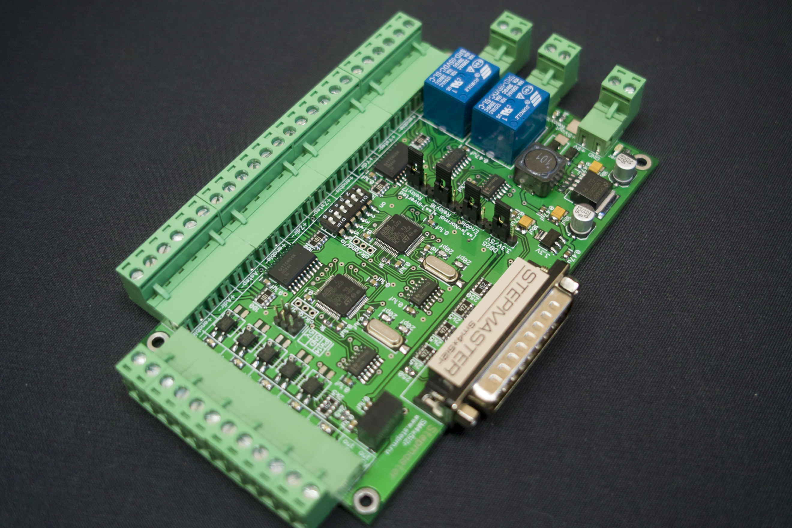

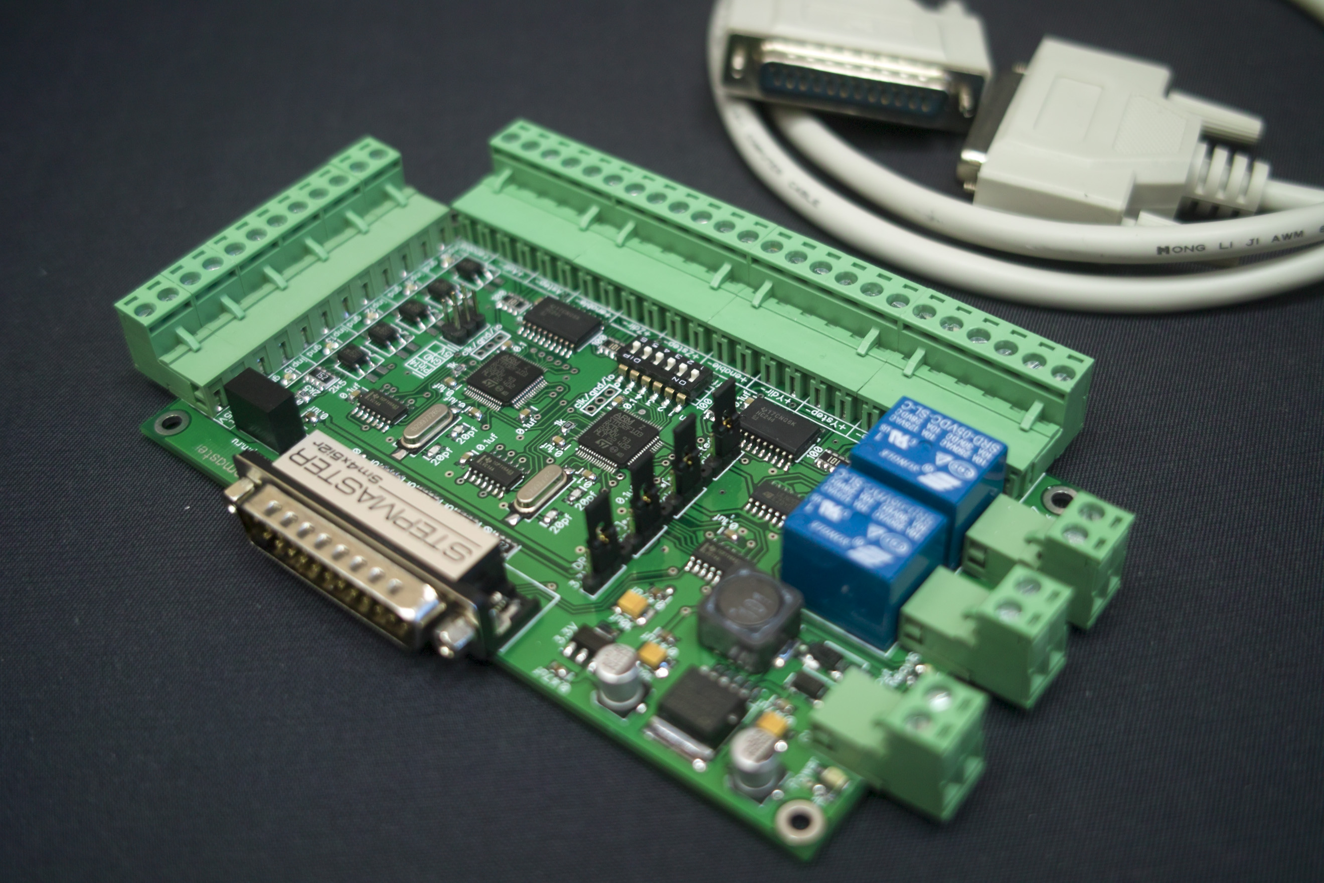

Вот, собрал одну плату. Пока еще не проверял. Только к питанию подключал.
SDIM1997.jpg (4427 просмотров) <a class='original' href='./download/file.php?id=27664&mode=view' target=_blank>Загрузить оригинал (937.38 КБ)</a>
SDIM2003.jpg (4427 просмотров) <a class='original' href='./download/file.php?id=27665&mode=view' target=_blank>Загрузить оригинал (1.09 МБ)</a>
Такая вот стандартная зелененькая получилась.

Вчера вечером установил первую плату на станок и проверил в работе.
Проблем не возникло. Все заработало так, как нужно. Установить и подключить было довольно легко, т.к. на плате предусмотрена возможность подключения индуктивных датчиков и возможность прямого подключения контактного датчика поиска Z = 0.
Правда датчики у меня PNP, а плата предполагает подключение датчиков NPN, поэтому параллельно входам поставил еще нагрузочные резисторы на 1 кОм, и плата нормально стала работать с датчиками PNP.
Джамперы позволили настроить реле так, чтобы шпиндель не включался, пока компьютер отключен или пока не загружен Mach3 (с другими интерфейсными платами бывают сложности).
Регулятор напряжения платы совершенно не греется. Вообще ничего не греется на плате.
Единственное, что стоит сделать - не помешал бы ферритовый фильтр на кабеле LPT. Когда подключил плату неправильно (к блоку питания платы еще подключил оборудование, и соединил два кабеля LPT друг за другом, т.к. компьютер стоял далеко) обратил внимание, что при старте и остановке шпинделя на вход платы попадают помехи. Ферритовый фильтр на кабеле питания станка или LPT кабеле - полностью устраняют проблему.
При правильном подключении или одинарном кабеле LPT - добиться проявления помех не удалось.
В общем - придется мне где-то найти в продаже такие ферритовые фильтры на кабель. Лишними не будут.
Попробовал вырезать несколько деталек с относительно сложной траекторией на которой было бы заметно смещение координат или какие-то сбои.
Траектория с подрезкой углов коническим гравером (т.е. инструмент в углах поднимается, для точной подрезки острых углов букв).
Все вырезалось замечательно без сколько нибудь заметных отклонений / смещений координат или сбоев:

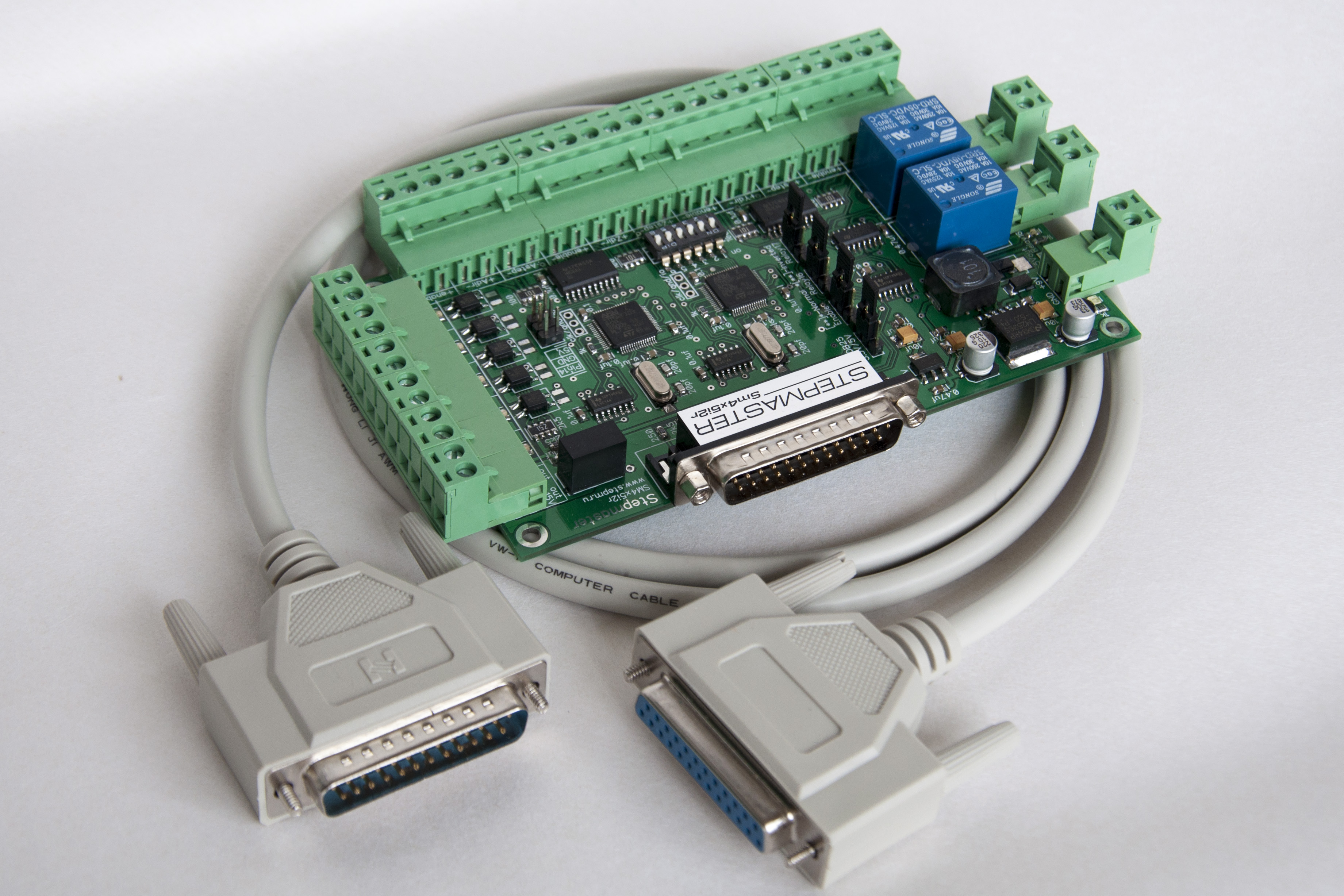

SDIM2004.jpg (4316 просмотров) <a class='original' href='./download/file.php?id=27823&mode=view' target=_blank>Загрузить оригинал (1.37 МБ)</a>

DSC_0521.jpg (4314 просмотров) <a class='original' href='./download/file.php?id=27824&mode=view' target=_blank>Загрузить оригинал (1.56 МБ)</a>

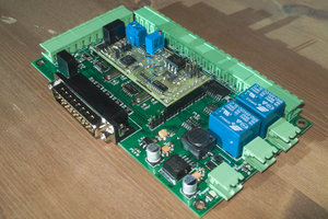

И еще одно - сейчас делаю дополнительный блок с цифровым преобразователем ШИМ -> напряжение, и таймером ChargePump.
SDIM2008.jpg (4304 просмотра) <a class='original' href='./download/file.php?id=27831&mode=view' target=_blank>Загрузить оригинал (1.37 МБ)</a>
Преобразователь на основе микроконтроллера - измеряет скважность сигнала ШИМ и с помощью ЦАП выдает соответствующее напряжение. Затем напряжение масштабируется операционным усилителем до диапазона 0-10 Вольт.
Преобразование происходит моментально и с высокой точностью.
Выход 0-10 В гальванически развязан с интерфейсной платой и не требует внешнего питания
Блок ChargePump при наличии на соответствующем входе сигнала с частотой 12,5 кГц - включает выходы Enable на интерфейсной плате и позволяет включать реле.
При отсутствии частоты - реле будут находиться в выключенном состоянии вне зависимости от состояния пинов управления реле на LPT.
Перемычкой можно отключить использование ChargePump.

А подстроечник зачем?
Сообщения: 11731
Re: Цифровой фильтр для коррекции неравномерности импульсов
UAVpilot писал(а):А подстроечник зачем?
Ну, чтобы верхнюю границу к 10 В подвинуть.
Смещение вниз к нулю не стал регулировать - сделал фиксированным (полагаю у микроконтроллеров это напряжение будет одинаковым).
Полагаешь, не нужен подстроечник?
А вдруг кому-нибудь так будет проще подстроится под свой инвертор?
Я не стал брать 10 В от инвертора. Хотя, может быть, стоило бы.

michael-yurov писал(а):Преобразователь на основе микроконтроллера - измеряет скважность сигнала ШИМ и с помощью ЦАП выдает соответствующее напряжение. Затем напряжение масштабируется операционным усилителем до диапазона 0-10 Вольт.
подумал "ну... втоде все так серьезно, значит что-то другое"

Можно было бы сделать по простому - транзистор и RC фильтр поставить и, может быть, операционник - как на большинстве интерфейсных плат,
Но тогда страдает точность / линейность преобразования.
Как бесплатное дополнение - удачный вариант, а как отдельное устройство - не хочется лажу делать.
