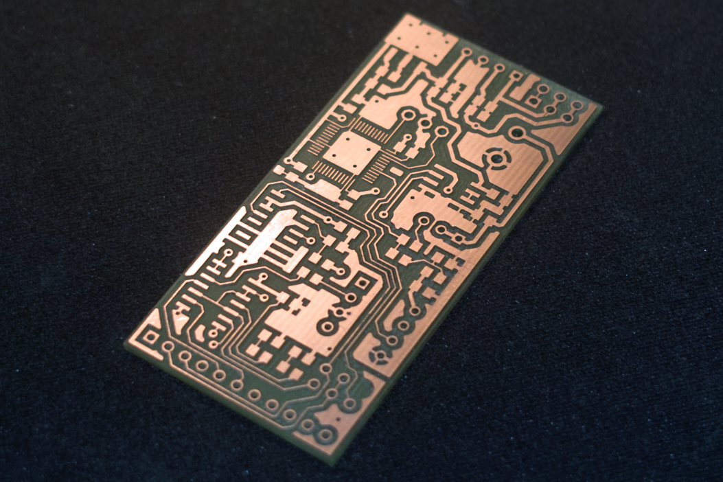

Re: Цифровой фильтр для коррекции неравномерности импульсов
Сергей Саныч писал(а):Без фена с SMD вообще не работа.
А что именно им делать удобно в моем случае?
Платы без золочения. Вот здесь хорошо видно:
DSC09229.JPG (4249 просмотров) <a class='original' href='./download/file.php?id=27312&mode=view' target=_blank>Загрузить оригинал (1.37 МБ)</a>
michael-yurov писал(а):А что именно им делать удобно в моем случае?
Скажем так: почти всё. Припаивать, распаивать, поправлять косо припаянное, сушить, усаживать термоусадку, подогревать детали/платы для проверки при непостоянных неисправностях...

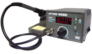

mhael писал(а):Заказал вот такую
Не... я может быть неправильно выразился. Я то думал про паяльник с трансформатором и микроконтроллерной регулировкой температуры, и, возможно, термофеном.
Сейчас пользуюсь китайской за 2500 руб:
f8ea6aff-8374-4dd2-8734-7ed9c8d64506.jpg (4234 просмотра) <a class='original' href='./download/file.php?id=27315&mode=view' target=_blank>Загрузить оригинал (342.12 КБ)</a>
Все с ней хорошо (и нагревается за 40-50 секунд, и паяльник удобно в руке лежит), но все же хочется чего-то получше, если уж придется много пользоваться.
Участки с большой теплопроводностью все же тяжело паять (например, компьютерный блок питания ремонтировать - просто мука), может быть кабель к паяльнику потоньше не помешал бы, хотелось бы бОльшую скорость нагрева, хотелось бы более умный регулятор (про некоторые станции пишут про ПИД регулировку с разными профилями поддержки температуры). Может быть есть смысл попробовать индукционный нагрев жала, или даже паяльник с поддержанием температуры как-то хитро, основываясь на точке Кюри (температура не регулируется, а всегда постоянна для конкретного жала, но нагрев происходит практически мгновенно).
Может быть все это и не нужно мне. Так задумался по причине приближающегося дня рождения - сделал бы себе подарок :D
Вдруг, какая-нибудь такая станция будет заметно лучше моей?:
http://aziel.ru/ruchnoe_payalnoe_oborud ... Npico.html
http://aziel.ru/ruchnoe_payalnoe_oborud ... Nnano.html
http://www.atlaspro.ru/payalnoe-oborudo ... duct/2555/
Вот дешевая индукционная: http://www.prist.ru/produce.php/card/so ... 15D#t=main
А если с термофеном - то вот такие (или подобные) китайские недорогие есть в наличии в розничных магазинах: http://masteram-online.ru/ru/Hot-Air-So ... A-plus.php
Купи станцию с индукционным нагревом - одинаково хорошо паять и мелкие детальки и крупные типа 220-х, причём у неё даже регулятора температуры нет за ненадобностью. Но стоят денег.
Если своя устраивает, то можно просто купить отдельный фен.
Я мелочёвку на платы с односторонним монтажом обычно запаиваю без паяльника инфракрасным нагревателем. Типа как на ИК станциях, только у меня самодельный, ибо нет места для хранения такой большой хрени, да и денег жалко. :)
UAVpilot писал(а):Купи станцию с индукционным нагревом - одинаково хорошо паять и мелкие детальки и крупные типа 220-х, причём у неё даже регулятора температуры нет за ненадобностью. Но стоят денег.
Есть и с регулировкой (у них по простому - термодатчик в жале), но, конечно, точность поддержания температуры и скорость реакции ниже.
kms писал(а):Если нужна настоящая индукционка то Metcal или его аналоги(не клоны) от Thermaltronics
Видел где-то клон чуть ли ни за 6 т.р.
(так же нет регулятора, а температура задается выбором жала)
Народ хвалит.
UAVpilot писал(а):Если своя устраивает, то можно просто купить отдельный фен.
Видел отдельно фен. Турбина была в самом фене, а не в корпусе станции.
Но, как я понимаю, феном удобно паять только с паяльной пастой и трафаретом, либо, использовать для демонтажа, так?
Остается непонятным вопрос про маленькие станции от Ersa i-CON pico и i-CON nano.
Стоит ли мне поменять мою китайскую на такую?

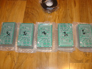

Сегодня резал маленькую платку расширения (устанавливается вторым этажом над основной платой) с преобразователем ШИМ -> 0-10 В, и ChargePump.
SDIM1996.jpg (4024 просмотра) <a class='original' href='./download/file.php?id=27545&mode=view' target=_blank>Загрузить оригинал (647.94 КБ)</a>
Преобразователь хочу сделать на основе микроконтроллера (измеряет скважность сигнала ШИМ и выдает с внутреннего ЦАП аналоговый сигнал на операционный усилитель, который уже масштабирует напряжение к диапазону 0-10 В).
Преобразователь ШИМ -> напряжение с полной гальванической развязкой и собственным питанием (высокоскоростная оптопара и DC-DC модуль для питания микроконтроллера и усилителя).
Carge Pump на основе одновибратора 74HC123. Никак не связан с преобразователем.
