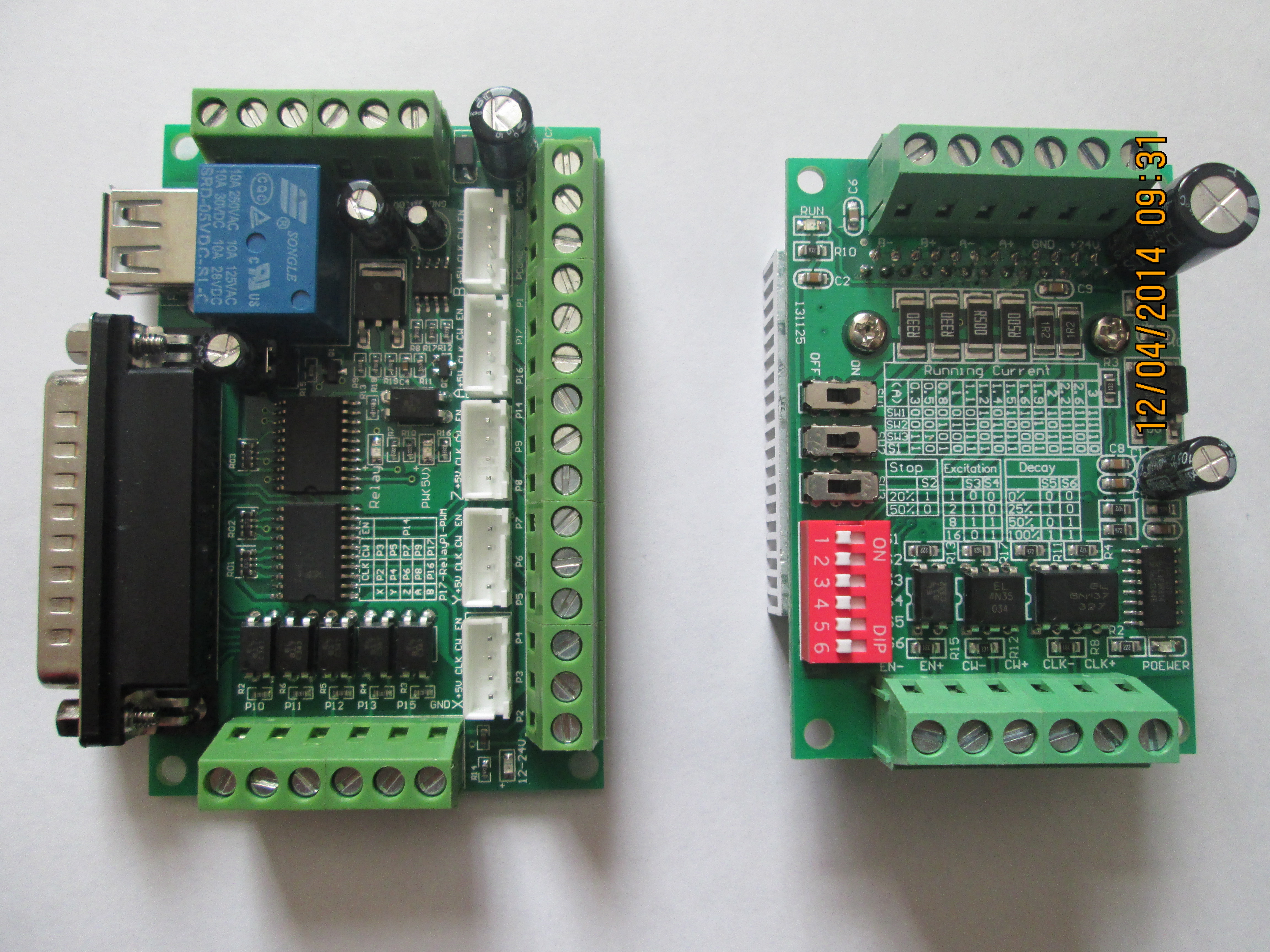

Подскажите как правильно подключить.
Вадим
Сообщения: 7
Зарегистрирован: 12 июн 2013, 11:15
Сообщение Вадим »

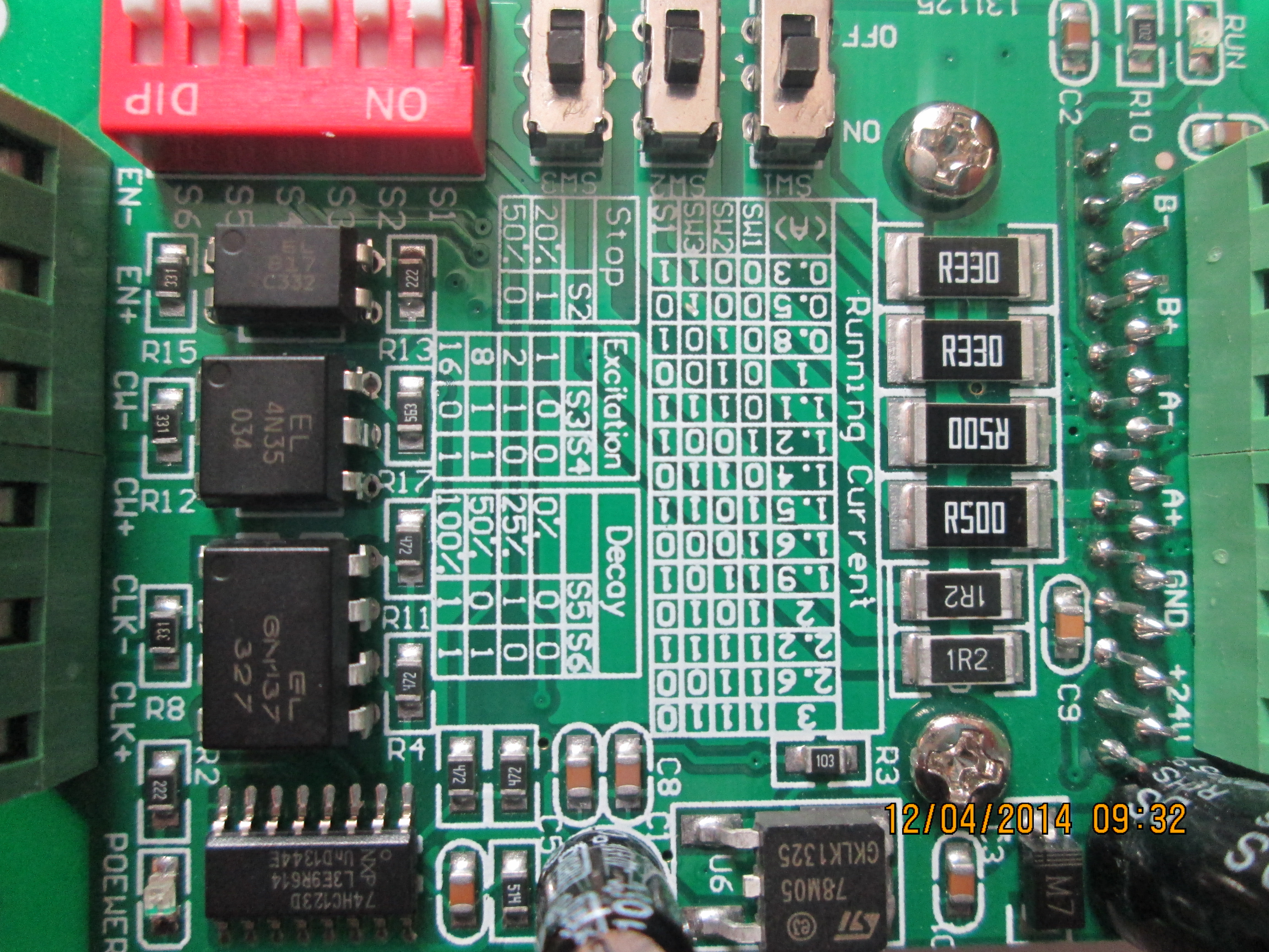

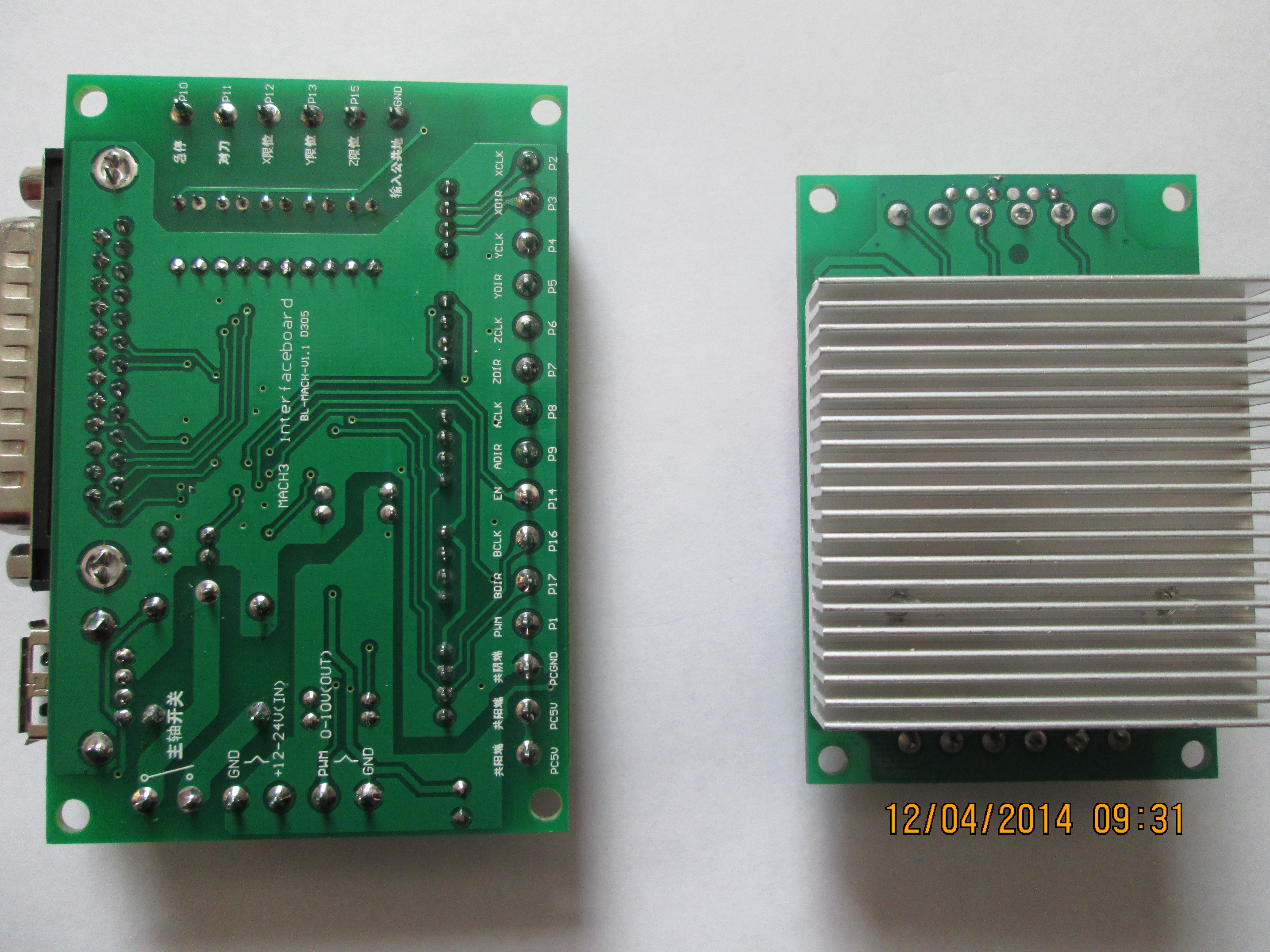

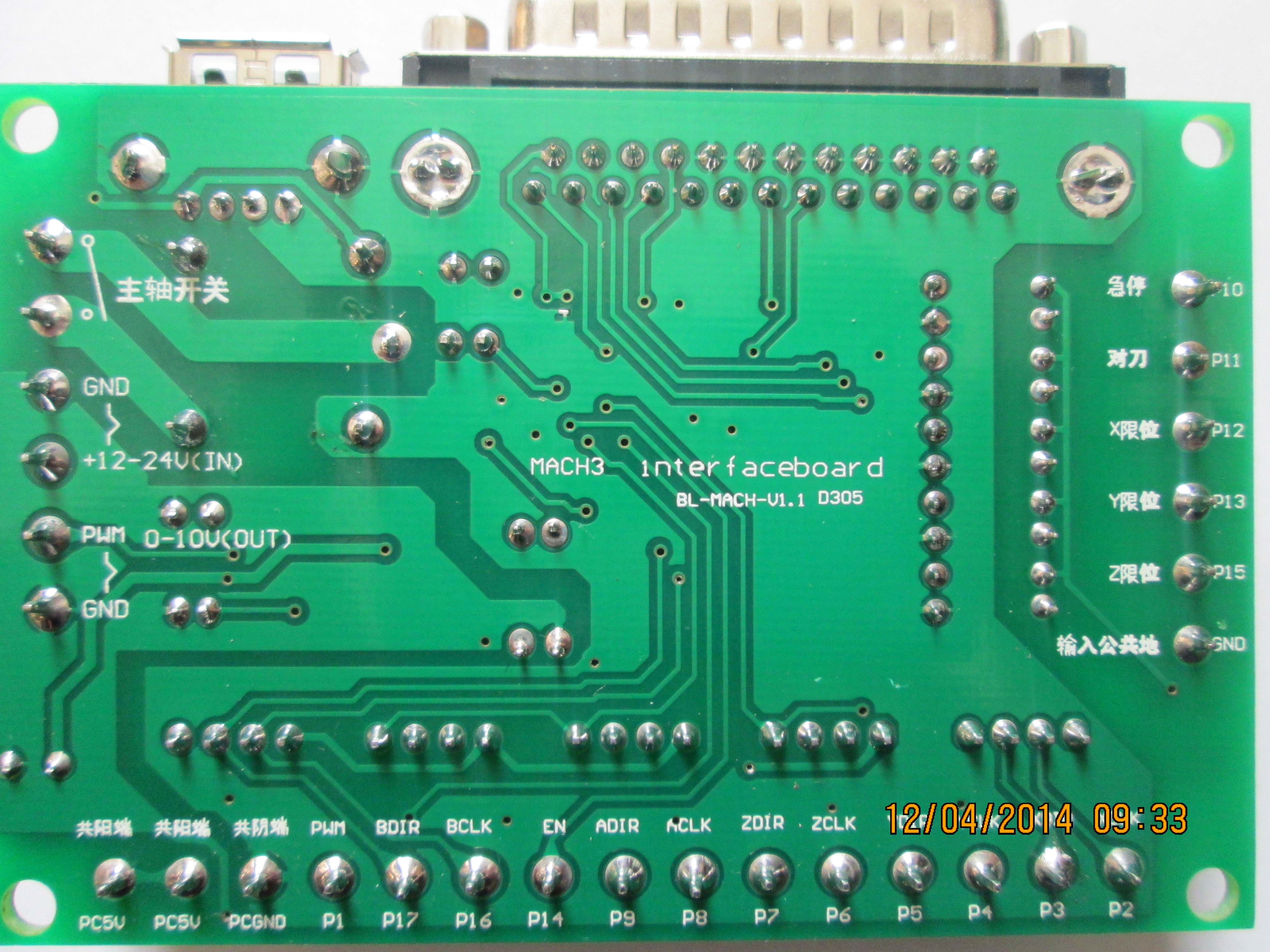

Давно хотел чпу станок, и решил начать с электроники. Когда пришла посылка тут я понял без вашей помощи мне не обойтись... Ну а теперь по делу не могу разобраться как подключить Интерфейсную плату BL-MACH-V1.1 с драйвером TB-6560 .
IMG_0054.JPG (6315 просмотров) <a class='original' href='./download/file.php?id=26865&mode=view' target=_blank>Загрузить оригинал (3.79 МБ)</a>
IMG_0055.JPG (6315 просмотров) <a class='original' href='./download/file.php?id=26866&mode=view' target=_blank>Загрузить оригинал (3.73 МБ)</a>
IMG_0057.JPG (6315 просмотров) <a class='original' href='./download/file.php?id=26867&mode=view' target=_blank>Загрузить оригинал (3.66 МБ)</a>
IMG_0056.JPG (6315 просмотров) <a class='original' href='./download/file.php?id=26868&mode=view' target=_blank>Загрузить оригинал (4.31 МБ)</a>

Как подключить к драйверам шаговые надеюсь понятно, там всего четыре провода.
по входам драйверов : "енейбл" не трогаем, он отключает.
все плюсы CLK (это step) CW (это dir) соединяем между собой и с PC5V платы порта.
присоединяем по минусам стэпы и диры драйверов к плате порта, подключаем питание 12 или 24 вольта и начинаем долгий и увлекательный (когда первый раз :hehehe: ) процесс настройки mach3.

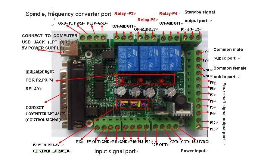

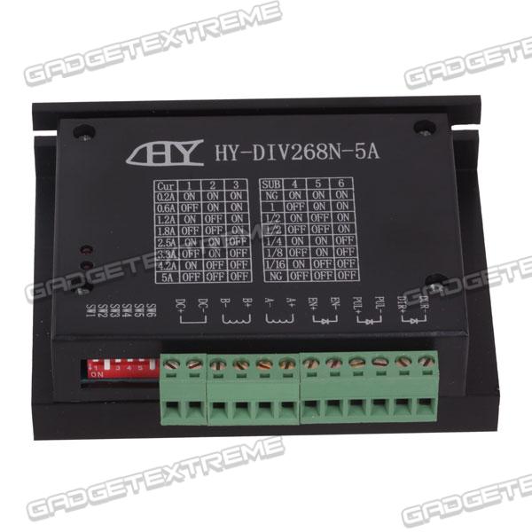

Пожалуйста подскажите как подключается драйвер на эту интерфейсную плату. Искал, но не нашёл ничего конкретного. Не понимаю как подключать Enable драйвера, куда на интерфейсной плате его подключать для каждой оси.
Ранее подключал такой драйвер на другую интерфейсную плату, но там были клеммы для Enable на каждую ось.
11 output ports :
Port description
P4 X pulse
P5 X direction
P6 Y Pulse
P7 Y direction
P8 Z pulse
P9 Z direction
P16 4 pulse
P17 4 Direction
P2 alternate port
P3 alternate port
P14 spare port
1001776616_258.jpg (6097 просмотров) <a class='original' href='./download/file.php?id=27017&mode=view' target=_blank>Загрузить оригинал (130.76 КБ)</a>

Как правило задействуют порт 14, все енеблы драйверов подключить к оному
