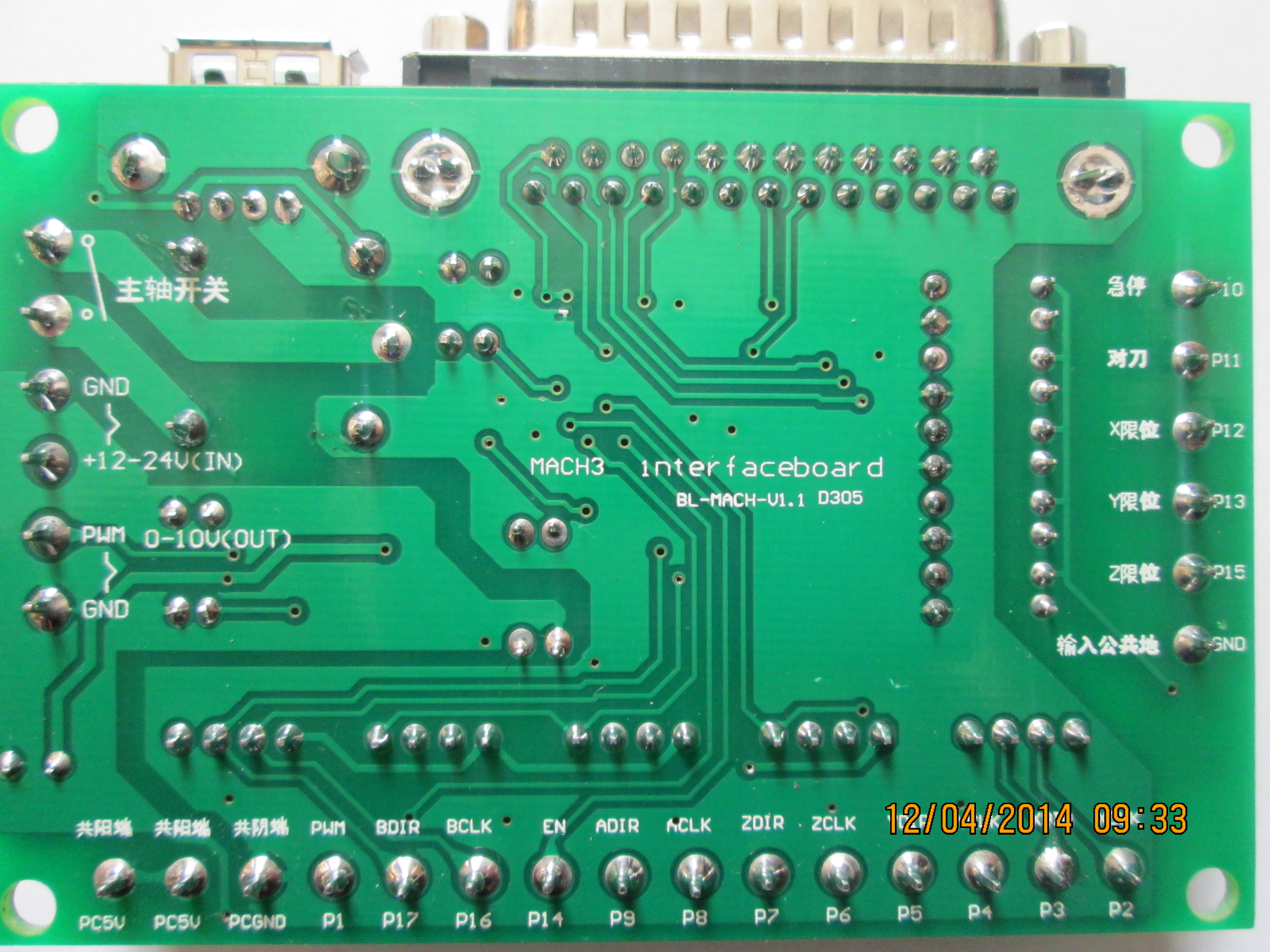

Давно хотел чпу станок, и решил начать с электроники. Когда пришла посылка тут я понял без вашей помощи мне не обойтись... Ну а теперь по делу не могу разобраться как подключить Интерфейсную плату BL-MACH-V1.1 с драйвером TB-6560 .

Как подключить к драйверам шаговые надеюсь понятно, там всего четыре провода.
по входам драйверов : "енейбл" не трогаем, он отключает.
все плюсы CLK (это step) CW (это dir) соединяем между собой и с PC5V платы порта.
присоединяем по минусам стэпы и диры драйверов к плате порта, подключаем питание 12 или 24 вольта и начинаем долгий и увлекательный (когда первый раз :hehehe: ) процесс настройки mach3.

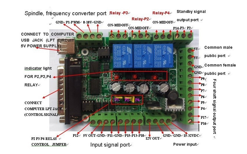

Пожалуйста подскажите как подключается драйвер на эту интерфейсную плату. Искал, но не нашёл ничего конкретного. Не понимаю как подключать Enable драйвера, куда на интерфейсной плате его подключать для каждой оси.
Ранее подключал такой драйвер на другую интерфейсную плату, но там были клеммы для Enable на каждую ось.

Как правило задействуют порт 14, все енеблы драйверов подключить к оному
